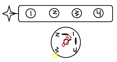

Prøver å vise på bildet under hvordan det er nå.
Rotor vil altså gå med klokken, når den nå beveger seg, vil stiften åpnes mot syl1.
Deretter mot syl4 osv.
Den gule sirkelen er posisjon av regulator.
Som en ser på bildet, peker da altså rotor mot tennpluggledning nummer 1 (ihvertfall slik den er montert,) men hvis en tenker på hvor den peker uten å tenke på tennpluggledninger i fordelerlokket, peker den jo mot syl 4.

Regulatoren som du sier peker normalt inn mot torpedoveggen (Rattet).
Men, ellers er koblingen på fordelerlokket feil. I rotasjonsrettningen skal ledningene sitte 1342 ikke 1432. Når vi sier at den peker mot sylinder 1, så er det helt uavhengig av den fysiske motorblokken. Den har overhodet ingen betydning i dette tilfellet. Vi hentyder kun til possisjonen til tennpluggledningen i lokket, altså peker rotoren mot sylinder 1 og ikke fire.
Som noen av oss praktiserer her, er det rundt det vi holder på med, fullstendig uinteressant. Omtrent som en skiskytter på standplass hehe. Man ser ikke på naturen når en skal skyte blink. Kanskje litt ensporet, men det er det som fungerer.
Ok, nok om det. Ordne på ledningene i fordelerlokket du, så funker nok dette skal du se. Se på bildet på side 5 i min restaureringstråd (Reodors Duett 44506-1957) så ser du et bilde av motoren. Klikkk på bildet så kommer det opp i stort. Ikke den reneste motoren, men viser greit hvordan det skal se ut.
På din skisse kan det se ut som om fordeleren sitter 180 grader feil om det er 1 som er på topp og ikke 4... MAO. 1 og 4 skal sitte diagonalt overfor hverandre. Da gir de andre to seg selv.
På bildet på min sitter ledning til sylinder 1 der din 3 er sitter din torer blir da 3, 1 blir 4 og 4 blir 2. Vrir du fordeleren 180 grader også før du kobler ledningene skal det bli riktig.

ok, takker for svar. men den regulatoren jeg snakket om, er altså den delen som minus kabelen fra coilen går til, ikke "giver til fortenning" som er koblet til forgasseren.
Denne "fortenneren" er nå retning torpedoveggen.
Utfra bildet du henviser til, står min slik som din.
Skal prøve å bytte på ledningene en gang til.

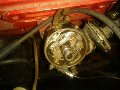

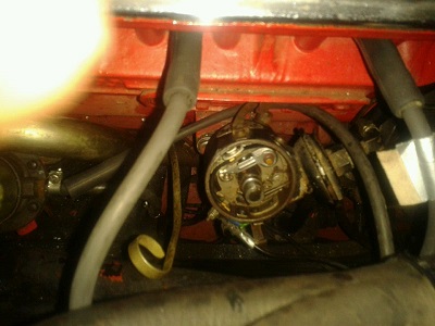

Her er bildene. Nå ser jeg at akslingen står 180 grader fra bildet du henviste til. Er det noen problem så lenge jeg velger at syl 1 da står 180 grader fra der du har den?
