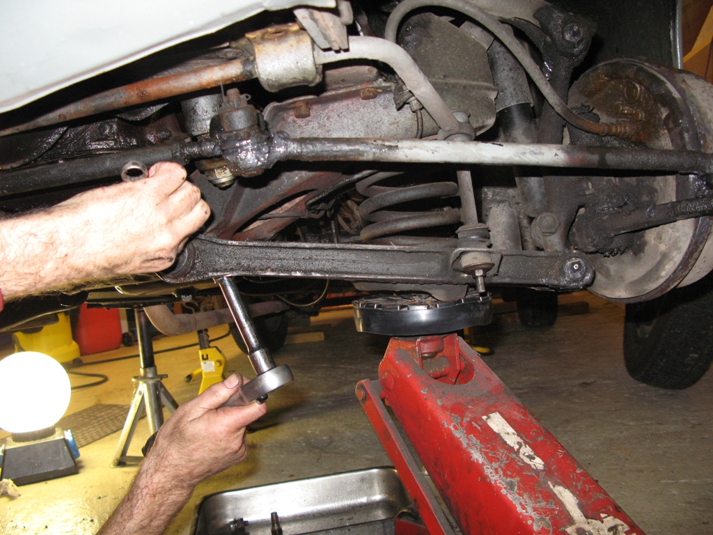

Litt for lenge mellom hver oppdatering. Kjørte tur/retur til Haugesund for å hente en traktor. Det var en LANG tur - ikke i kilometer, men i timer. Traktoren var kjempefin, og eieren hadde en Duett! Veldig hyggelige mennesker.
Tilbake til framvognen:
Løsnet nedre lenkarm. Holdt fjærspenningen i sjakk med jekken, men når bilen henger så var det ikke mye krefter i fjæra.
Posted: Sun 06 Jan 2013 13:50
Så var det den berømte pitmannarmen.
Her kreves spesiell avdrager, SVO2370.
Den har jeg ikke, så jeg kjøpte et sett på Biltema:
Posted: Sun 06 Jan 2013 13:53
Den største passet bra.
"Klænk" sa det, og så løsnet det slik det skulle.
