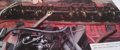

Leste akkurat siste nummer av PV Magazinet og ble forvirret etter å ha lest artikkelen om ventiljustering. I den delen der det forklares hva som er innsug- og eksosventiler, står det følgende: "Eksosventilene er de to lengst ytterst, og innsugsventilene de to i midten"
Jeg tok bilde av illustrasjonsfoto i bladet og nummererte justerskruene fra 1 til 8 fra front og bakover.
Kan noen av dere si meg hva som er hva? :D
ventilrekkefølge rez.jpg (31.58 KiB) Viewed 6451 times

Når du ser toppen fra andre kanten, så er det innlysende. De store ventilene er inn, og de små ut.

Med toppen på kan du sikte på eksosmanifolden. Jeg skal prøve å se nummereringen din på denne telefonen... Straks tilbake.
Re: Eksosventiler og innsugsventiler
Posted: Thu 20 Dec 2012 21:40
E=eksos
I=innsug
1 E
2 I
3 I
4 E
5 E
6 I
7 I
8 Ti poeng for å gjette riktig

Kjapt levert :) Jeg tipper alternativ E, eksos. Svaret er avgitt.
Ok, ja dette var klarere enn "Eksosventilene er de to lengst ytterst, og innsugsventilene de to i midten"... :)

10 poeng!
Hvorfor er det slik?
Jo, fordi da kan man bruke felles kanaler til alle de 3 "dublettene" i midten.

Smart, så egentlig skulle huskeregelen som sto i PV Magazinet være: "Eksosventilene er de to lengst ytterst, og de to i midten, resten er innsug"

Ansgar445 wrote:Smart, så egentlig skulle huskeregelen som sto i PV Magazinet være: "Eksosventilene er de to lengst ytterst, og de to i midten, resten er innsug"
Det var mer klart fortalt. Er man i tvil på en eller annen motor, kan man bare følge kanalene fra innsug og eksos så stemmer det som regel.
