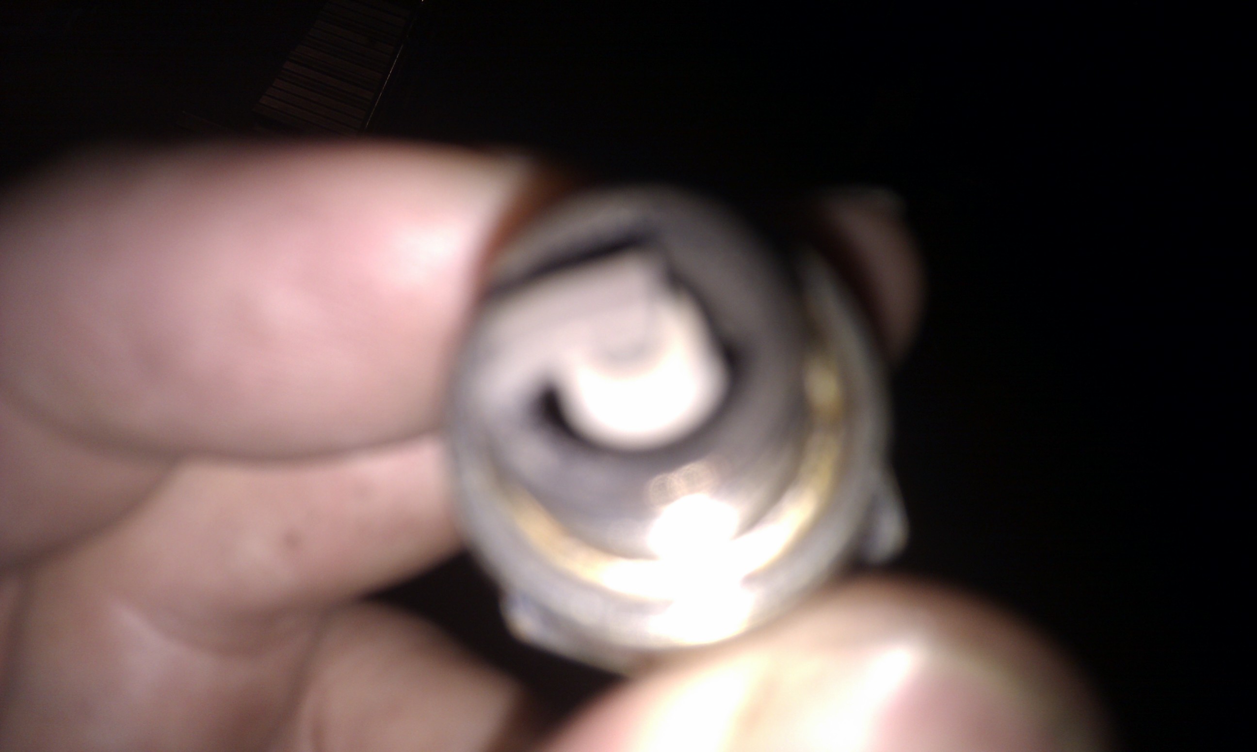

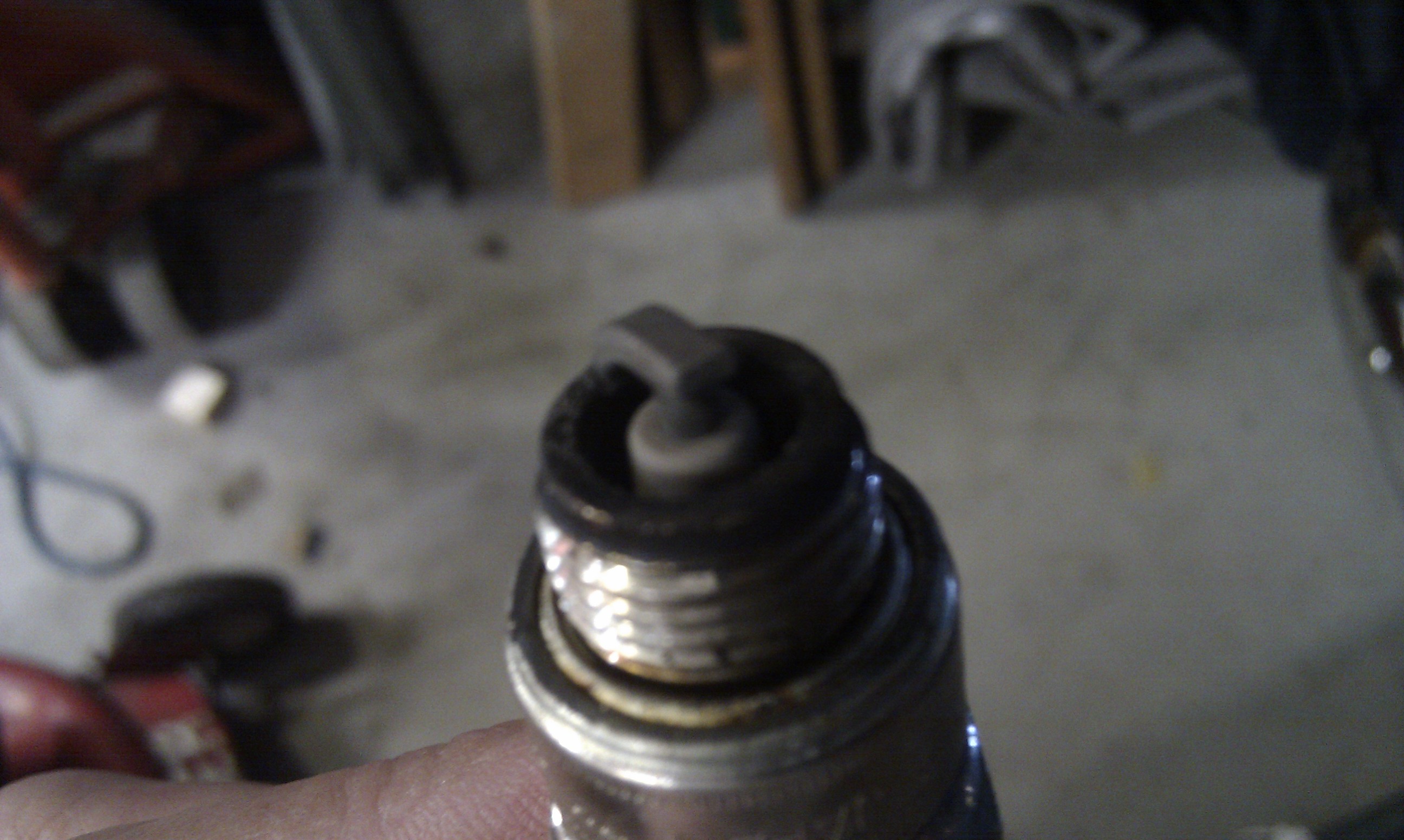

Da har jeg hatt en smertelig stund i kjelleren. Og ganske riktig. Pluggene var nå tilnærmet perfekte med en tendens mot for mager, men den har nå gått på "full spik " fra Nøtterøy og hjem, uten tomgangskjøring av noe slag, så tror det er riktig nok til en får kontrollert med en co måler. Sett på sprengbilder av 34vn og 36VN, og i dyseoversikten (heter ventilation screw) så står det at 34vn ikke skal ha mens verdiene for 36VN er 1, 4 eller 1, 2. Det står også at benzol krever 102 på hovedsak på 34vn.
Med dagens bensin tror jeg 445 og jeg har funnet en mulig løsning på problemet. Uansett må en få inn en skrue/dyse som mangler på 34vn for at ikke blandingen skal bli for mager. Mulig det er nok å sette inn en 1, 2 dyse her. Her må det forskes litt videre for å finne minste felles multiplum som det heter.
Litt uklart, men se på fargen
Litt klarere uten blits, men ser da litt for mørk ut
Poenget er at fargen på det øverste bildet er riktig. Bilen går litt fetere enn over til Kinsarvik, men forskjellen i kjøreopplevelse er formidabel da overgang fra motorbremsing inn mot f.eks rundkjøringer, og til å gi gass igjen er silkemyk, og den "lugger" ikke lenger. Tomgangen er også silkemyk og jamn. Utfordringen er å få tak i flere (Ventilation screw Som egentlig er en messingdyse) for å kunne hjelpe andre med samme problem.
