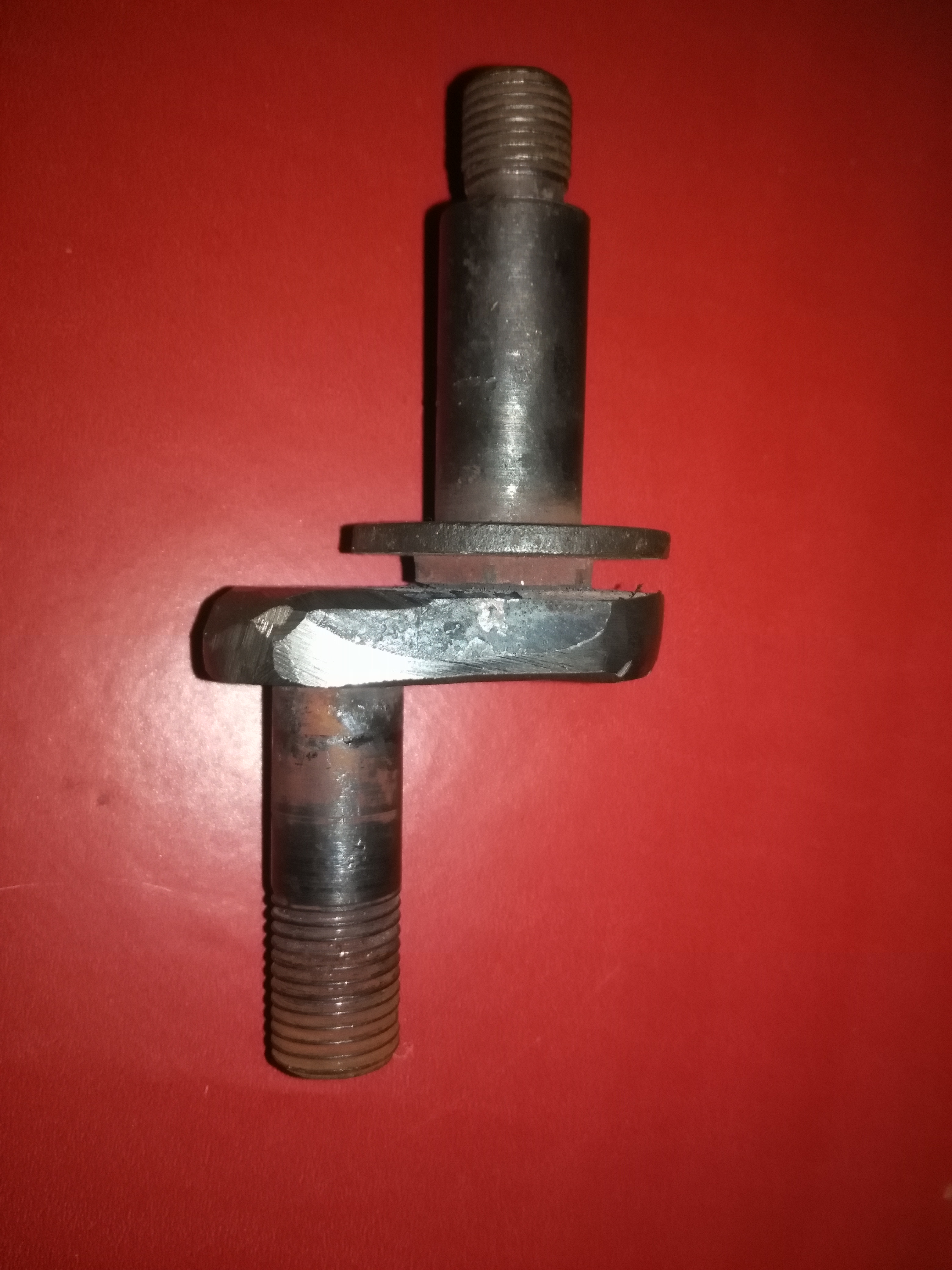

Det spesielle med støtdemperne på PVn er at de når de kommer på motsatt side kommer selve størdemperen i veien for styrearmen. Har nå målt litt, og nedre feste må flyttes ca 14mm opp. Og litt inn. Spørsmålet er om dette medfører at størdemperen bunner ved full innføring.
Da har jeg forsøkt å lage en forskyvning. Be 19mm mellom boltene. Brukte to bolter som var defekte i hver sin ende og et 10mm flattjern. Da er det bare å håpe at det er sterkt nok.
Det ser bra ut! En liten fare for vridning, men andre har jo gjort det samme, så det bør gå. Jeg ville nok laget et lengre (prøvd på) for å få feste oppe eller nede for å hindre vridning. ?? Har ikke konkret svar her men...
Kanskje jeg ville laget en tapp på flatjernet og et spor i innfestingen? Så lenge dette står loddrett skal det ikk mye sikring til om man skal velge en slik løsning?
Festet må stå inn og litt opp for at ikke støtdemperen skal bli for lang. Det er også oppskriften fra den Svenske PV klubben, selv om de har tegnet et håpløst feste. Ser at CVI har et konverteringssett hvor disse eksenterne er med, men de er av heller tvilsom utførelse i forhold til disse. Her kan en ikke dra til for hardt for her stopper gjengene. Det gjør det ikke på CVI utgaven med helgjengede bolter. Har også tenkt på en form for stopper, men det kan kanskje gå ann å legge en tannskive mellom flattjernet og armen. 19mm sideforskyvning er jo ikke det helt store heller, men klart det er krefter ute og går. Har også tenkt på epoxylim da det er liten klaring mellom bolt og hullet i armen. En har da noen minutter på å stille inn riktig vinkel før limet stivner. Om en skal ha det løs igjen er det bare å ta frem "flammekasteren" og varme så løsner limet.
