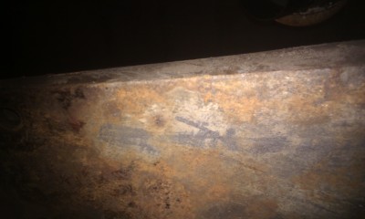

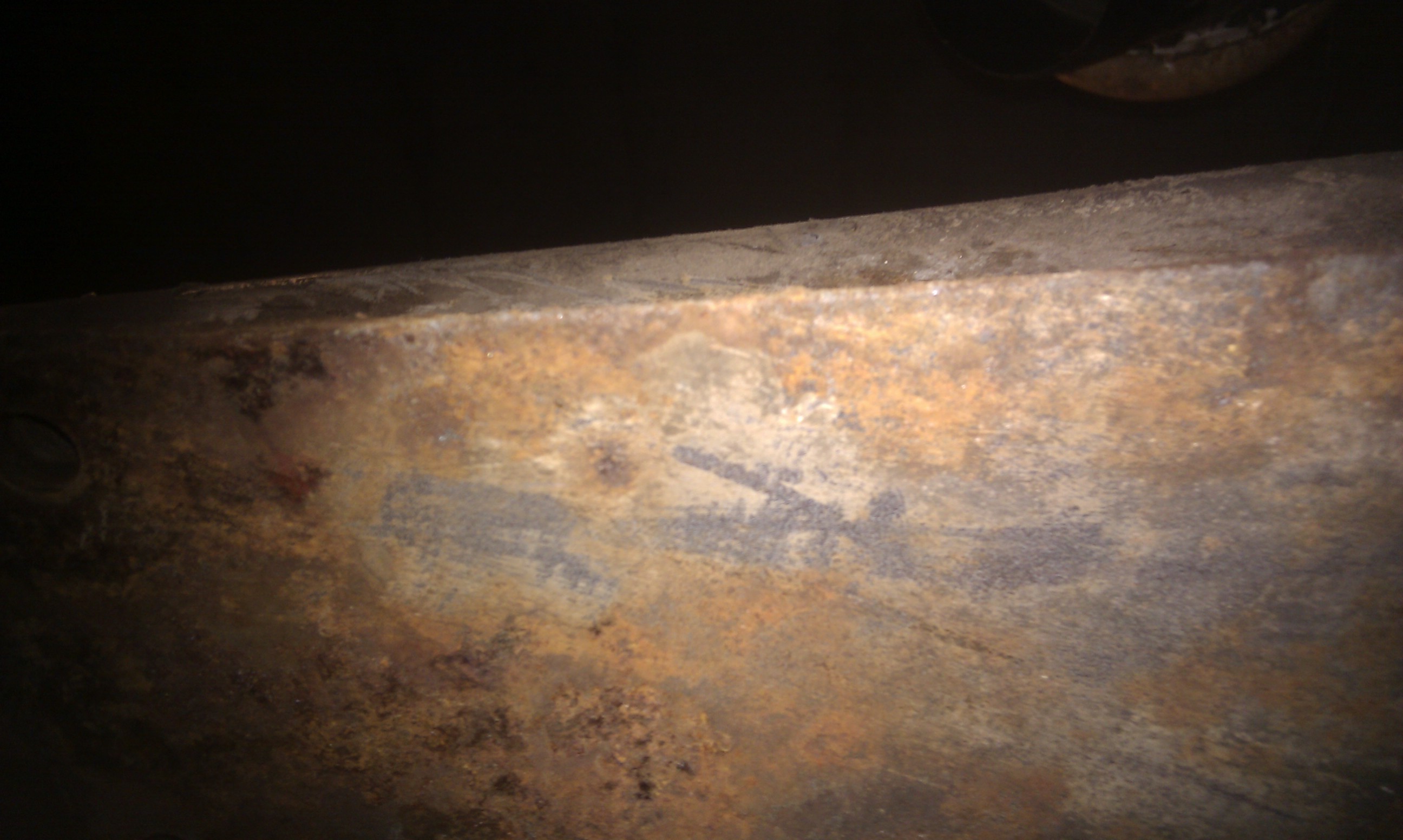

Rammevangen under
Rammevangen under

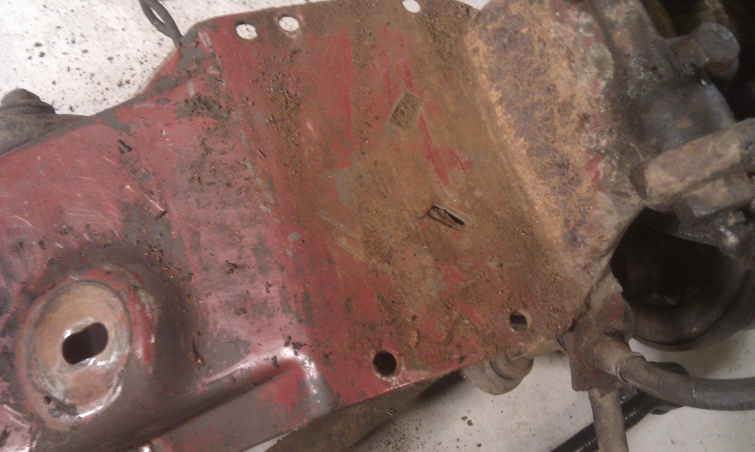

Lite rust på anleggsflaten

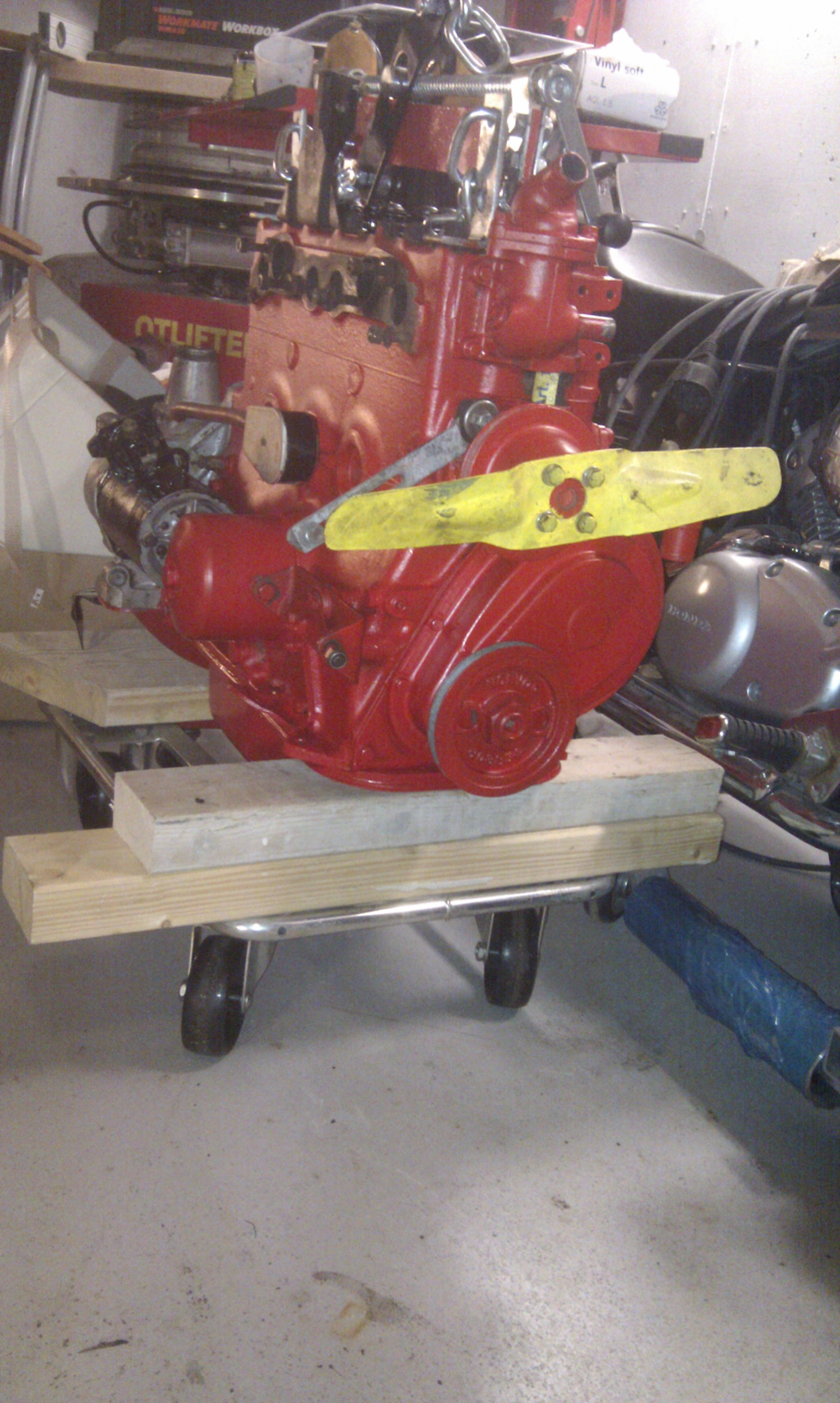

I mens venter motoren...
Tralla er nok litt Overmotorisert :-) :-)
