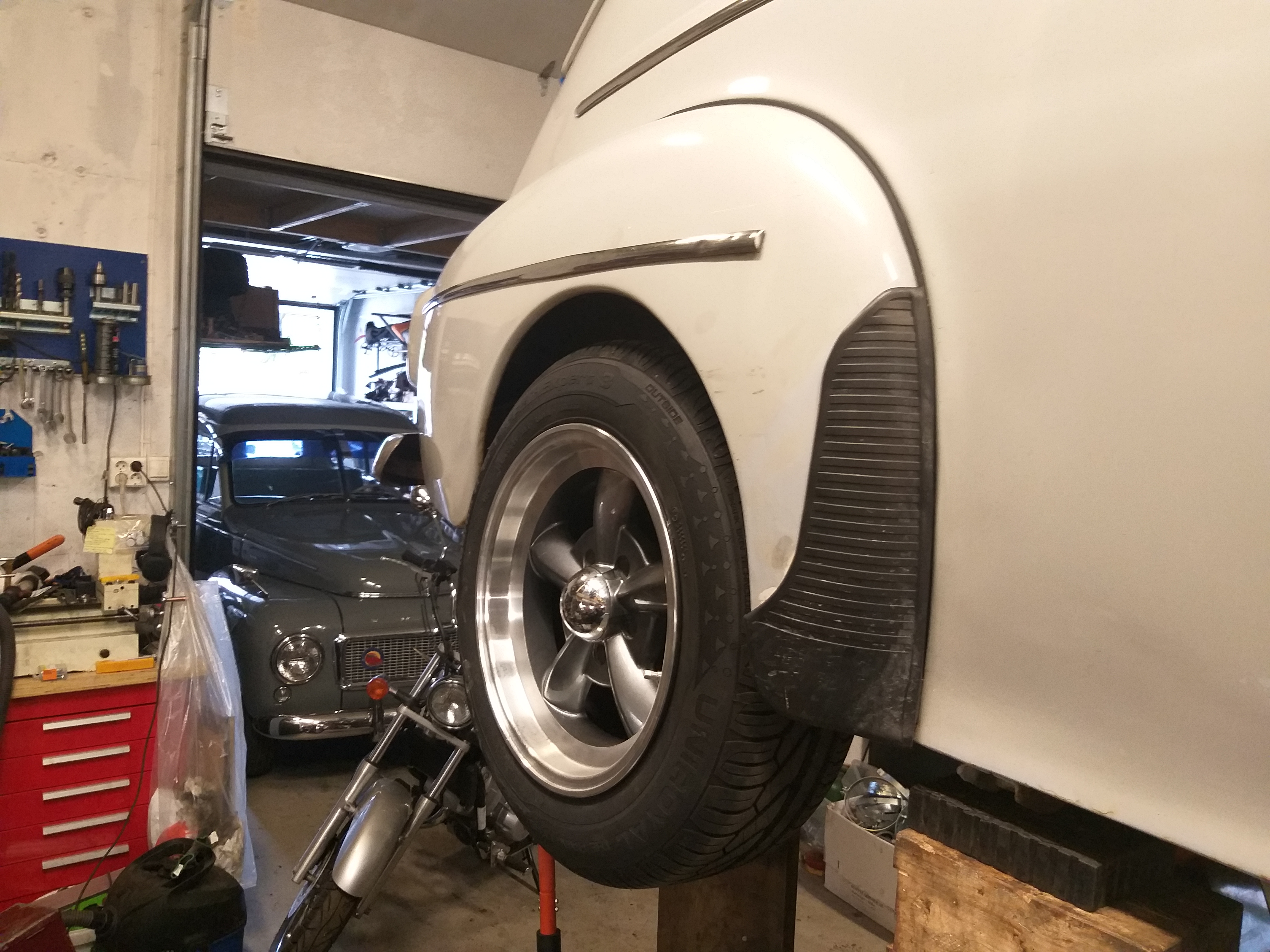

Ellers har jeg dratt ut den ene forskjermen nesten 3cm uten at det synes nevneverdig. Denne var nok litt for langt inn i utgangspunktet.
Kjøpte 4 dekk i dimensjon 185/65x15 som har et ordentlig grovt mønster. (Uniroyal Rain Expert 3). På de brede felgene ble sidene omtrent rette og den oppfører seg litt som med diagonaldekk. Dvs at en må holde i rattet om veien heller til siden hehe. Skal forsøke å justere caster litt. Har litt å gå på på øvre barearm. Et par runder på øvre mutter bør gjøre susen.

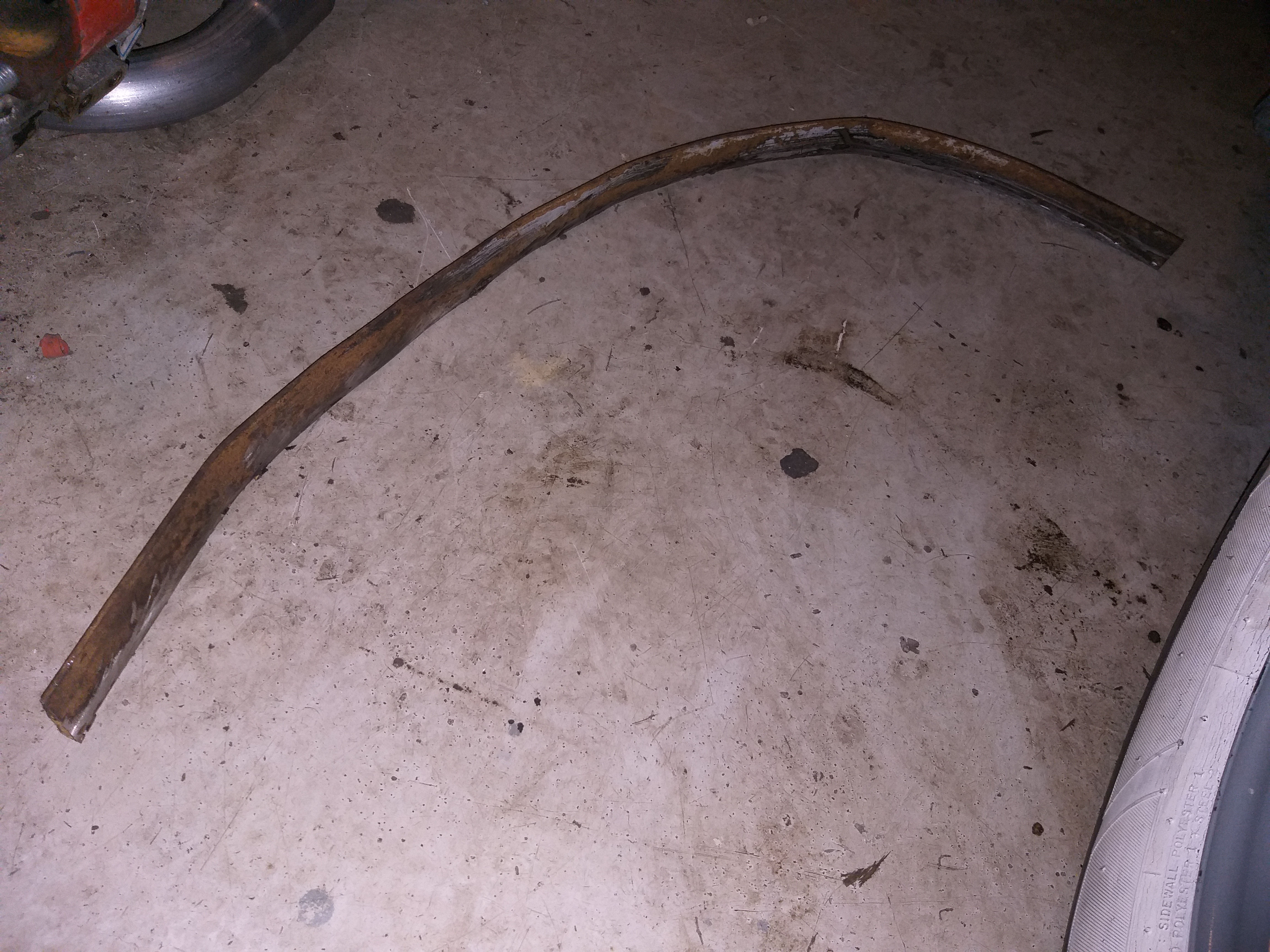

Tja. Har forsøkt litt på forskjermene, men brukte mest tid på å fjerne en avstivning inne i skjermen som var sveist på. Fin kniv å komme borti med dekket. Forskjermene er ihvertfall bekreftet at det er mulig å utvide nok. Ellers har det blitt litt sosialt med familie og noe utearbeid hjemme som har tatt litt tid fra bilmekkingen. Håper å få gjort litt med bakskjermene i dag da det regner ute. Har sett på en del nyere biler, og det ser ut til at det ikke er noen krav til at skjermen skal dekke hjulet i bakkant. I forkant må PV skjemen dekke hjulet da dekket går på innsiden av skjermen, ihvertfall når bilen er jekket opp.

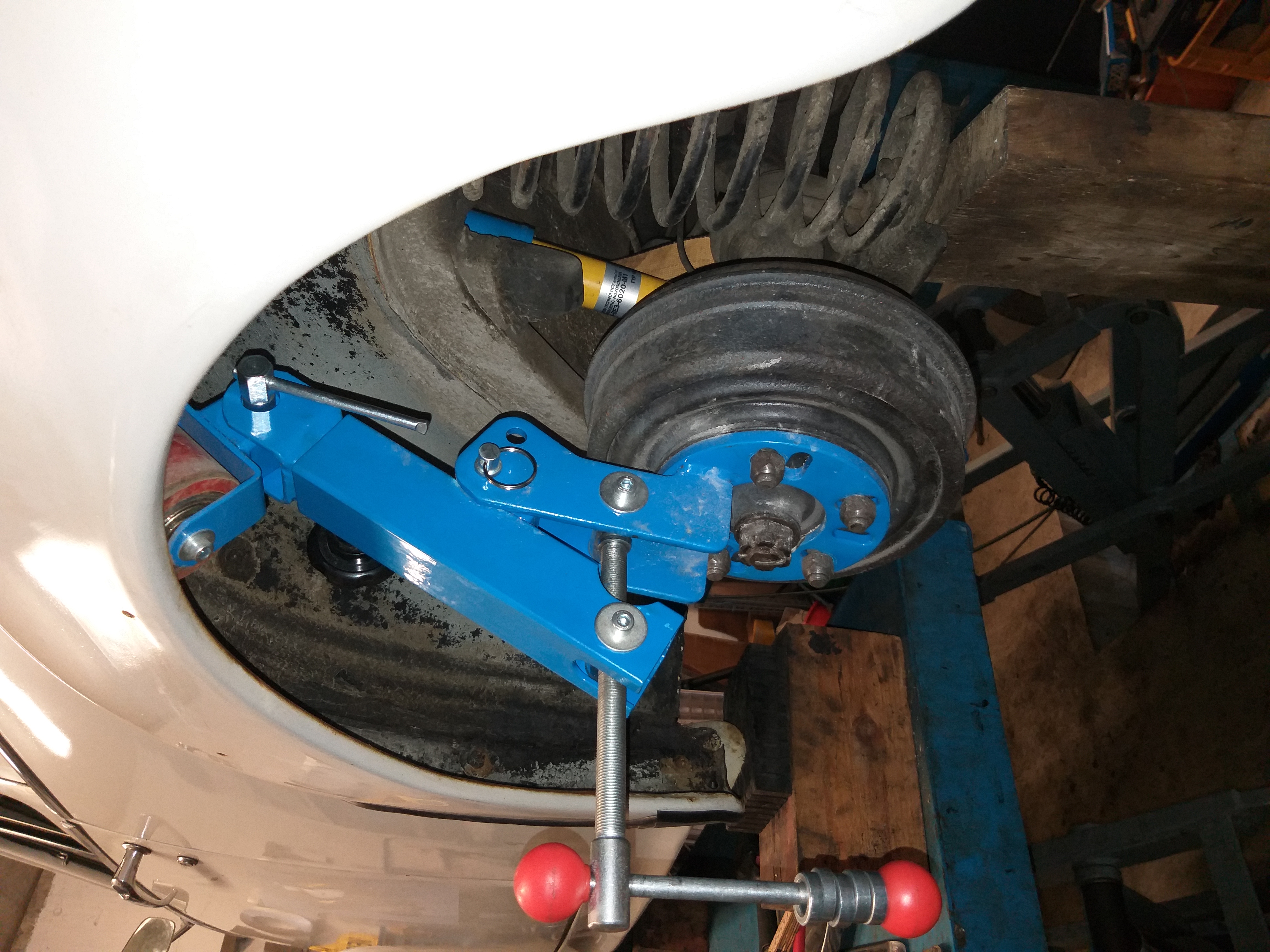

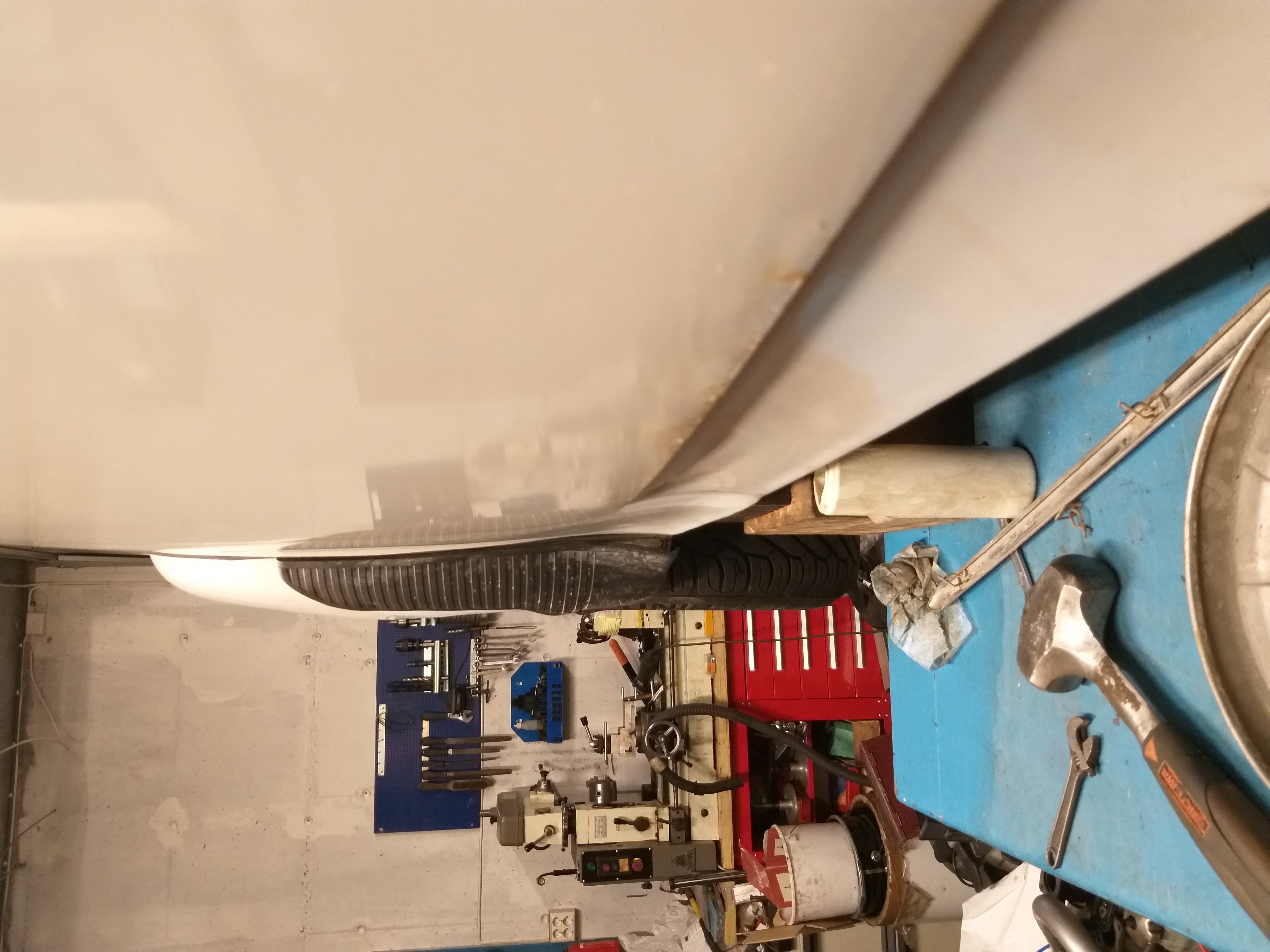

Ny test i regnværet. Denne gang på baksjkermen på ene siden. Tar sin tid da stålet er tykt, men ikke umulig. Verktøyet er universellt så må modifiseres litt for å greie de minste buene. (Nei hjulbuen er ikke en halvsirkel, og hjulet står ikke sentrisk. Det betyr mye justeringer av verktøyet underveis. Det jeg ser er at det tar minst en dags jobb ikng på hver skjerm, men det er verd det.
Blir fint og skjermen får en mer moderne knekk på hjulbuen når ting er masert en del mer utover.

Ble fort varmt når tåka forsvant gitt. Så da ble det å kjøle seg ned for deretter å ta seg en tur i hobbyrommet. Tung jobb, men det kommer seg sakte men sikkert. Forskjermene er noen løene greier som nok har blitt bulket noen ganger opp igjennom historien. Må slå de stive igjen ved å rette ut de mange bulkene som er sparklet over. I tillegg er skjermkanten røket en del plasser. Er nok derfor det har blitt sveist på stivere på innsiden.
Grunnen til at ikke skjermkanten brettes skyldes at bilen ikke har tradisjonelle innerskjermer, så her er det skjermbretten som er avstivningen. Ser en nøye på skjermkanten ser en at det blir en brett rett over som på nyere biler. Det fungerer helt greit for meg og ser naturlig ut.

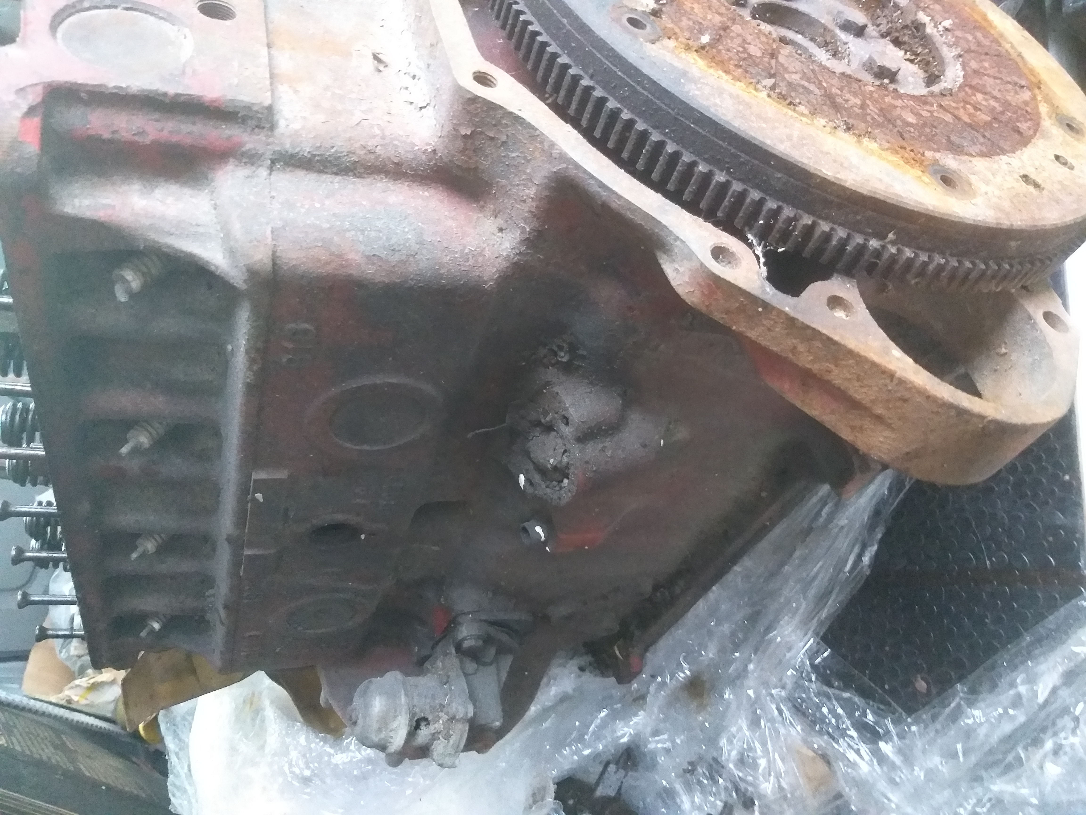

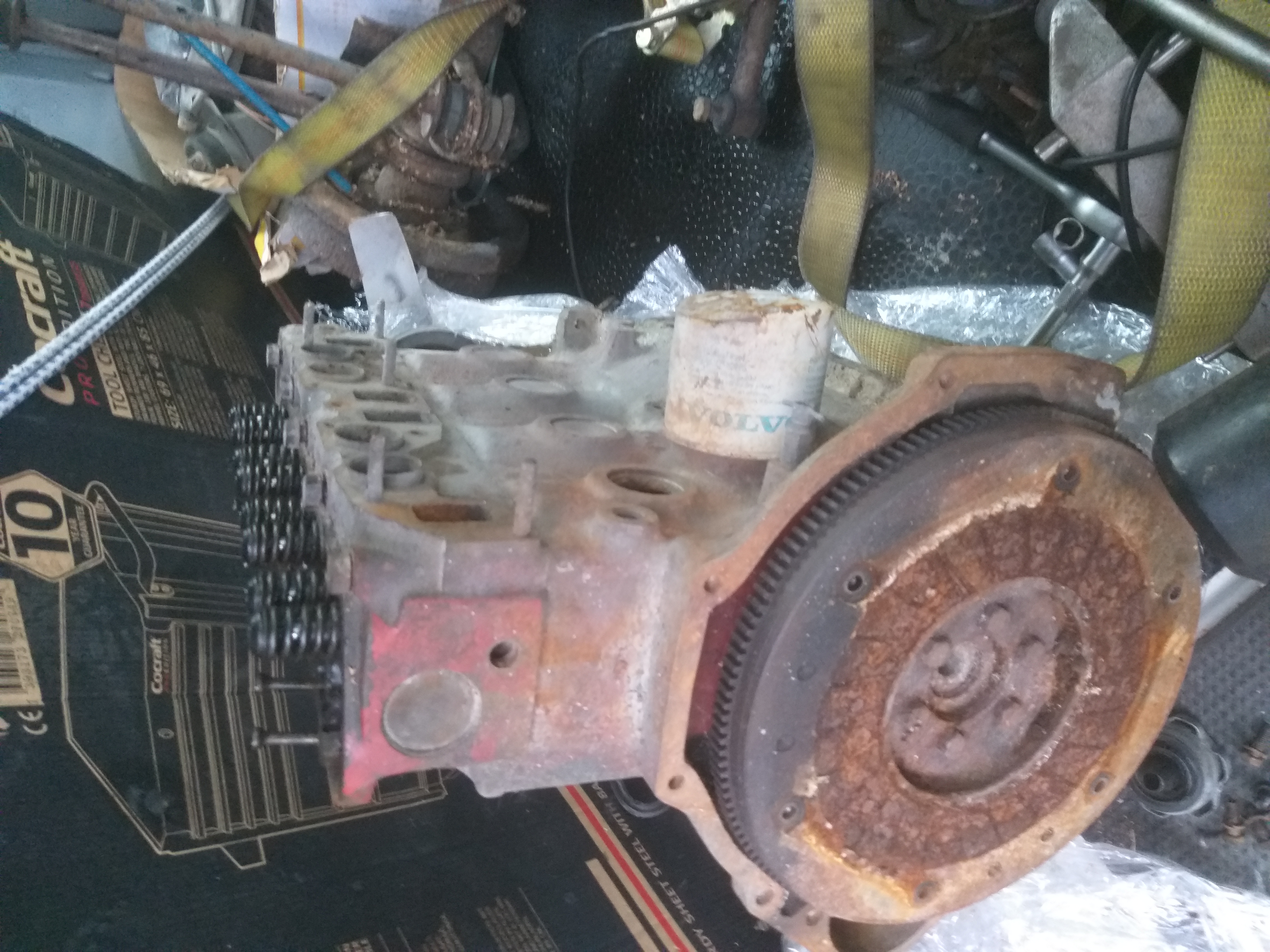

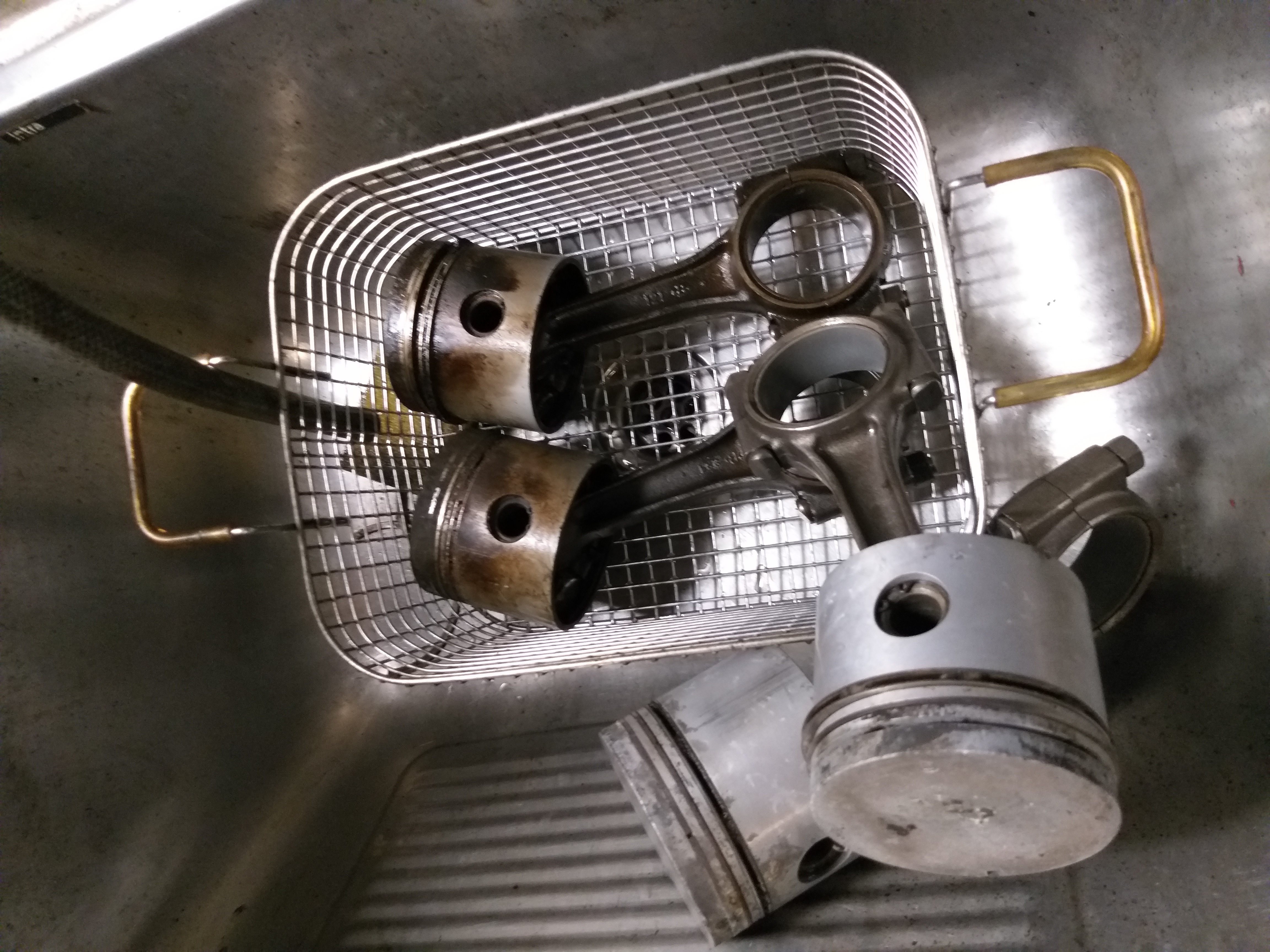

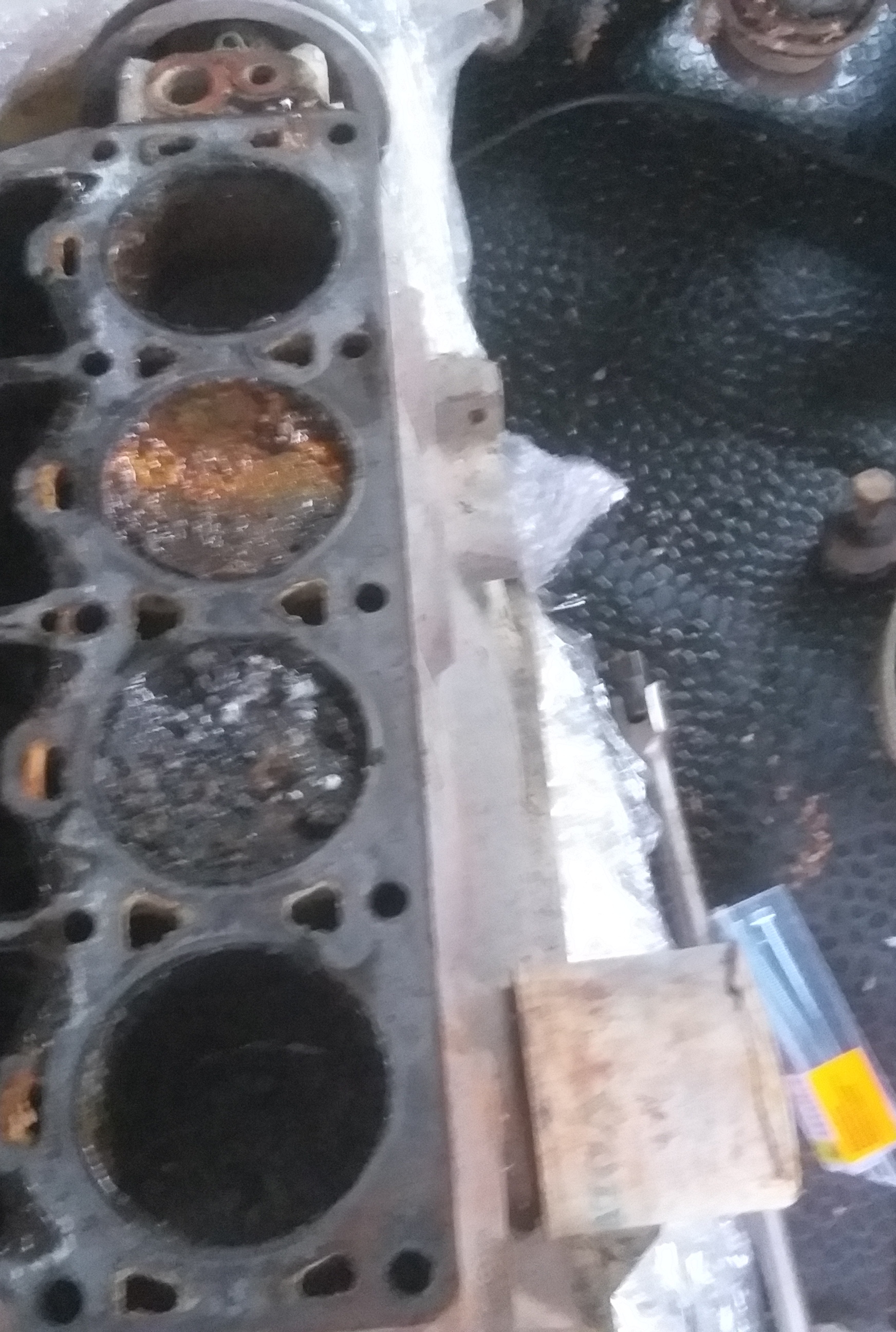

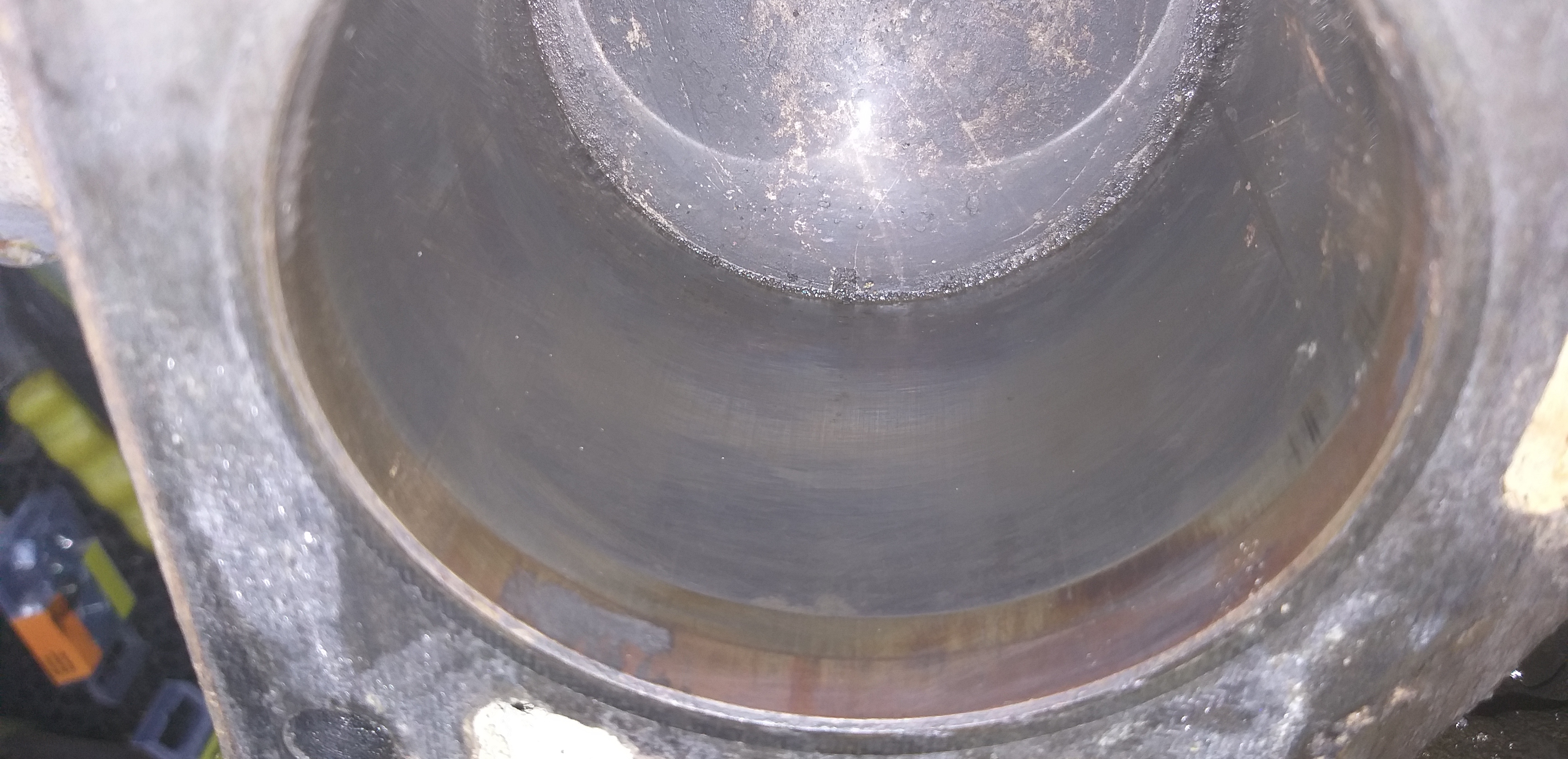

Da har jeg plukket frem B18 motoren fra "glemselen". Ved første øyekast så den helt forferdelig ut og motoren sto dønn fast. Plukket av toppen og fant vann i sylinderne som må ha vært der lenge for motoren var knusktørr og full av jord på yttersiden. Motoren har vært lagret reivet i plast, så det kan ha hjulpet til med å hindre oksygen å komme til, for det var ingen gravrust å spore. Fikk motoren over på stativ og gitt den en grundig vask før fullstendig demontering. Stemplene måtte slås ut etter rens av sylinderne og dynking i wd40. Rådelager og bærelager var helt 100%, og veiv må bare poleres. Kam og løftere var bare minimalt slitt, og det var bare antydning til slitekanter i sylinderne. Dette kan nesten kalles gull kamuflert som gråstein.

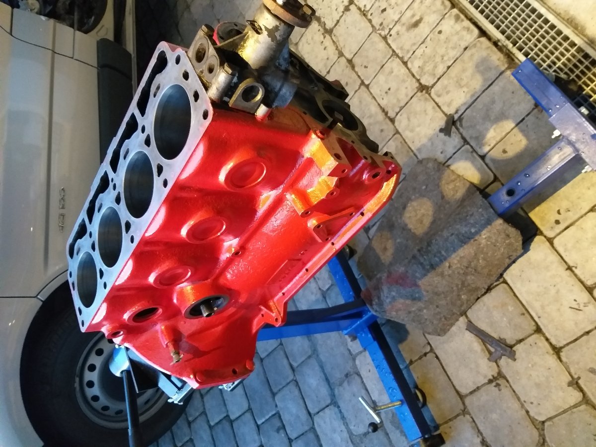

Fikk også startet med å hone motoren før kvelden seg på. Da blir det vasking av smådeler og bestilling av nye deler samt maling av blokk i dag. Topplokket skal få seg en tur i Strip All før videre demontering. Ventilene beveger seg og foreløpig virker de thighte så der blir det kanskje bare nedfresing av styringer for å montere hetter på styringene, men det blir ikke i dag. Det som er med en slik motor som dette er at en må ta hele demongeringsjobben i en jafs om den skal blivellykket. Lar en det stå blir det rust med en gang på viktige flater.
Re: "Ny" Favoritt på gang..

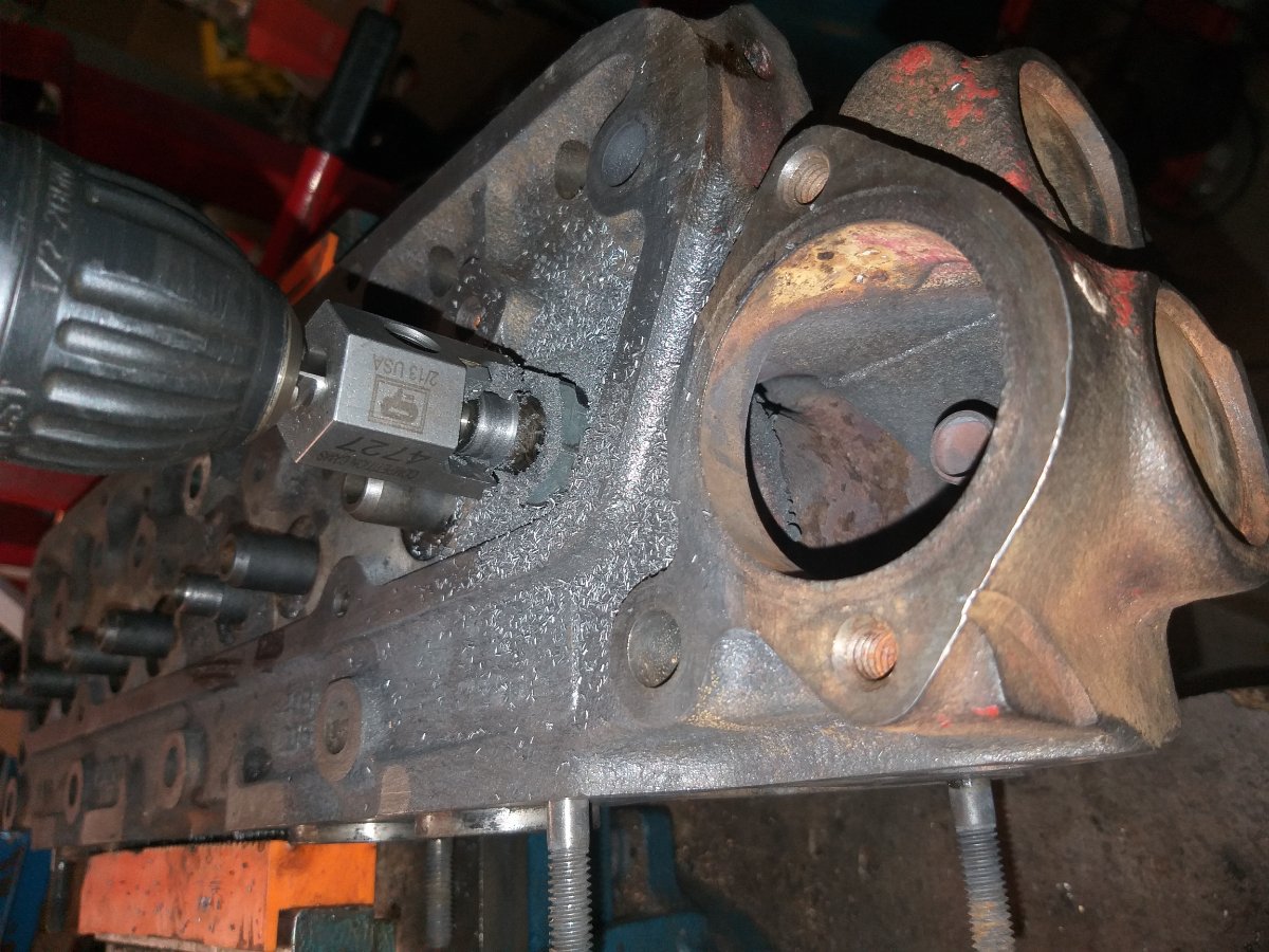

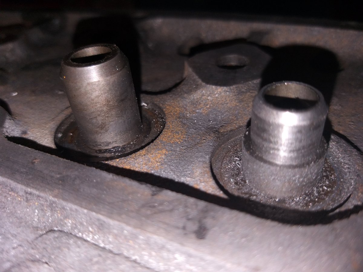

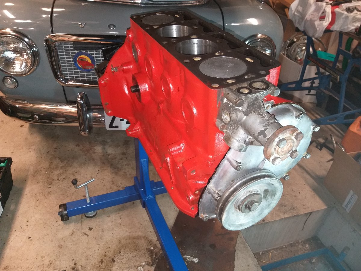

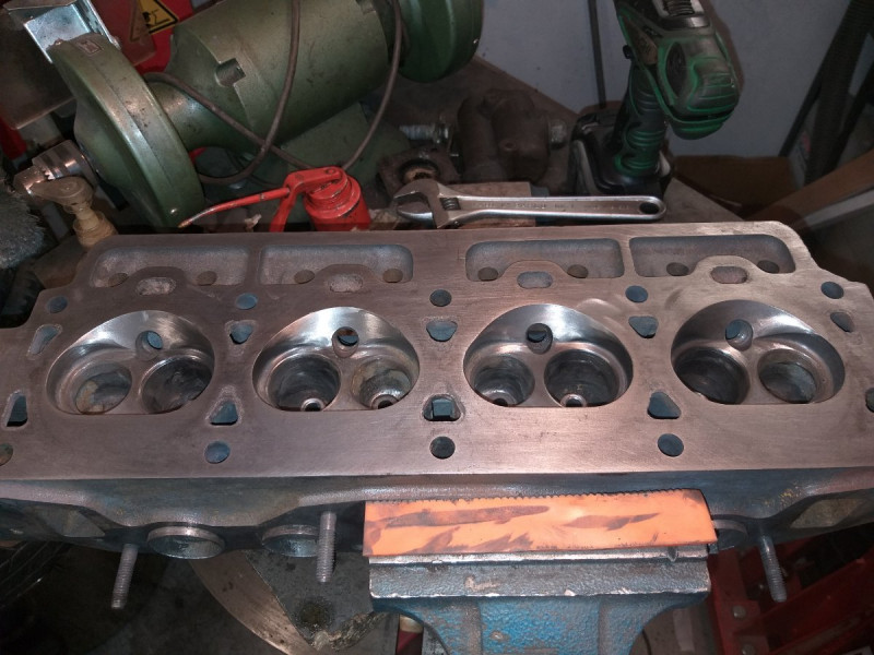

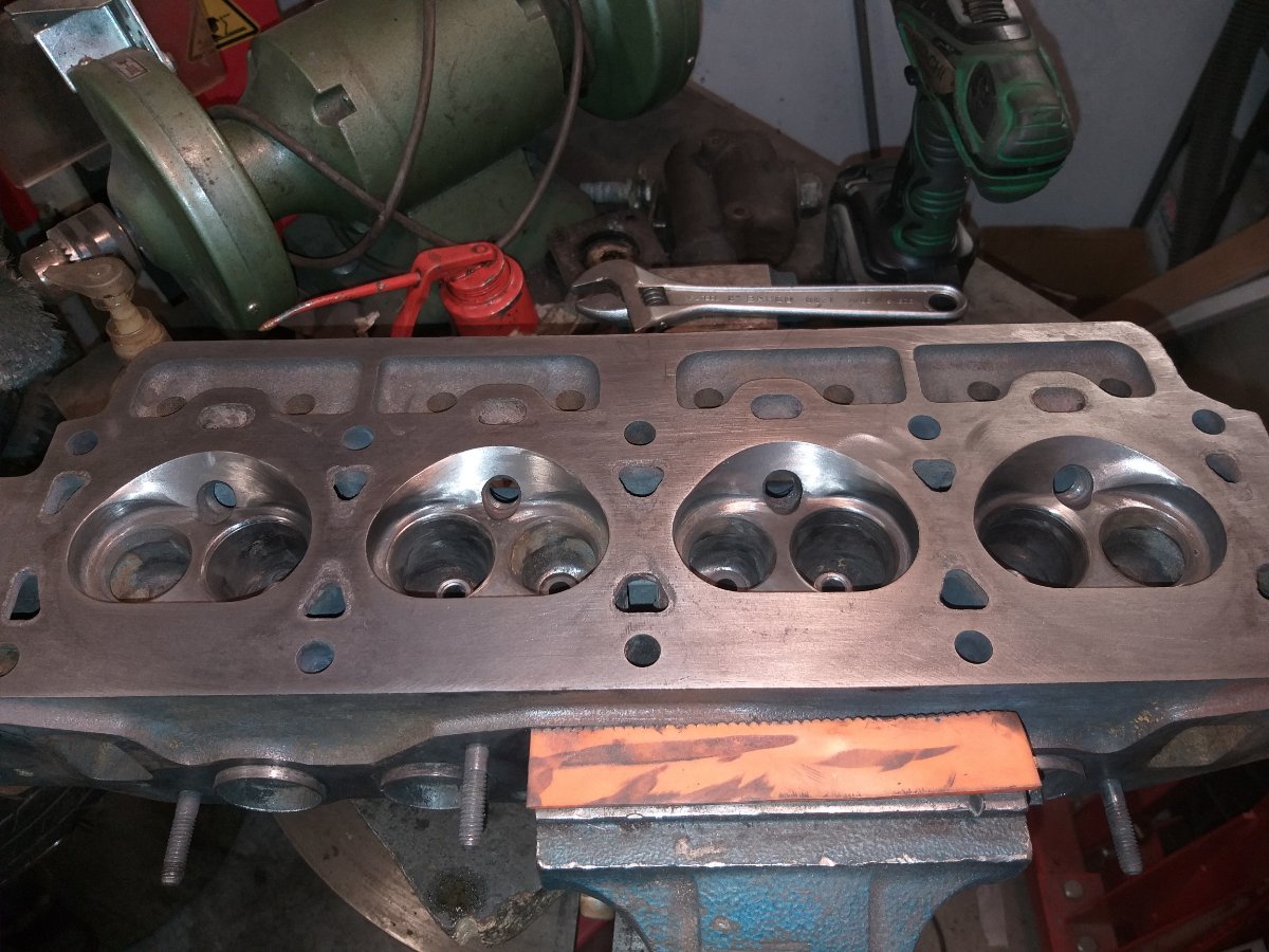

Kom litt lenger på søndag. Blokk malt og honet ferdig. Topplokket badet i Strip all til mandag kveld, så det ble sot og malingsfritt. Fant en av årsakene til at motoren ble kassert i sin tid. En eksosventil som det hadde falt av en bit på. Alle ventilene var tilnærmet ikke slitt og styringene er 100%. Neste blir da å frese ned disse slik at jeg får på hetter på styringene, samt litt bearbeiding av kanaler før jeg sender bort topplokket for høvling til uka. Får jeg ånden over meg blir b20 motoren tatt ut sammen med girkassen som også trenger overhaling. Deretter blir sistnevnte skiftet lagere og tettinger på og montert igjen sammen med den overhalte b18 motoren. Deler jeg mangler tas fra b20 motoren.
Fredag og til nå i dag så har jeg fått montert B18 motoren, samt hentet deler hos Jørgenrud. Neste blir å demontere bilen. Topplokket må vente litt da det skal planes til uka. Det var forøvrig veldig bra foruten en defekt eksosventil. Freser nå ned styringene for å få plass tettinger, og bearbeider kanaler og forbrenningsrom før det går på plass etter planing. Har valgt å gå for en D kam denne gangen. Sammen med to stromberg bør dette bli bra

Full garasje av veteranbiler og regn ute er dårlig kombinasjon. Må ha en bil ute mens jeg bytter motor. Så da ble det litt topplokkarbeid mens jeg venter på oppholdet som skal komme.
