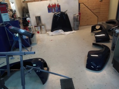

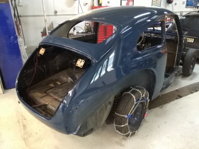

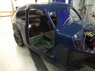

Nå begynner ting å ta form. Hele bilen er nå lakkert
. Blir henting i påsken.
- Nylakkert og fin 1
- Har spredd bilen utover hele gulvet :-)
- Ikke så hvit lenger men fortsatt med kjetting
Skal bli godt å få den tilbake og samlet. Igjen.

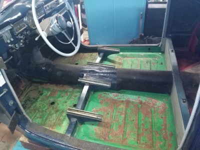

Da var Blåmann tilbake i hobbyrommet

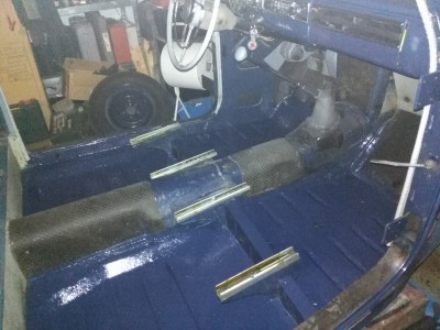

. Skrapte ut asfaltplatene i dag. På høy tid da det var en del overflaterust under. Malt over med en blanding av 50%Owatrol og 50%Bengalakk blandet i bilens farge. Ble ikke ille, så får vi se hvor fort det tørker..
- Rent og tørt gulv
Bare å vente her...
- Etter maling

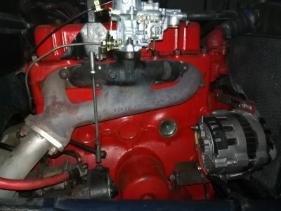

Malingen vil ta noen døgn på å tørke, så da blir det å gå på det som mangler av andre ting. Tenkte å få overhalt kingboltene i dag. De har ikke slakk sideveis men i høyderettning, så det tyder på at lageret i bunnen har satt seg. I tillegg er lokkene i hver ende ikke helt tette. Masterpumpa ser jeg også lekker noen dråper, så tar den også om jeg rekker. Nå er det først påskelabyrinten på radio

Ny masterpumpe på plass, motor renset innvendig i kjølekanaler og et siste strøk med Bengalakk inne i bilen ble gårsdagens fasit. I dag er det tørk og barnebarn på tapetet. Tørk gjør seg selv så da kan jeg konsentrere innsatsen på barnebarn
- Ferdig malt gulv
- Nytt lokk på plass etter rens
- Ny masterpumpe på plass
Ved skifte av masterpumpe oppdaget jeg hvor viktig det er å ha noe å varme opp med. To bolter sitter direkte i pumpen og en går tvers igjennom. 6mm bolter tåler ikke all verden. Gløder en dem løsner de lett. Viktig også å gløde kobberpakningene på enden før de monteres igjen for at det skal bli tett.

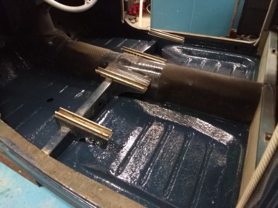

I dag fikk jeg tatt en ting som har irritert meg lenge. Limet på de tynneste asfaltplatene fra Biltema holder ikke mål. Egentlig ingen av variantene ser det ut til. Disse hadde løsnet delvis og lagt seg oppå taktrekket. Ikke lekkert når taktrekket er nytt.. Hadde kjøpt nytt verktøy til formålet fra Jørgenrud. Biltema sitt bare knakk under litt press. Fikk lirket trekket løs på begge sider samt at jeg løsnet snora som går rundt bakvinduet og ender opp i koffertrommet med to kroker. Fikk skavet av asfaltplatene med en tynn metallplate. Det satt selvfølgelig fast på de mest utilgjengelige stedene.. Egentlig en grei jobb når rutene allikevel er ute. Fikk taktrekket tilbake på plass sånn noenlunde. Får håpe det trekker seg litt sammen selv om dette er av stoff. Bakrute og frontrute kom deretter på plass sammen med list til koffertlokket og selve koffertlokket. Begynner å ligne på noe nå. Tenkte å hente panseret i morgen. Lettere å tilpasse det uten skjermene montert.

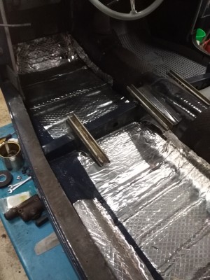

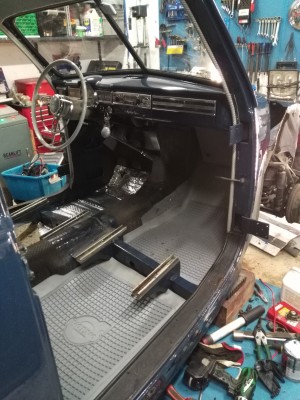

Ser jeg ikke har lagt inn bilde av støydempingen.
- Støydemping av gulv
Og sånn skal det bli
- Matter på plass

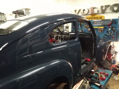

Posted: Sun 08 Apr 2018 20:20
Da begynner det å ligne bil igjen. Skjermene er på. Fant en brukbar måte å få kederlister på også. Fester skjermen med alle boltene slik at det er et par tre mm gap mellom karosseriet og skjermen. Klipper et 10mm "spor" til bolten i listen slik at jeg bare kan tre kederlisten på. Deretter fyller jeg på med sort karosserikitt på begge sider av listen og skrur ting på plass. Etterpå blir det å tette fra baksiden.
- Snart klar for veien igjen :-)
