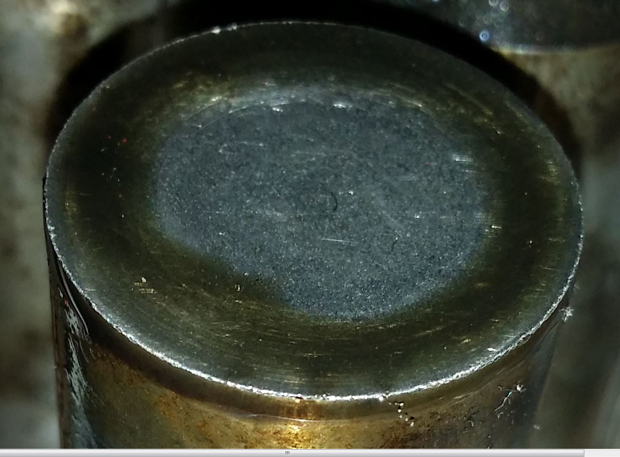

Den løfteren så ikke pen ut!
Det må jo ha vært en del partikler i olja for å få til dette? Eller for lite olje/oljetrykk?

Løfteren er blank og fin i overflaten mot kammen, men kan ha gått med for storklaring eller en hengende ventil. Det at bakre sylinder sylinder er mest slitt kan antyde noe sånnt. Har eksosventilen ført til dårlig forbrenning så kan olja ha blitt vasket ut. Er faktisk i bakkant av sylinderen det er slitekant, ikke ellers. Lån av måleinstrument er sikkert på sin plass, så takker for det.
Reodor57 wrote:Løfteren er blank og fin i overflaten mot kammen....
Da blir jeg i så fall grundig lurt av bildet, for jeg synes den ser stygg ut i midten og rundt kantene.

Den ser litt slitt ut!?
Bildet lyver litt. Den har stått i olje, så det er for å illustrere at den er konkav. Skal være litt konveks. Tørker jeg av oljefilmen er den helt blank og javn.
