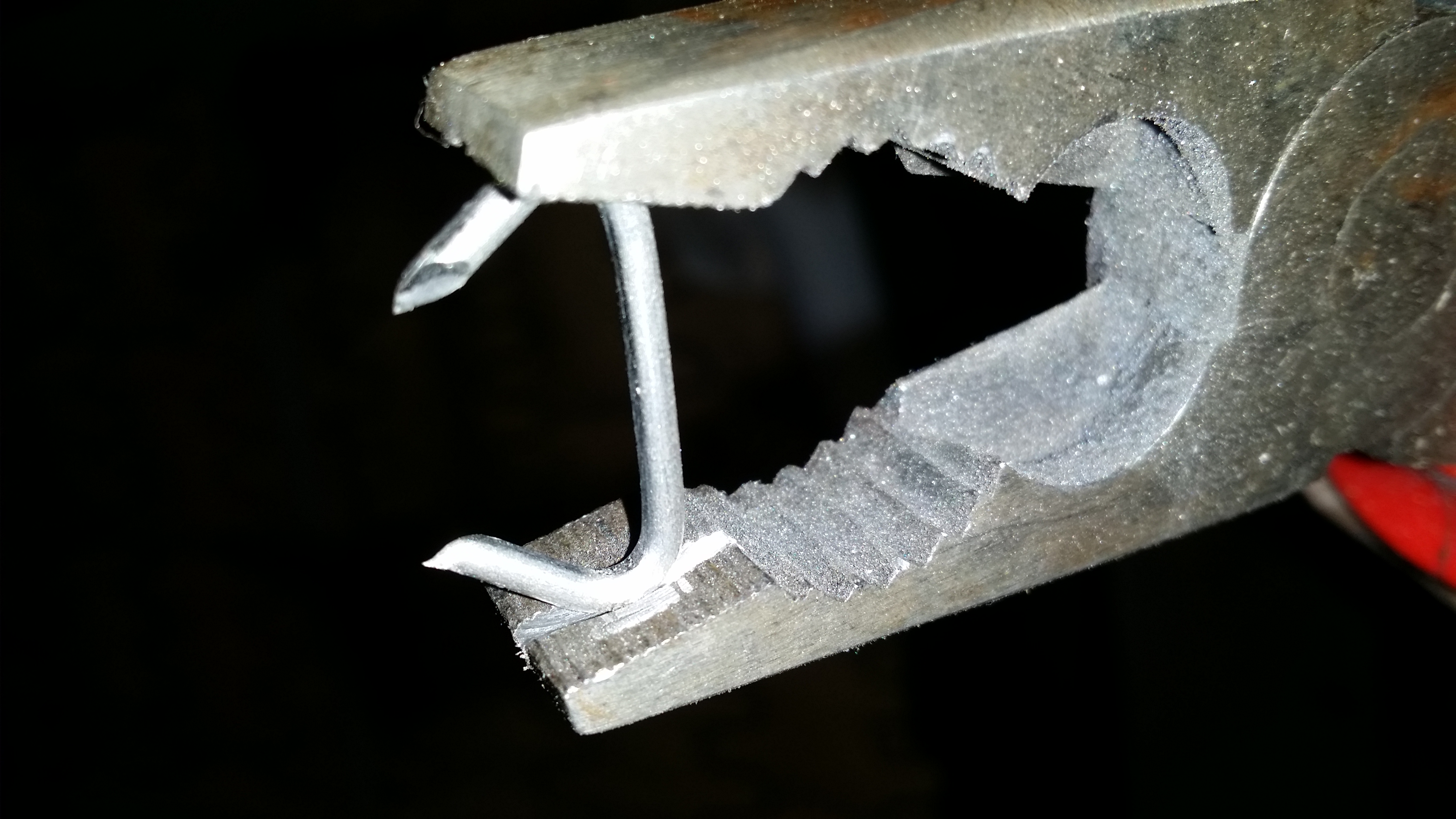

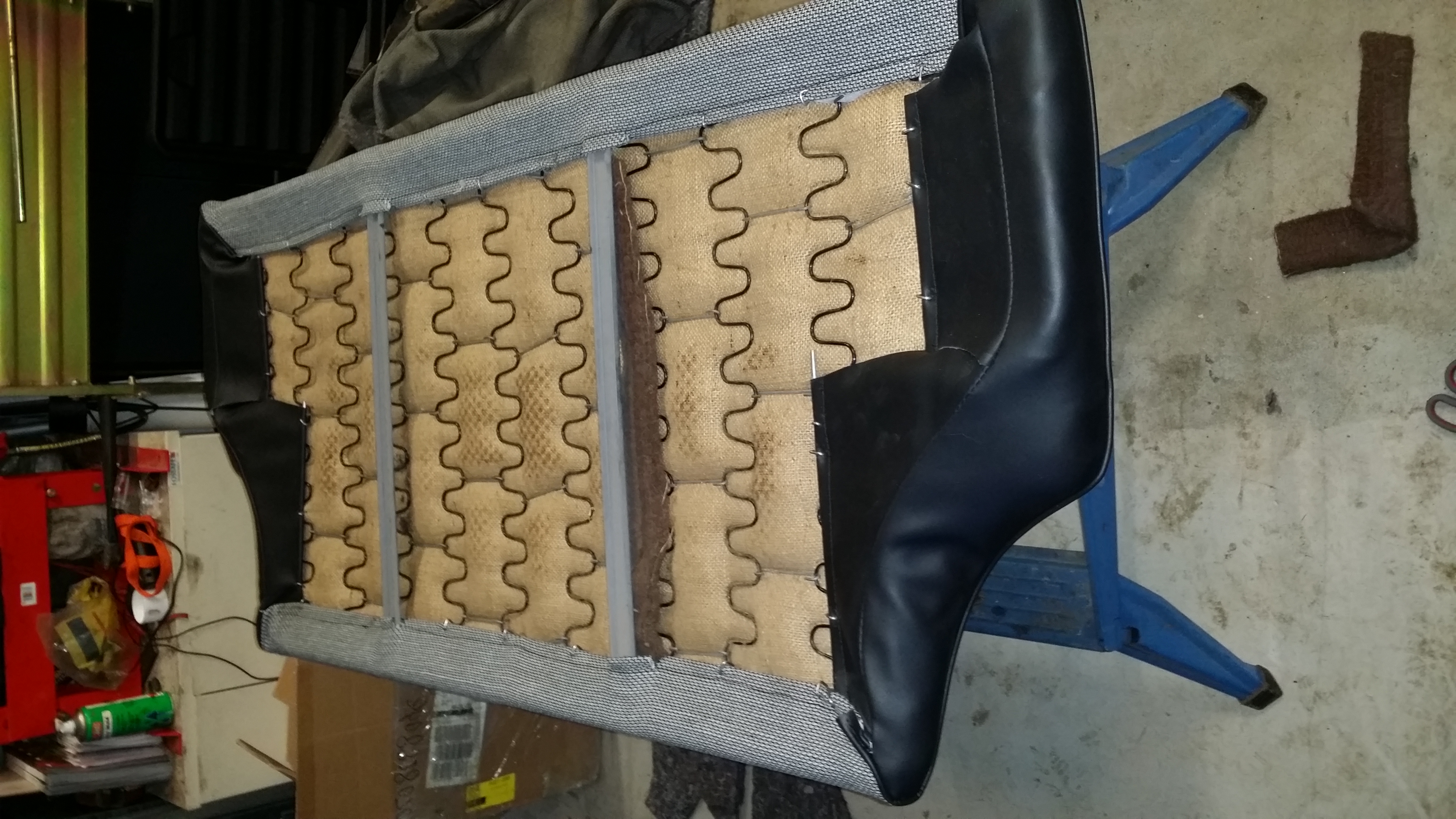

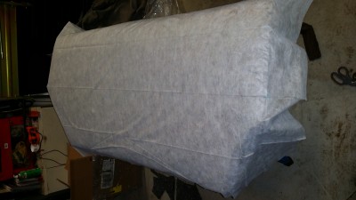

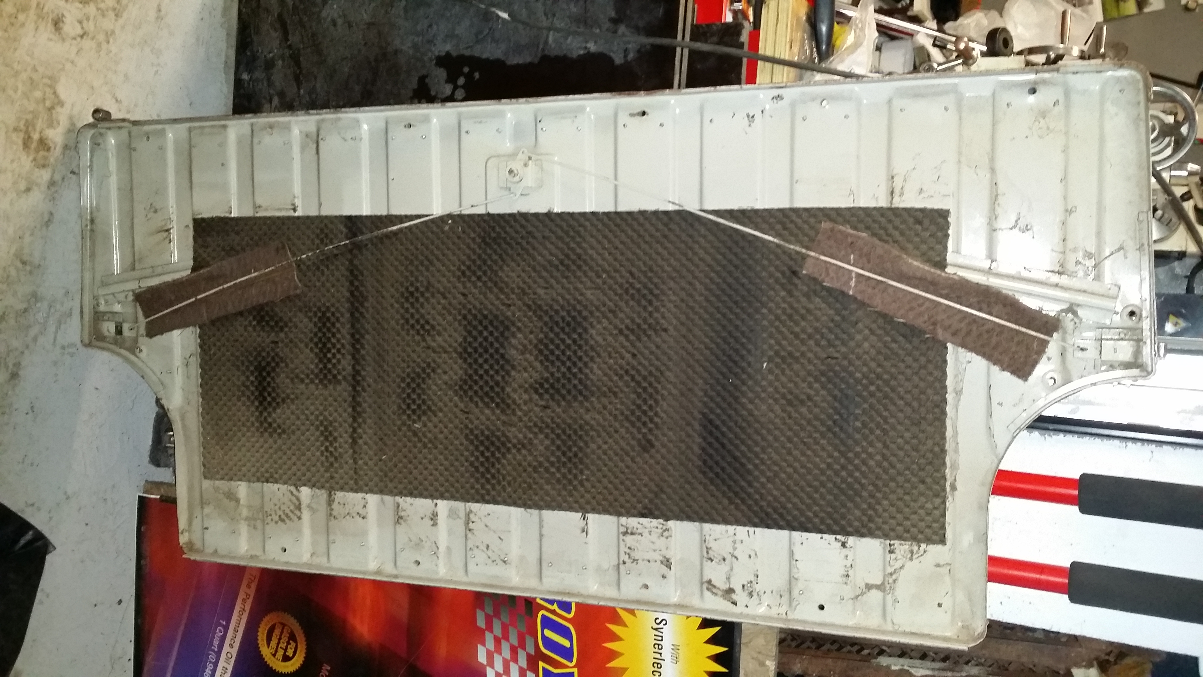

Takk for det. Har forsket litt selv også, men det er nok tålmodigheten det skorter mest på. Tromling eller vibrasjonsrensing tar timesvis for ikke å si døgn. Har latt det ligge noen dager og konsentrert meg om baksetet. Det er ikke rørt siden 1958 og så ikke friskt ut. Ikke fikk jeg det rent heller. Nytt trekk hadde jeg som nevnt før, men det har stått litt på fingeren. Dvs den satt fast, men nå fikk jeg den endelig ut. Var en forholdsvis rask jobb når treverket var brakt tilbake til opprinnelig styrke. På sitteputen brukte jeg da stifter til å feste trekket med etter å ha lagt et lag med lydfilt fra Biltema oppå. Det fulgte med en hvit tynn duk til å legge oppå filten, og det gjorde at trekket skled lett og enkelt på. Ryggen hadde stålramme, så der fulgte det med C kramper. Siden jeg ikke har en C krampe tang modifiserte jeg en billig kombinasjonstang. Brukte dremel og kappet smalt spor i hver kjeft. Siden sporet var smalere enn krampen smatt den ikke unna når jeg klemte fast krampen. Billigere enn å kjøpe spesialtang på f.eks Gasolin til kr 500.
Limte fast en remse med filt på gulvet i bakkant av sitteputen for å hindre gnissing. Synes resultatet ble bra, så nå er det å håpe på at posten kommer med nye bakhjulslagere i dag. Bare tatt 2 døgn fra Oslo til Bærum

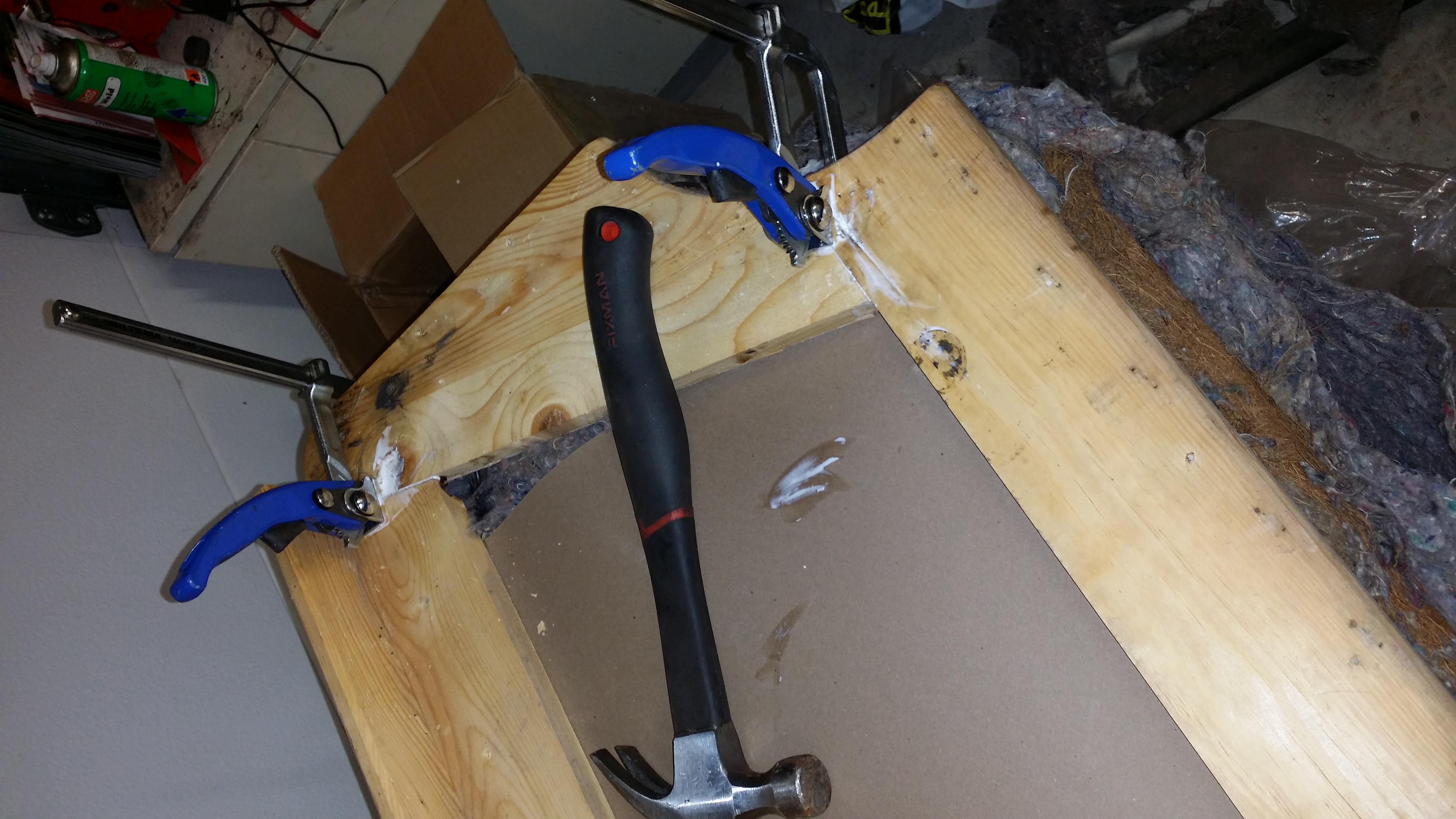

Liming av treramme
Liming av treramme

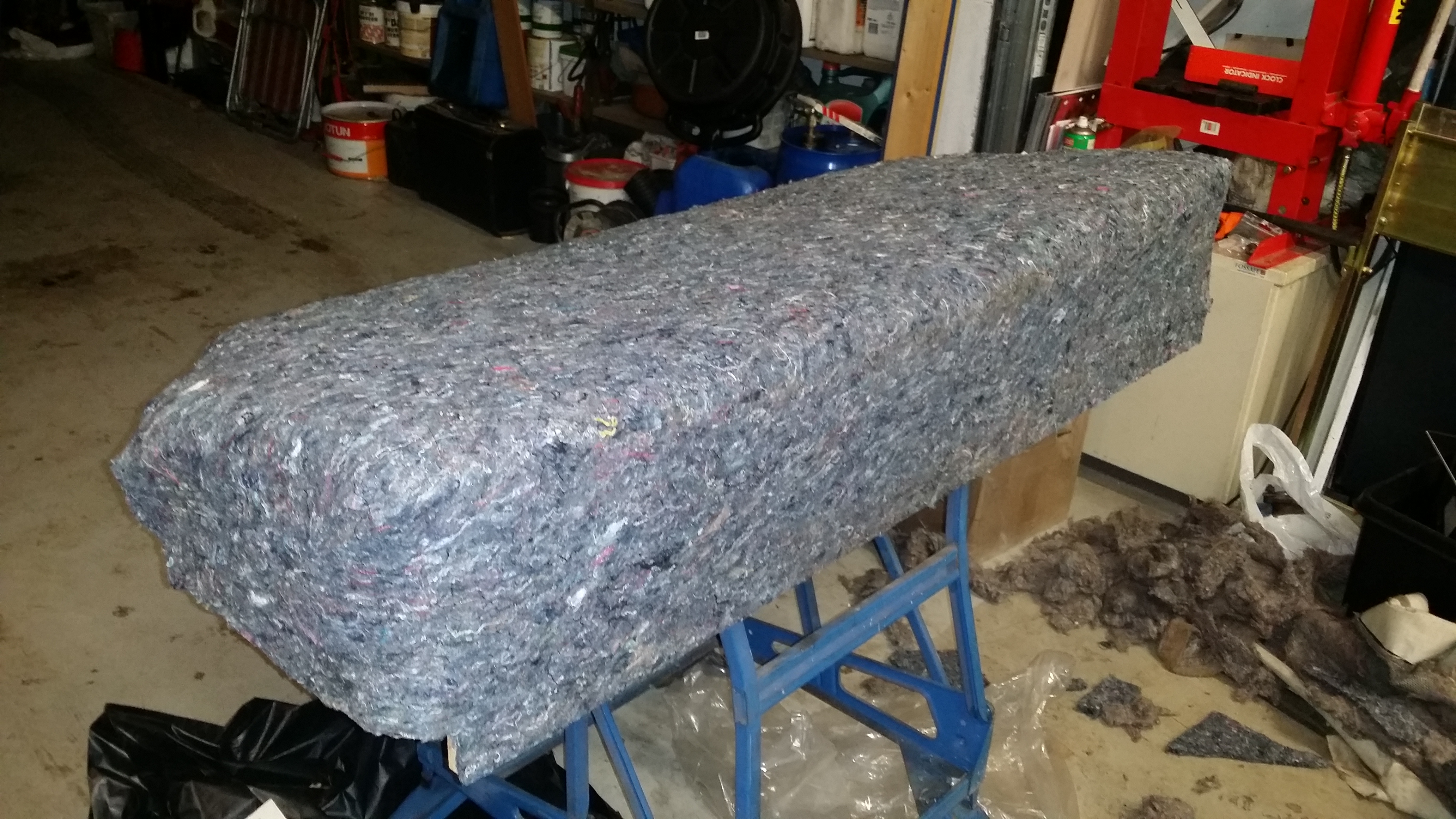

Ny filt
Ny filt
Sete ferdig
Sete ferdig

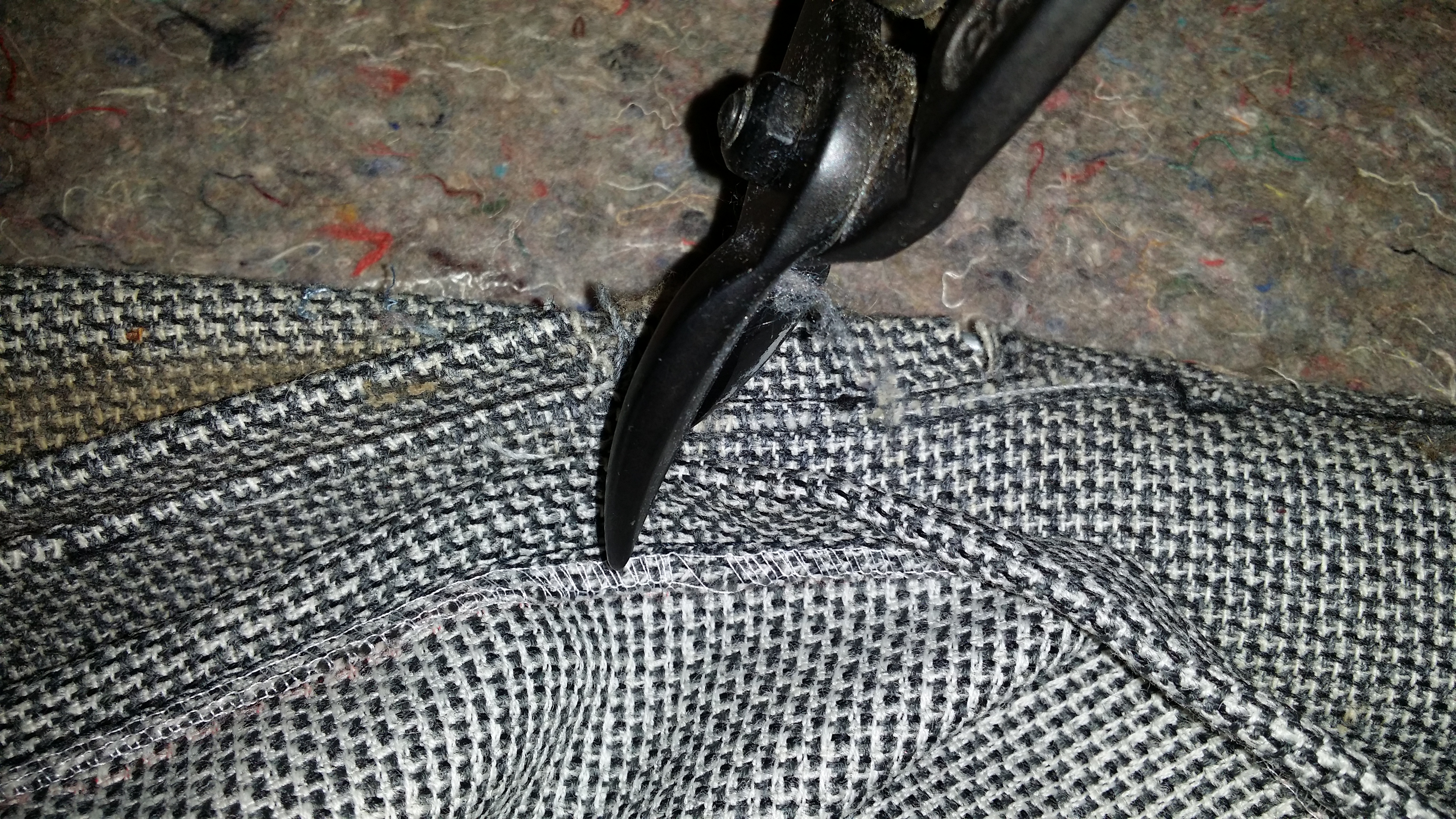

Platesaks er hendig
Platesaks er hendig

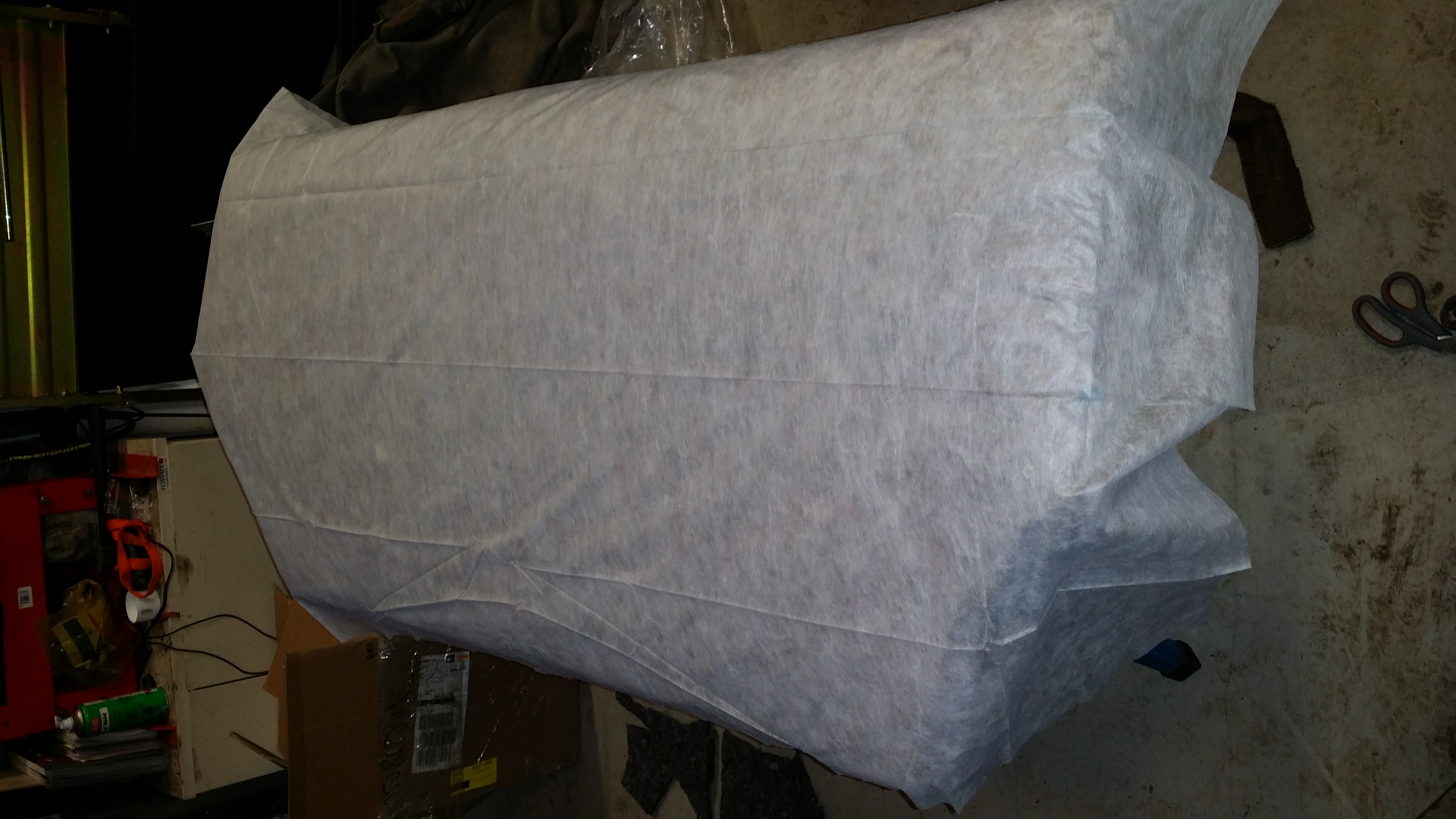

Hvit duk på plass
Hvit duk på plass

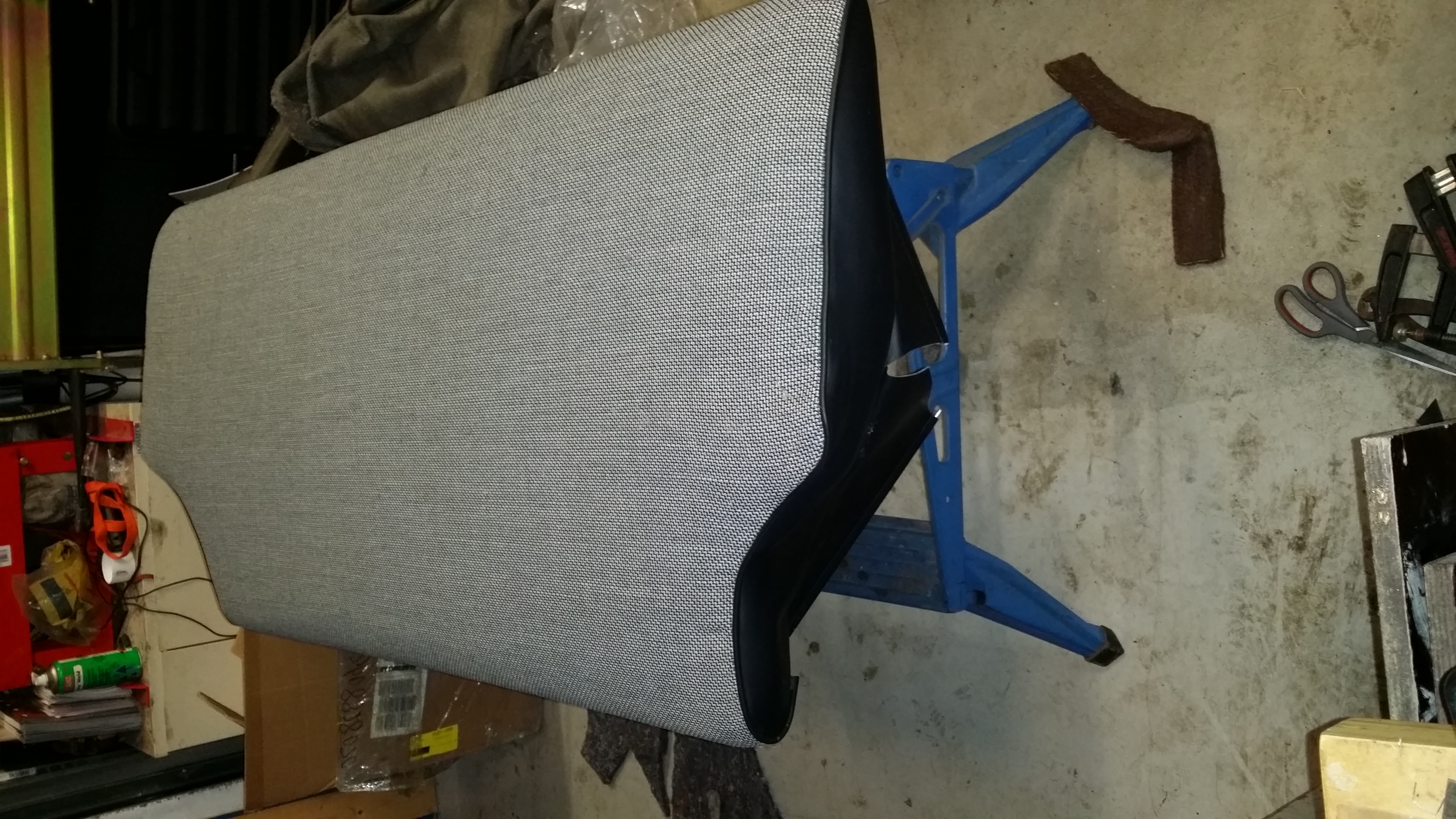

Trekk på plass
Trekk på plass

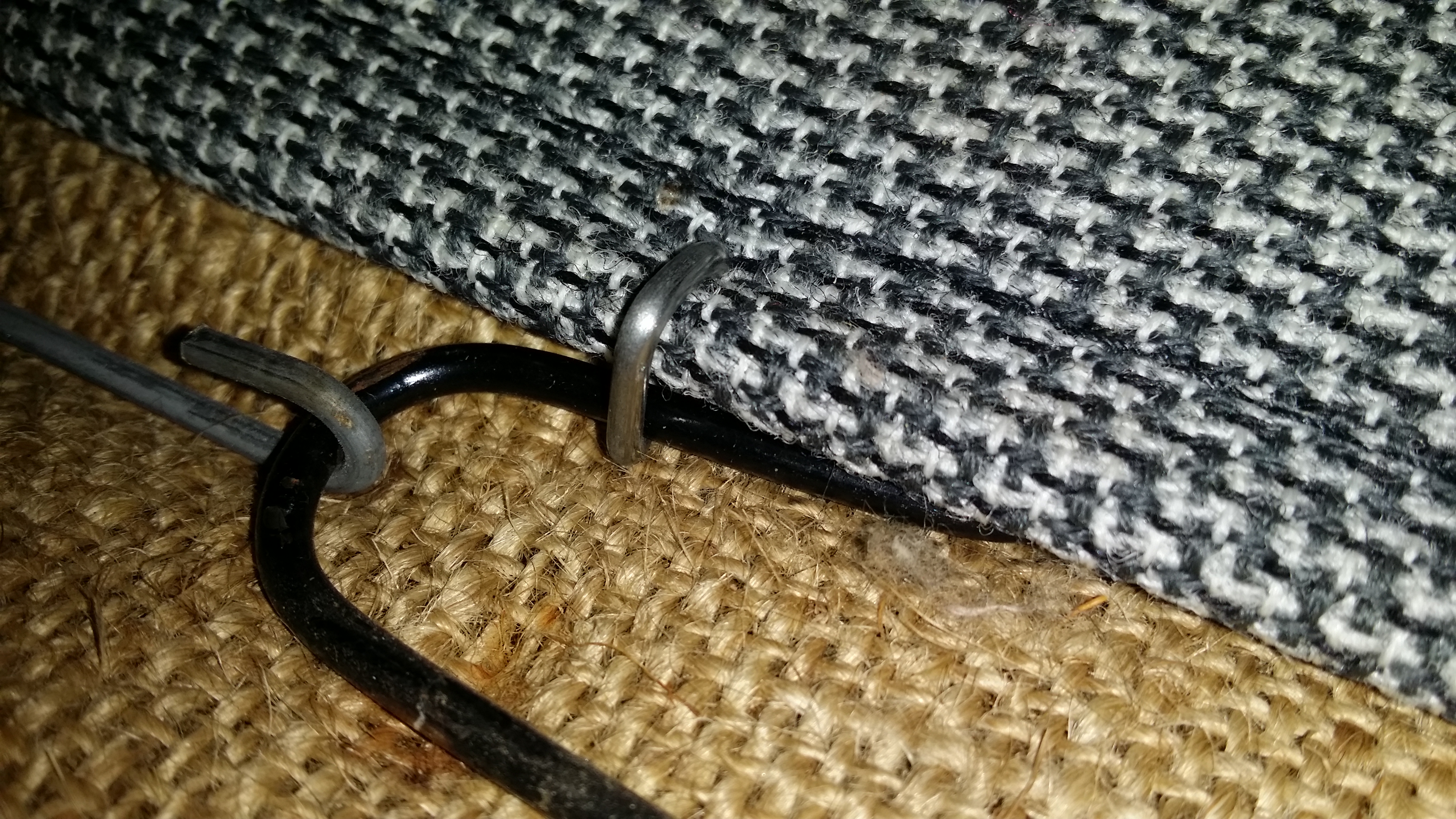

Modifisert tang for C krampe
Krampe på plass
Krampe på plass
Trekk ferdig krampet

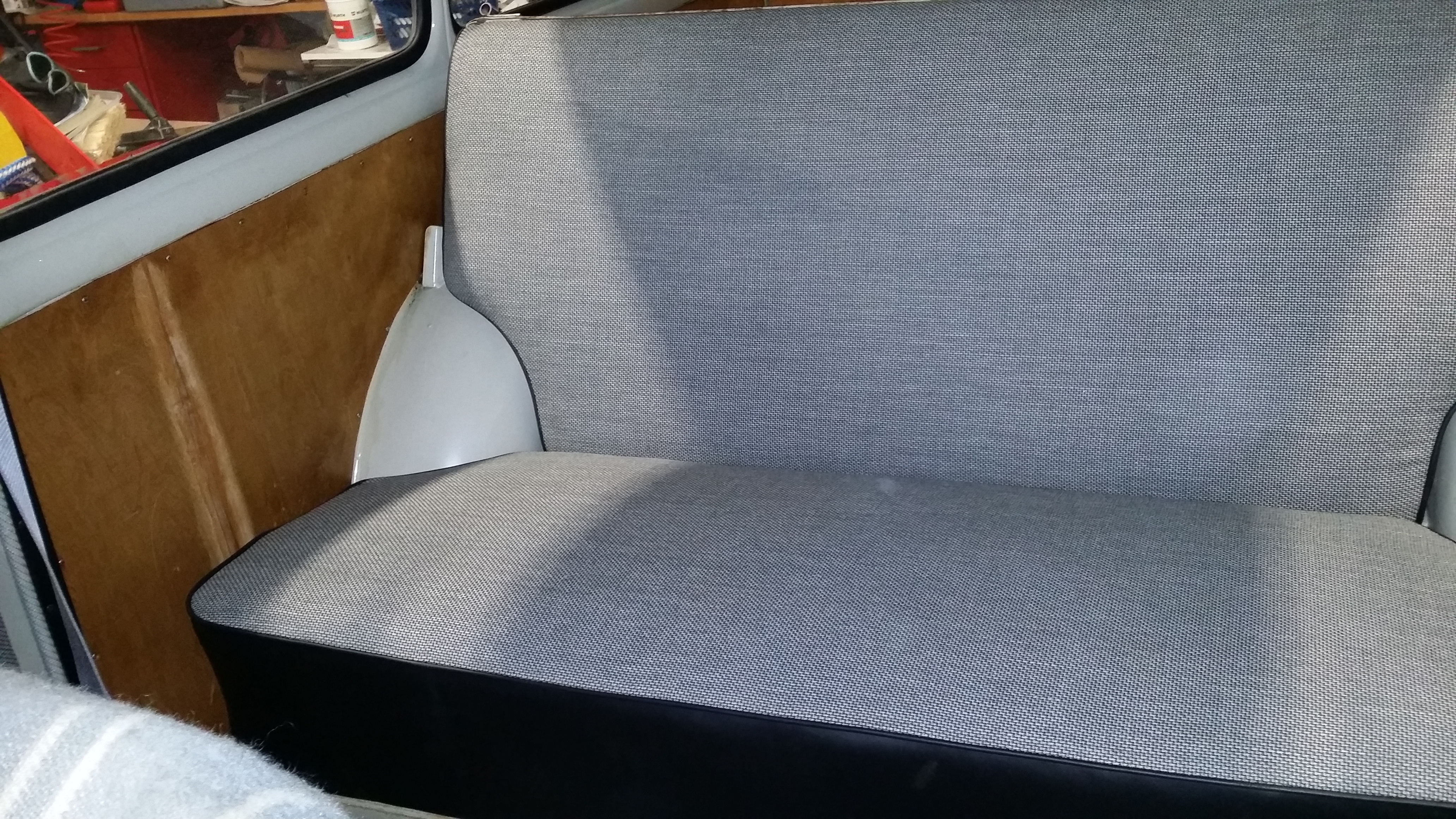

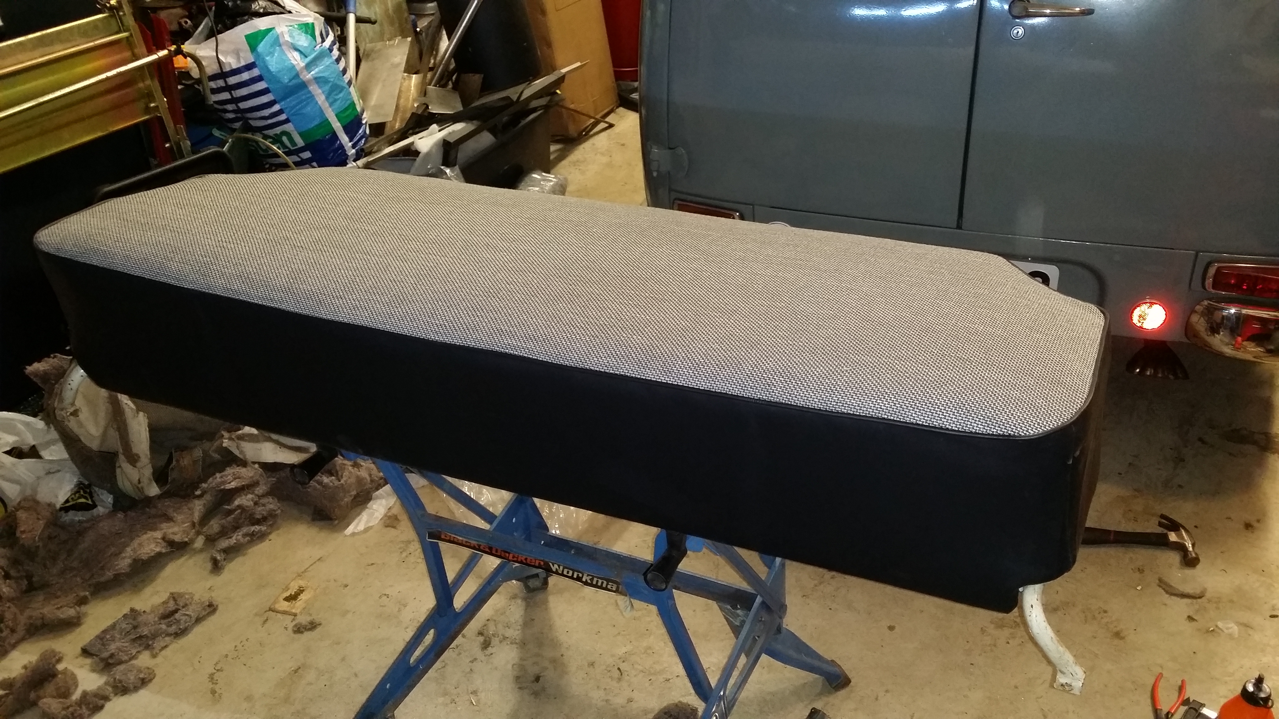

Baksete på plass
Baksete på plass
Bra jobba! Fint med bilder også.
Så var det å få inn neon einerbærbusker under, så ikke musene kommer. Et slikt fin sette vil nok være trekkplaster for mus?
Hva brukte du platesaksen til forresten? Klippet i trekket ser jeg på bilde?
Nå er vel bilen snart som ny?
Bortsett fra bakhjullagrene da...
DA så! Da har du en skarp platesaks..

Bruker platesaks til å klippe filt og stoff med. Mye lettere enn med vanlig saks. Har ikke HD skreddersaks så må improvisere som med tanga.

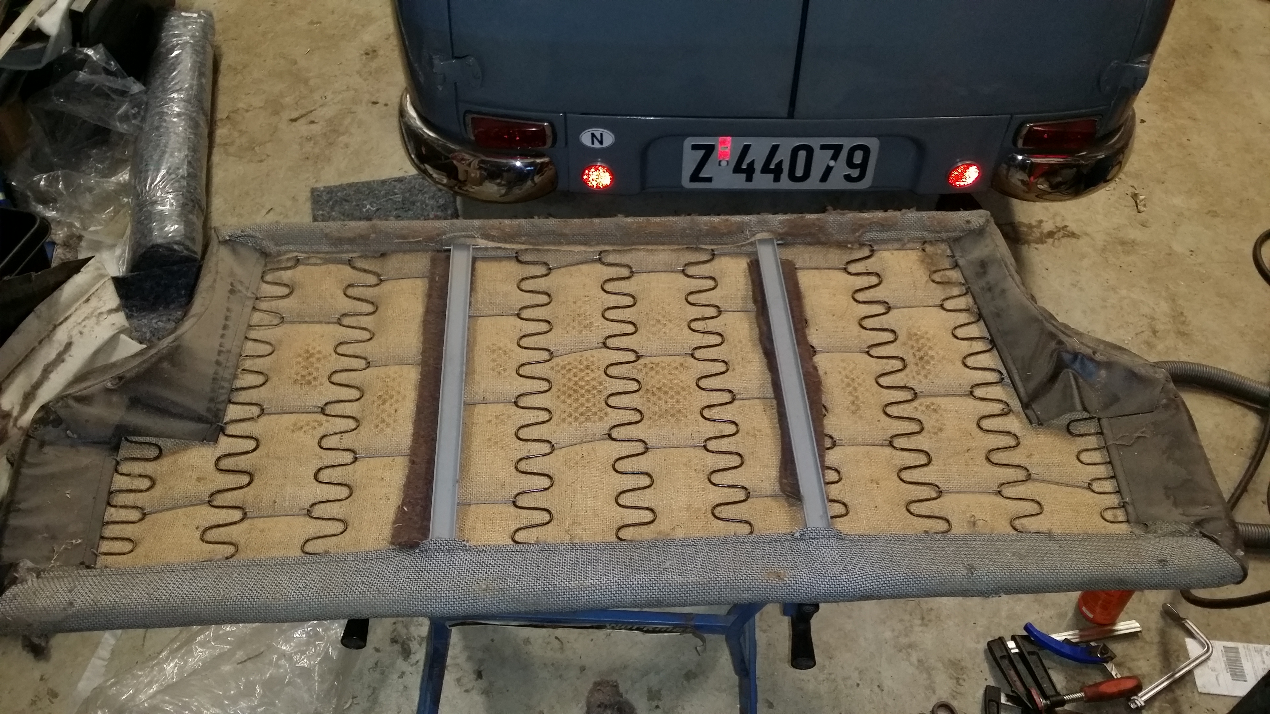

Legger ved et bilde av bakplata på ryggen av baksetet. Stålplate, så sammen med stålrør i ryggputa må det være utrolig kraftig.
Innsiden av bakseteryggen

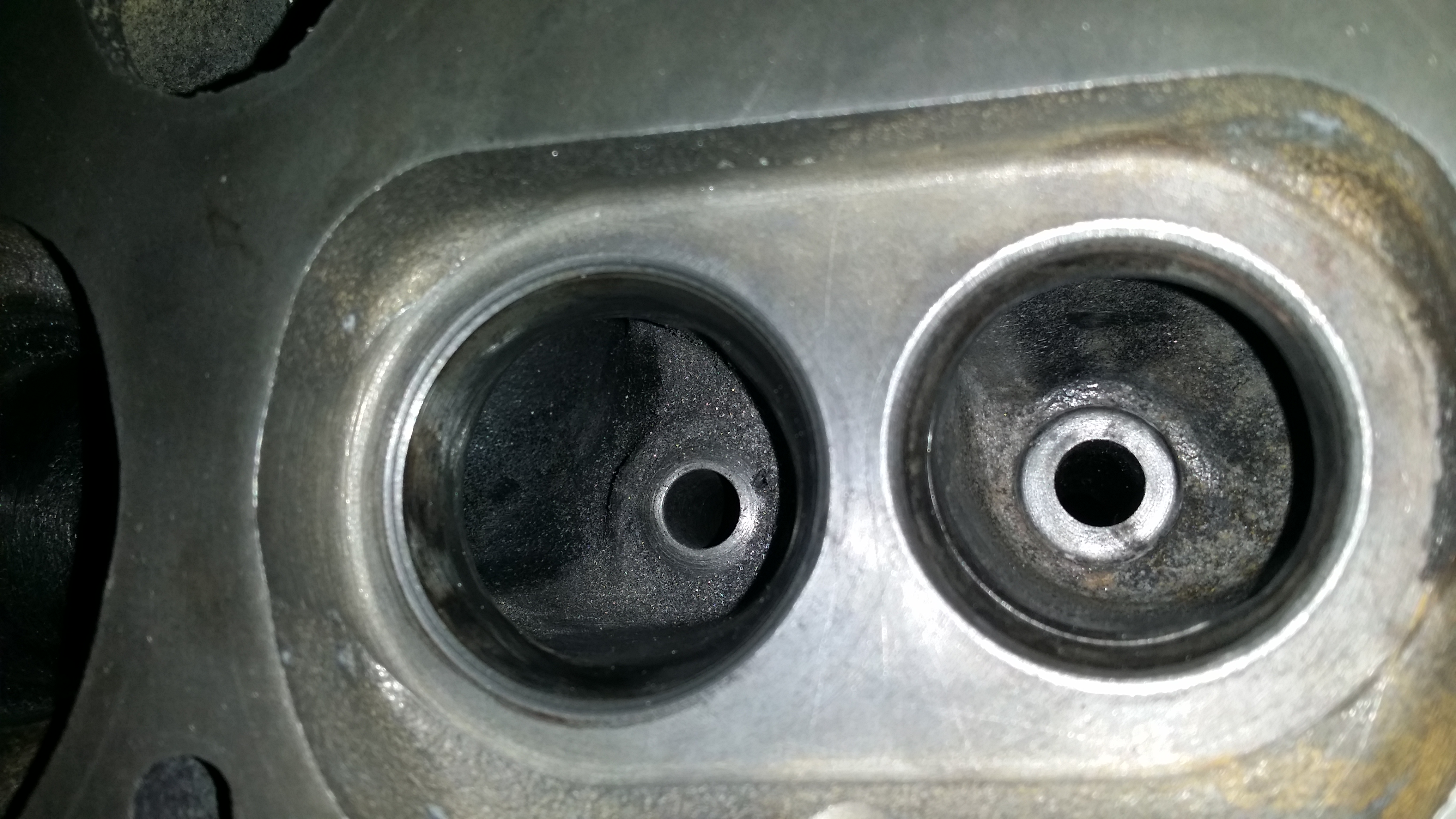

Nå starter en litt eksperimentell endring av en B16, om den er reddbar etter over ti år på fuktig lager uten topplokk. Vi får se. Den ble heldigvis ikke avfettet før den ble lagret. Det dukket også opp et topplokk i dag etter møtet i Oslo og Akershusavdelingen. Trenger sårt en dukkert i Strip All. Blir jo lekre av en tur oppi det badet en stund.
Topplokk med litt modifisert innsug.

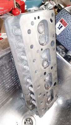

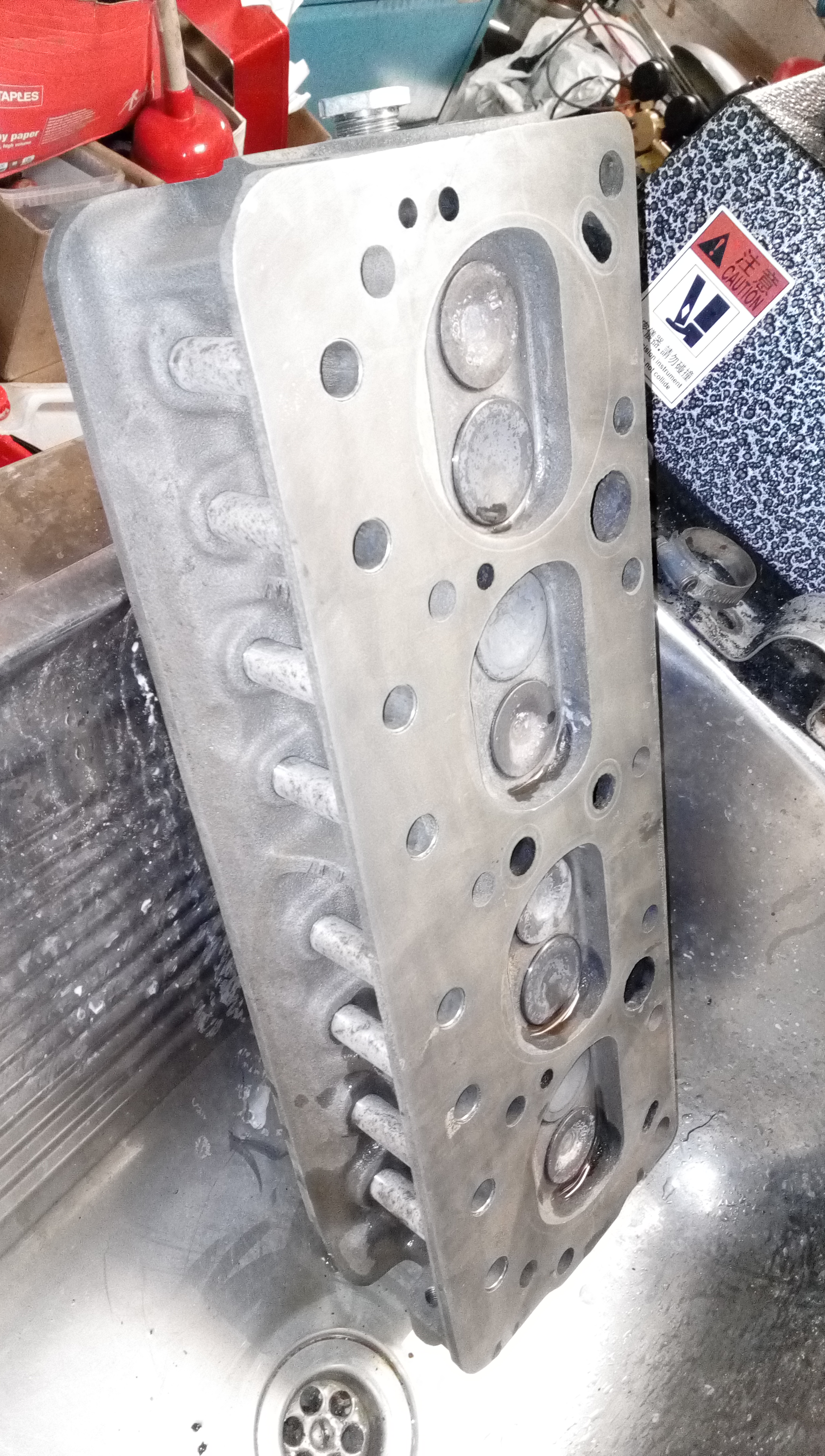

Vasket og skylt topplokk.

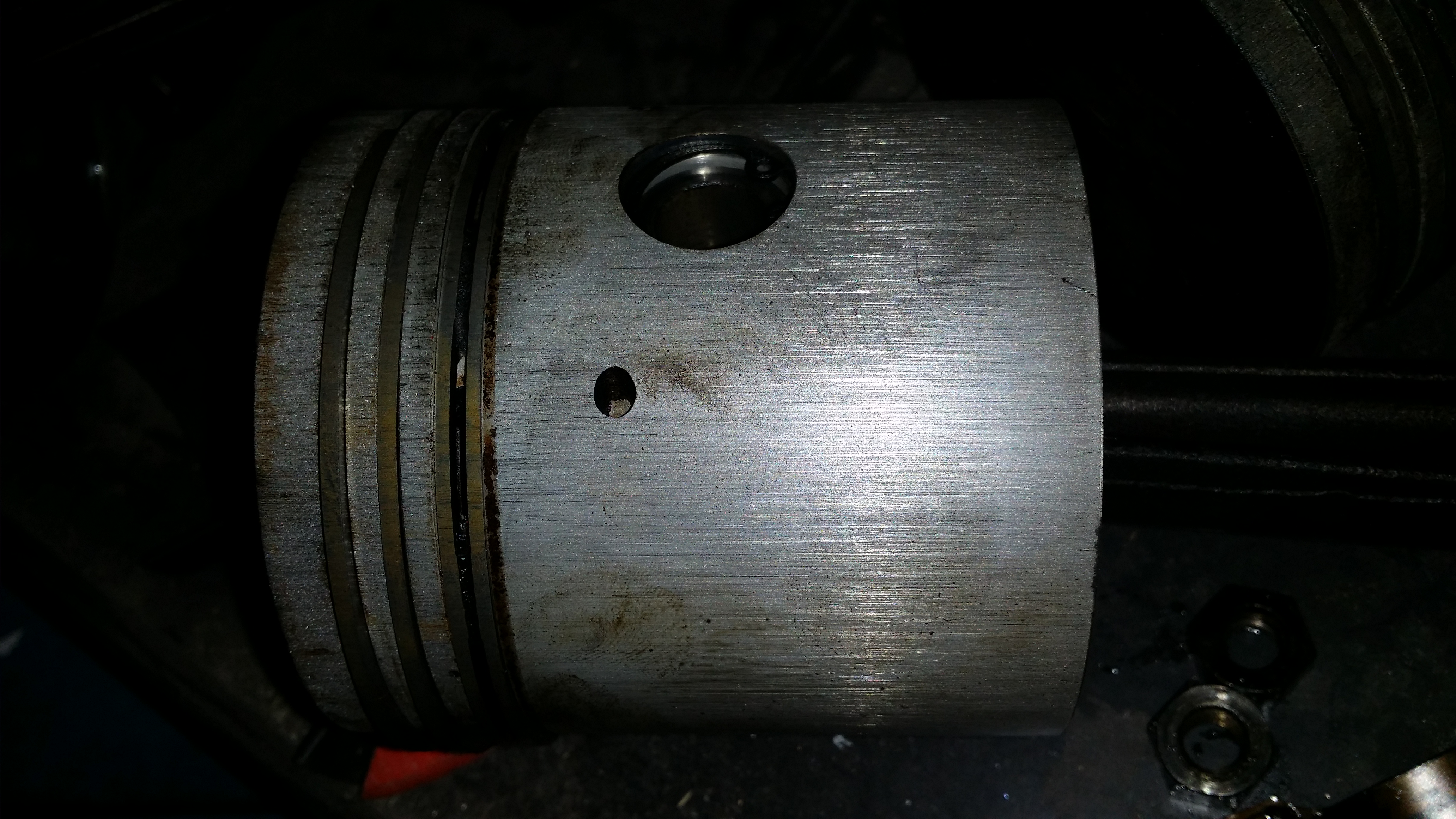

Ikke så mye å fortelle foreløpig. Plukket ned motoren i dag, og den var mye værre enn antatt. Tydeligvis kommer denne motoren fra en jordebil som ikke har blitt kjørt med luftfilter, evt noe annet som har gått i veldig støvete omgivelser. Fant MYE dritt i bunnpannen som ga meg bange anelser. Lagerne så bra ut på rådene, men når jeg fikk opp stemplene så jeg med en gang at de var ubrukelige. De er faktisk slitt ned 0,25mm fra standard størrelse og stempelringene har alt for god plass dessverre. Innkjøp av nye standard stempler er ikke aktuellt.
Det eksperimentelle jeg tenker gjøre er å snu stemplene. B16 stemplene er lange og uten splitt nede, men senterbolten sitter ikke helt i senter. Med snudde stempler vil en da i teorien få noe mer direkte kraft på veiva. Med en lettpustet topp og litt sprek kam vil det kunne gi også bedre bunndrag selv om motoren ikke vil gå like javnt på tomgang. Men, da må man først ha noen stempler som passer og med stempelbolter. De virket ikke helt patent, men det henger jo sammen med at stemplene ser sandblåste ut. Blokka ser bra ut med bare en liten slitekant i bakre sylinder.

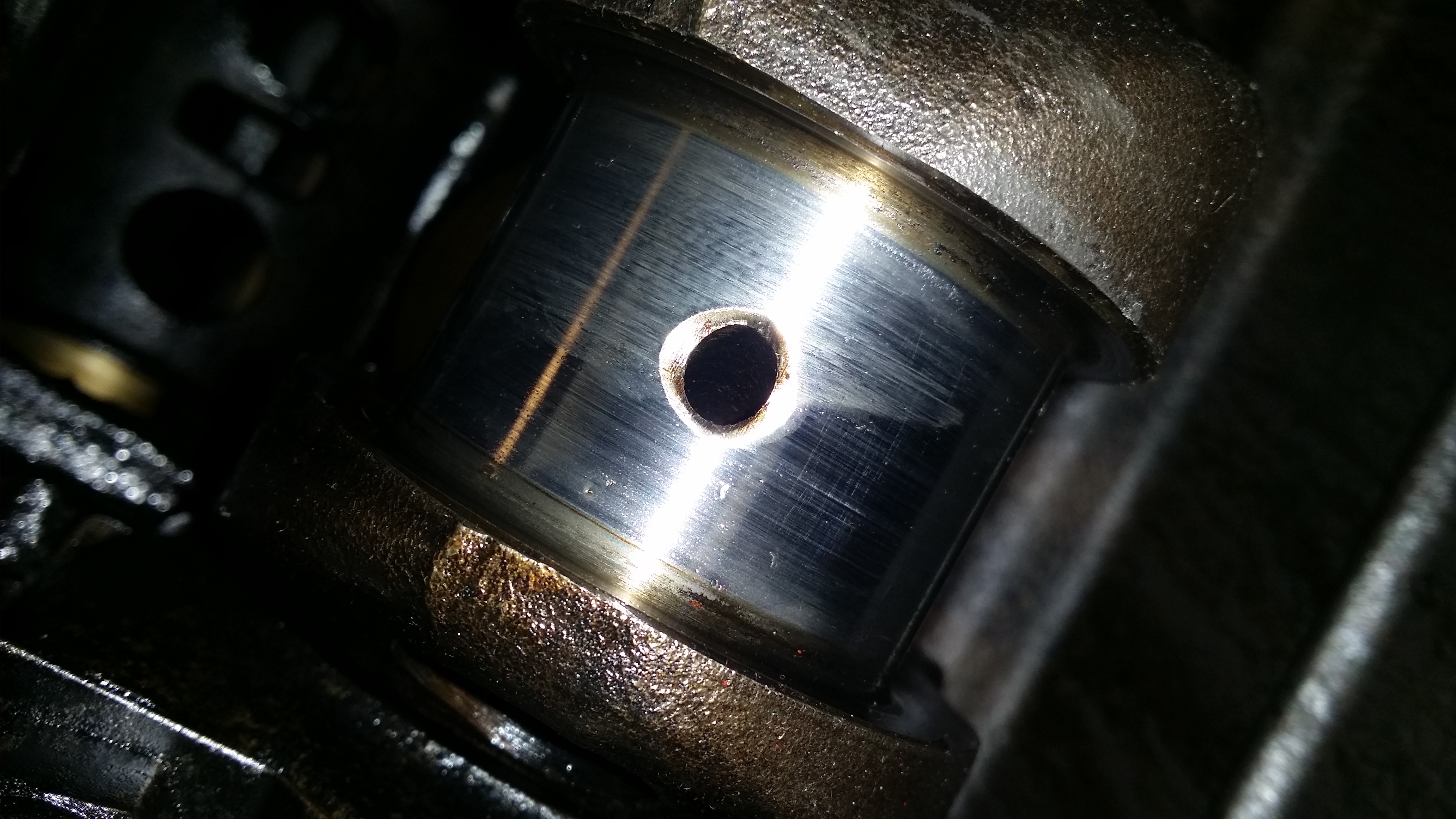

Fine råder
Fine råder

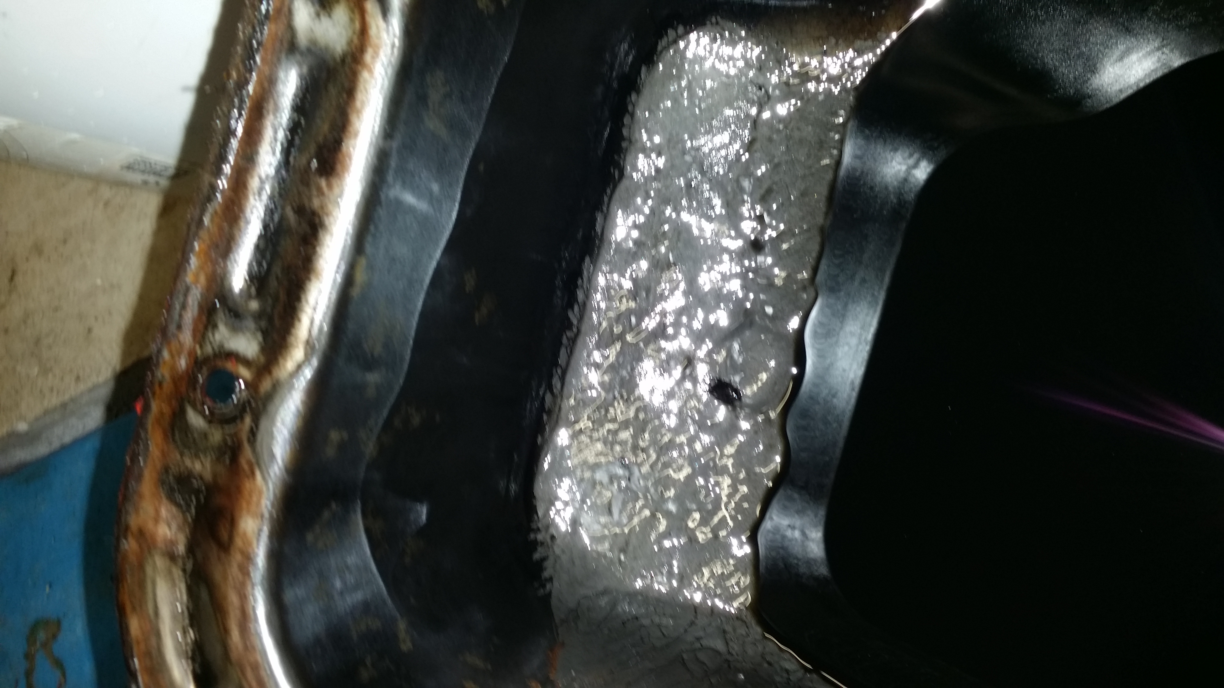

Ikke fullt så bra avleiringer
Defekte stempler
Defekte stempler

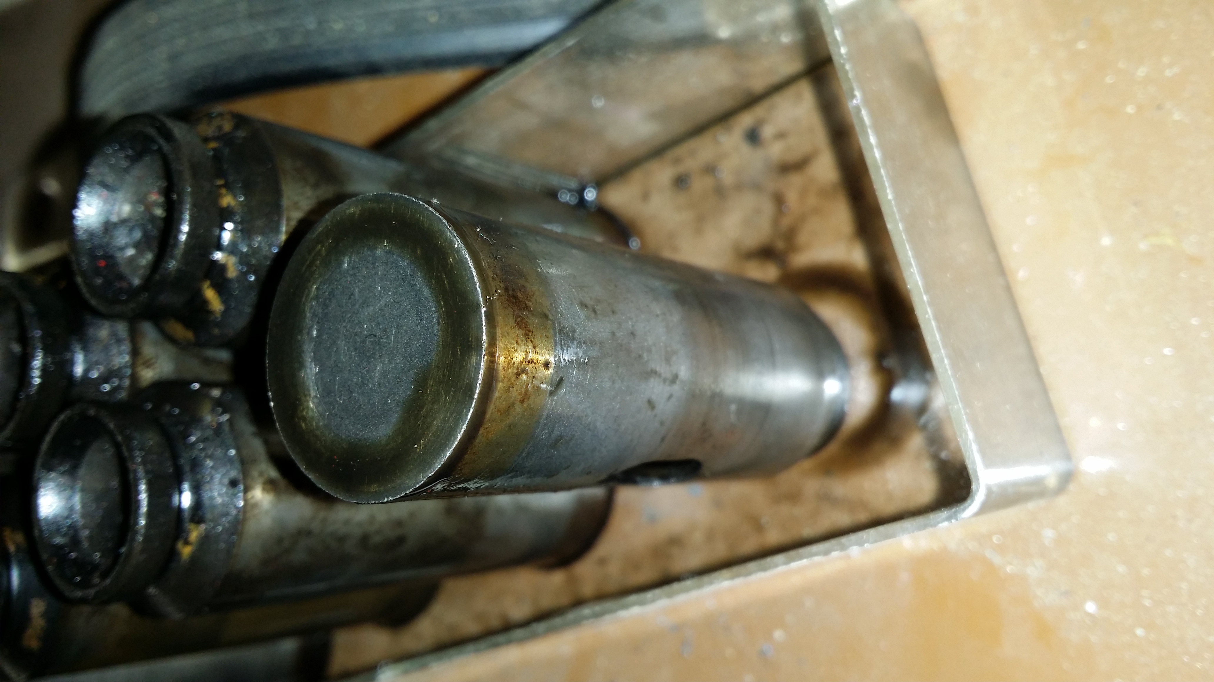

En defekt ventilløfter
At kammen viste seg å være utslitt, samt tilhørende løfter gjør ikke noe da jeg har dette nytt.

Her var det mange oppdagelser på en gang! Hvordan ser sylinderne ut når stemplene er så slitte? Er de innenfor standardmål, eller snakker vi overdimensjon på de stemplene du skal jakte på?
Målet på sylinderne var det som lurte meg til å tro at motoren var veldig lite slitt. De holder nemlig standard mål ihht merking. Det eneste er at "honestripene" er vertikale. Kun en liten slitekant i bakre sylinder. Men, jeg har ikke målt annet enn i toppen av sylinderen så om den er mer slitt nedover vites ikke. Tror nok motoren har hatt en litt brå død utifra hva jeg har funnet. Lite grums i oljefilteret blant annet. Det tilsier at det er stemplene som har fått det når det til slutt stoppet. Motoren har alltid vært lagret stående i de 12-13 årene jeg har hatt den stående, men avleiringen etter stempelslitasjen henger i godt monn på sidene inni motoren.
