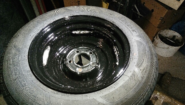

Da ble andre felgen endelig ferdig. Sånn er det når en roter med mange ting samtidig. Blåsekabinettet ble også endelig ferdig slik at jeg kan få glassblåst småting. Egentlig en ryddehelg hvor jeg har fått fikset noen småting som har hengt i lufta en stund. Da er ihvertfall sporvidden justert det jeg kan.
Felg ferdig
Felg ferdig

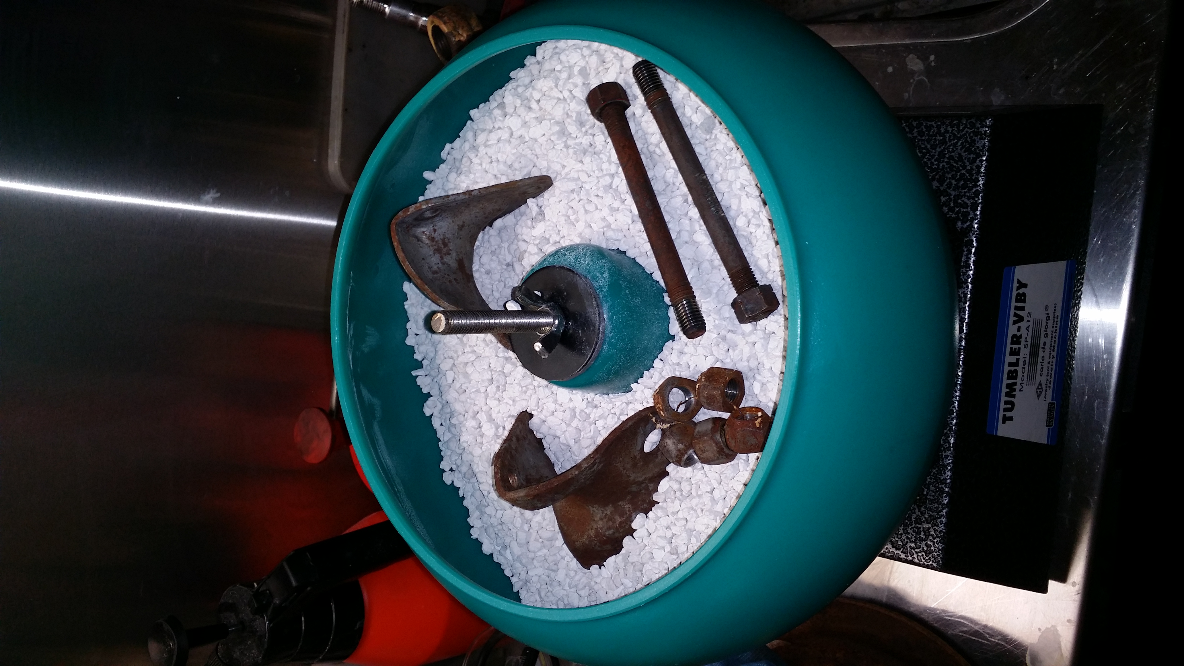

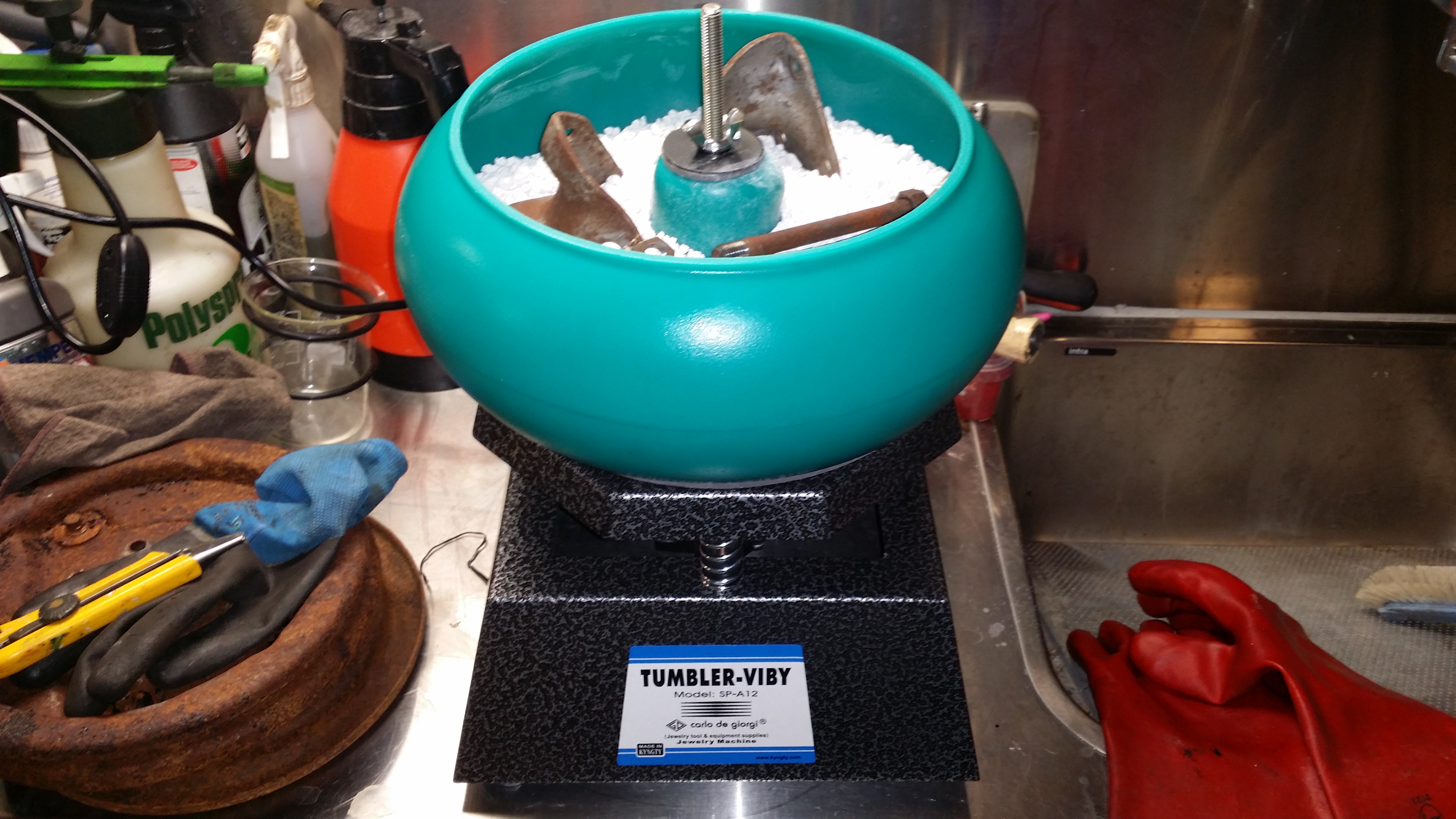

I dag fikk jeg nytt leketøy fra Kina. Skal hjelpe til med å få deler helt rene sies det. Verd et forsøk.
Første fylling med kattesand og deler
Vibrator poleringsmaskin
Dette blir spennende!
En slik en bruker jeg også. Til reingjøring og polering av eira og møkkete rifle og pistolhylser. Da fylt med knuste nøtteskal og en dæsj polish. :mrgreen:
Hvor får en tak i nøtteskall?
Reodor57 wrote:Hvor får en tak i nøtteskall?
Du er "nøtt" til å knekke noen nøtter!
Vi får se, men så mange nøtter har jeg ikke. Det brukes valnøtter ser jeg, men nå har jeg kjøpt sandblåsesand til neste forsøk da kattesand i den kvaliteten jeg kjøpte er ubrukelig.
Mener dyrebutikken skal ha. Brukes visst nok til fugler.. Fortsettelse følger. Spennende dette :-).
