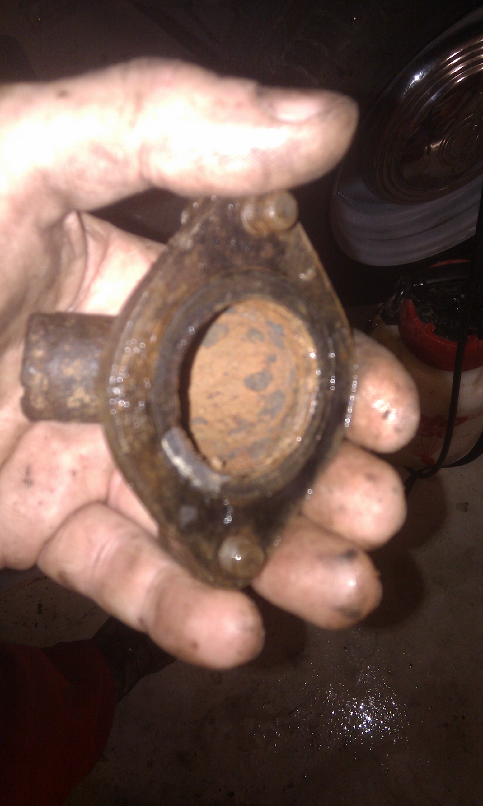

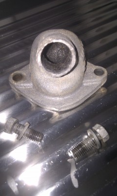

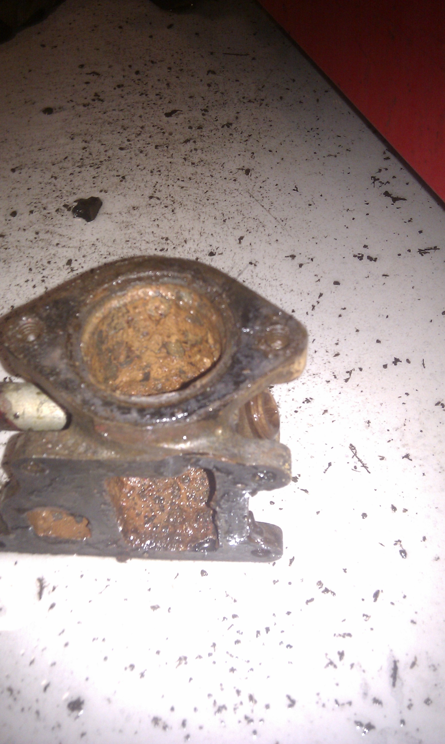

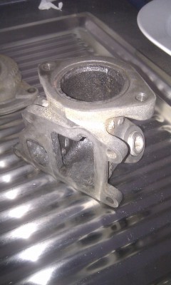

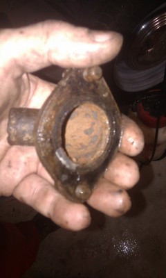

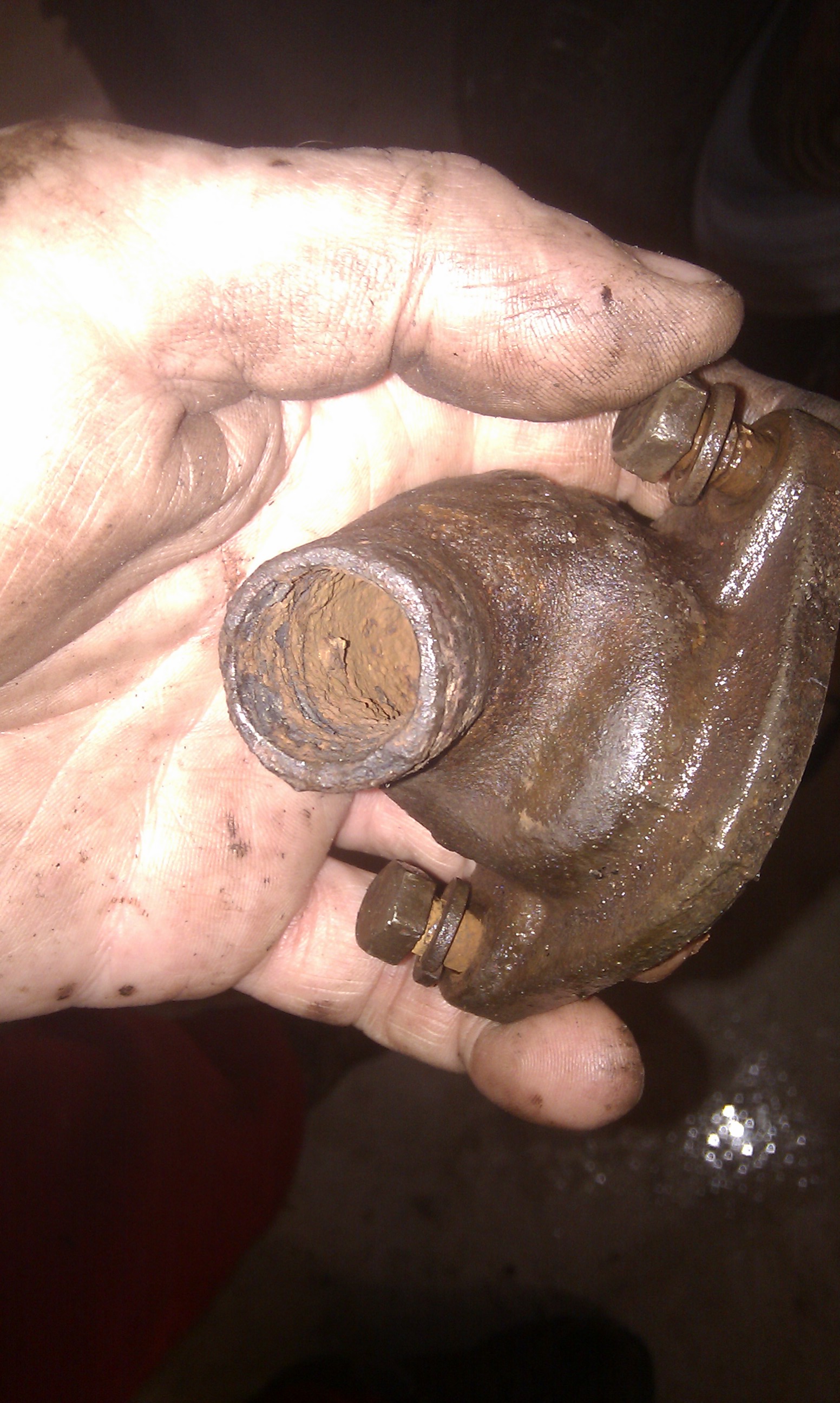

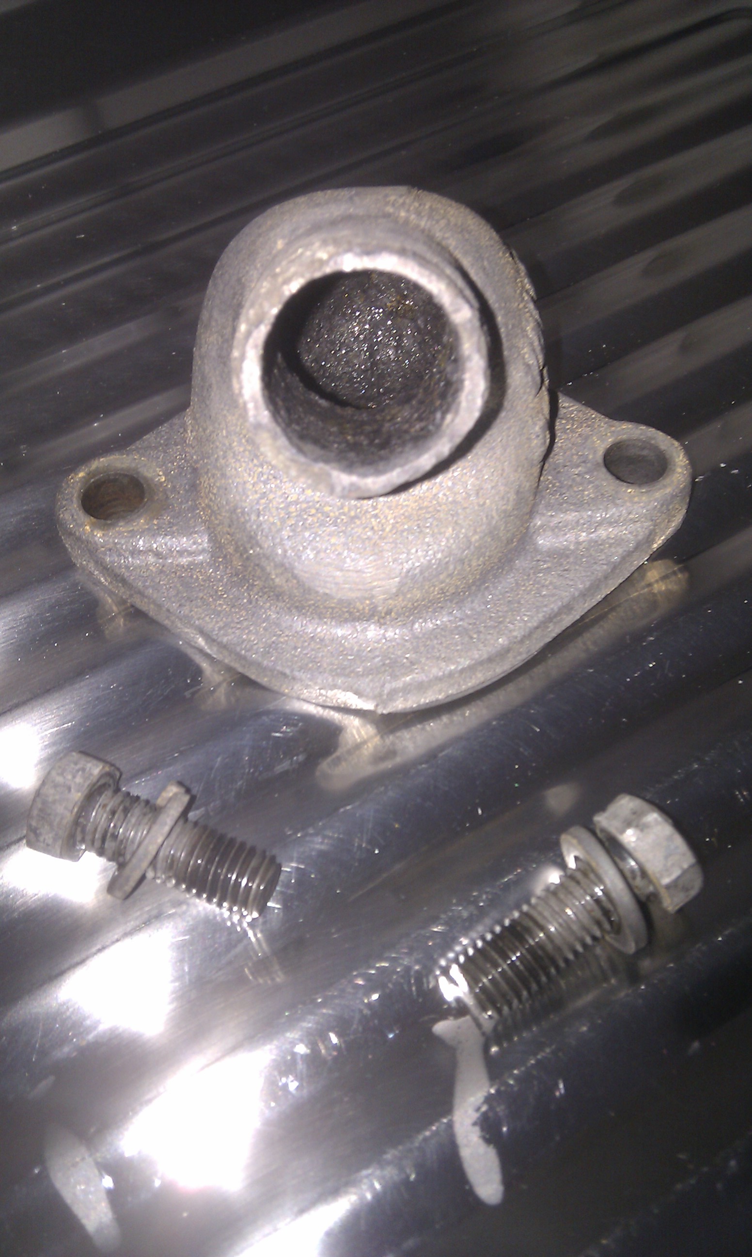

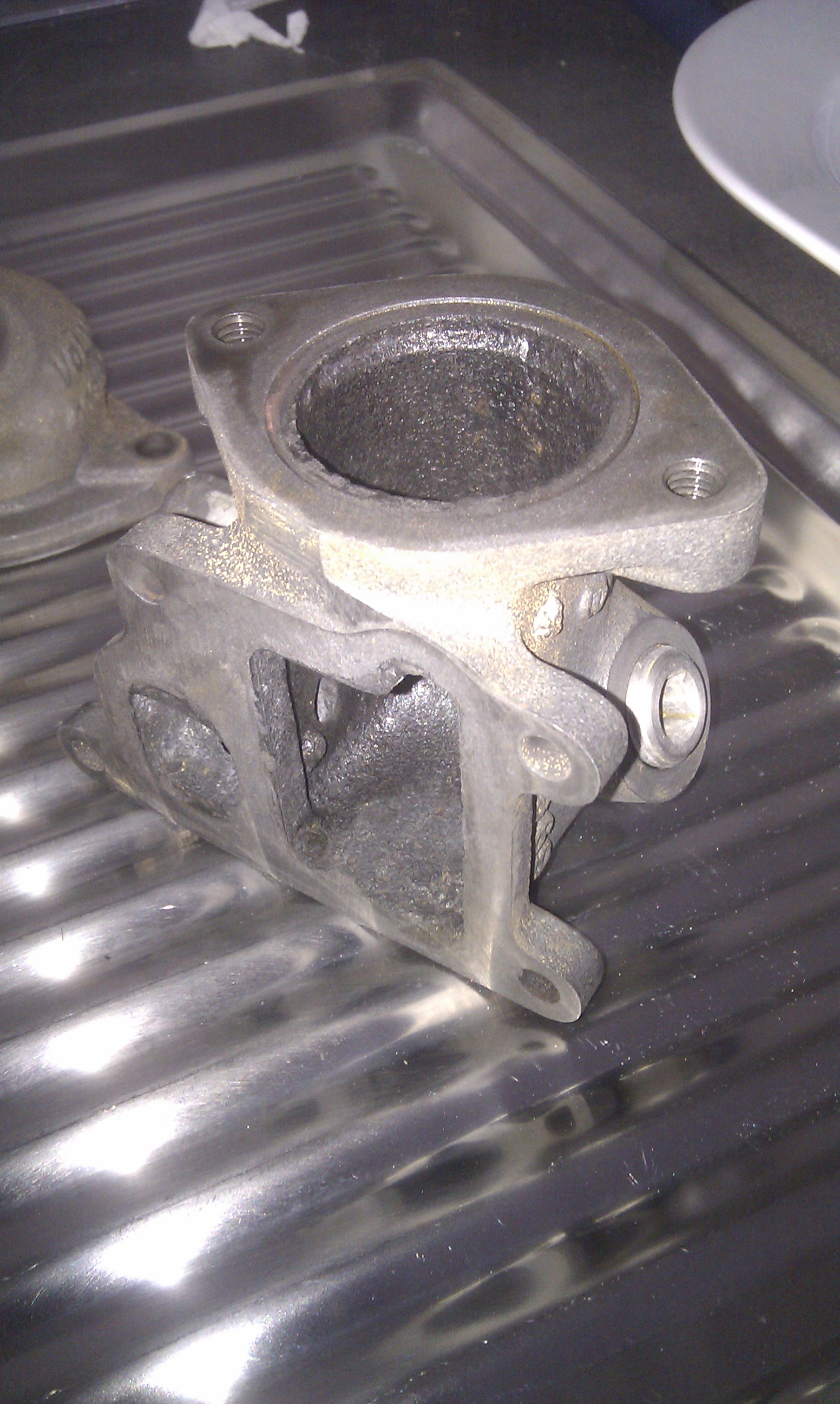

Termostathuset ble nesten borte! Nei da bare rusta, men en ser jo hva som er igjen av gods og tetteflaten mot slangen blir ren. Slang oppi noe annet også som har ligget over natten. Supert resultat selv om varmen var avskrudd. Foreløpige bilder av termostathuset lenger ned. Har foreløpig bare skyldt delene i varmt vann og gnidd av med gummihansken, men alt er løst, så kan gå på med liten børste senere..
Før 1
Før 1
2
Før 2
Før 2
Før 3
Før 3
Etter 1
Etter 1
Etter 2
Etter 2
Parafin fungerer til å få av møkk og skitt, og det bør en gjøre så langt det er mulig før en putter ting oppi strip all også. Men parafinen løser ikke opp resten på samme måten og etterlater en tørr overflate klar til maling. Lukter jo litt av parafinen også...

Det var da et fantastisk resultat!
