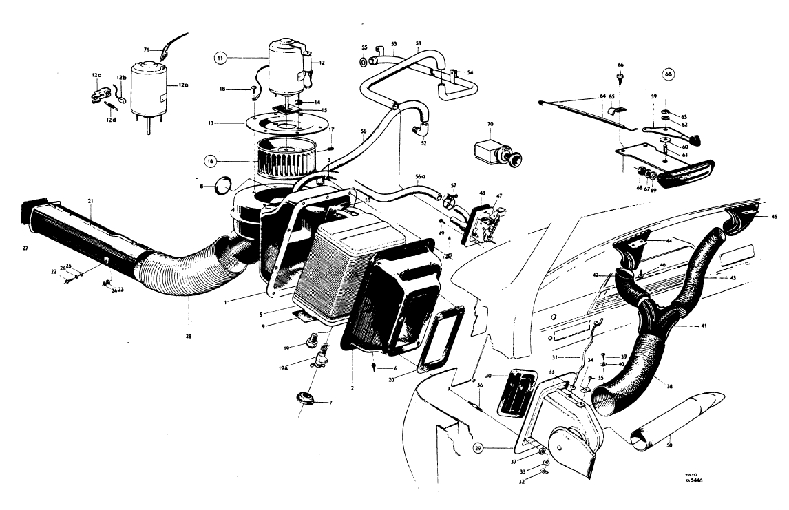

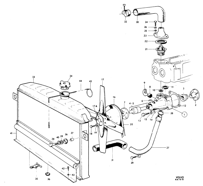

Mener du type, lengde, dimensjon eller farge?xthomas20056 wrote:noen som vet hvilke slanger som skal på motoren og varme apperatet?

hvor alle slangene skal monteres, husker det ikke nå lenger.
noe som skal inn på vannpumpa og noe skal inn på varme appraratet, men husker ikke alt
Re: Min volvo PV544
Delekatalogene på hjemmesiden viser ganske bra.
Her er en illustrasjon:
Re: Min volvo PV544
Her er en til:
