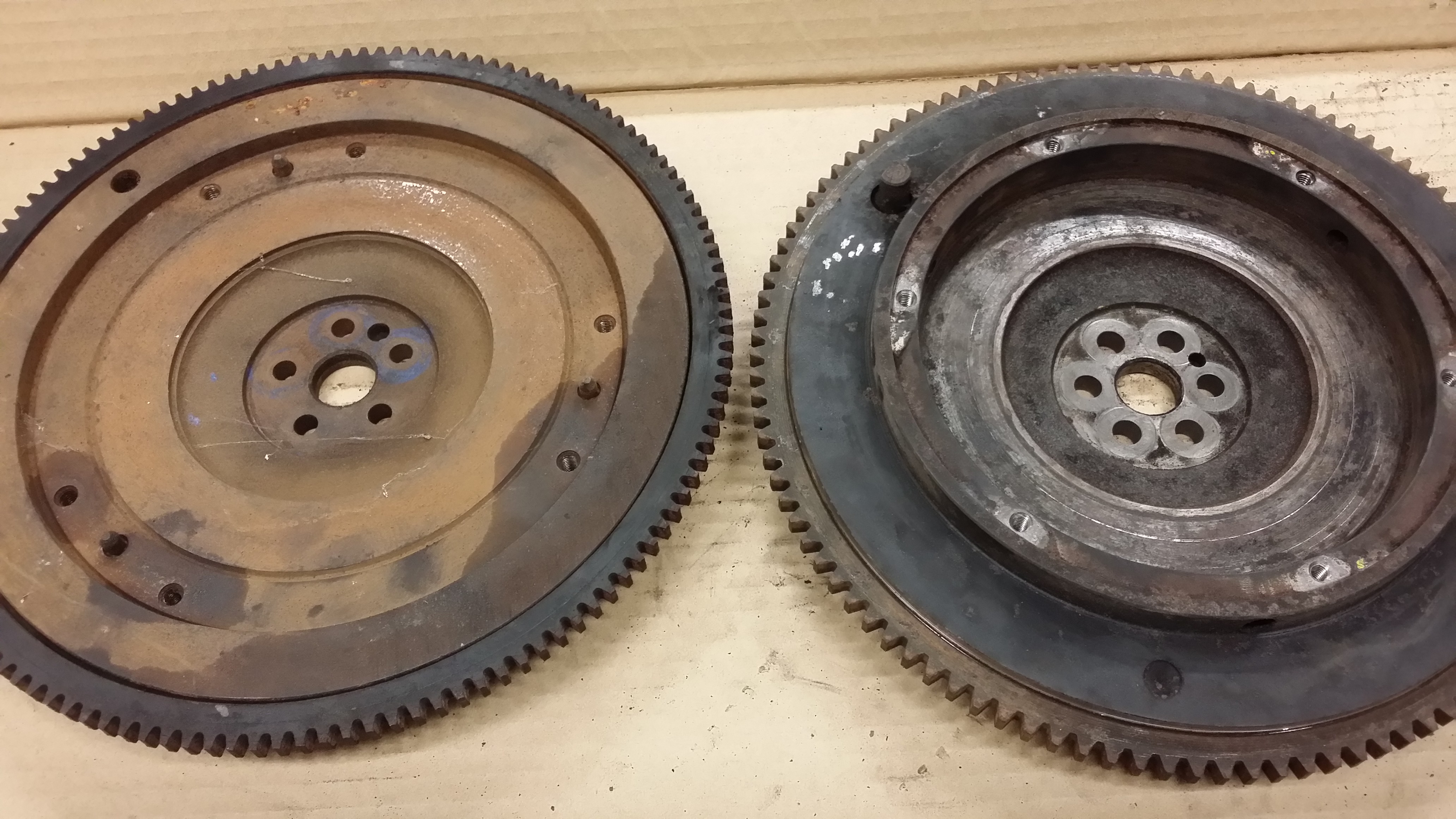

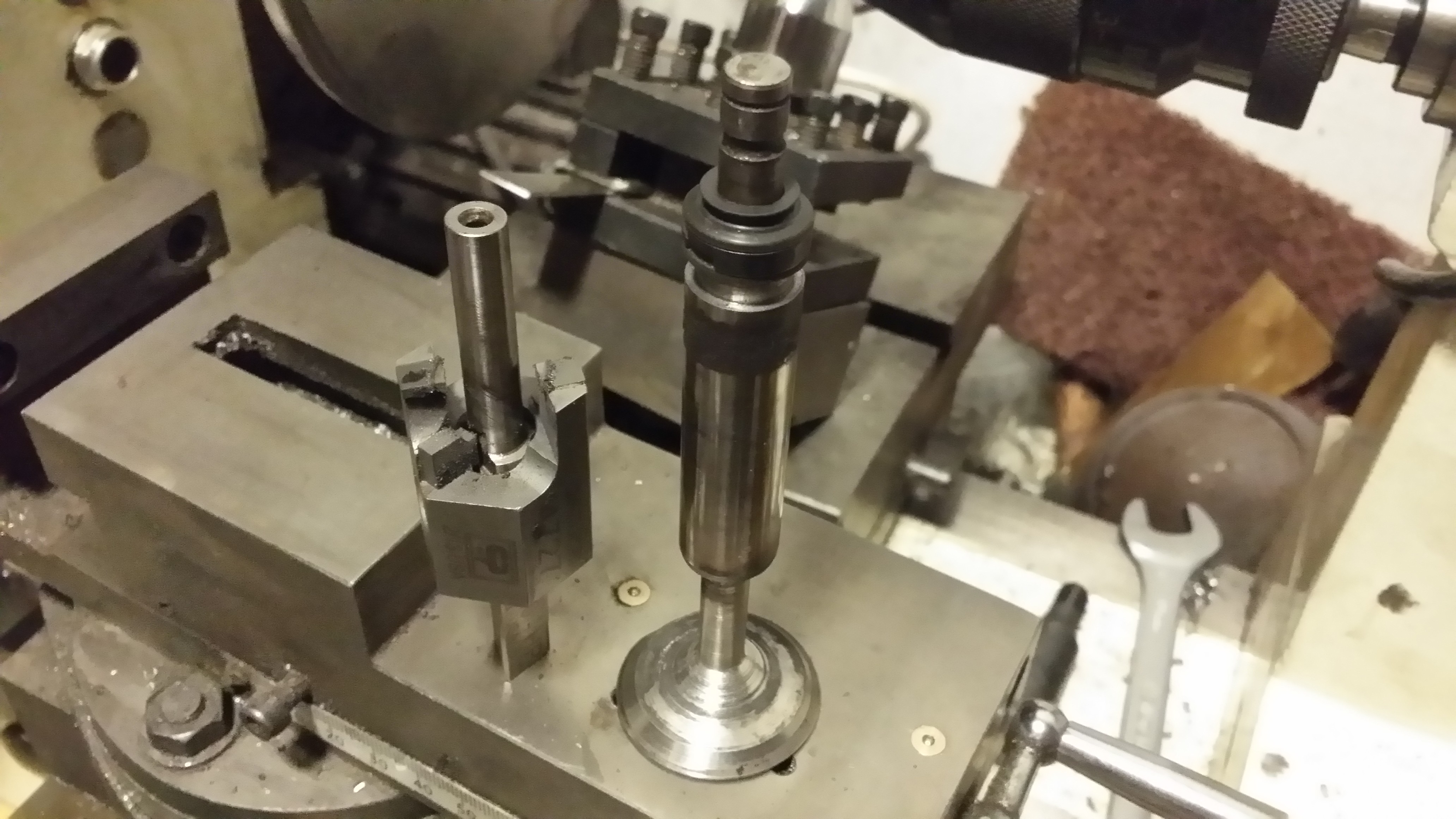

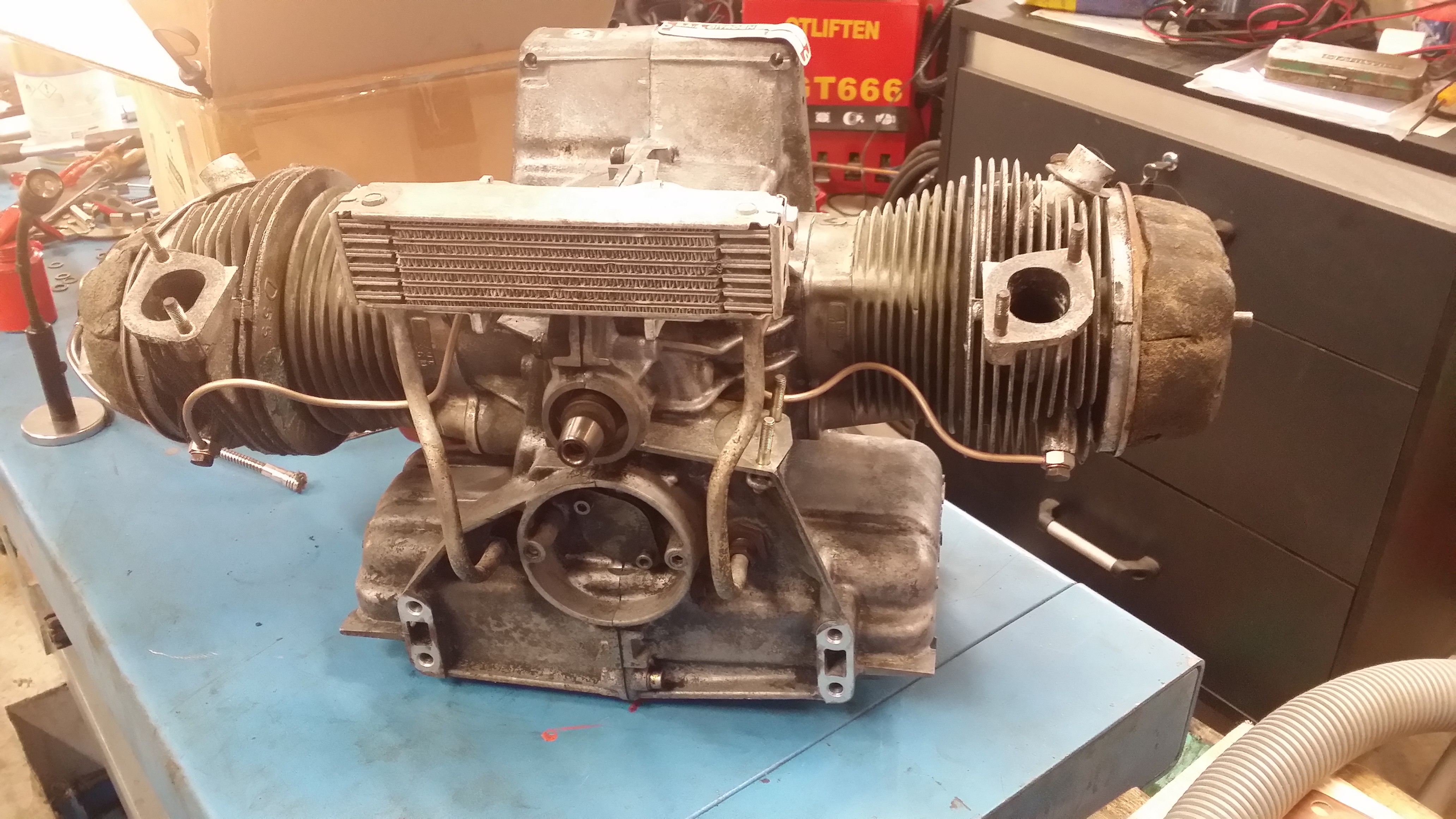

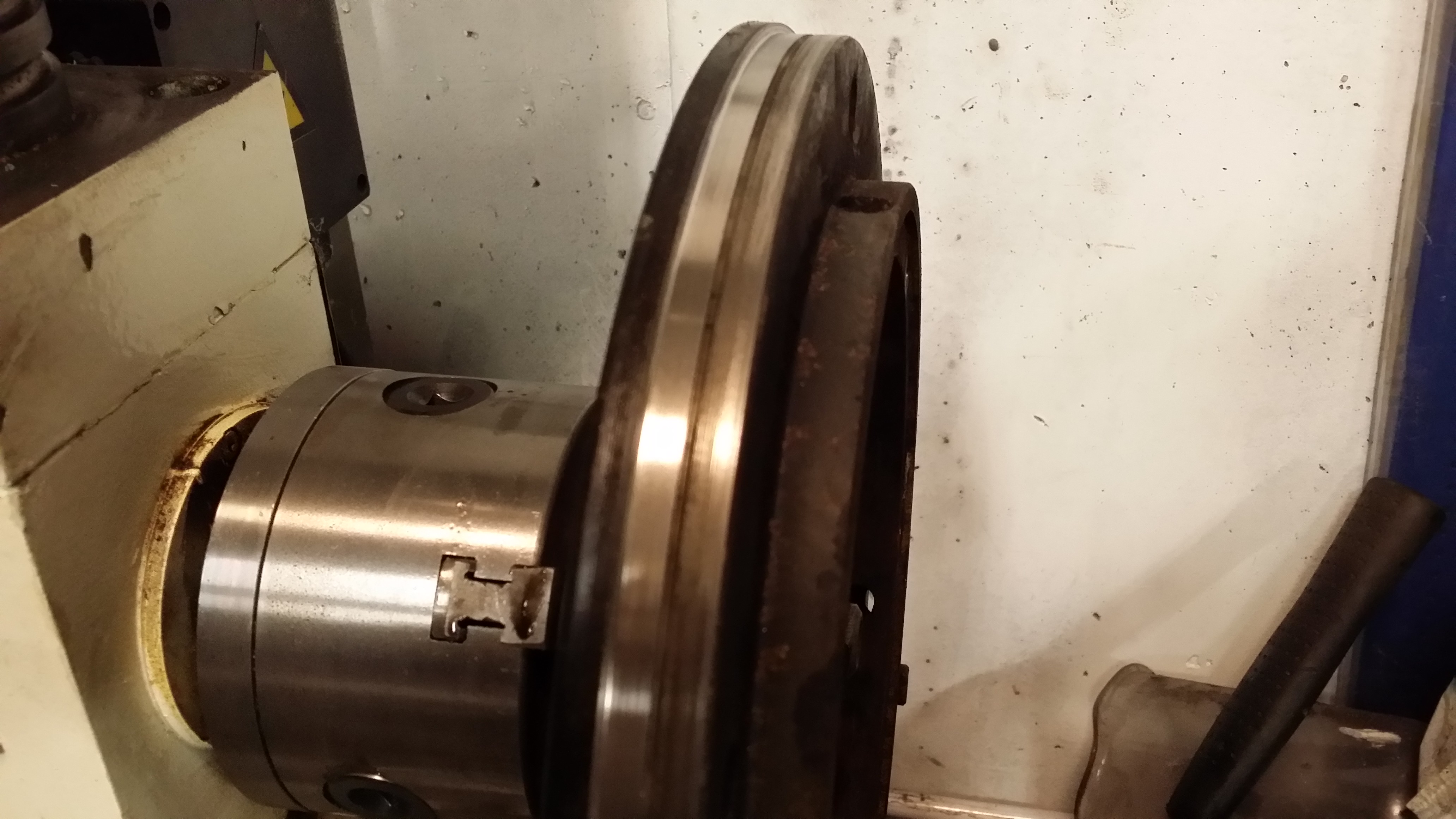

Nå ble det funnet en forholdsvis enkel tilpasning av en vanskelig greie i går. Det skal brukes en 2cv starter, men den passer ikke direkte på Visa svinghjulet. Feil tanning, og 2cv starteren rekker ikke fram til kransen. Bytte tannkrans er forholdsvis greit med litt varming og banking, men det var posisjonen da. Noen freser starteren 6mm lenger inn i festet. Alternativet som dukket opp var å flytte tannkransen på svinghjulet, men da må det dreies. For meg var det det enkleste da dreiebenken fikser store diameter. Da ble det sånn:

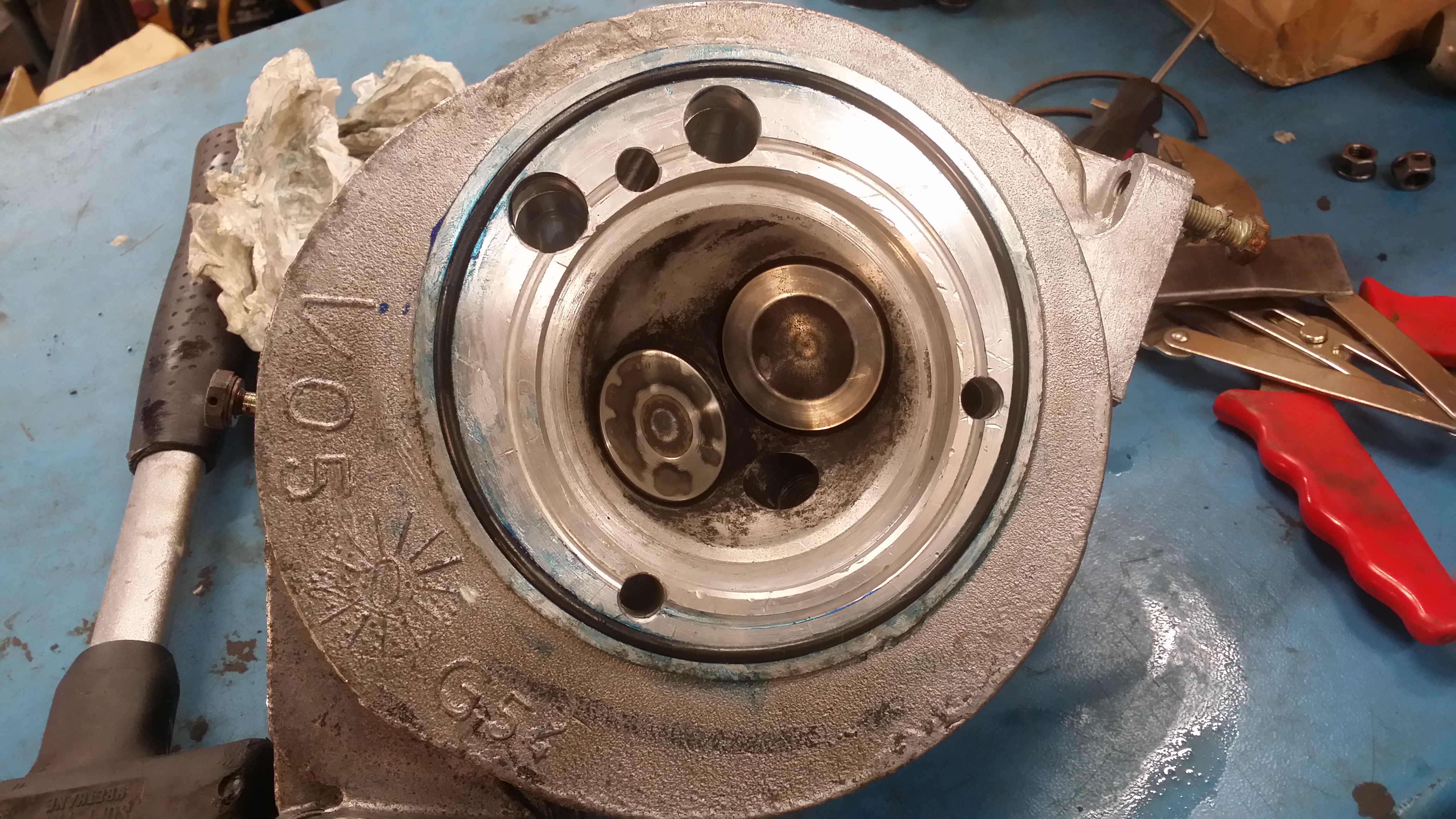

Dette er klart en annerledesmotor. Tiltrekningsmomenter på barnehagenivå. Dvs det høyeste på 48nm. Topplokket på 18nm uten toppakning. Dvs en gummi oring ligger det mellom topplokket og sylinderen, men det tror jeg er mest for å hindre oljelekkasje da denne ligger utenfor boltene. Det skal sies at sylinderen går ca 5mm opp i topplokket. Svinghjulet ble bra og motoren ble montert sammen i går. Mangler to simuleringer og litt småtteri for å ferdigstille. Motorhalvdelene skal bare brukes flenslim på ikke pakning av noe salg.
Tannkrans byttet plass

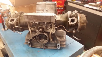

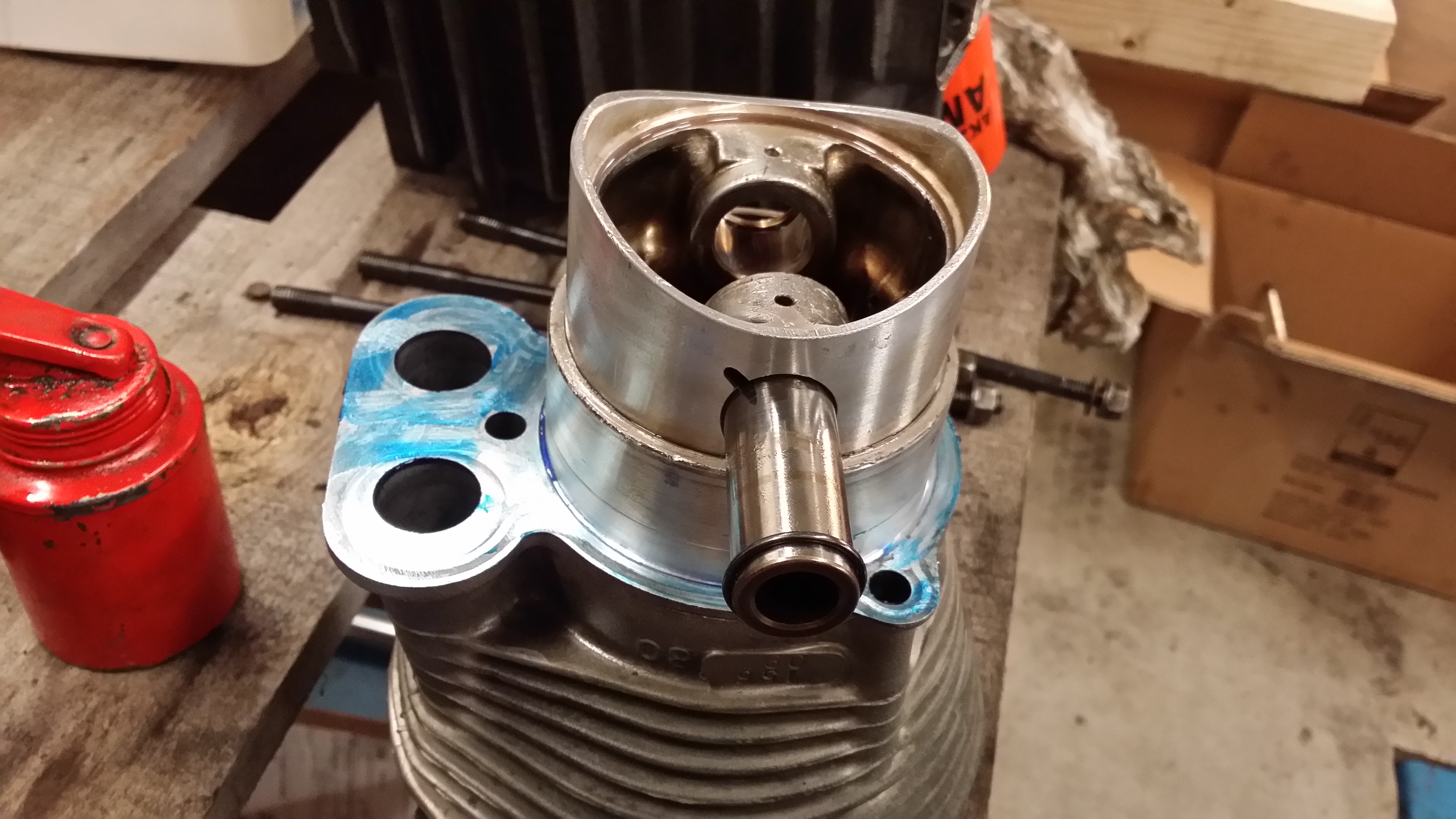

Klargjort stempel og sylinder for montering

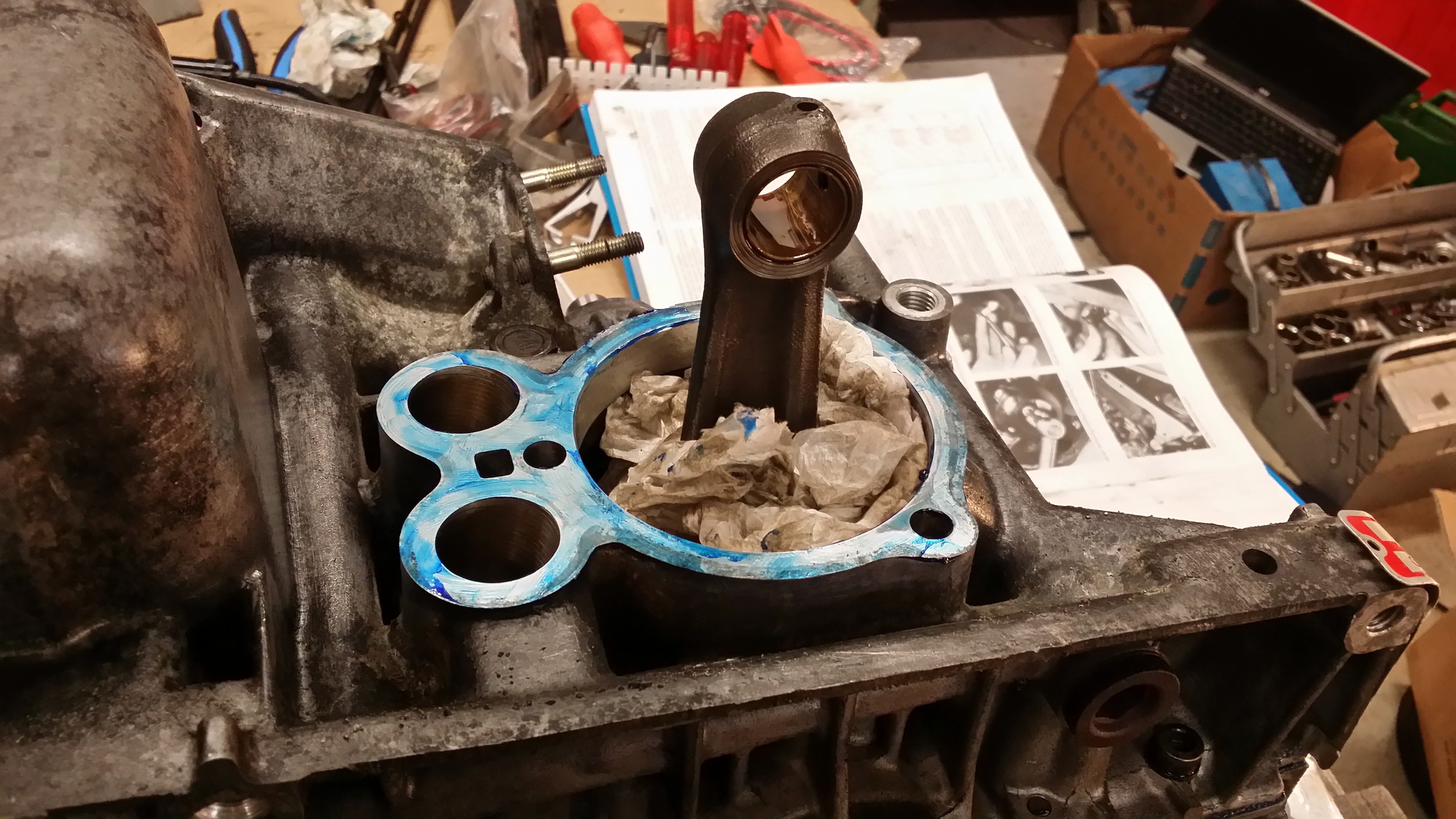

Blokk klargjort for sylinder

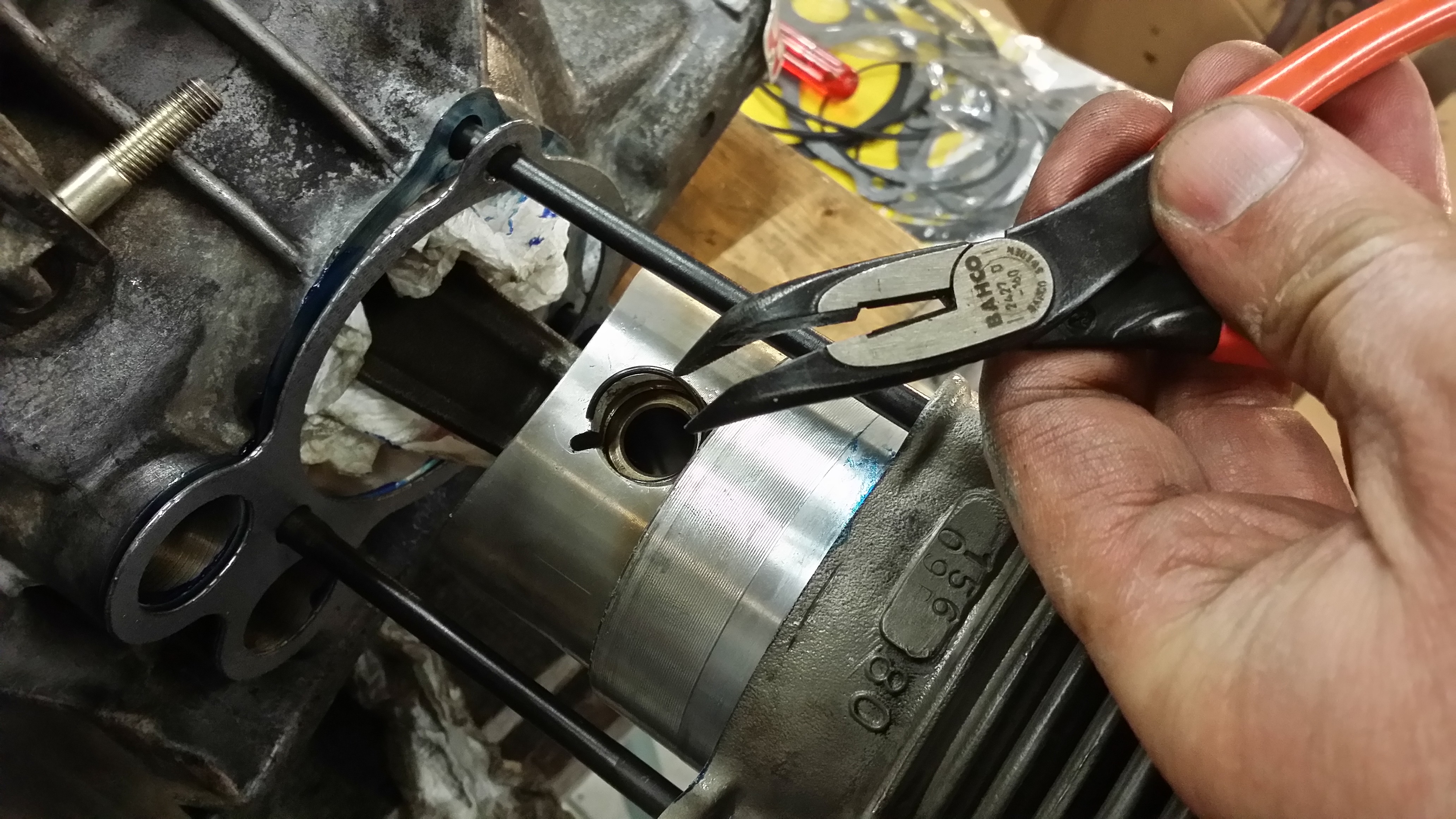

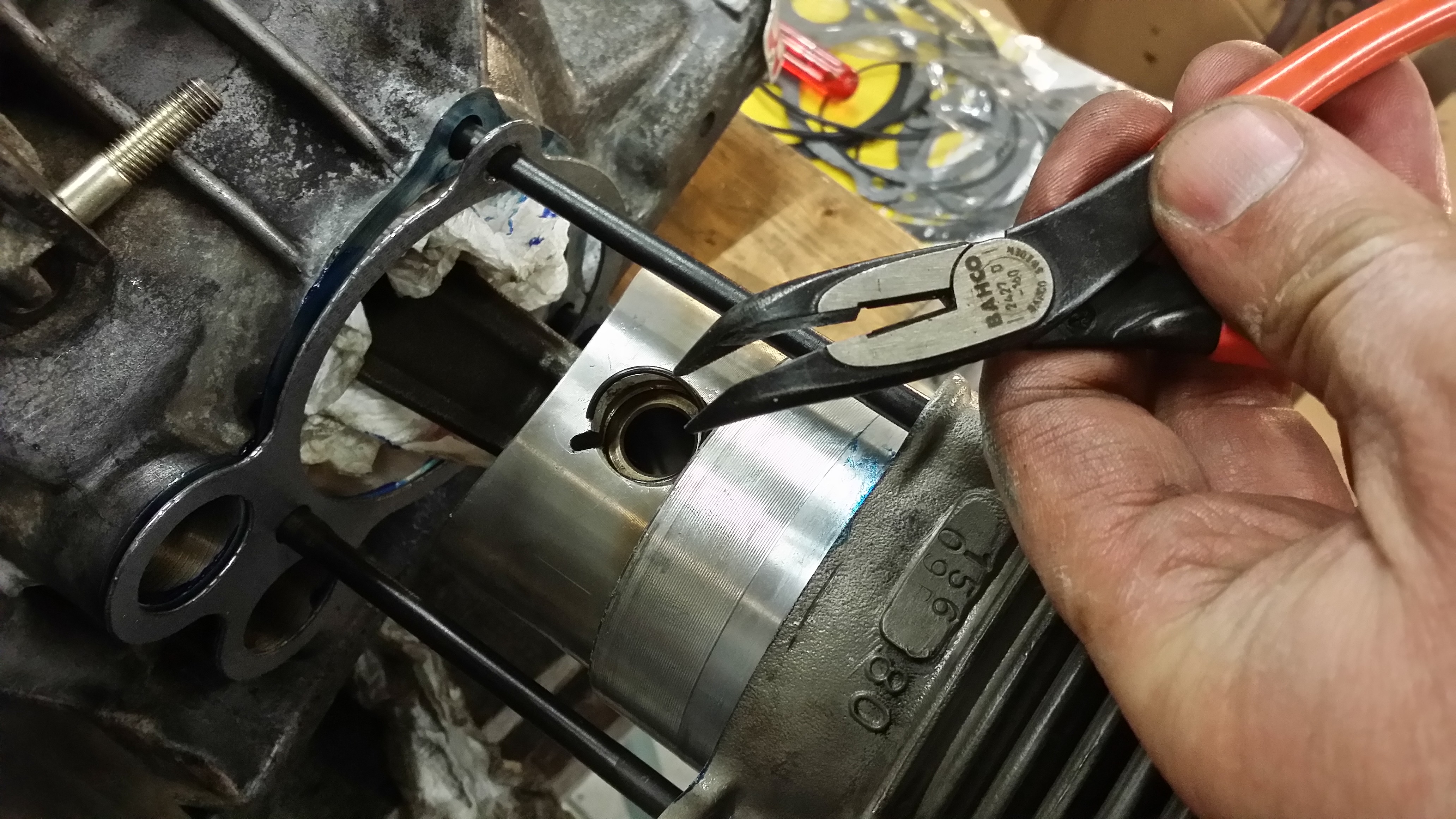

Her er alt samlet og låsering på vei inn. Papiret er for at ikke låseringen skal smette unna og inn i motoren.
"Toppakning"
"Toppakning"

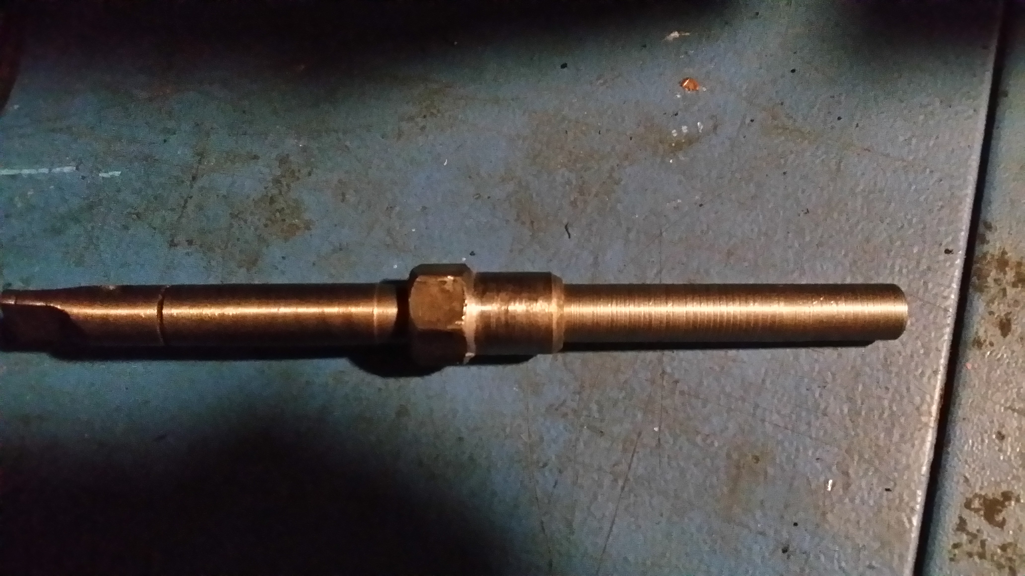

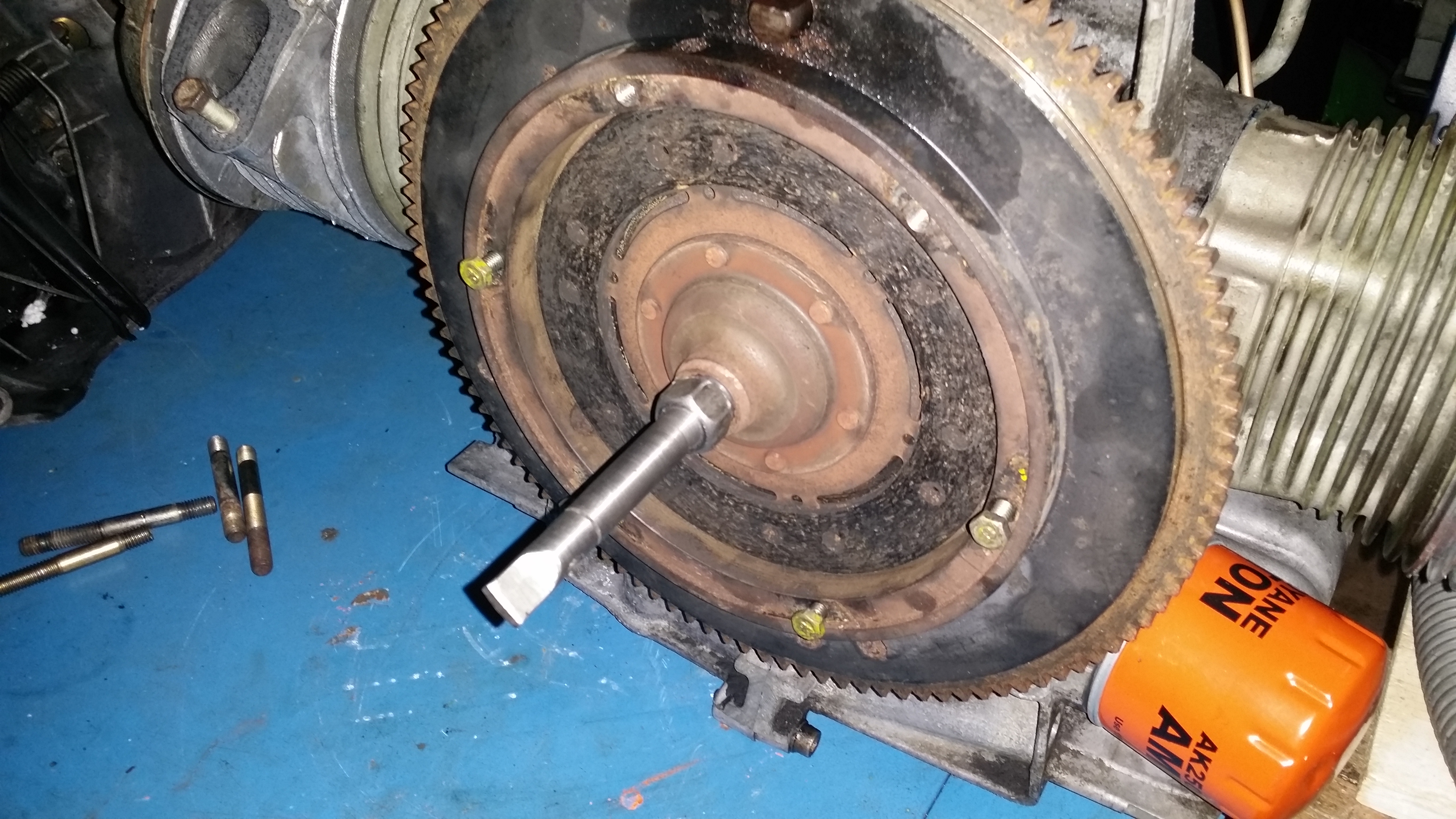

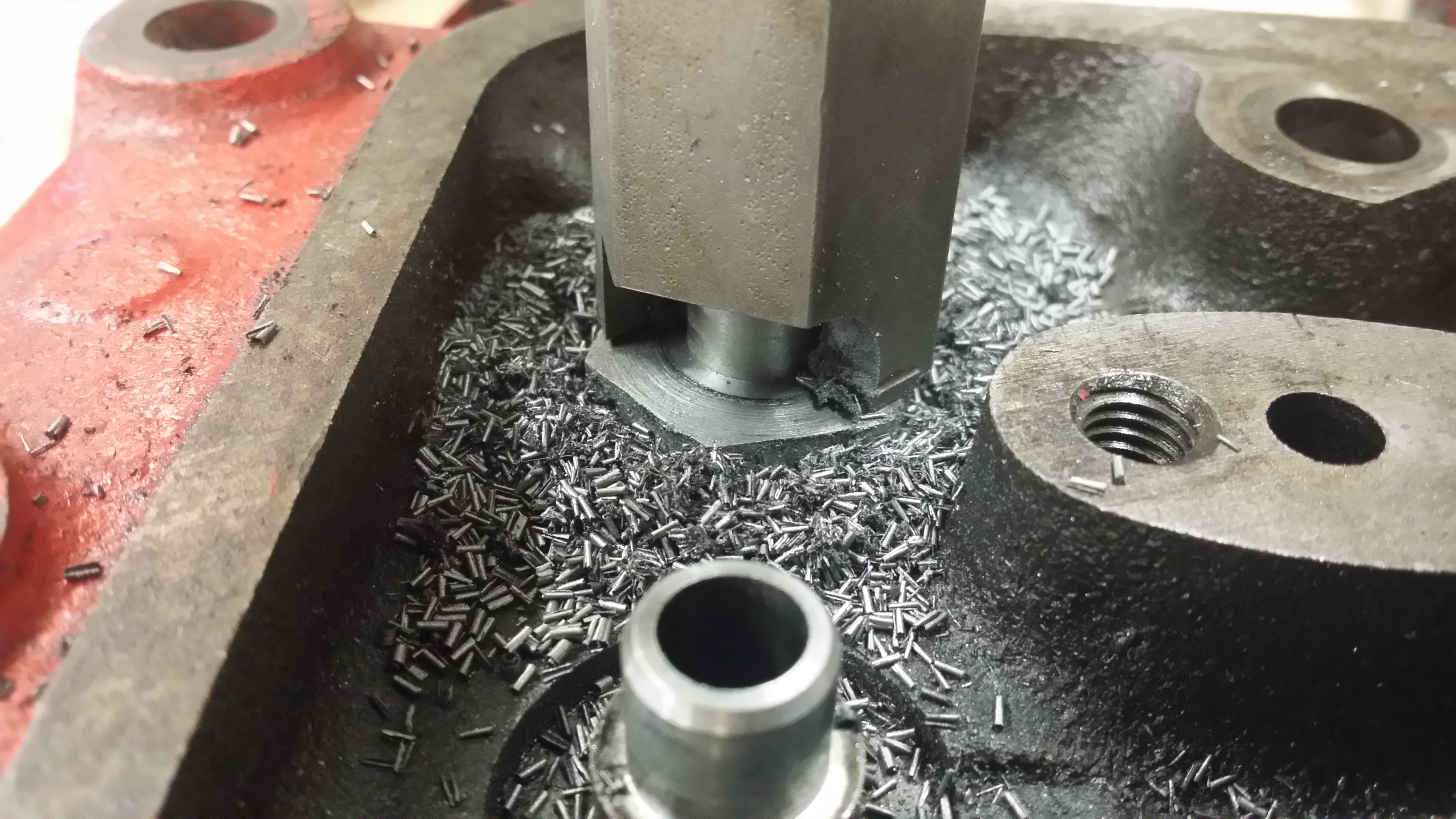

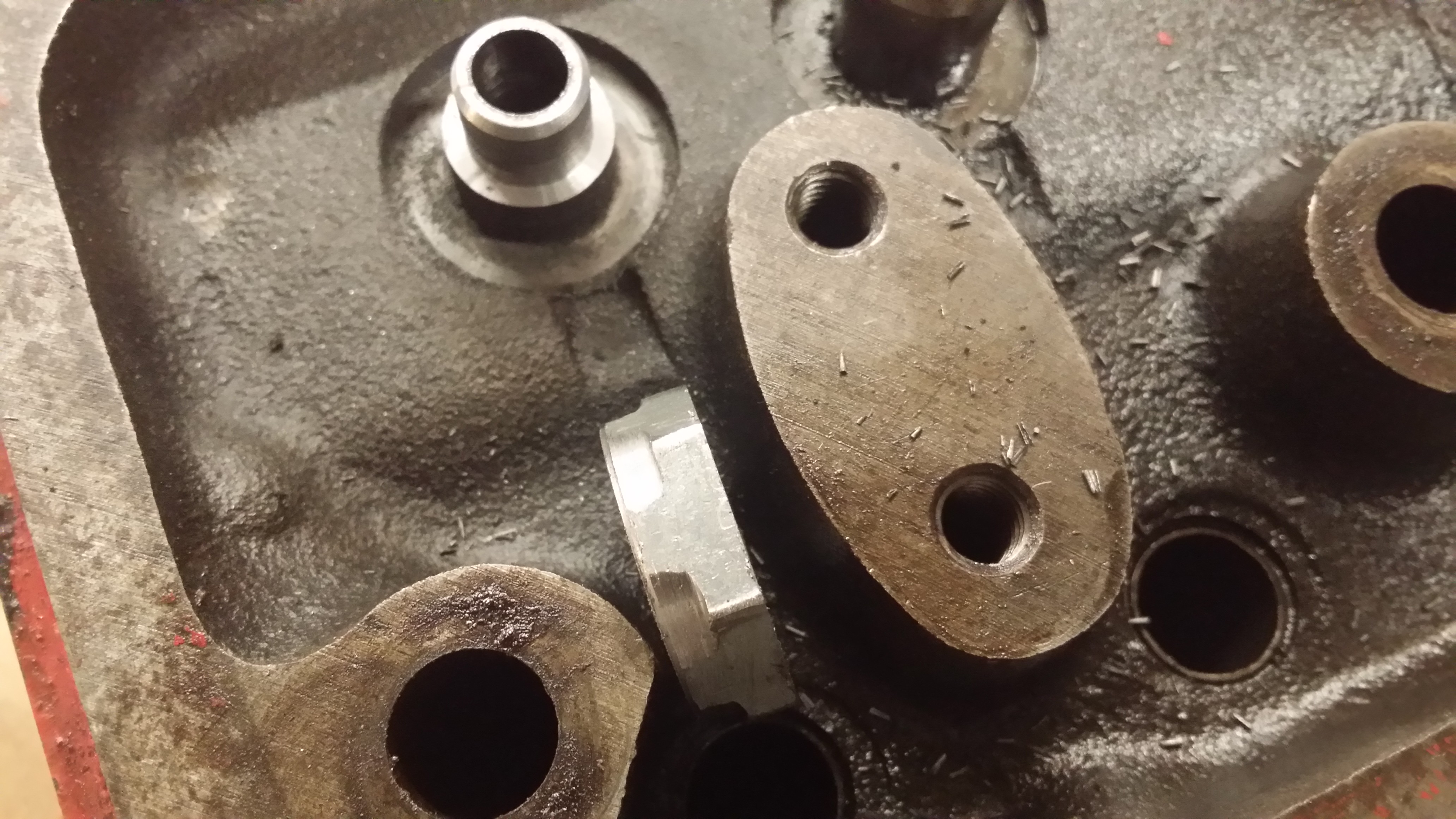

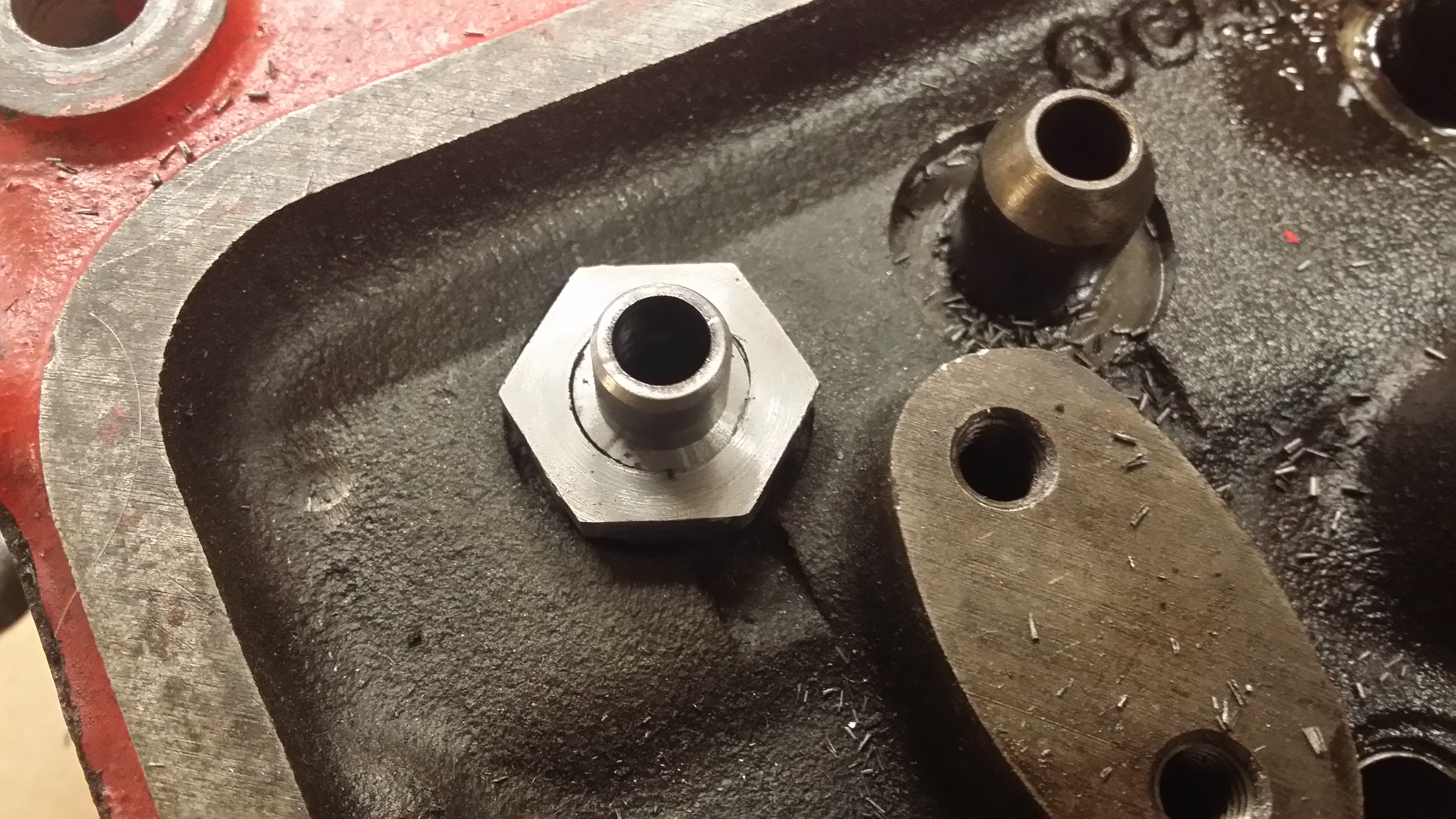

Gikk litt videre med ventilstyringsprosjektet i helgen. Hadde et topplokk liggende med ok styringer, men uten hetter. Målte meg frem til at styringen må freses ned 3mm på høyden. Lagde derfor et avstandsstykke som fresen butter mot når den kommer lavt nok. Den er sånn laget at den starter å rotere når fresen treffer den. På den måten går operasjonen i ett moment. Bruker batteridrill på 300 omdreininger og litt olje i og utenpå styring. Slik ble det:
Fres i aksjon
Fres i aksjon
Tilpasset mutter som mellomstykke
Mutter og ferdig resultat
Aldeles nydelig! Grei løsning dette, ser det ut som.
Elegant!

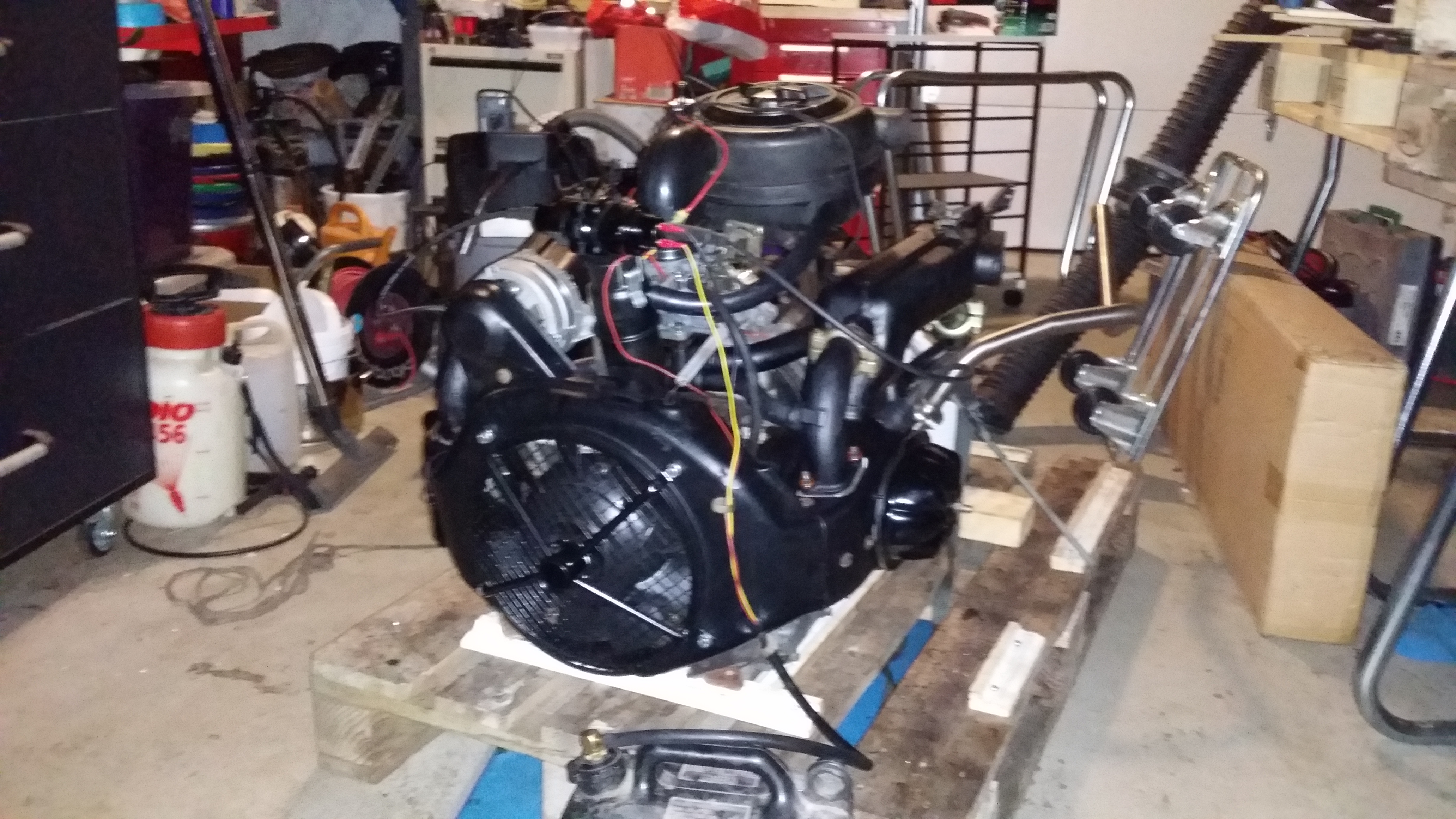

Sånn da var ombygget motor startet opp og justert. Klar for montering. Ble ikke ille. Går helt rolig og pent på 560 omdreininger, selv om tomgang skal ligge noe høyere enn det. Eier liker lav tomgang, så nå får han det. Høyt oljetrykk på denne i forhold til hva vi er vant til fra Volvo. 6.5 kg!.
Ferdig testet
Ferdig testet

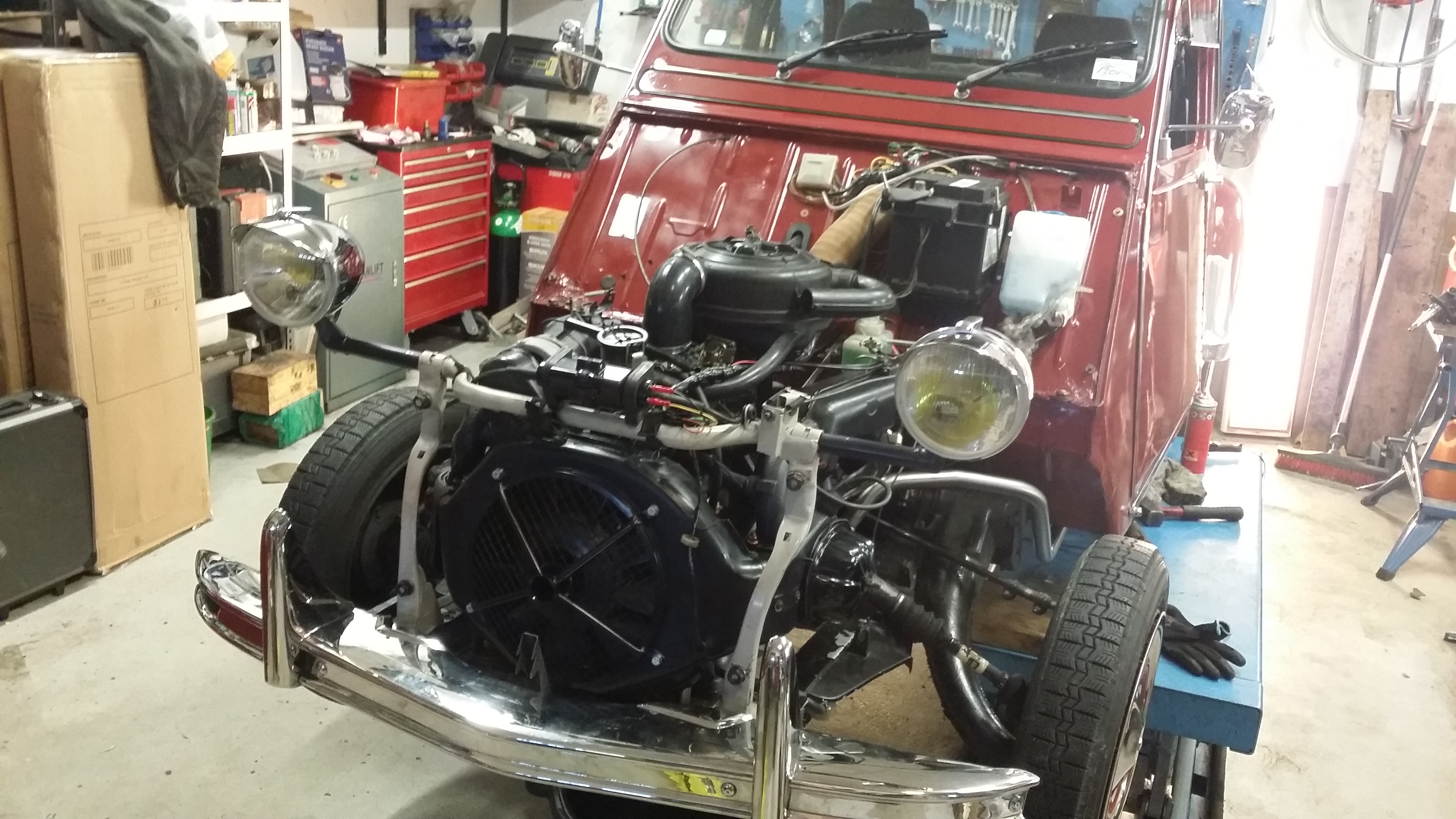

Sånn da var 2CVn ute av huset med ny motor. Litt innkjøringsproblemer med forgasseren, men det må man regne med for en motor som har stått i over 20 år. Tror vi flytter over forgasseren fra 2cv motoren vi tok ut, selv om denne er beregnet for en 10% mindre motor. Som regel mye å gå på, og den har fra Før større dyser.

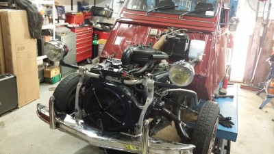

Ny motor på plass i bilen. Fronten monteres på ca 20 min. Sånn er den grei.
