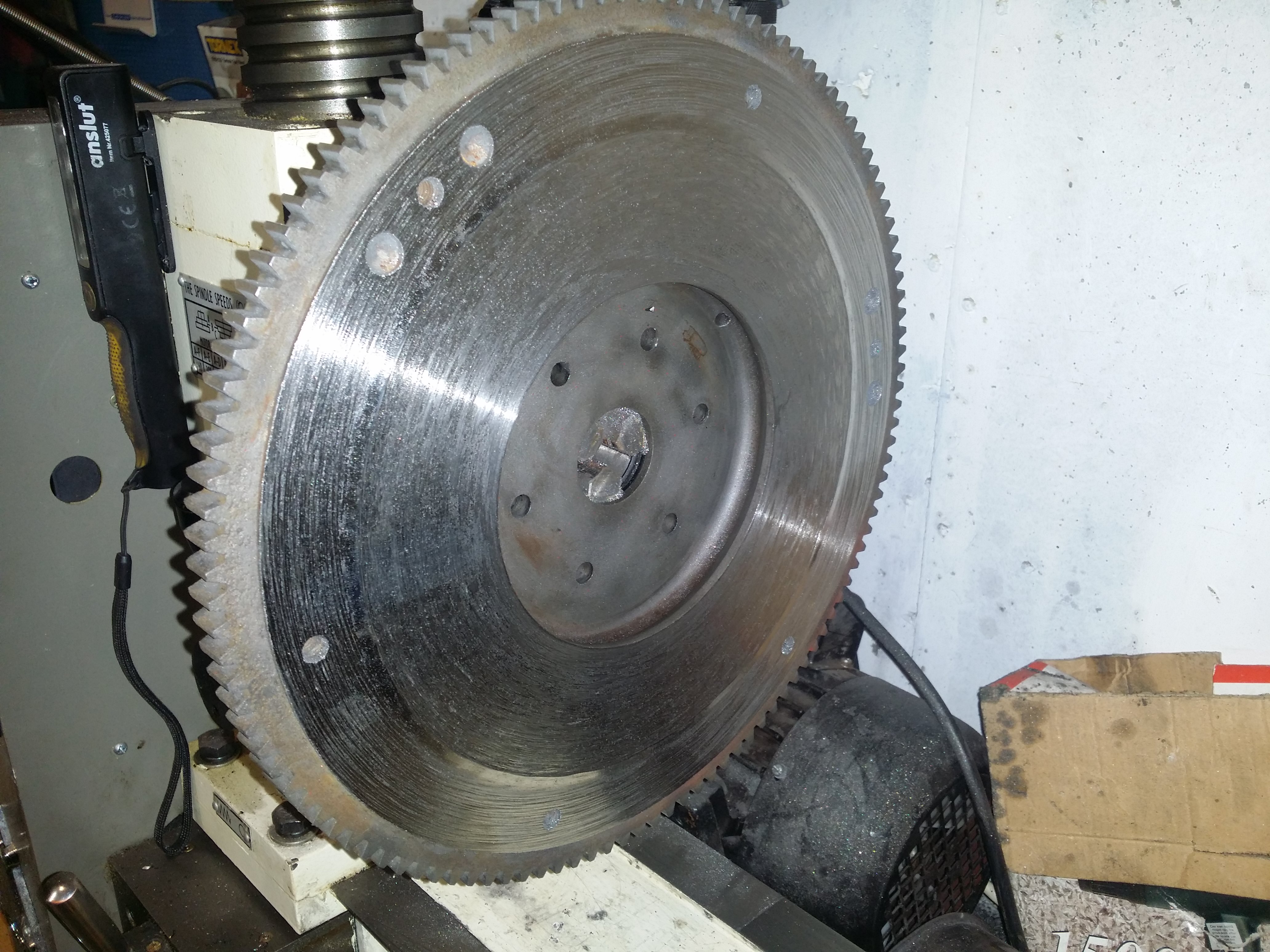

80 omdreininger er nok ikke innen rekkevidde for min maskin. 130 er minimum. Siden jeg bruker hardmetall skjær blir det en del høyere. Skal da egentlig ha opp mot 400 etter tabellen, men fant ut at 300 er greit. Blir ingen varmgang, men masse fint metallstøv. Sjekker tilstrømming for hvert drag. Har lært av en som kan dreiebenker at en skal dra til alle tre skruene på en trebrakker som jeg har, og da løsner det sjelden. Alternativt kan en sikre med et gjennomgående gjengestag.
Da ville jeg brukt 130 uansett, da et svinghjul gor stor preiferihastighet. 500 får jeg ikke til å stemme, da skjørehastigheten blir for høy etter min tabell og erfaring.
Hardmetall tåler jo litt, og svinghjulet er jo støpejern, så det vil kanskje gå med høyere hastighet, men det ville ikke jeg ha gjort. Så dårlig tid har jeg ikke.
For å pusse med smergelpappir er sikekr 500 o/min bra om du tør?
Beregner da ikke ytre diameter men den diameteren jeg bearbeider som er ca 200mm ytterst. Svinghjulet er vel ca 320mm, så ved dreiing av ytre del vil jeg nok gå ned. Står at HM skjær kan ha en skjærehastighet på opp mot 250m/min. 300o/min gir ca 190m/min ytterst. Med vanlig hss skjær skal en ligge på en tiendedel ca. Blir fint med 300, men i går var en test, så jeg kommer til å sikre hjulet med en gjengestang. Har plass til en 10-12mm gjengestang

Men her kommer dagens oppgave ang. dreie svinghjul:
Hva er vikitg å tenke på når det gjelder avdreining?

Kan jo prøve meg på et svar.Torbo2 wrote:Men her kommer dagens oppgave ang. dreie svinghjul:
kkllaarrer du den så er du god...
Trykkplaten til clutchen er skrudd fast i svinghjulet.
Svinghjulet har som standard en forhøyning der clutchplata skal gå mot.
Hvis den forhøyningen dreies ned blir det vel mindre trykk på clucthplata?
Kan dette i så fall kompenseres med å dreie ned resten av svinghjulet tilsvarende slik at det blir en ny, tilsvarende forhøyning?
Hva som er viktig er vel at svinghjulet ikke begynner å synge. I likhet med bremsetromler. En får da en ru overflate som sliter raskt på belegget. På bremsetromler hjelper det med en lærreim rundt trommelen, mulig det funker på svinghjul også. Når det gjelder trykkplata så vet jeg ikke hvor mye 0,5mm har å si på neddreiingen av feltet utenfor sliteflaten...
Jeg har også blitt fortalt at en ikke skal dreie av for lite hver gang, da en overfører for mye varme til svinghjulet.
Var det riktig svar?
Svaret er at svinghjulet må dreies av like mye ytterst på festeanlegget som på sliteflaten. - som nevnt av 445.
En halv mm er vel litt i grenseland, men det er et prinsipp at begge deler må avdreies like mye.

Da gjorde jeg meg ferdig med testdreiing av svinghjulet. Ble ikke ille synes jeg selv da hehe. Deretter gjorde jeg ferdig fire kingboltsatser, så da har jeg det om det skulle dukke opp noen kandidater.
Støvsugd og smurt opp dreiebenken. Utrolig hvor mye metallstøv det blir når en dreier støpegods. Hadde tenkt å gjort noe annet i dag, men kvelden er ennå ung...

Det ble totalt dreid av 0.75 mm. Det sier boka er ok. Det jeg har fått vite i ettertid er at jeg har brukt feil dreiebenker. En skal ikke bruke sponbrytende jern på støpegods. Mye å lærere her skjønner jeg. Hvordan ser en forskjell på hva som er hva? Sponbrytende hardmetall stål er gule. Så finnes det til mine holdere noe som heter Diamond, men vet ikke om de er til herdet eller støpegods. Mye å sette seg inn i for en novise på området. Uansett, neste prosjekt er å lage en slipejigg for vippearmer til ventilene. Har sett det brukes en arm med en tilpasset bolt som passer foringen i vippearmer. Armen brukes i forbindelse med en benkesliper med vannkjøling. Vet noen hva lengden på armen som holder bolten skal være.?
