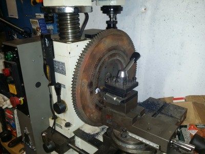

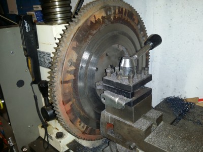

Nytt eksperiment i dag. Var innom 445 med noen deler og fikk med meg et svinghjul for å teste dreiebenken. Hardt materiale, men det fungerer og er sikkert greit om det blir krise en gang :-).
Spent opp i dreiebenken
Første par drag, litt lav hastighet fant jeg ut.
Posted: Mon 08 Feb 2016 23:24
tenker 50 til 80 o/min er maks?
jeg ser ofte på fargen på dreiesponet, og holder men seg under fargetemperatur, så bør det går bra. Blir det blå spon, er det fare på ferde. men her er det andre farer. Bla. at massen i svinghjulet ikke må løpe for fort, om chuchen skulle slippe. Et svinhjul graver sesg lett inn i en vegg, i heldigste fall.
Har opplevd det på et verksted jeg jobbet på, jeg var ikke langt unna da det skjedde, og det saget seg et godt merke i veggen.
Men det var ved et høyere turtall. Den historien er det nesten som jeg ikke tør å tenke på... Skulel tro det var en drøm, men det var virkelighet. Skjønner fortsatt ikke hvordan det kunne går til. Ikke tør jeg fortelle så mye om det heller, da få eller ingen vil tro på det....?
Fin dreiebenkk du har der. Det er ikke mange som kan ta svinghjul......
