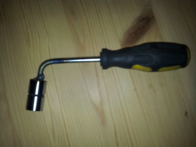

Har nå startet med å lage spesialverktøyet. Bruker en gammel kingbolt som jeg har dreid ned en mm. For sentreringsverktøyet brukte jeg også en utslitt stjernetrekker som håndtak. Den ble jeg ferdig med, må fore litt ut på doren da hodet på armen er 22mm mens kingbolten er 19mm.
Sentreringsverktøy ferdig.
Fikk også testet induksjonsvarmeren litt. Skrutrekkeren som jeg bøyde var rødglødende på ca 10 sekunder. Faktisknså rask at stålet var kaldt ved håndtaket. Det lover godt :-). Apparatet var en førjulsgave fra julenissen til "far" :-).
