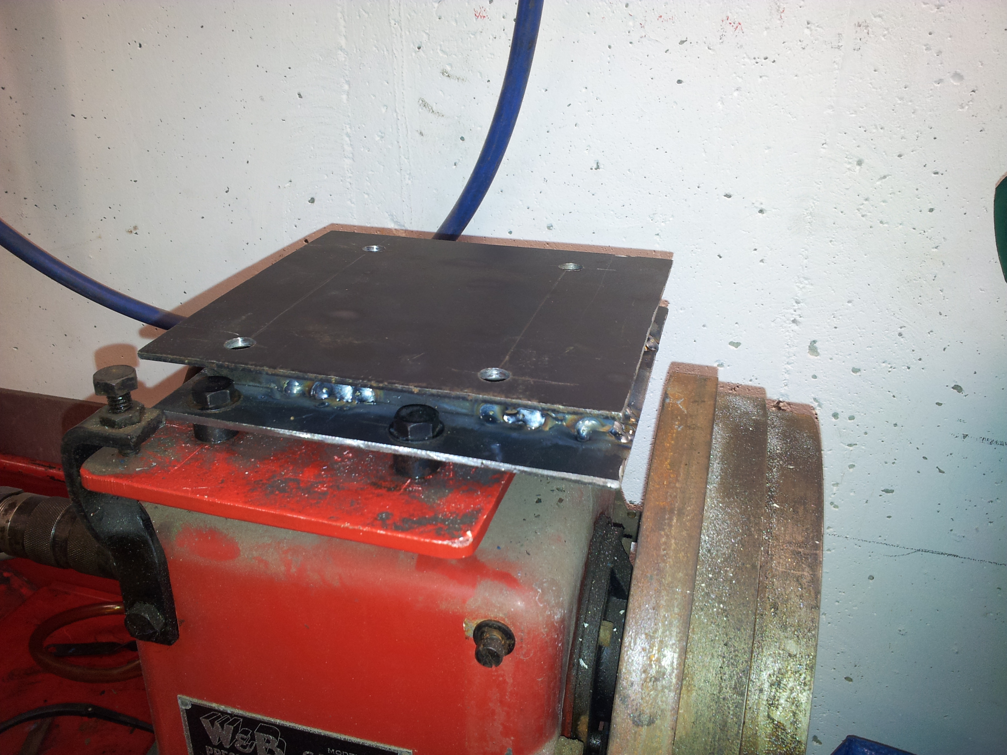

Vond arm for tiden, så brukte dagen i dag til å fikse honemasinen. Skal brukes til kingbolter. Grunnen var at motoren fra 60 tallet kortsluttet ved første forsøk. Ny motor var fysisk mindre og hadde annen hulling og mindre akseldiameter, så det var nok av utfordringer... Først en ny fot som løftet og flyttet motoren.
Ny monteringsplate
Ny monteringsplate

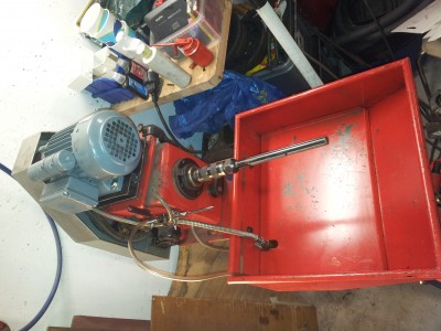

Så ble det montering av motor og jeg fant et rør som passet perfekt til akselen på motoren og reimhjulet. Oljepumpen for smøring av honen hadde også satt seg, men med litt varme og olje fikk jeg den også i gang. Da er det bare litt spesialverktøy som mangler slik at jeg kan ha litt fremdrift når jeg fikser en kingbolt eller to.
Ferdig og snart klar til dyst.
