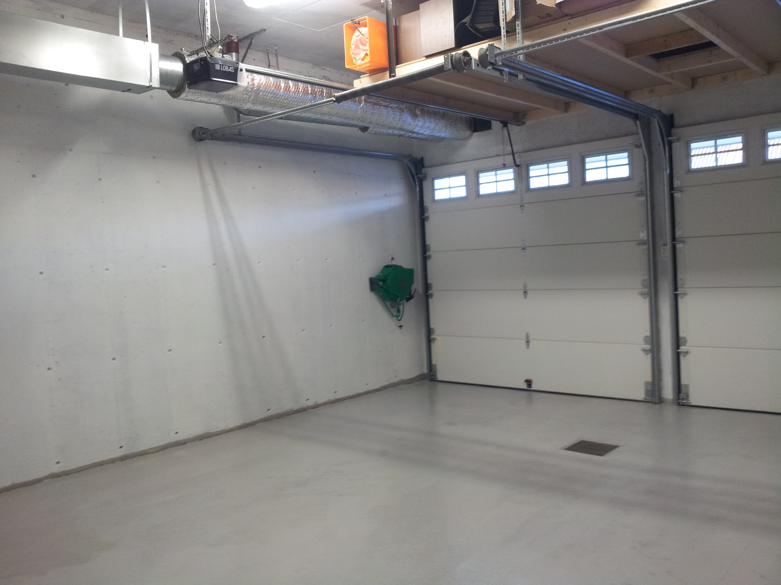

Da er jeg snart i mål med maling av garasjen. To strøk til på gulvet, så kan en begynne å tenke på innredningen. Som det var går jo ikke. Det er for enkelt...
Nesten klar
Nesten klar
Vakkert!
Skremmende ryddig!
Skulle du få fritidsproblemer, kan du hjelpe meg på den sektoren...
Hva slags hyller skal du montere?
Et tips er alltid å se om man virkelig trenger å spare på alt som skal inn i hyllene.
Har du 14 snøbørster og 2 biler, så kanskje du ikke trenger å ta vare på de 12 ekstra.....? 8)
