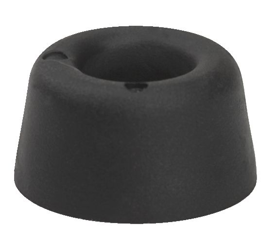

Ellers så så det hele helt og fint ut. Bunn av batterikassa var noe tynn i godset, så her kommer det vel en ny fin bunn. Men kan det være nødvendig å lage profiler i bunn? Jeg tror jeg ville bare brukt flat plate og evt. et par trefliser mot batteriet, om man absolutt vil ha litt luft under batteriet. Er dette en godkjent snarvei?

Hvorfor bør denne sveises butt i butt?Torbo2 wrote:Bunn av batterikassa var noe tynn i godset, så her kommer det vel en ny fin bunn. Men kan det være nødvendig å lage profiler i bunn? Jeg tror jeg ville bare brukt flat plate og evt. et par trefliser mot batteriet, om man absolutt vil ha litt luft under batteriet. Er dette en godkjent snarvei? Denne platebunnen (i batterikassa) bør vel sveises butt i butt?
Kan det ikke gå an å la det stå igjen en cm rundt hele som falses?
Hvis du først punkter og så helsveiser en ny plate oppi denne falsen så må da det være mer enn bra nok?
Snarvei med trefliser eller kanskje noen pålimte gummiknotter bør absolutt være godkjent.
Jeg synes det er godt med litt luft under batteriet.

Henger meg litt på det dere skriver om batterikassa, jeg. Jeg har nettopp lakkert opp igjen bunnen fordi batteriet har stått og gnissa på lakken. Min plan har vært å legge under en liten gummimatte med riller som går fra bak batteriet og fram over kanten mot motorrommet. I tillegg kommer jeg til å montere braketten med vingemuttere slik at batteriet enkelt kan tas ut når jeg har kjørt i regnvær eller vaska bilen. Men så ser jeg 445 nevner gummiknotter... Mannen er jo genial! Selvfølgelig! Gummiknotter vil jo sørge for at batteriet fortsatt står stødig, men samtidig vil jo luft kunne strømme fritt under mesteparten av bunnen. Ingen gnissing og god tørk! Supert! Er det noen som har noen forslag til knotter som egner seg? Hvilket lim er best til formålet? Tenkte kanskje å bruke kontaktlim, men er usikker på om det holder...

Synes gummiknottene til Clas Ohlson virker lovende. Bør kanskje sjekke om de er syrefaste?

Grunnen til at jeg nevnte trefliser under batteriet er at de en en indikator på syresøl. Og ser man endringen i fargen så er det trolig en grunn til å sjekke ladekretsen o.a. som kan medføre syresøl. Dessuten er de nesten gratis om det har betydning. Men gummi virker også smart, og ikke minst holdbart.
