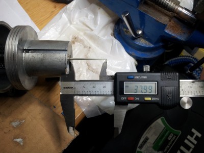

Lageret kom på plass i en fei onsdag, men prøveturen etterpå ga en ny utfordring. Bilen stoppet for hver 500 meter. Sjekket bensinsystemet fra innløpet på pumpa til ned i forgasser. Kun en litt løst tilskrudd slangeklemme. Hjalp litt men ikke mye. Ut med innmaten i SUene. Ene demperstanga dempet litt mer enn naboen. Ny demperstang var bedre. Så oppdaget jeg at det andre stempelet plutselig kunne henge seg opp rett før det var nede. Fant en reserve forgasser som var OK. Forsket derfor ikke videre på hvorfor. Nåla var rett og sylinderen var slett. Noe for vinterpusling. Neste utfordringen jeg hadde var at forgasserne ga for lite bensin både som kald og varm, mens den gikk OK på tomgang. På måltabellen er nåla temmelig lik øverst mot stempelet de første 4-5mm. Løftet nåla derfor 0,5mm som en test på begge forgasserne. Det ble andre boller! Det er sikkert litt mye, men lar den gå der til jeg får målt CO og finner ut hvorfor jeg har tenningsbank på en sylinder når jeg gir på. Skal gå inn med kamera i sylinderne og se om jeg finner noe som kan forårsake dette. Utfordrende å ha gammelbil, men jeg har heldigvis flere biler om jeg skulle gå lei hehe.
Kortet ned 0,5mm
Kortet ned 0,5mm
