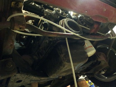

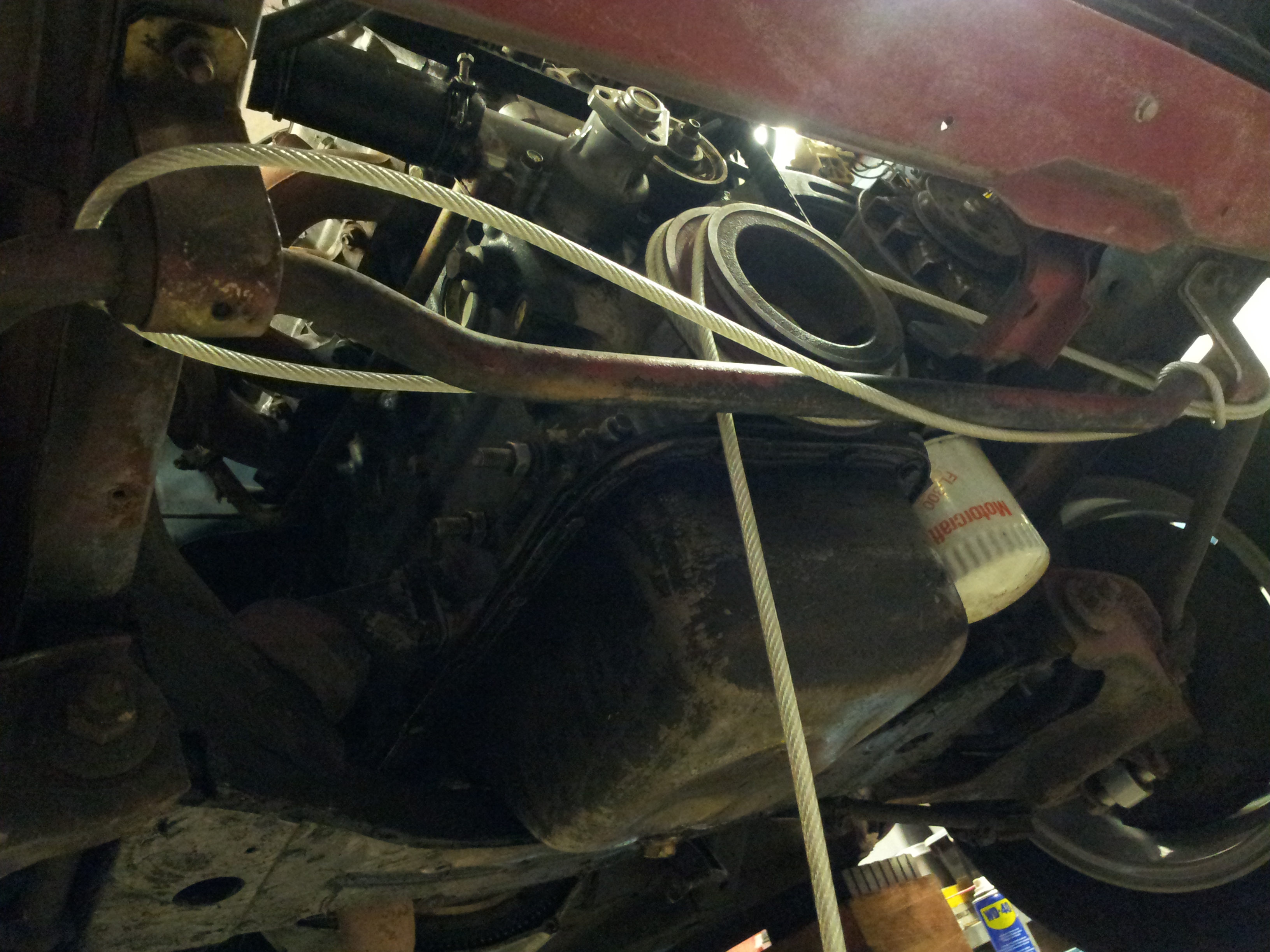

I tillegg sitter reimhjulsmutteren som spikra på veiva så jeg pønsker ut en måte å låse det på. Tok av et deksel ved svinghjulet i går, men det er så liten klaring og tynnt gods at jeg ikke tør å kile svinghjulet fast. Tenkte å se om en oljefilteravdrager laget av "balatareimstoff" kunne funke, men er redd den bare glipper. Alternativ 2 er en gjengestang som bøyes som en U og festes til ett firkantrør. Gjengestaget tenker jeg må tres på en slange før det legges i reimhjulet, men har tro på at det kan fungere. Bil i 5gir og håndbrekk på fungerer overhodet ikke, men kan være en ekstra låsestyrke kanskje. Jeg må uansett henge i latmannsarmen med mine drøyt 100kg, og er ikke sikker på om jeg ikke må ta noen raske armhevinger også......
Derfor skrur jeg litt Fiat Spider isteden. Der er det MYE leamikk gitt. Masse releer og sikringer, ledninger i hytt og staur, samt masse slanger og selvsagt registerreim!.
Trekile burde gå, da det er litt tykkelse på godset i kløtsjhuset. Ellers kan du borre et 8 mm hull i nederst i kløtshuset nederst og holde igjen svinghjulet med på et vis. Det gir mange ganger mer motmoment enn framme på reimhjulet nå du skal trekke av reimhjulsmutteren.
Reimhjulsmutteren har kanskje fått full dose med Locktite?
Er du redd for dette, kan du låse mellomakslingen/girkassa på et vis. En stor (veldig) skiftesnøkkel på et av kryssene, men da må du helst ha en medhjelper til å holde den. 5. gir som du sier, og forlenge latmansarmen. Evt. også skiftesnøkkelen..?

Det ble en annen løsning uten å belaste resten av drivverket. Fant en plastbelagt 6mm wire som jeg viklet en drøy tørn rundt reimhjulet og deretter bort til festet for stabilt så først av et. Holdt da på å rive motoren av motorfestene. Dro wiren videre over til motsatt feste og tilbake til og rundt det doble reimhjulet motsatt vei. Da strammet det godt til begge veier og jeg fikk løsnet mutterne ved å henge i latmannsarmen. Jeg fikk også en telefon om at jeg kunne bruke startmotoren. Dvs. Legge noe mot rammevangen og så sette på pipe og latmannsarm. Denne vil da slå mot rammevangen. Ikke helt sikker på den løsningen, men det er en metode som blir brukt. Legger ved bilde av min løsning som også fungerte uten annet enn en wire med plastbelegg som låste seg selv ved belastning.
