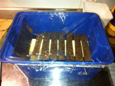

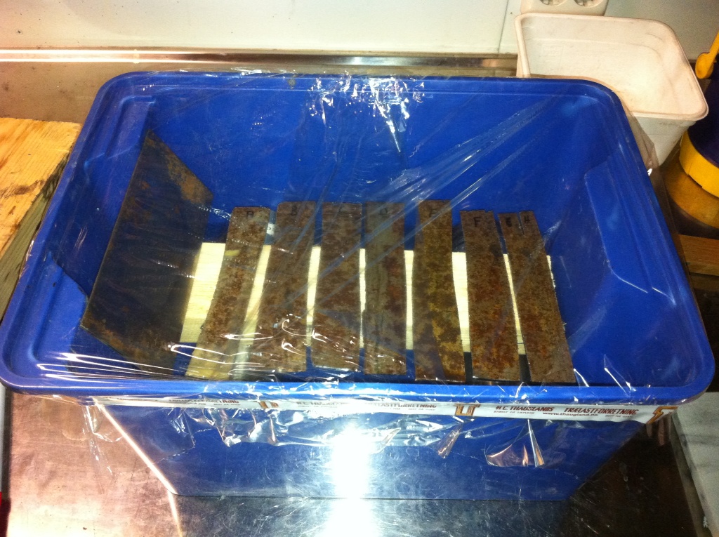

Her er et bilde av "klimakassa":
Innspill til metoden?

Dette ser bra ut!
Hva mer kan man gjøre?
Kan man komme nærmere realistiske forhold?
Kan salt i vannet framskynde prosessen, eller vil det avvike fra realistiske forhold?
Bytte luft hver uke for å tilføre fersk oksygen?
Spennende om det vises resultater/forskjeller før resultatene skal legges fram på medlemsmøte?
Stiller gjerne på forbedende "klimamøte" om ca. 14 dager...
Om ikke resultater vises innen fire uker, kan jo prosessen bare gå av seg selv videre...?
At prosessen evt. går tregt, er kanskje bare en bekreftelse på at prosesen er nær virkelige forhold?

Ser at det ikke fremkommer av bildet at det er vann i bunn av kassa.445 wrote:Her er et bilde av "klimakassa":
Vannet har god klaring til treplanken som prøvene ligger på.
