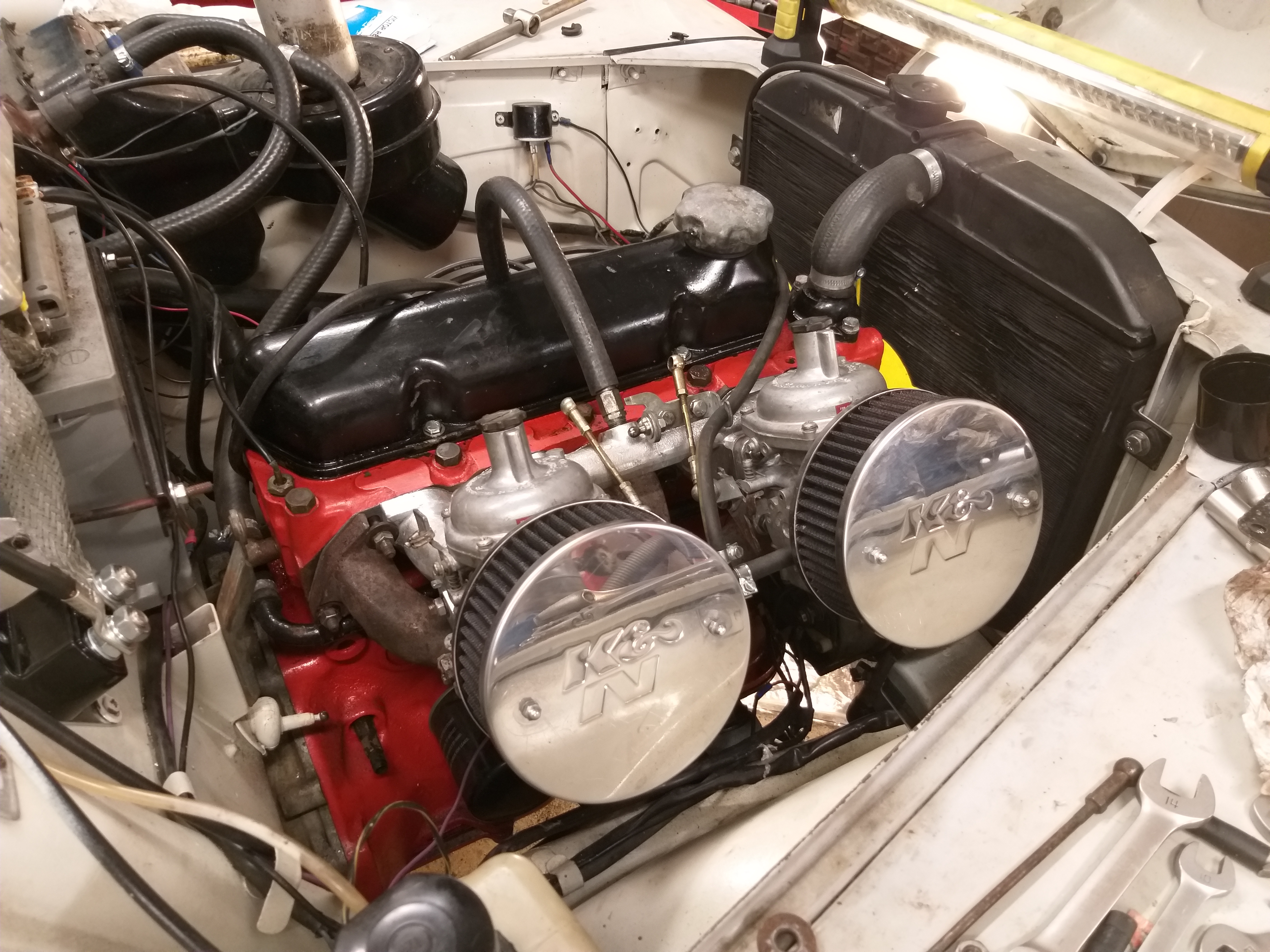

Skulle skifte foringer på panhardstaget, men da måtte eksosanlegget ned. Det er tildels helsveiset og rustent, så kappet det ned i sin helhet. Har nytt rustfritt anlegg liggende, men det er ikke likt i manifolden, så da måtte den byttes også. Og da ble det en annen innsugsmanifold. Den innsugsmanifolden jeg hadde var for to SU forgassere. Det hadde jeg ikke, men jeg hadde to Stromberg som ikke så pene ut. De ble demontert og gitt en runde i ultralydvaskeren, og da ble det noe annet. Ble supert med K&N filter til og med. Laget ny gassoverføring, så nå er det bare å skifte foringene som jeg egentlig skulle gjøre og montere resten av eksosanlegget igjen. Ser at jeg trenger nye motorfester også. Etter det blir det vel sete og sikkerhetsseler kanskje.
Nesten ferdig
Nesten ferdig

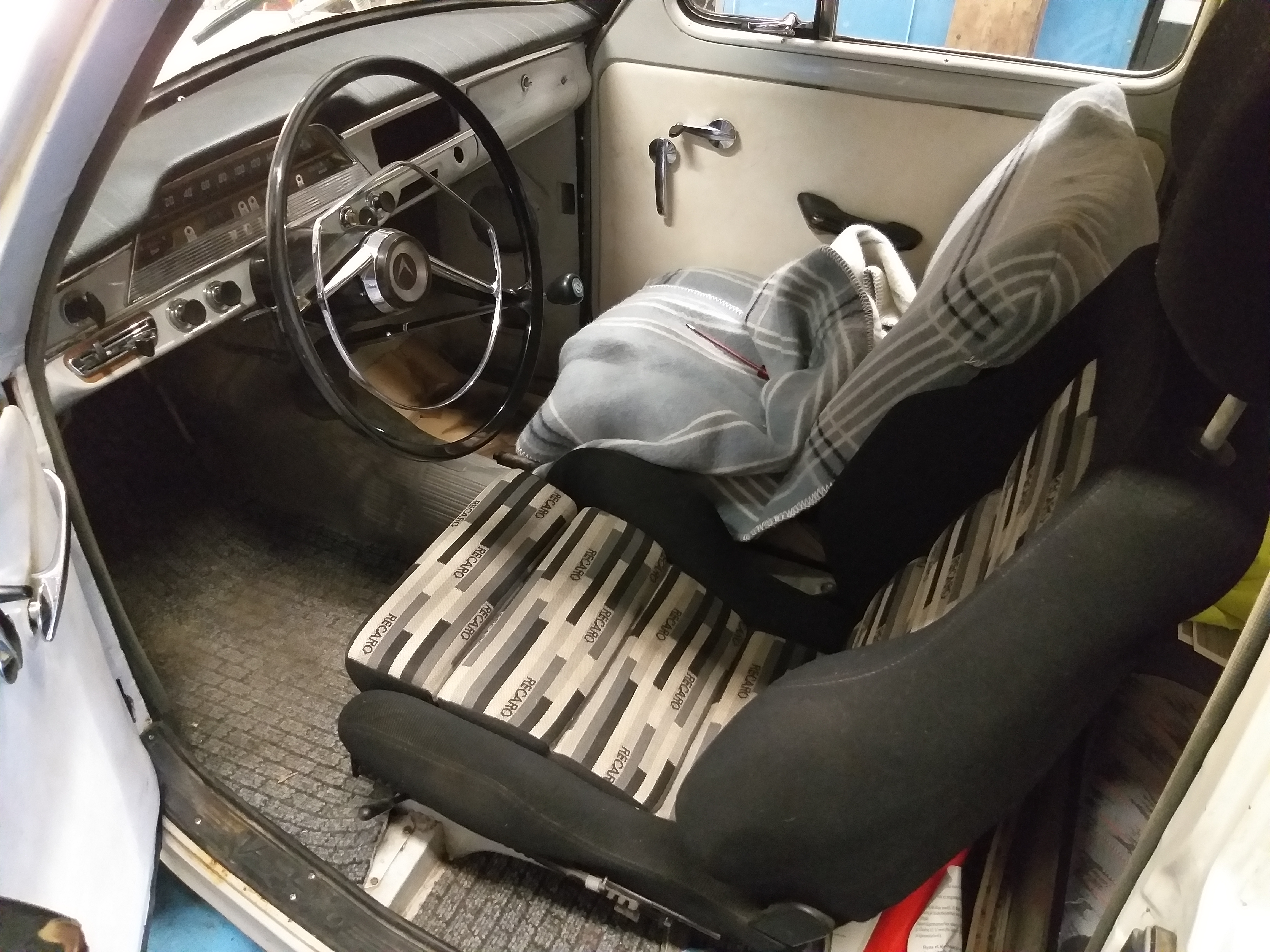

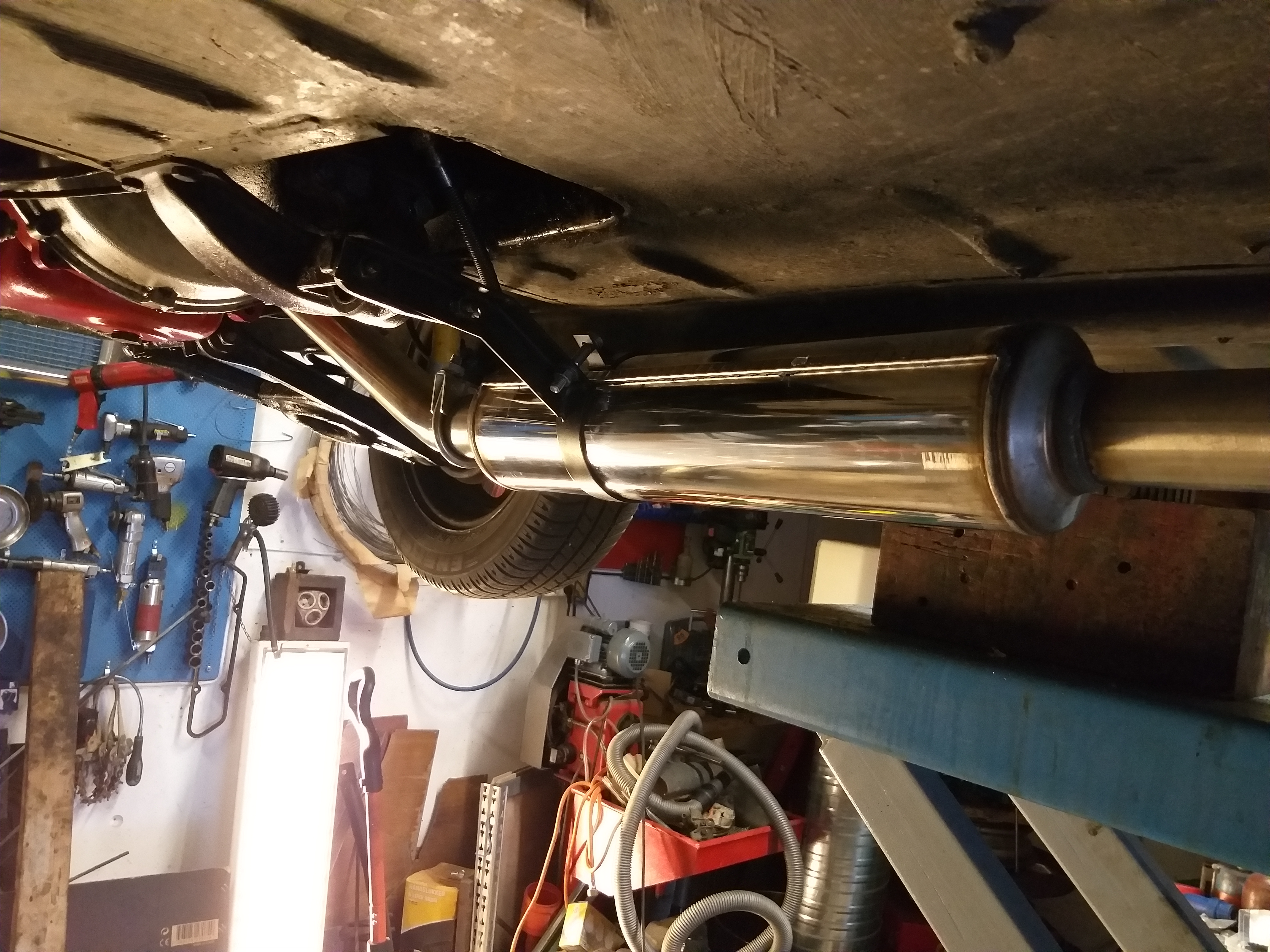

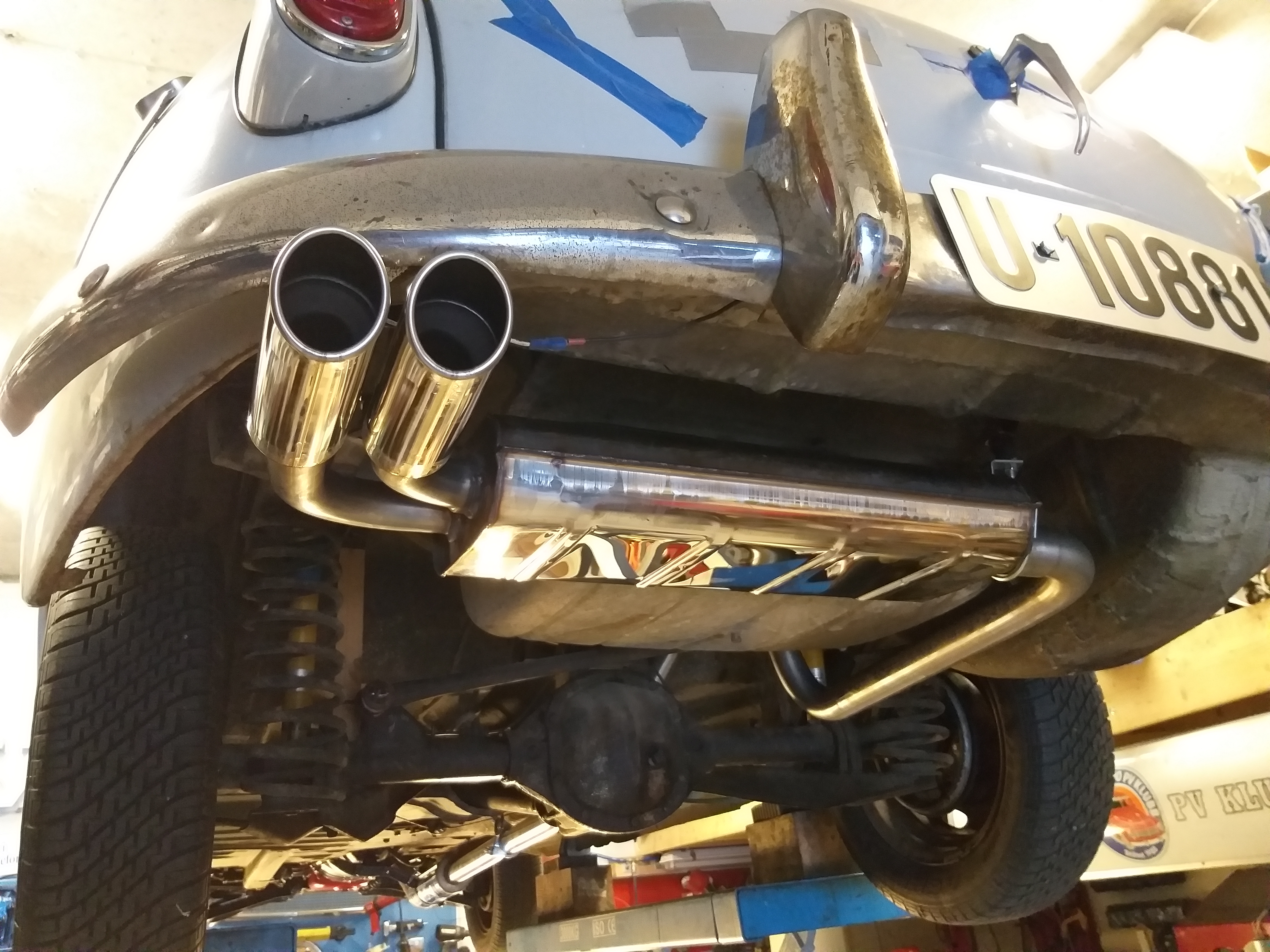

Litt utfordringer med ene forgasseren. Det er ulempen ved å ha to :-). Flottørventilen ser ut til å ikke holde helt tett, noe som er et problem selv med nye dyser av denne typen Zenith vn 34 og 36 har samme. Men det får jeg se på i morgen. Rakk å sveise om seterammen på Recarostolen jeg har fra 80 tallet også. Synd jeg ikke har to like. 445 oppfordret meg til å legge inn bilder av det nye rustfrie eksosanlegget også. Litt lavt i front, men det skyldes nok slitne motorfester. Ellers passet anlegget 100%.
Bakre potte
Bakre potte
Fremre potte
Fremre potte
Endelkg et sete som kan sittes i
Re: "Ny" Favoritt på gang..
Anlegget ser bra ut!
