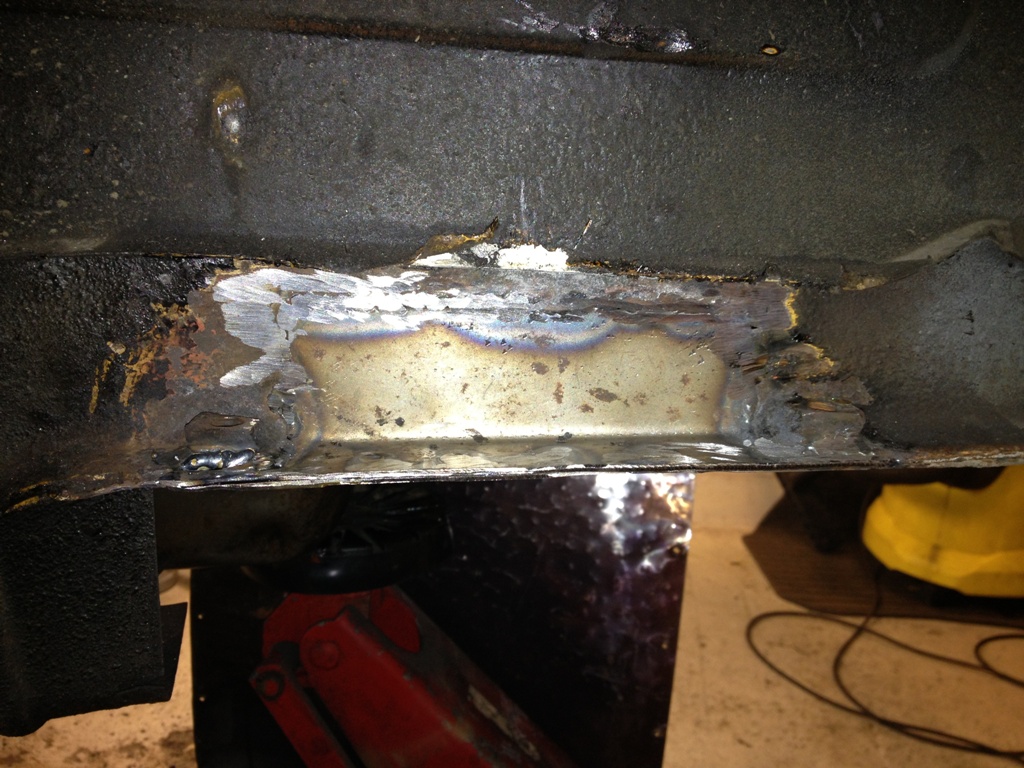

Bunnplate tilpasset:

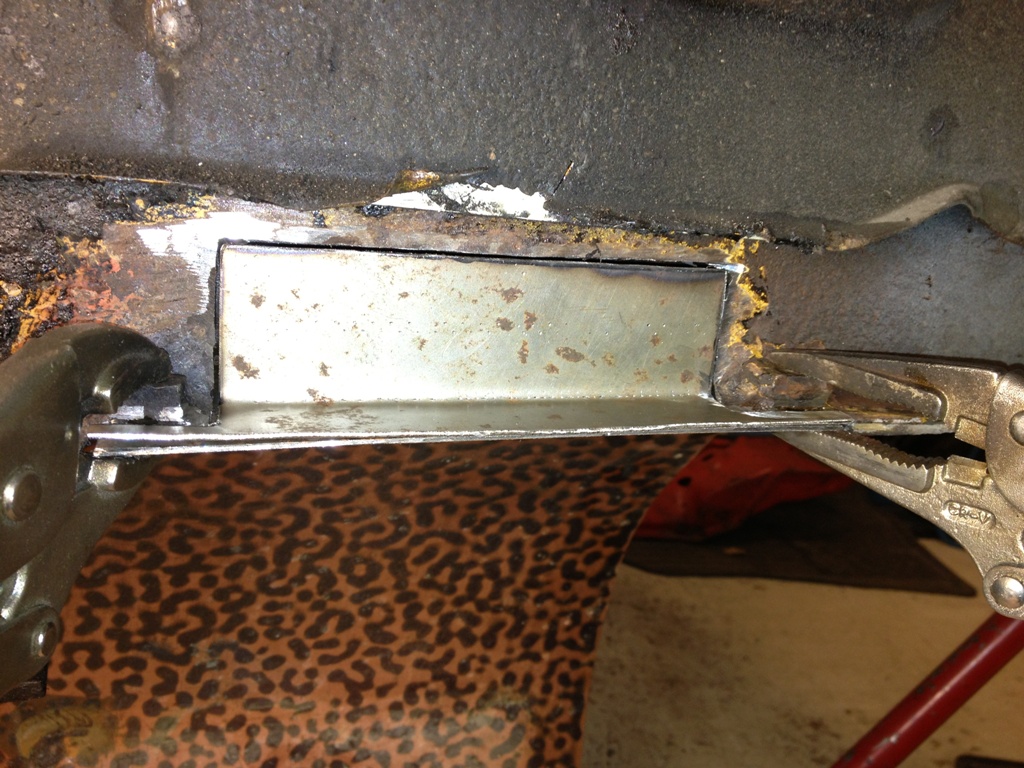

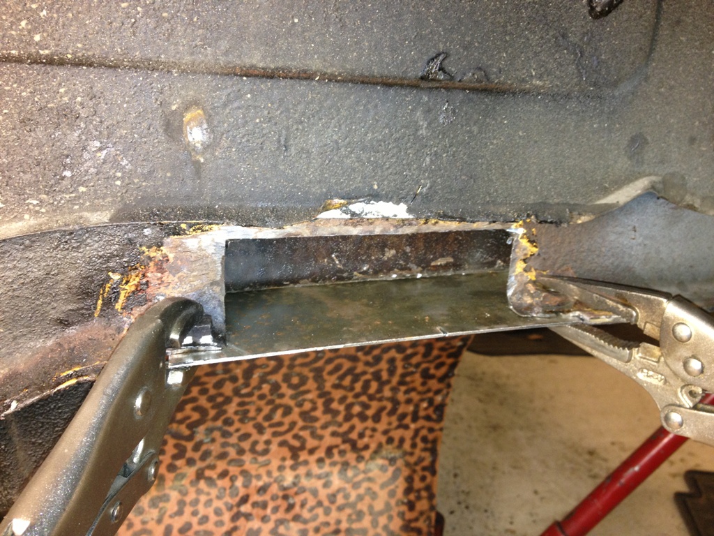

Sidestykke tilpasset:

Høyre side.
Helsveiset langs kantene.
Punktsveiset sammen med bunnplaten.
Grovslipt.
Grovslipt.

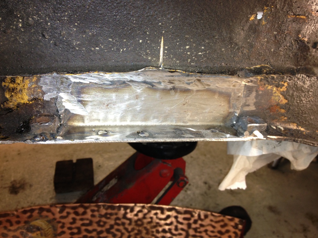

Re: Full framvognsrenovering på 445 inkl styresnekke og king
Venstre side.
Sett fra siden:
Sett fra siden:

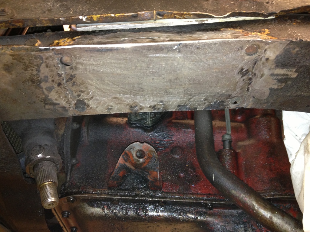

Venstre side sett fra undersiden:

Dette ser bra ut! Var det lett å sveise oppover?
Jeg har slitt litt med det, og har derfer punktsveiset tett it tett, men med god flyt......
Jeg har vel et apparat i nedre prisklasse, så det har vel også noe å si?
Jeg gruet meg litt til det, men med riktig innstilling på apparatet gikk det veldig fint.Torbo2 wrote:Dette ser bra ut! Var det lett å sveise oppover?
Tror det var en fordel med ca 1 mm åpning mellom plate og ramme, for da brant sveisen seg dypt og godt inn. Den fylte bra helt fra bunnen, og det overskytende slipte jeg bort med vinkelsliperen.

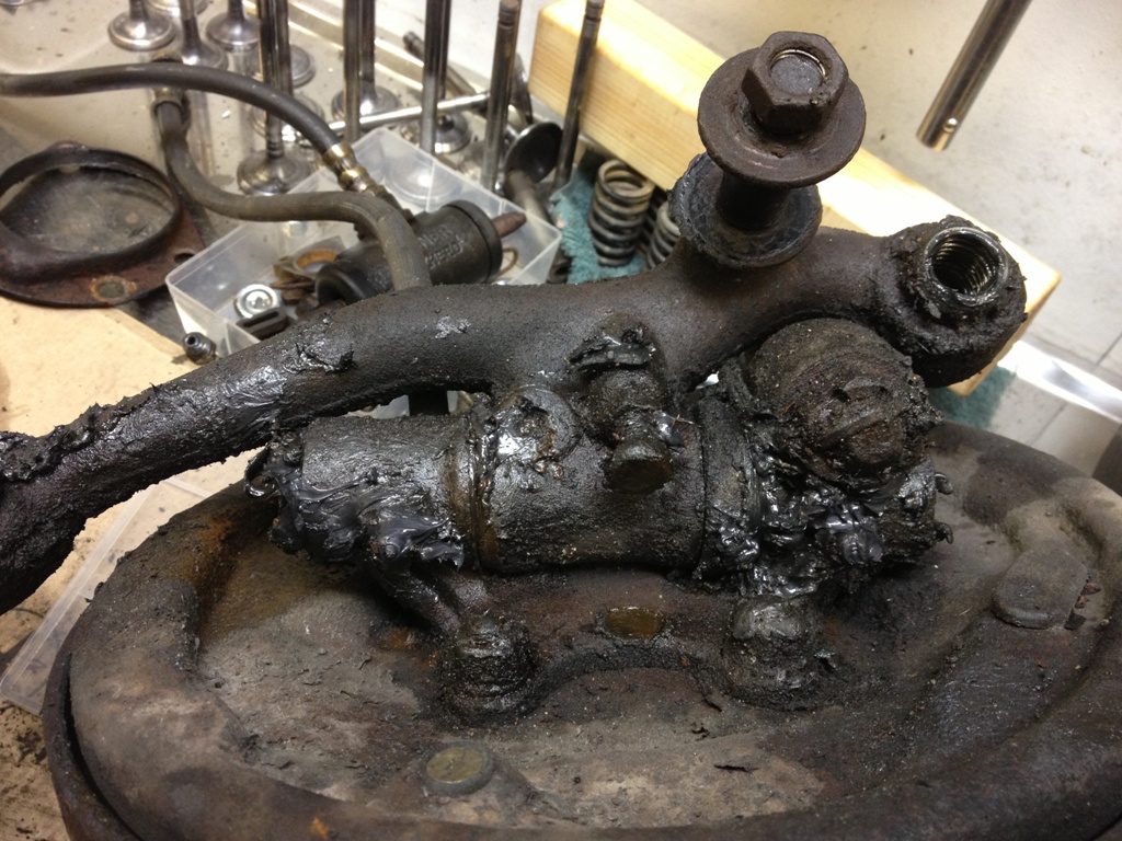

Har kommet vesentlig lenger, men rekker ikke å oppdatere tråden fortløpende.

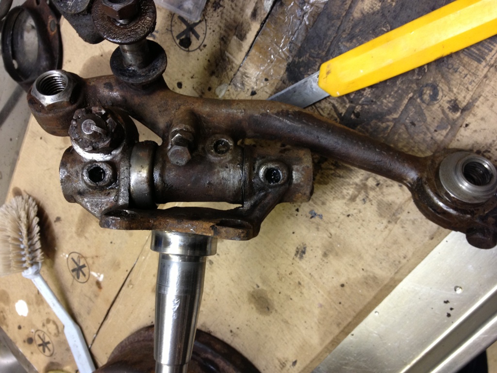

Begge kingboltene er byttet. Her fra den første:
Lett møkkete objekt:
Plopp, oppi parafin-delevaskeren med den.
Etter litt skrubbing med oppvaskbørste i parafin:
