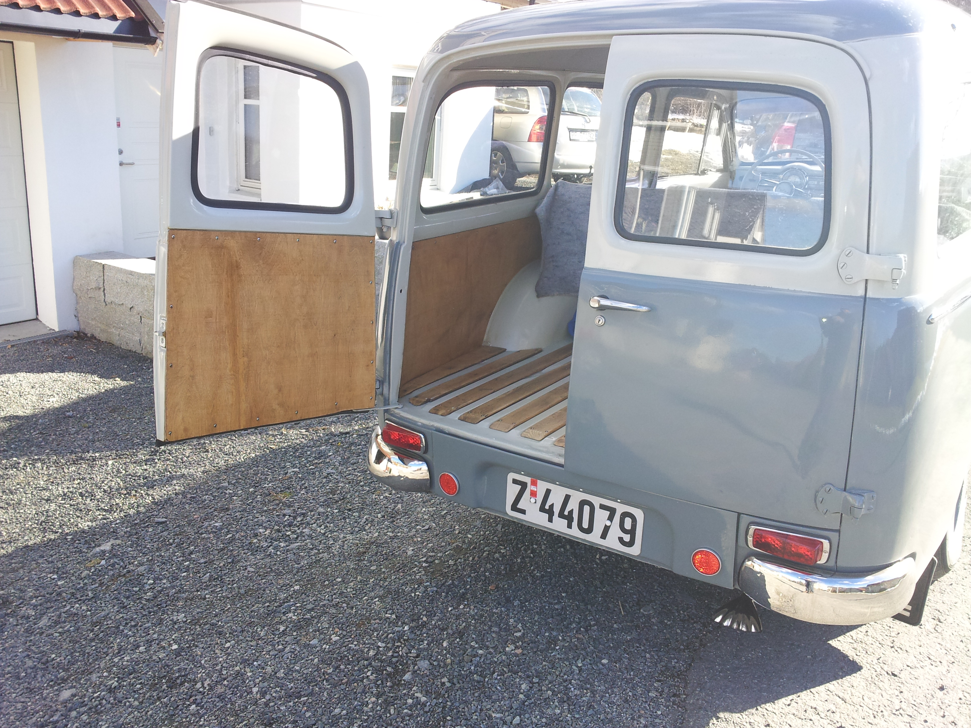

Jeg må definitivt gjøre noe ihvertfall. Dør med pakninger lar seg ikke åpne. Ellers må jeg ta en prat med lakkereren. Hvite sider på dekkene tåler ikke bevegelsen. Det flasser. Nå som fjærer har satt seg skal jeg også ta en ny justering på forstilling. Tror jeg må fri til Torbo2 for en å pussing å justering også. Ikke merkbart ute av stilling men greit å få ting på hundredelene hehe. Tykt stabstag formann anbefales! Du etterlyste flere bilder.
Klar for innlasting
Klar for innlasting

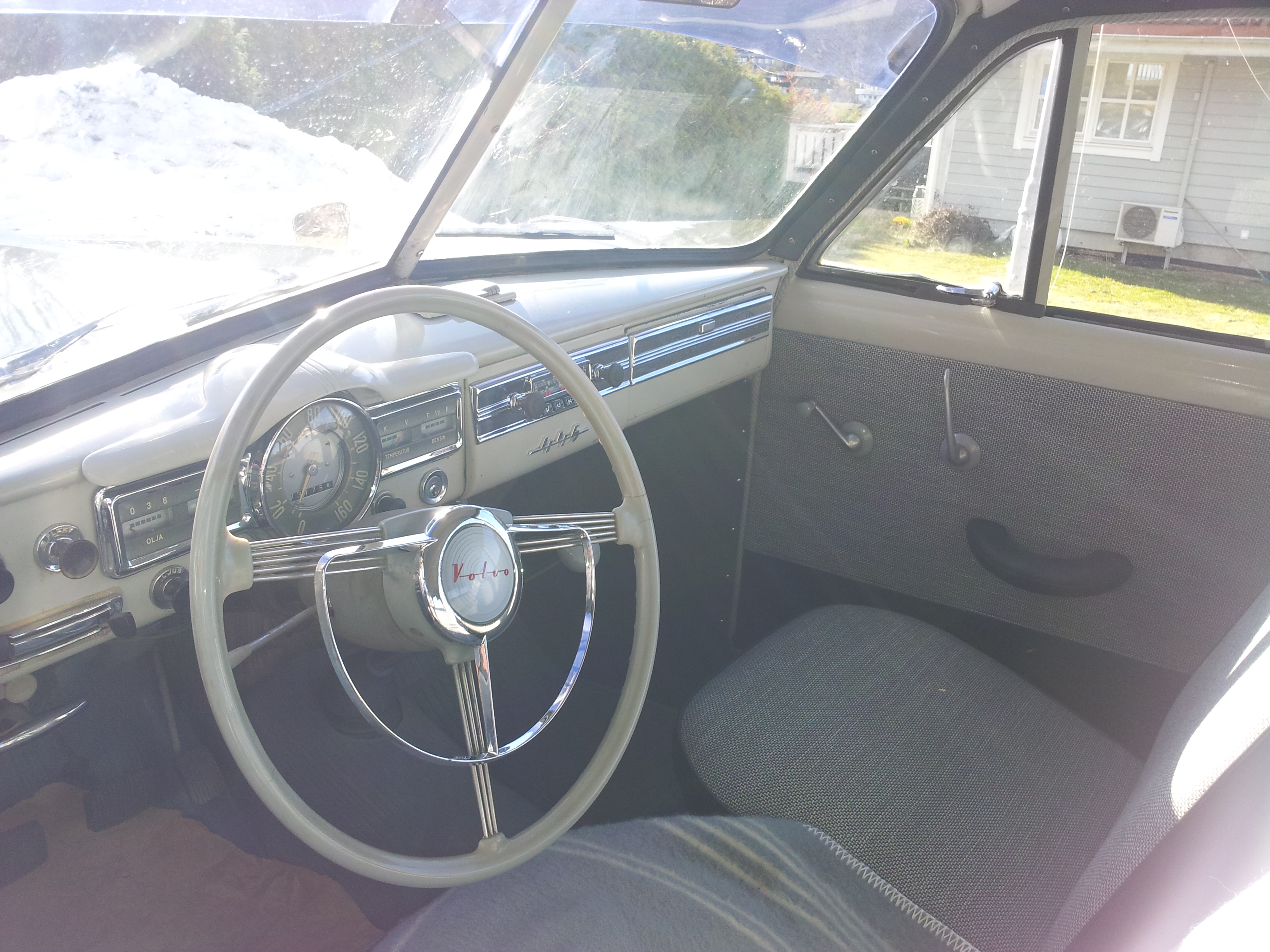

Ikke fått pusset vinduer ennå, men solskjermen er god å ha

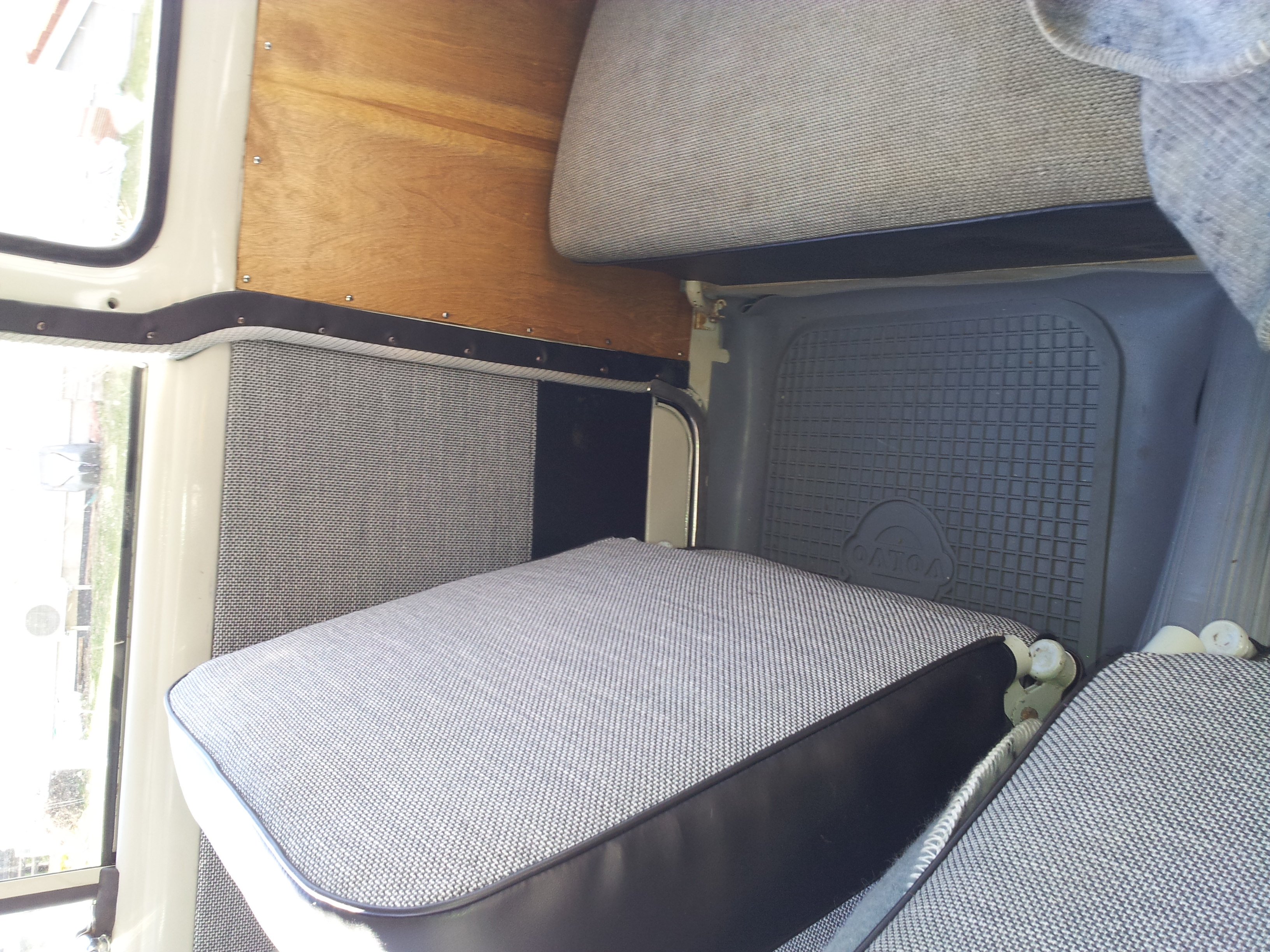

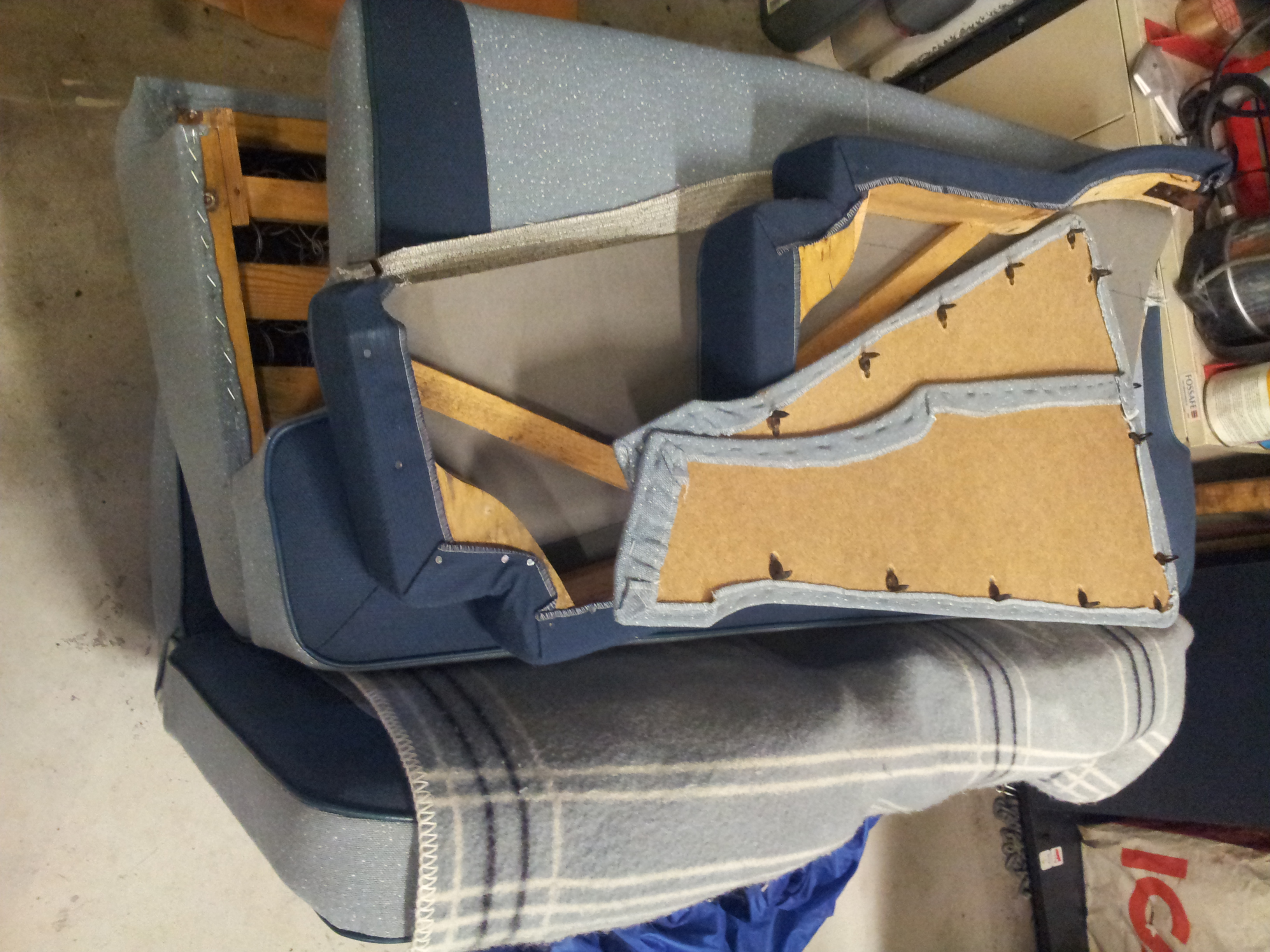

Her mangler bare nytt trekk på baksetet

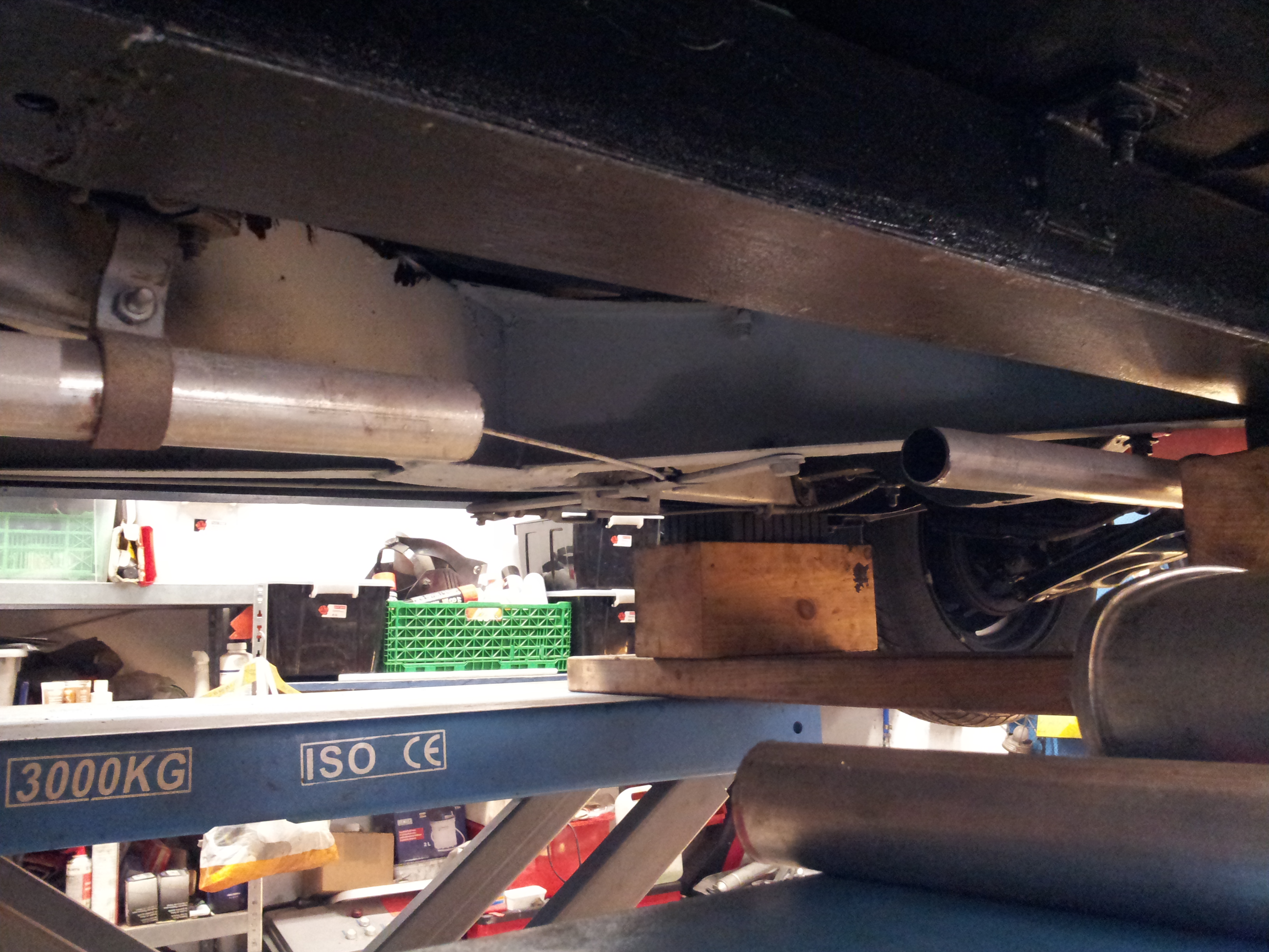

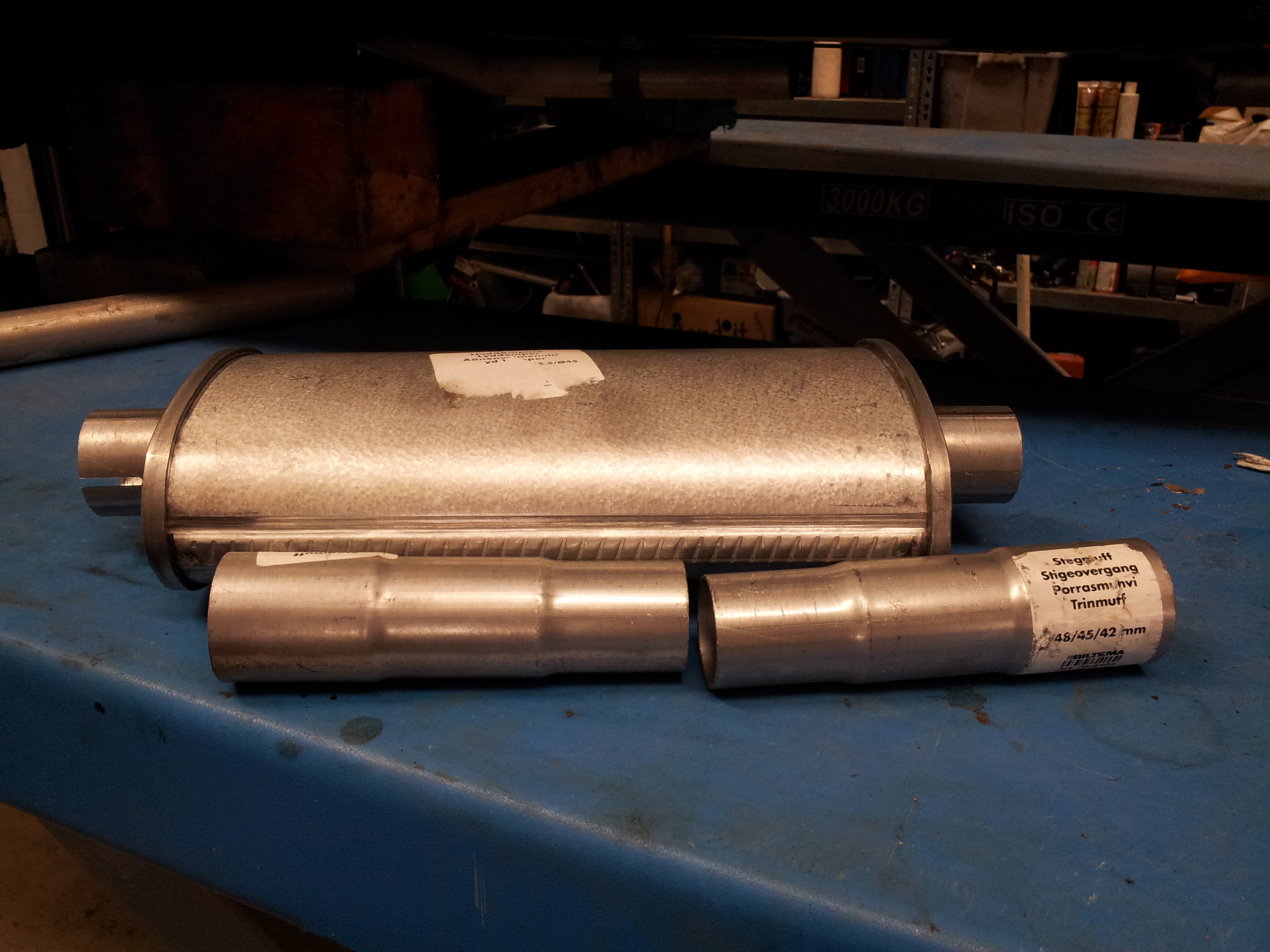

I dag ble det tur i regnet til Jørgenrud og Østfold avdelingens treff der. Synd med været, men sånn lar seg ikke styre så lett. Noen biler hadde trosset været og møtt opp. Vi ble der i drøyt tre timer før vi satte kursen hjemover igjen. Hyggelig opplevelse :-). Fikk pakket om forgasserne som lakk bensin med original pakninger fra England i går. De holdt tett. Eksosen har blitt "reivet" med eksosbandasje så forgasserne blir ikke så varme. Sort bånd fra biltema ble nesten hvitt på turen. Justering av hjulhelningen til 0,5 grader positiv ble en annen opplevelse. Dvs litt mer hjulbeint hehe. Turen avdekket at bilen støyer temmelig mye, så det ble en tur innom Biltema på vei hjem. Liten oval eksospotte ble kappet inn rett under passasjerdøren. Det hjalp betraktelig!! Potta gikk akkurat klar av ramma og brekkwiren. Til slutt i kveld ble det byttet hjullager bak. Effektiv og hyggelig dag.

Kappet rør
Kappet rør
Ny potte med overganger

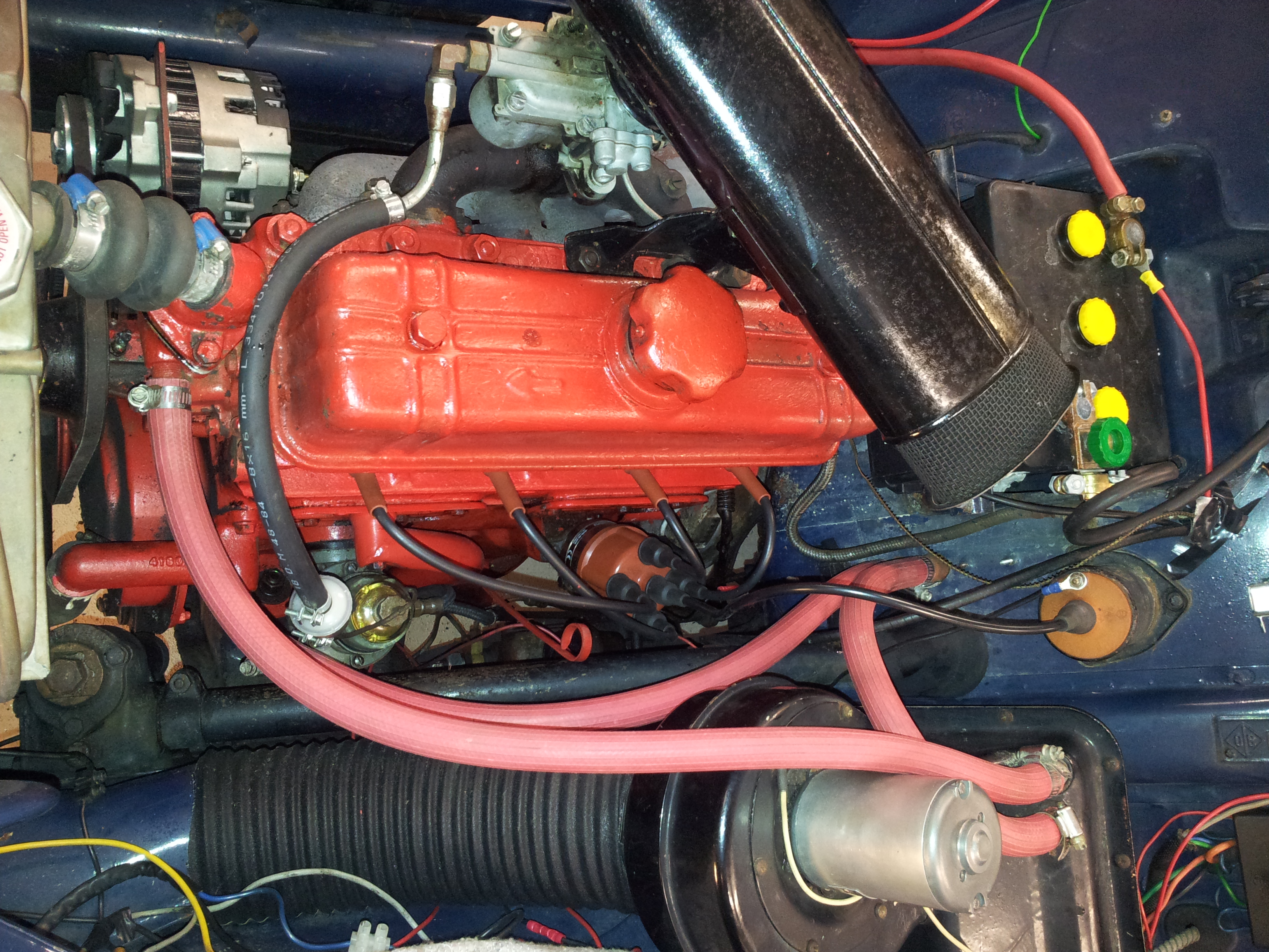

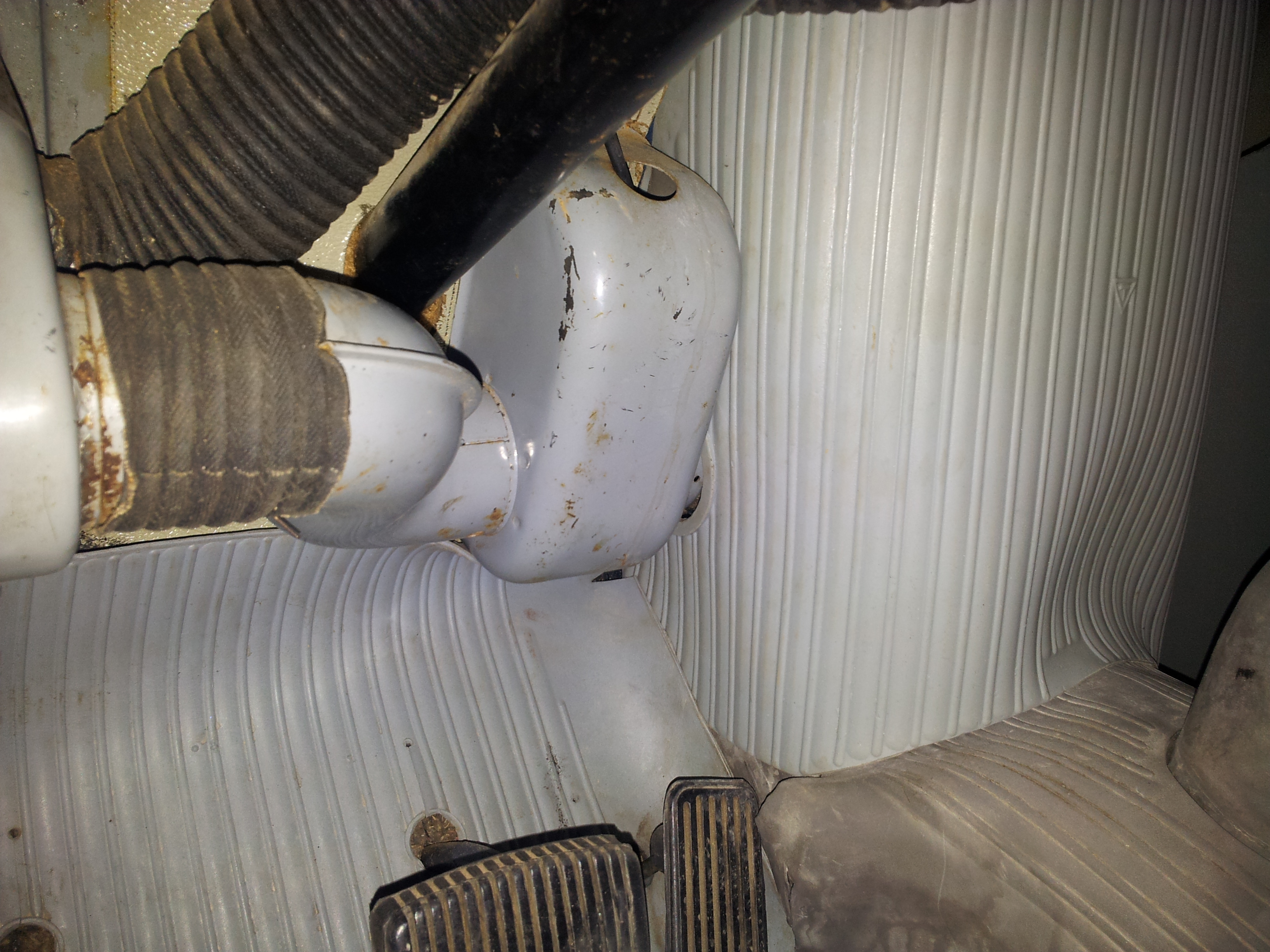

Da var det "Blåmann" sin tur på bukken etter noen års tjeneste uten nevneverdig oppgradering de siste årene. Jo da den har fått ny dynamo og nye setetrekk, men ellers har den bare fått vanlig smøring og ettersyn. Taktrekket og varmeventilen har vært dårlig siden bilen ble kjøpt for 12 år siden, men nå var taktrekket så råttent at det ikke tålte berøring. For å starte ett sted ble varmeventilen 1.ste punkt på lista sammen med ny termostat. Gummien på torpedoveggen var temmelig morken så ny var innkjøpt fra Dagfinn Moe i PVklubben. Nye slanger i motorrommet ble også satt på plass. Ikke helt etter skjemaet, men riktig i forhold til ren varmeteknikk.
Ny matte og ventil på plass.
Slanger på plass
Slanger på plass

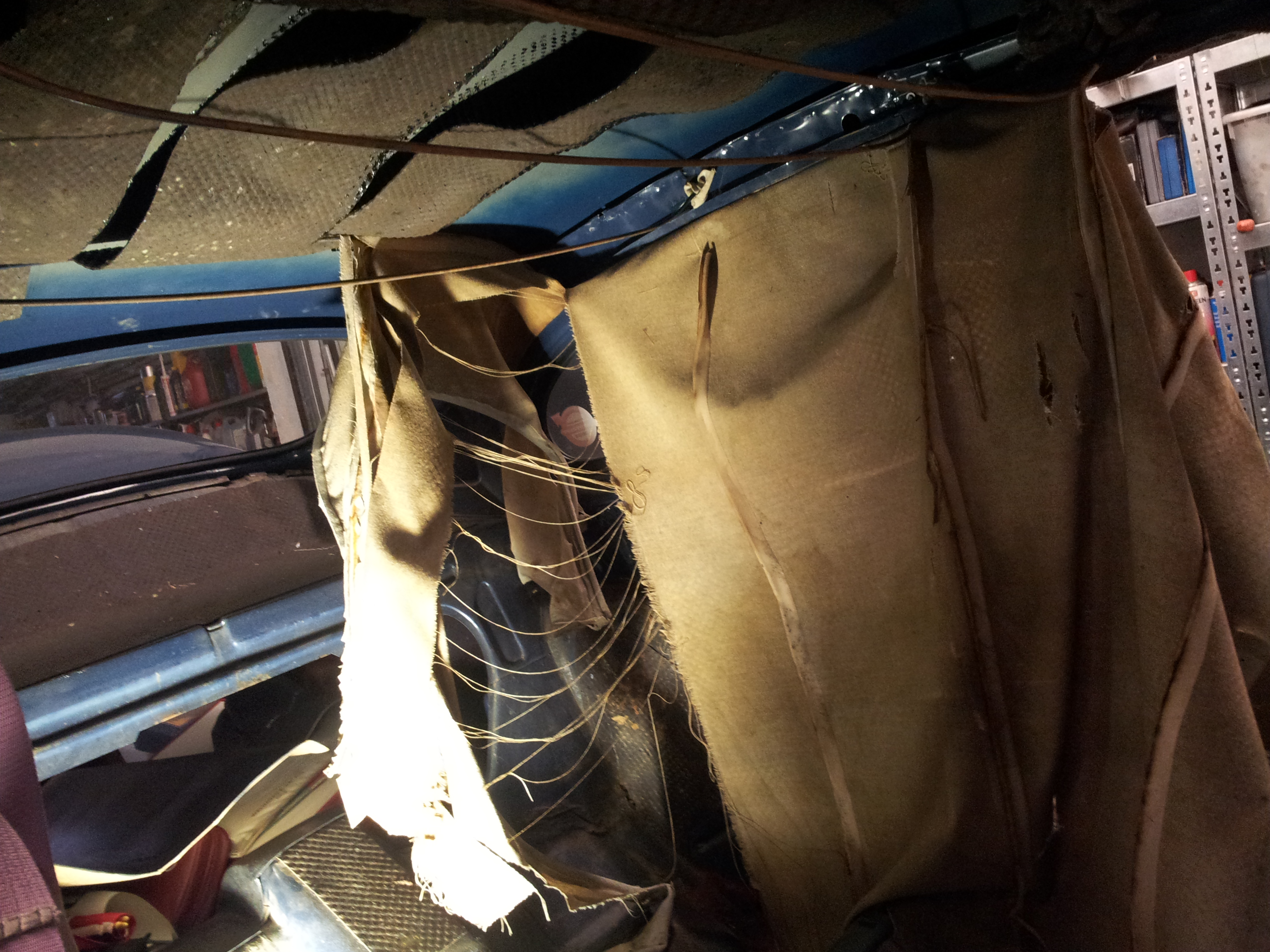

Neste trinn var Ribbung av bilen innvendig og nedriving av tak.
Ribbet interiør stablet i haug
Taktrekket på veg ned.
Da er det bare å slenge på nye støydemprings plater og få opp taktrekket igjen. Ønsk meg lykke til. Det sies at det er vanskelig, men jeg fikk greit til "Gråbein" så derfor tør jeg det...

Litt annerledes her, men ikke mye. Dørlist er stiftet på begge, men på PVn ligger taktrekket ytterst. I tillegg er det "haikjeft" langs sidene noe duetten ikke har. Gardinspiralen er kun rundt bakvinduet og ikke helt frem til sidedørene som på duetten. Bakre takbøylen er skrudd fast på PVn, så blir til at jeg starter bak med gardinspiralen og skrur fast takbøylen. Glatter ut og får dette pent, før jeg begynner over frontvinduet med å stramme stoffet opp i haikjeften der. Fungerte på duetten det. Tar sidene til slutt. Mange lag som skal på plass ved dørene. Stofflist, list på B-stolpen og til slutt taktrekket etter montering av haikjeft. Bak under hattehylle er trekket stiftet... Puh, gjelder å holde hodet kaldt og tunga rett i munnen her..
