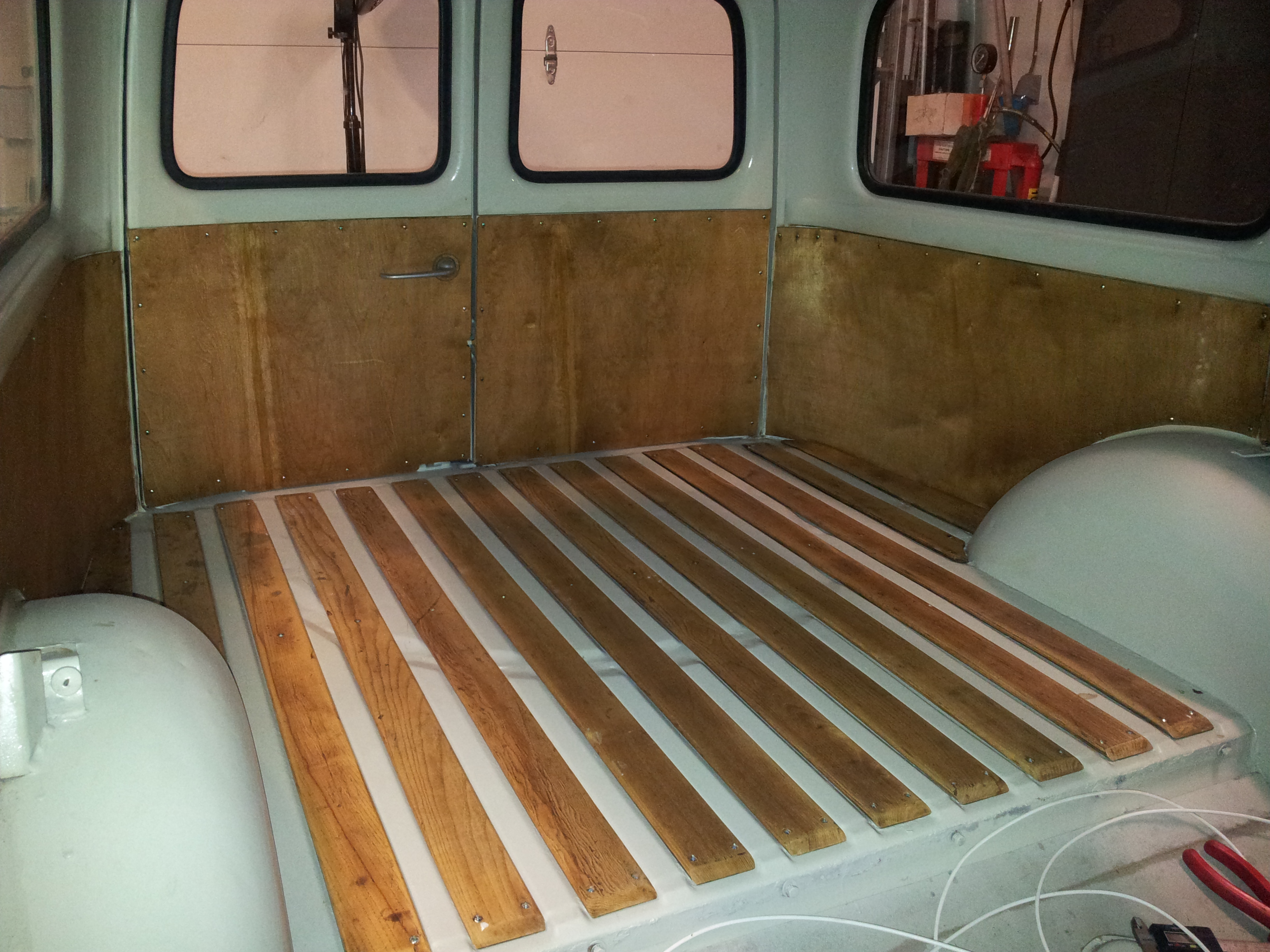

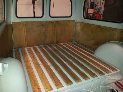

Litt ble da gjort i kveld også etter landsmøtet i LMK. Fikk grunnet taket og pusset og grunnet alle spilene. Gulvet bak ble ferdig i går. Sånn ble det. Litt patina :-).
Gamle lister pusset lakket og tilbake på plass.
Det ser flott ut! Bra du kunne bruke de gamle gulvbordene. Da har den fortsatt antikvarisk verdi inni bak.

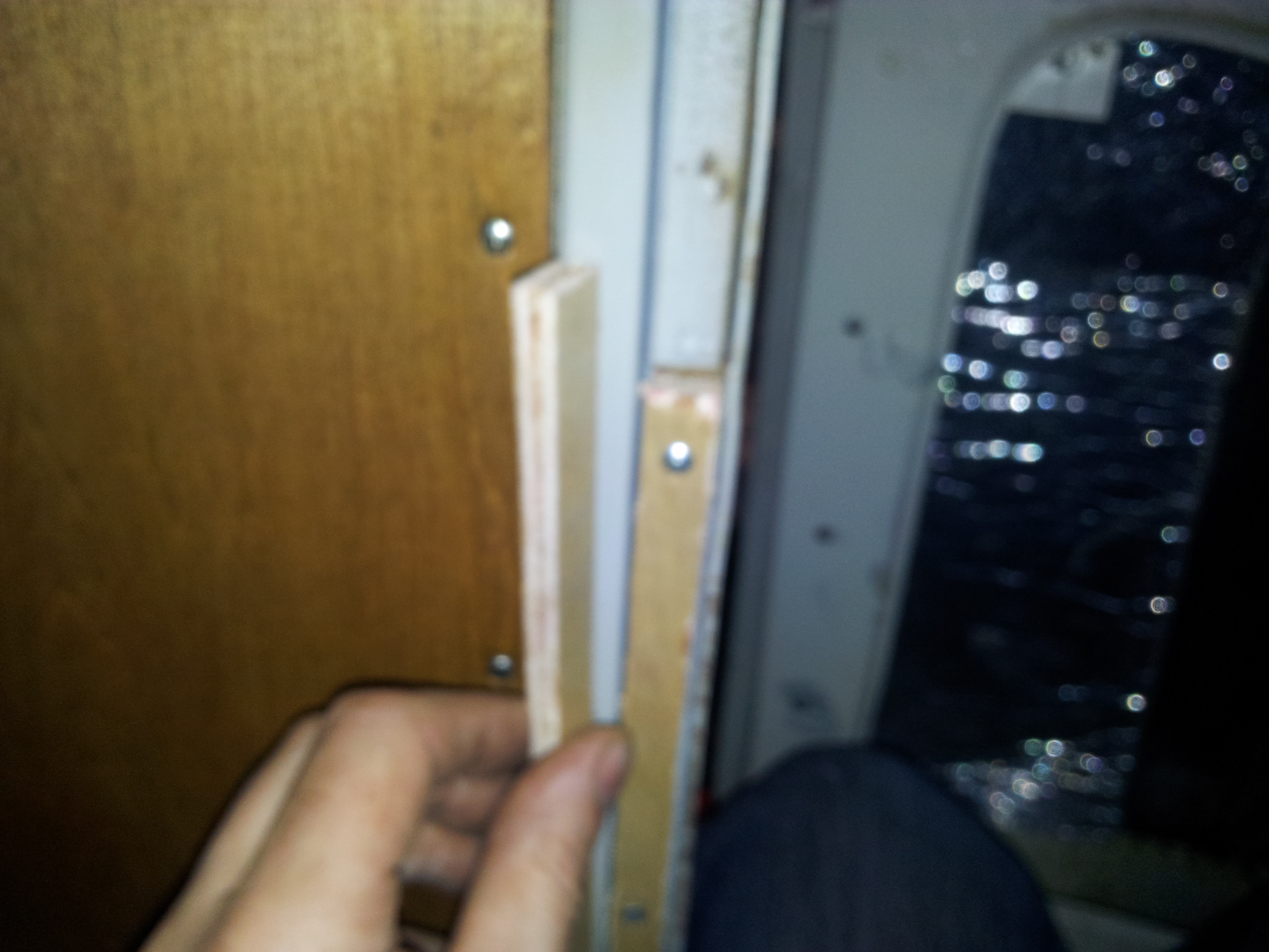

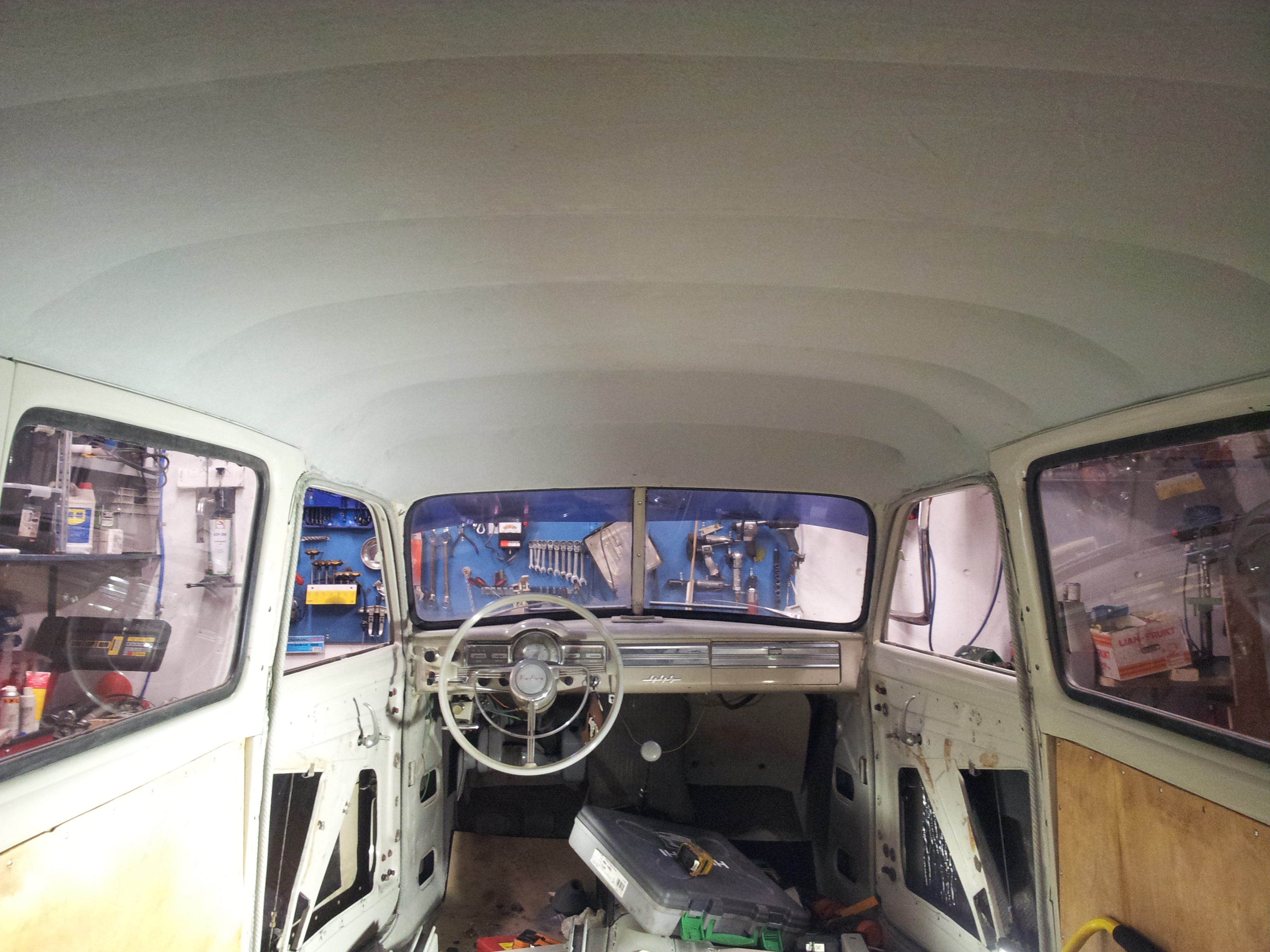

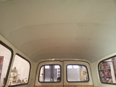

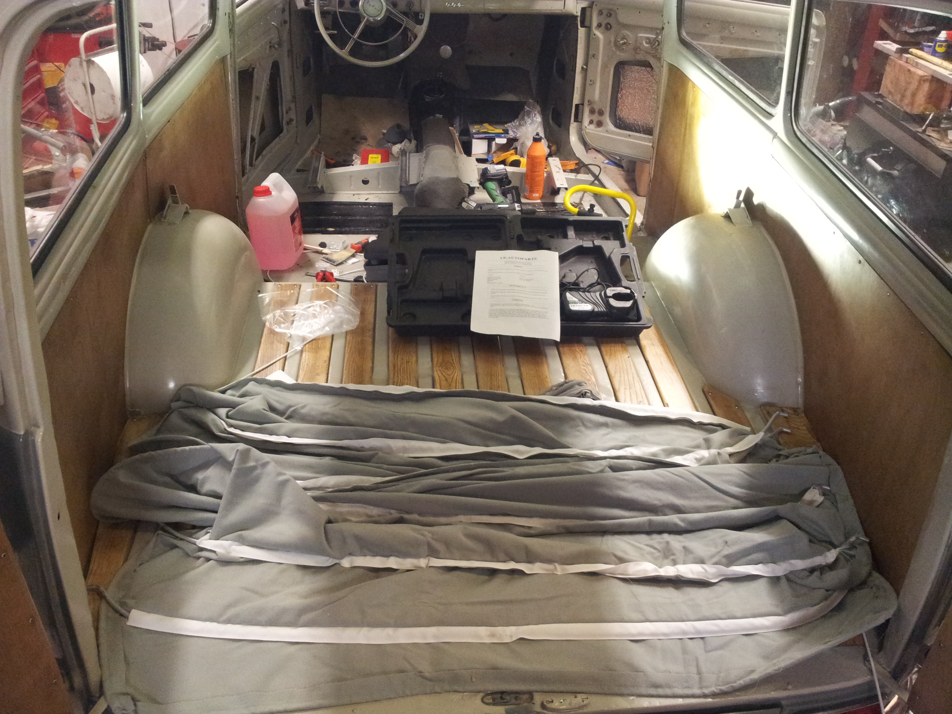

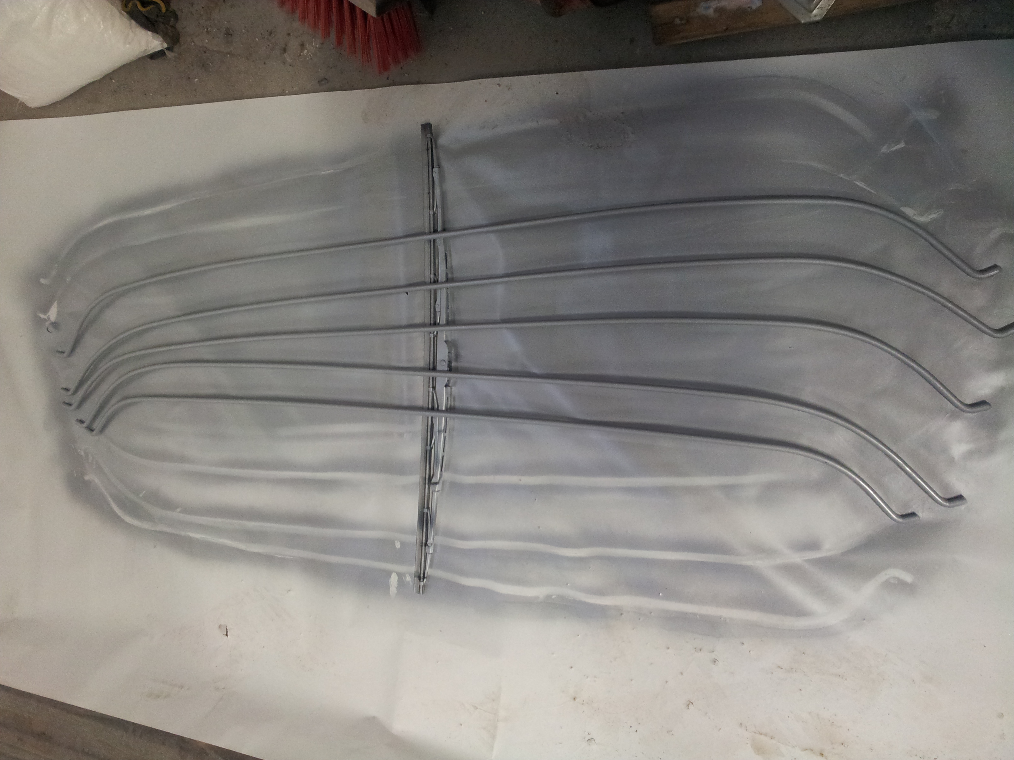

Dagens plan var å få taket på plass. Ferdige bøyler lakket med felglakk. Var anbefalt å bruke stoff i hullene i taket for å unngå knirk. Fant noe plastbelagt asfalttape som jeg foret med. Deretter var det å tre inn bøylene. Måtte gjøre det ferdig rundt dørene først da taktrekket skal utenpå dørlistene. Dvs stofflistene.
Ferdige takbøyler
Ferdige takbøyler
Spiler på plass
Spiler på plass
Nye lister skrus fast

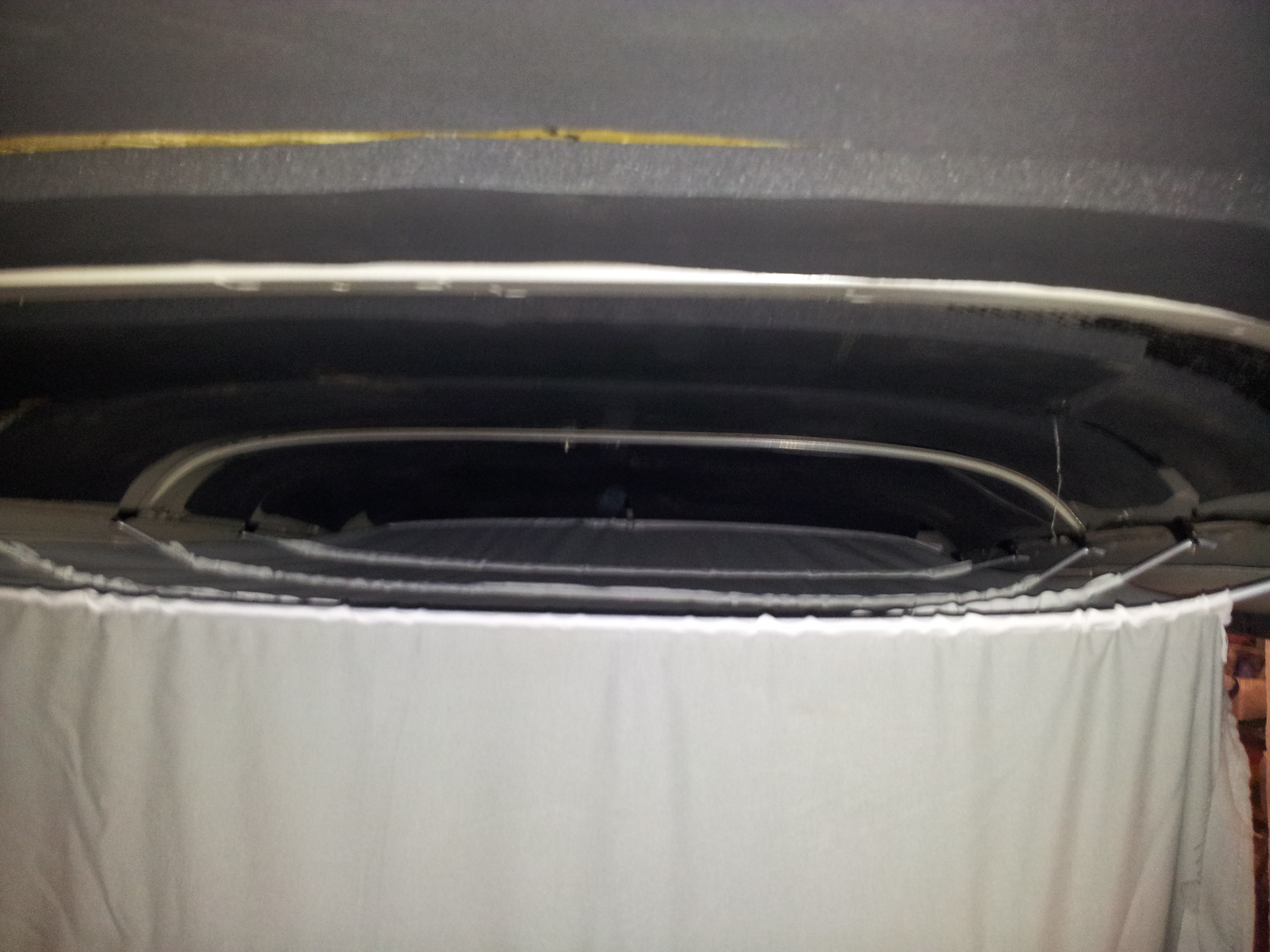

Bøyler med duk hengt opp.

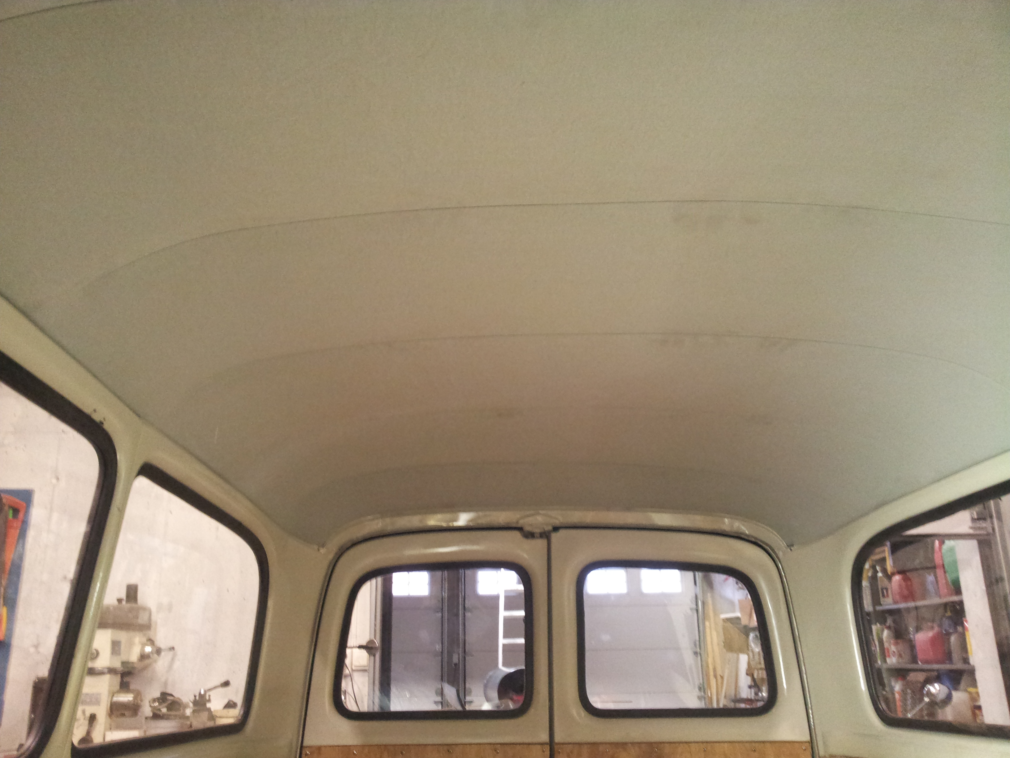

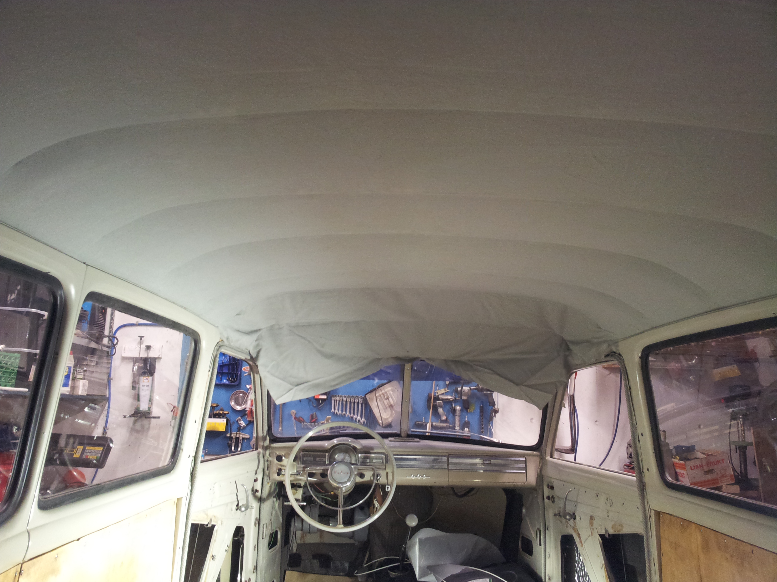

Så var det det fryktede taktrekket. Hang opp bøyler og fikk på plass wire over krokene i kanalen over bakdørende. Deretter ble wire kappet og strammet opp og festet. Deretter ble bøylene rettet opp i to tre drag og festet midten i tanngarden over frontvinduet. Deretter ble wire festet i krokene over vinduene før alt ble strukket frem over frontvinduet og strammet og festet over dørene til slutt.
Etter stamming av sider
Festet i front
Festet i front
Ferdig
Ferdig
Selve trekkingen tok ca 1,5 timer så er temmelig fornøyd. Nå står det igjen å finne taklampene hehe.

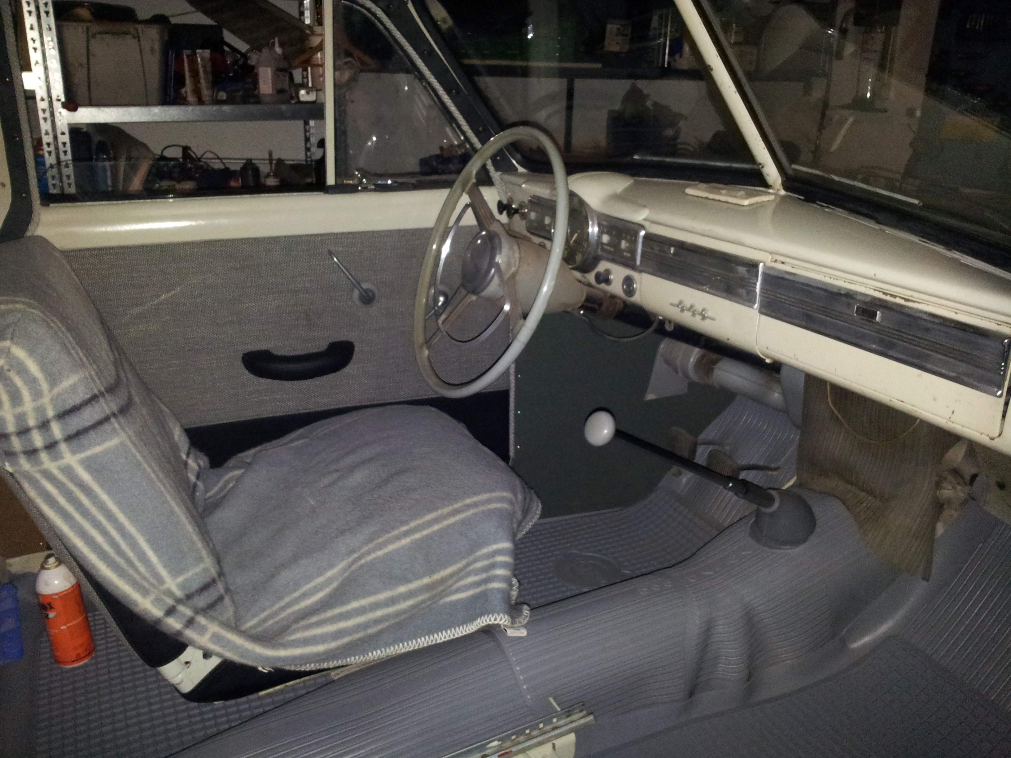

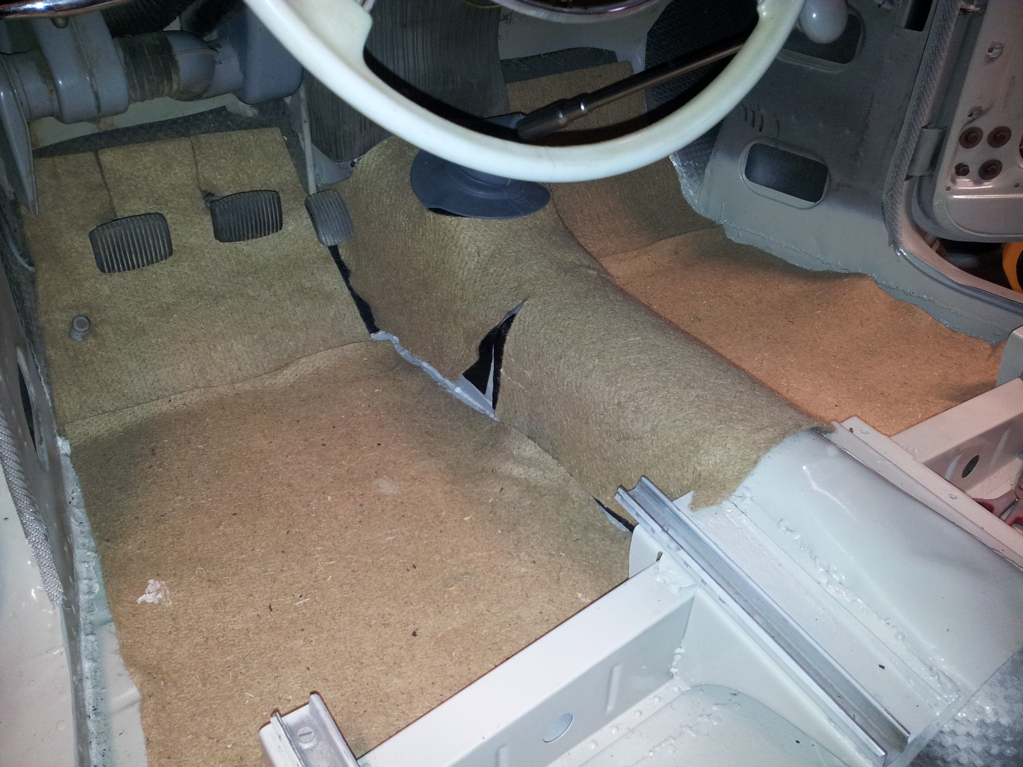

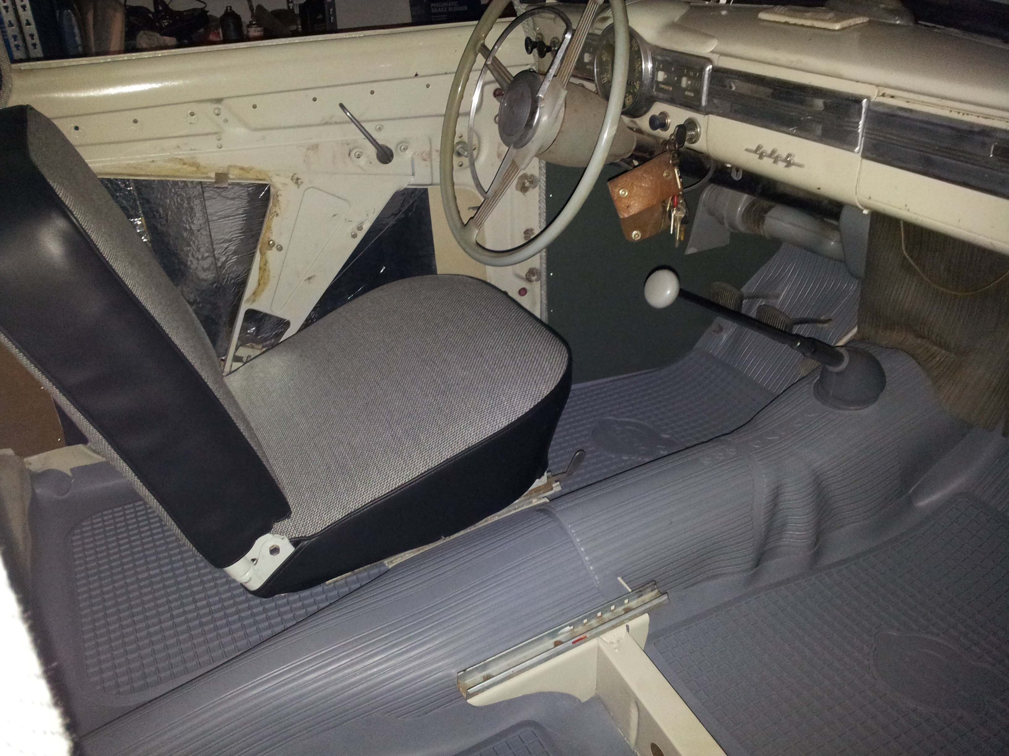

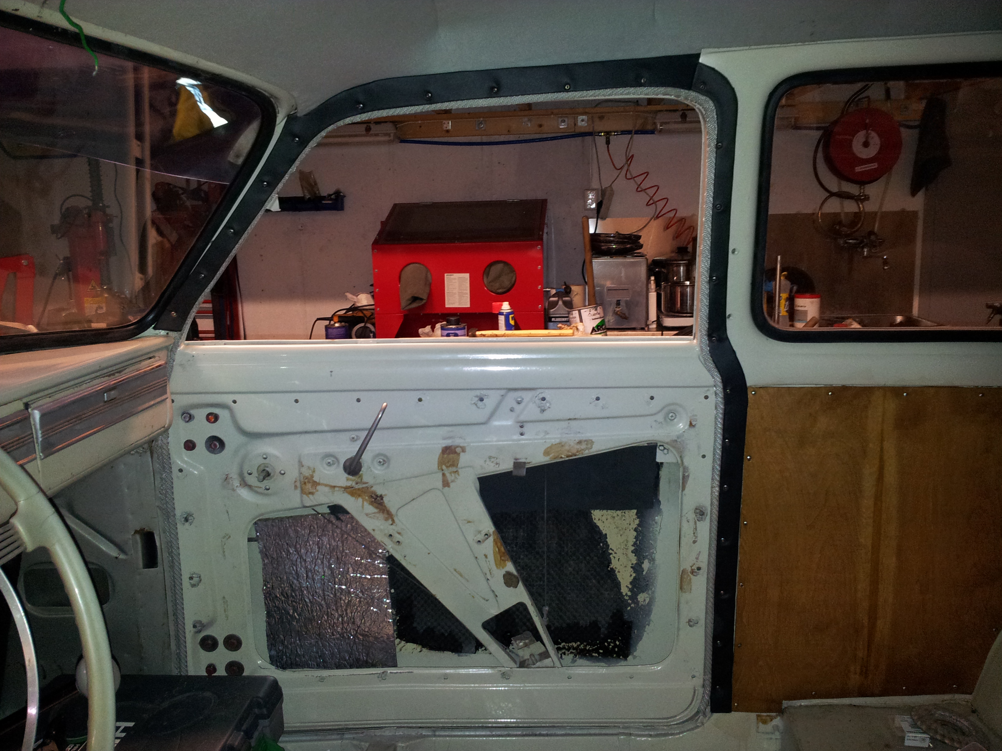

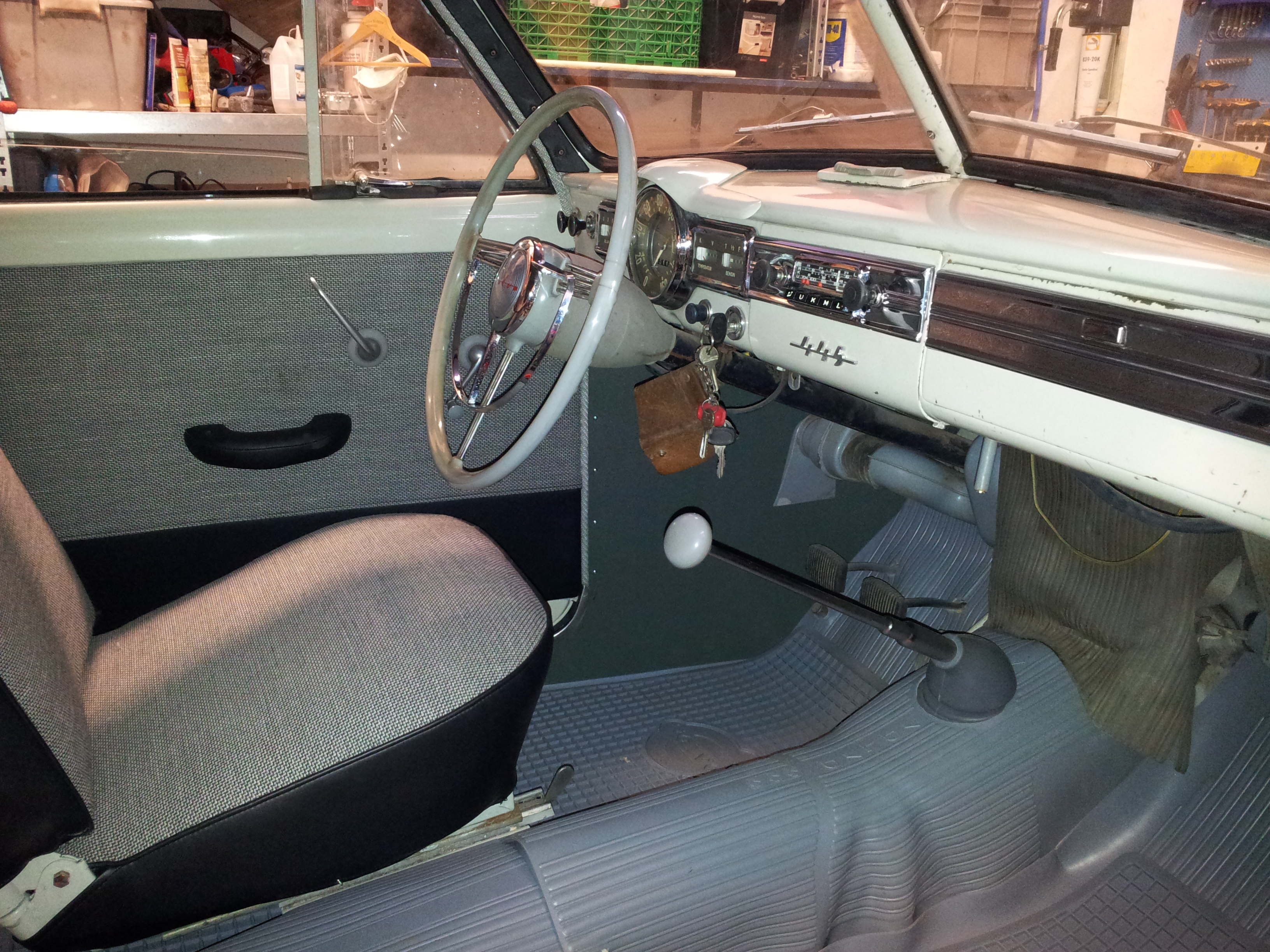

I dag var planen å montere listene over dørene. Som tenkt så gjort. Var innom Biltema og kjøpte et skruesett med sorte skruer i forskjellig størrelse og lengde. Det skulle bli nyttig viste det seg da det var litt varierende lengde inn til fast grunn for å si det sånn. Så tok det ene det andre.. Filt kom på plass og matter, og da kom pappen på torpedoveggen også gitt. Da kunne jeg jo bare sette inn førersetet også.. Baksetet må renses så venter med det andre setet til det er på plass. Terskellistene er det rustangrep på så de må pusses opp litt før montering. Etter det står bare dørene igjen av store ting. Resten blir pusling utover sommeren...
Dørlist på plass
Dørlist på plass
Filtmatter
Filtmatter
Gummimatter og førersete

Da har jeg kranglet på sidetrekket også. Utfordring med løs vev og et bakstoff som henger seg fast i skruer osv, samt at det nye trekket har litt tykkere bakplate. Trangt med stiftene i håndtakene uansett, men nytt trekk gjør det være. Brukte like lang tid på dette som å montere nytt taktrekk!!
Der var dørtrekket på plass.
Det virker så riktig satsning med nye trekk og matter. I stedet for å kjøre rundt med hallveis greier hele tiden. Mine innvendige trekk og matter er ok, og derfor vil jeg ikke gjøre noe med det. Men det kan hende jeg ombestemmer meg en dag?
Dette er jo en investering som gir glede, også for senere generasjoner.
