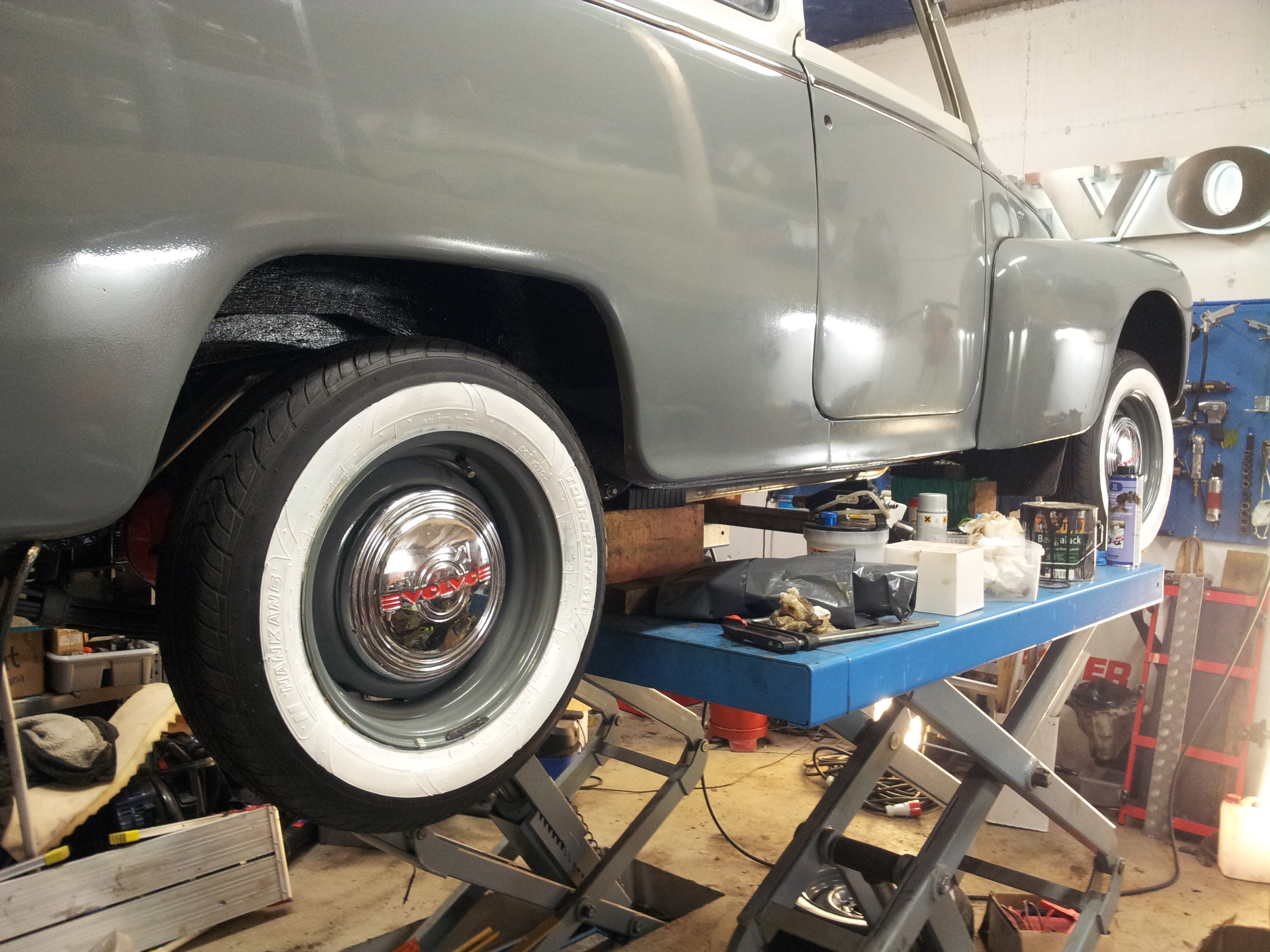

Etter nesten to uker på sofaen med dårlig rygg og influensa er jeg endelig så smått i gang igjen. Startet forsiktig med litt understellsbehandling på utsatte steder, og så malte jeg på hvite sider på dekkene. Har kjøpt spesialmaling hos Nordstrand billakkering til formålet. Synes dette blir lekkert :-).
Hvite sider kler bilen.
Kjempelekkert! Godt at du er i gang igjen!
Vurderte å ha snobbringer også men tror det blir litt i meste laget. Blir veldig glorete. Gjelder å ikke overdrive :-). Er jo blitt noen spesial løsninger etterhvert. Forsøker å holde meg til tidstypiske modifikasjoner, så får vi se hvordan det blir i praksis.
Reodor57 wrote:Etter nesten to uker på sofaen med dårlig rygg og influensa er jeg endelig så smått i gang igjen. Startet forsiktig med litt understellsbehandling på utsatte steder, og så malte jeg på hvite sider på dekkene. Har kjøpt spesialmaling hos Nordstrand billakkering til formålet. Synes dette blir lekkert :-).
Det ser flott ut!

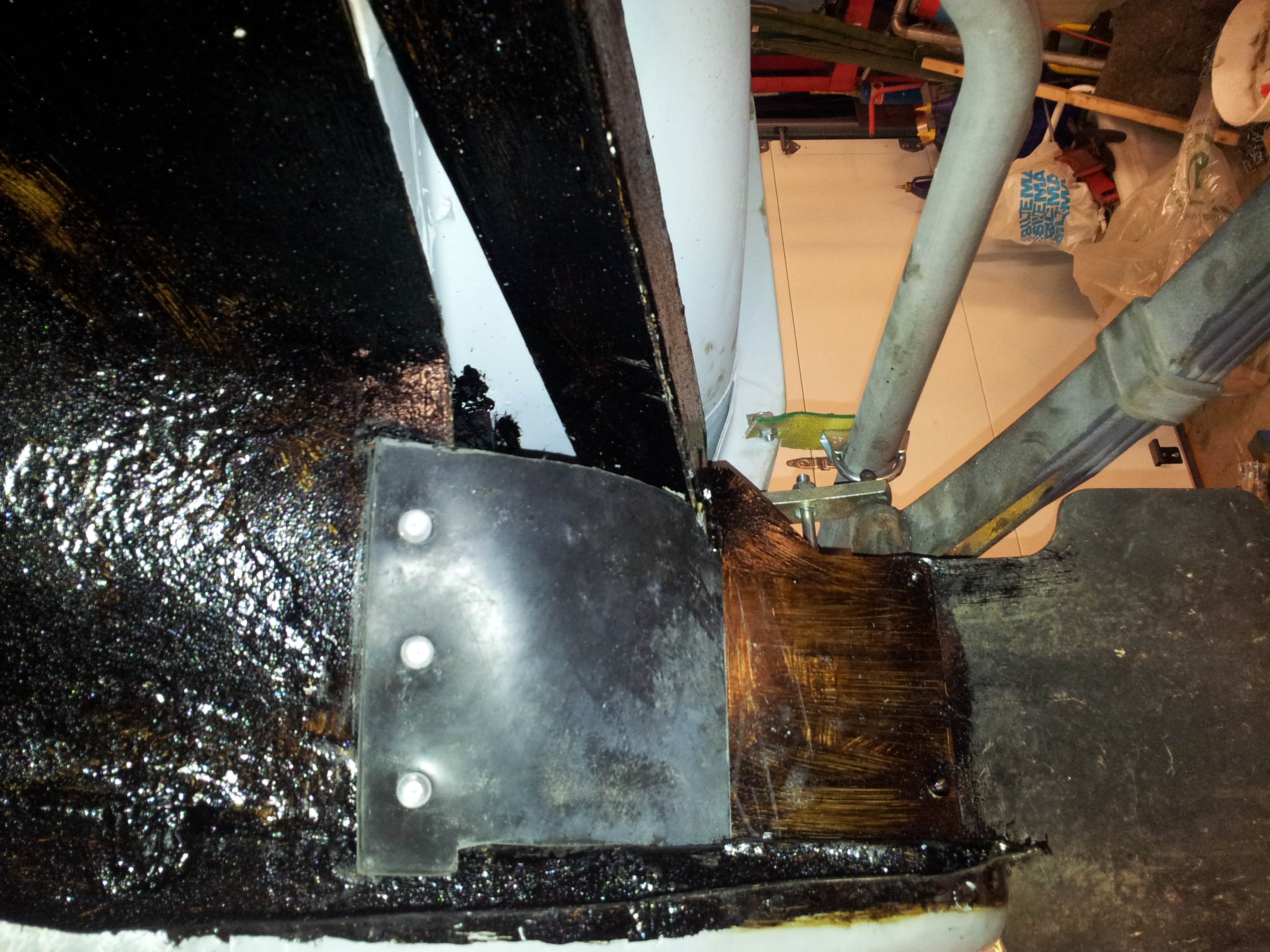

Litt mer småjobbing i dag. Lagt siste strøket på gummimalingen. Ikke helt lett da ny maling løser opp gammel på sekunder. Ble greit fornøyd ihvertfall, så får en heller flikke etterhvert. Laget forlengelse av bakre skvettlapper for å skåne gulvet i bårerommet. Tror det bør holde.
Forlenget skvettlapp bak.
Hatt på litt mer underste løsmasse der også for å hindre at det blir liggende vann mellom gummi og stålet.
En slik forlengelse har jeg også laget, men ikke så fin som din. Det er uansett godt å slippe sølesprut bakover i rustfellene.

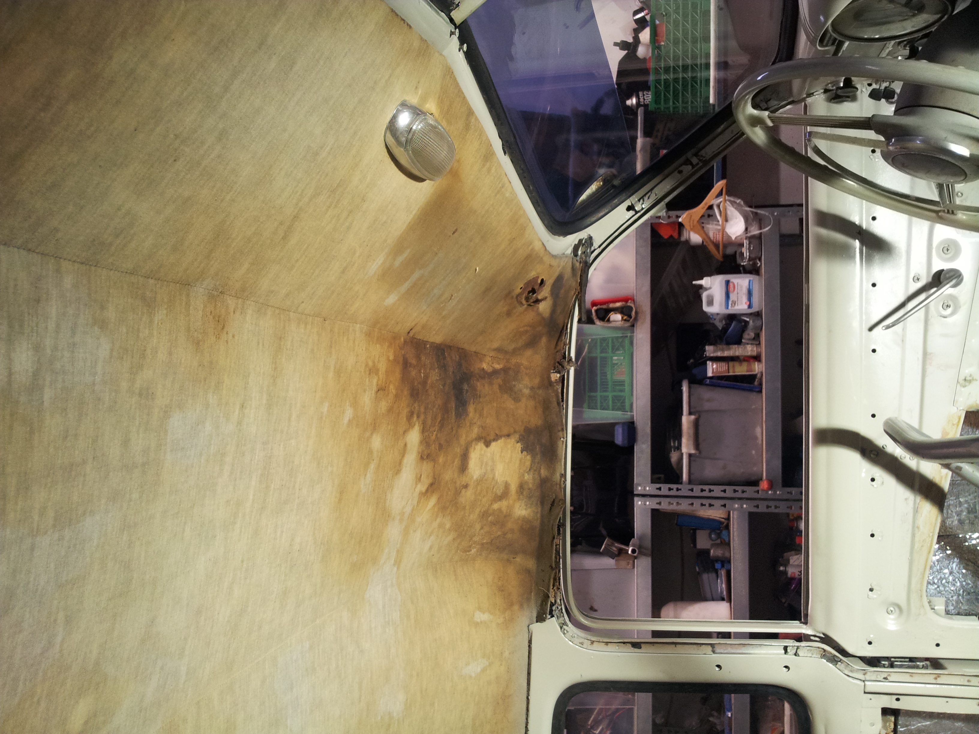

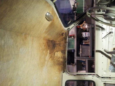

Neste store prosjekt er da taktrekket. Det var sterkt missfarget av et musebol som har vært oppi der. STORT musebol. Det meste er støvsugd opp på forhånd, men regnet med at det ville være temmelig fullt av dritt oppi der allikevel. Fikk dessverre rett...

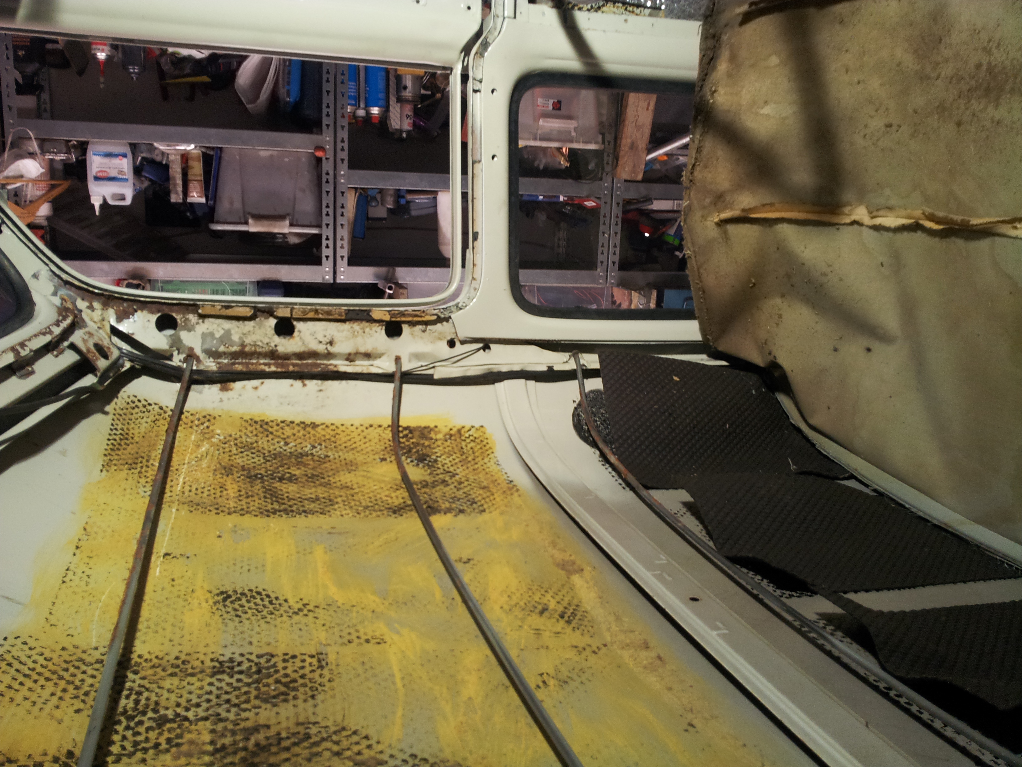

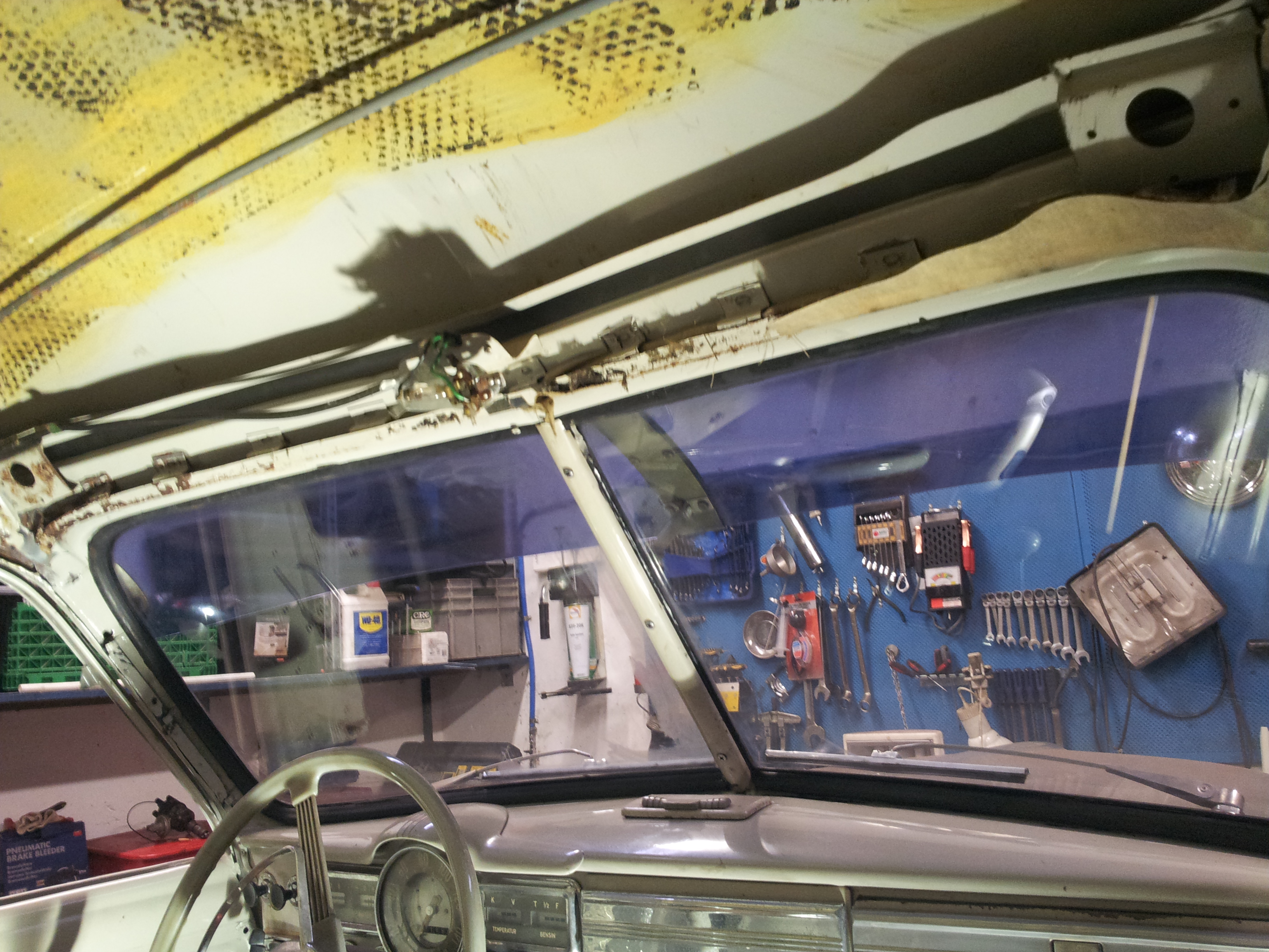

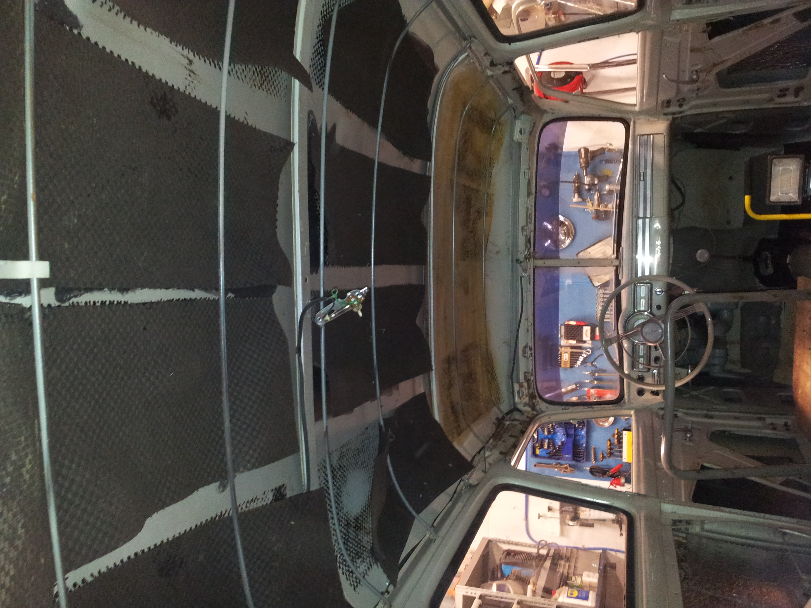

Startet med å klippe det tversover omtrent over midten på dørene. Tenkte det ville gjøre at jeg forsto lettere hvordan dette var festet. Over dørene er trekket spikret i noe som likner på asfaltplatene en kjøper på Biltema. Hadre og sprøe, og knekker bare en ser på dem... Spilene sitter i hull på hver side, så de er lette å få på plass igjen. Fra bakkant av dørene, over vinduene bakover og over bakdørene er det en sammenhengende gardinspiral som er hektet ned under noen kroker på hver side underveis. Over dørene er stoffet som sagt spikret, og over frontvinduet er sitter stoffet dyttet opp mellom vindusramma og en på sveiset ramme med mothaker. Alt i alt ser det ikke alt for ille ut. Pappen i taket har løsnet, så her må det på plass nye plater før nytt taktrekk kan henges opp. I tillegg er det litt rust på spilene og på noen steder i taket over og rundt førerplassen. Heldigvis bare overflaterust.
Legger ved noen bilder av rivingen og hvordan det ble når trekket var nede.
Misfarging etter stort musebol

Festet ved frontvindu
Ferdig revet taktrekk
