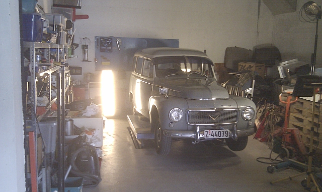

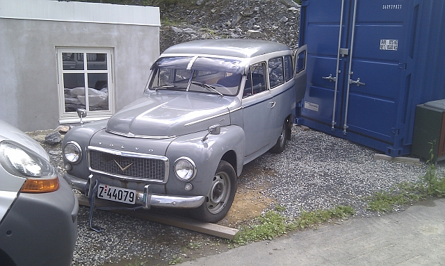

Sånn da har jeg tatt et par oppdaterte bilder :-). Ett ute etter 3 uker under presenning, og til "tørk" ute før jeg trillet den inn i hobbyrommet hvor motor og gir skal ut og få litt nytt tilskudd av nye deler. Gummi f.eks. Girkassa ligger nå skjevt og 5mm fra karosseriet i hvilestilling. Ikke rart det duret når jeg ga gass hehe. Noen reagerer kanskje på at det ligger en planke foran hjulene. Det har en hensikt, selv om bremsene er ok. Setter en på håndbrekket kan en riskikere at bilen blir stående bom fast da skoene ruster fast til tromlene. Noen har kanskje opplevd det på tilhengere. Bilen står i gir, men med unger i nabolaget kan en ikke være nok på den sikre siden. Bilen er også helt tørr etter grundig høytrykkspyling under med varmt vann. Da setter det meste seg..
Ute til lufting
Ute til lufting
Deretter bilde i et ikke helt ferdig hobbyrom, men nok til å få litt plass rundt bilen..
Litt løftet opp til ære for fotografen :-)
Må vente med ytterligere mekking til jeg får luftkompressoren i orden igjen... (Løser bla. ut låsene på løftebukken..) Litt kjedelig å ha bilen stående 1,8 meter over gulvet.. Jo da innrømmer gjerne at jeg skryter litt, men synes vi har prioritert riktig ved bygging av nytt hus.. En sakseløfter kan også brukes til arbeidsbord, og siden denne er nedfeldt i gulvet er den ikke i veien når den ikke er i bruk :-).
Jeg skal også legge ut bilder av felgene før under og etter lakking. De kler bredden, men kan ikke lenger bruke originale "snobbringer"..
