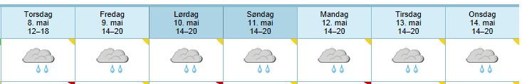

Kan en som bor i nærheten av Spydeberg vennligst stenge igjen krana?
Himmelen er lekk.....

Jeg har skrudd igjen krana nå men det lekker enda. :(

Bytt pakning!

Ok jeg skal bytte pakning. Så får vi håpe det hjelper.

Du fant en egnet pakning ser jeg !
Ser på Yr nå at det regner fredag og søndag , men ikke lørdag ! :)

Pytt pytt det var da ingenting :D
