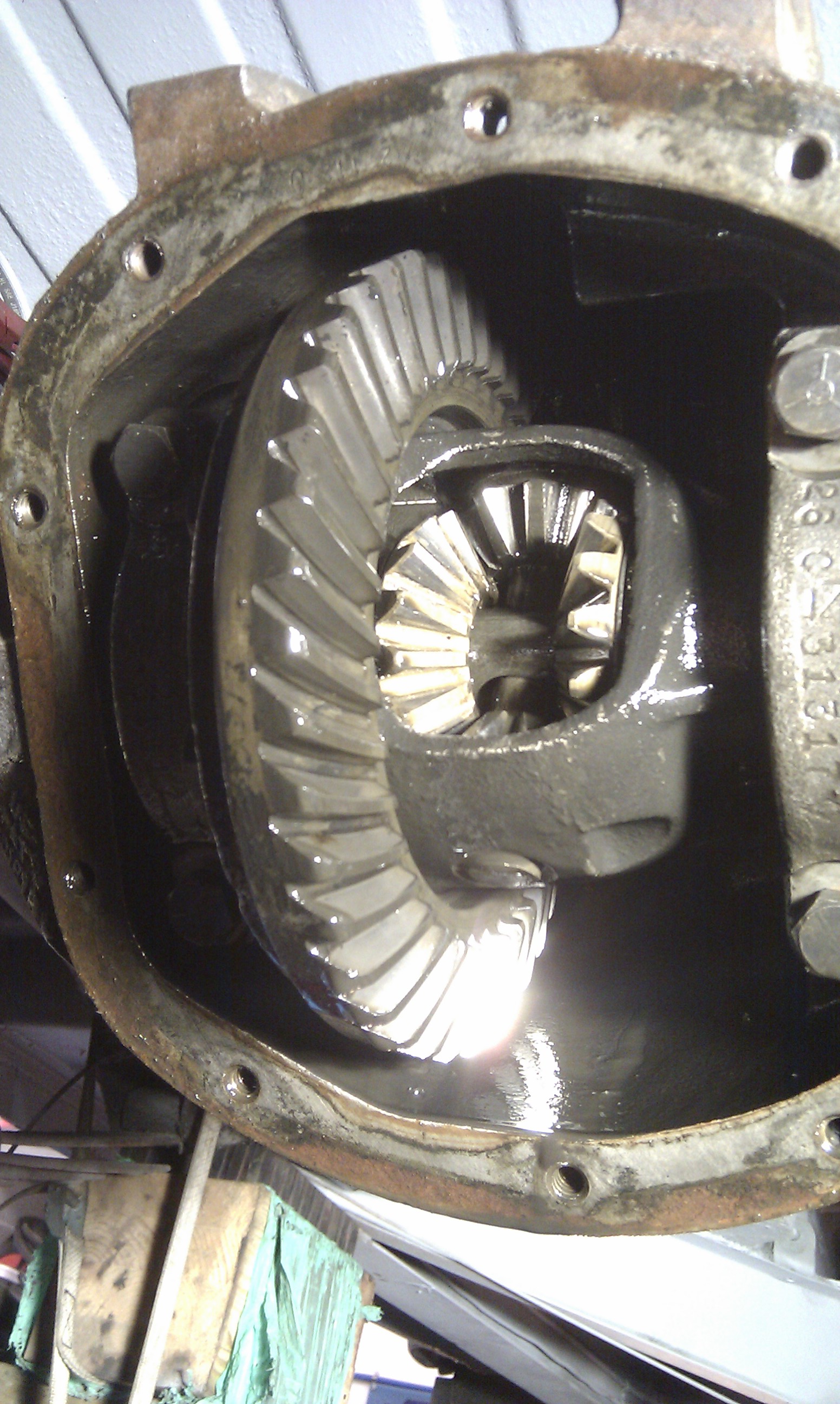

Litt om jobbing på fredag:
Utskrift av manual for bakaksling: her står momentene og justeringmålene....
Her er noe av det som vi må sjekke:
Starter med å sjekke annlegget for tannhjulene med blåfarge. Bildene over viser retningslinjene for det.
Vi må også bruke lupe for å sjekke annleggsflatene, at det ikke er sår eller varmeskader i overflatene.
Deretter måler vi klaringen mellom tennene med måleur. (Stikkakslingene bør være ute).
Den skal være ca. 0,2 mm (0,18 ideelt). Klaringen ligger på 0,15-0,20 på de fleste biler.
Må det gjøres endringer, gjøres det på kronhjulslagrene. I noen tilfelle må man spenne ut diffhuset for å få ut lagrene med shims.
Sist, på en Fiat Spyder, brukte jeg kun håndkraft og presset ting på plass, med svakt forspenn. Bare så vidt man merket det. Det er egentlig uproblmatisk, da de fleste kjører rundt uten forspenn, da lagrene normalt blir slitt.
De skal strammes - ha et visst forspenn og her kan vi bruke en liten fiskevekt.
Eller bruke min hemmelige metode...
Når det er OK måler vi med blåfarge igjen for å se om tanninngrepet har endret seg.
Er det bra går vi videre. Om ikke må kronhjul og pinjong ut for å legge på eller ta av shims ved tannhjulet på pinjongen. - i henhold til angivelsen over.
Det er påstemplet et tall på pinjongen, men det trenger vi ikke bry oss om hvis ikke kronhjul og pinjong skal byttes.
I slike tilfelle shimser man opp differansen på tallverdiene på det nye og gamle drevet. Det kan være mer eller mindre. Regner med tomme mål først og regner om etterpå...
Målesjablonger trenger man bare hvis man starter helt uten innmat... - uten noe utgangspunkt. Vi må jo regne med at dette er montert riktig før...

Når dette er gjort er det pinjongens tur. Den skal shimses opp slik at den kan rundt med en liten motstand. Det er oppgitt moment for dette.
Det har vi en løsning på, da 445 har en liten momentnøkkel for 1/4 tomms, men vi må ha et par overganger til 1/2 tomms.
Det må kjøpes om du ikke har. Jeg kan be 445 om å ta med den lille momentnøkkelen.
Ellers har jeg en egen metode, men den er hemmelig.
Dette er nok noe av det viktigste her, da pinjonglagrene slites, og de fleste vil derfor ha litt slakk. Om det er for mye, vil pinjongen synge (ule) ved delbelastning. Feil tanninngrep eller sår på tennene vil gi uling ved belastning.
Lageravdrager for pinjongen har jeg i bilen.... 445 har shims. Men vi trenger neppe det på pinjongen, da det normalt skal tas vekk 0,05 – 0,1 mm for å få litt forspenn på en gammel aksling.
Så får vi håpe lagrene er OK? De pleier være det.... Det er ofte bare slitaje og feil justering som lager lyd og ikke delene har gått svært langt.
Et flattjern med to hull i kan være greit å ha for å holde imot flensen for mellomakslingen. Muttrene sitter med minst 280 Nm (tiltrekningsmomentet). Som regel mye hardere enn det nå de har sittet der en stund. Muttertrekker frarådes, da slagene kan skade på tennene til kronhjul og pinjong.
Så enkelt er dette.... eller?

Jeg har verkstedsmanualen for bakakselen hvor riktig innstilling av tenner ser litt annerledes ut. Overganger til 1/4" skal vi nok kanskje finne. ihvertfall ene veien, ellers har jeg overgang fra sekskant 1/4" til alle 4 kant typene av normal størrelse
. 1/4"-3/8" og 1/2". Da bør det fungere, bare snakk om å kombinere riktig. Står i manualen at dersom momentet som må til for å rotere stikkaksel er under 1 kpm er det riktig, om jeg har forstått det som står der.
Med olje i differensialen er det ingen slakk mellom kronhjul og pinjong. Etter vasking med White Spirit er det ørlite. Ser ikke noe tegn til varmgang. Det jeg er mest spendt på er som sagt selve differensialens fire tannhjul. Virker som om forspennet der er litt kraftig. Stikkaksler er ute på den akselen jeg skal bruke og akselen ligger på benken. Tar ut stikkaksler på den gamle bakakselen i dag, samt flensen til kardanakselen. Ønsker å fortsette med denne, og siden den på ny aksel må av alikevel for å skifte simmering så er det like greit. Da har vi også to vi kan se opp mot hverandre vedr slitasje.
Det kan se ut som om ny aksel har vært tatt opp før, men kan også være et "synsbedrag" da denne akselen ikke har tappeplugg. Eksisterende hjullager var ihvertfall rustne i likhet med stikkakselene på ny aksel. Ser ut omtrent som nytt på gammel aksel, så disse blir overført. Håper de passer
Ellers tror jeg ikke akselene går mot hverandre i differensialen. De går bare inn i differensialhuset på hver side om jeg ikke husker feil. Ser ihvertfall ikke tvers igjennom..

Tegningen er fra bandvagn 202, som jeg hadde opplæring på i forsvaret. Det er samme greia som på Spacer, me nviser grunnprinsippene bedre.
Bildene i manualen for Spacer viser også annlegget på andre siden av tennene, og ved å se på dem i tilegg, er det lettere å finstille. Men det har ingen betydning ellers.
Prinsippene for inngrepene er like for alle differ.
Akslingene skal butte mot hverandre inni der, og derfor er det nok å justere lagerklaring bare på den ene siden.
Det er faktisk sånn at man kan slå ut det venstre lageret frå høyre side eller omvendt. - om ikke annet lykkes?
