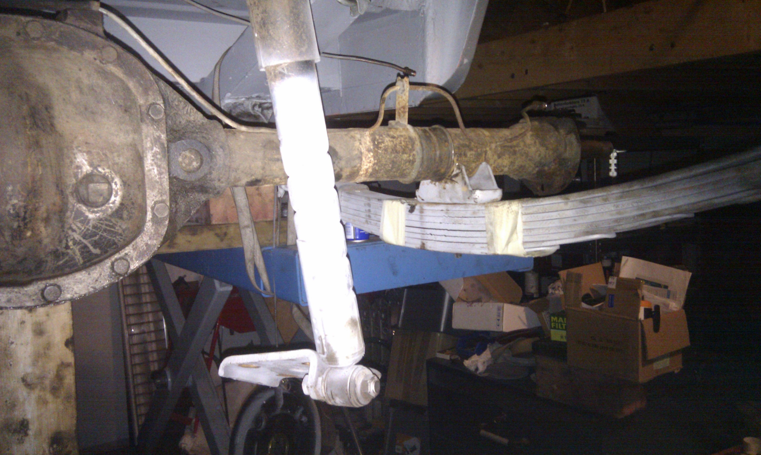

Fikk av alle monteringsdetaljer på gammel aksel i dag. Har lagt på plass PV akselen for å se hvordan det ser ut. Tenkte å rengjøre og punkte den fast til skoene. Greit å ha ting i arbeidshøyde. Må nok skifte stikkaksler og hjullager, men de er bra på den jeg hadde. Kan nok trenge en hjelpende hånd fra Torbo2 for selve diferensialen virkera som den er alt for thigt. Kronhjul og pinion ser ut til å være ca ok. Mulig litt thigt den også. Vil nødig kjøre dette varmt.
Greit med litt guiding fra en som kan.
Bilde av så langt jeg kom denne helga..
Ca plassert sideveis

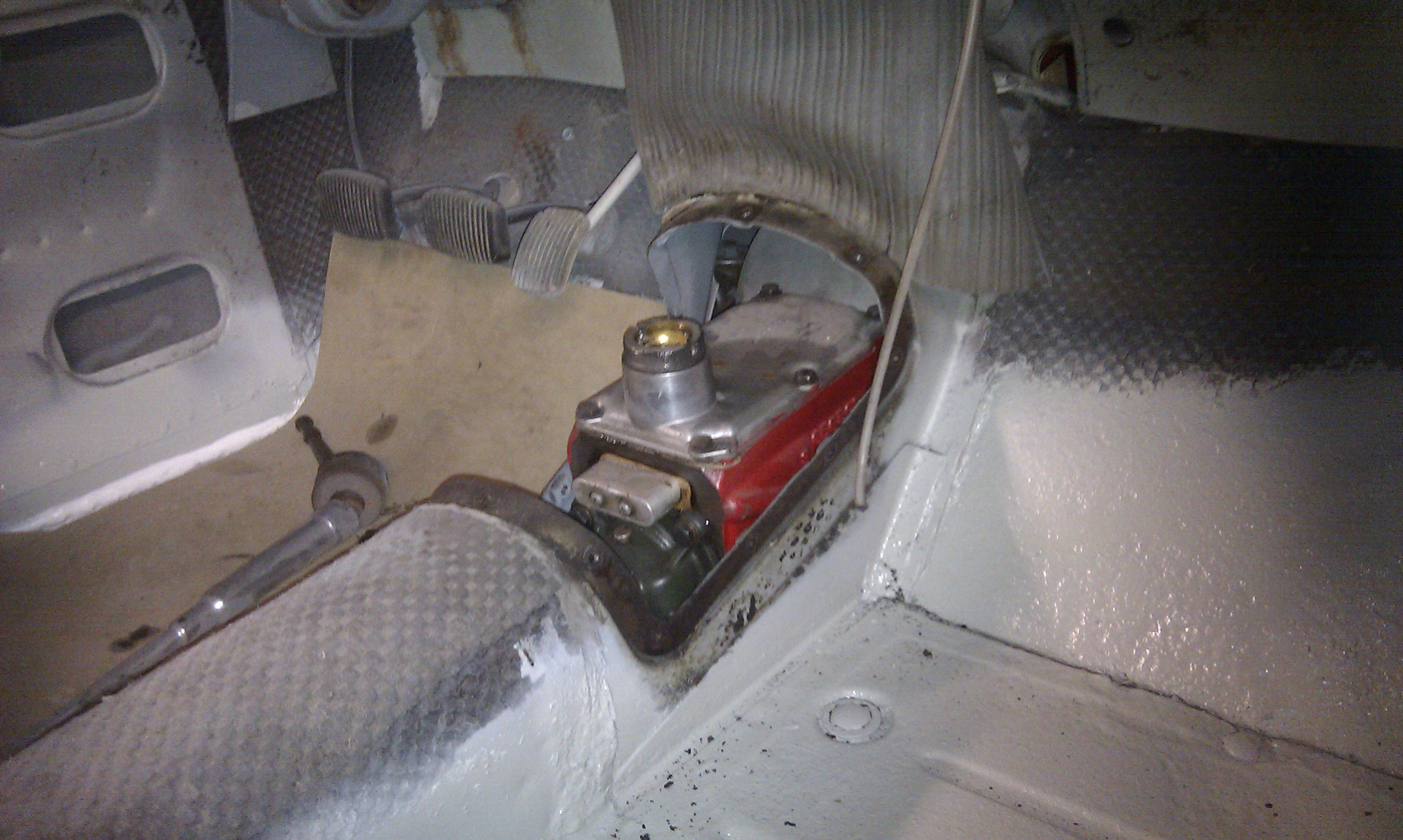

Luke i kardantunellen ser slik ut på en 445. Ihvertfall hullet :-) (Sto på trappestige for å ta bilder av noe annet da bilen står ca 1,8 meter over gulvet)
Hull i kardantunnellen
