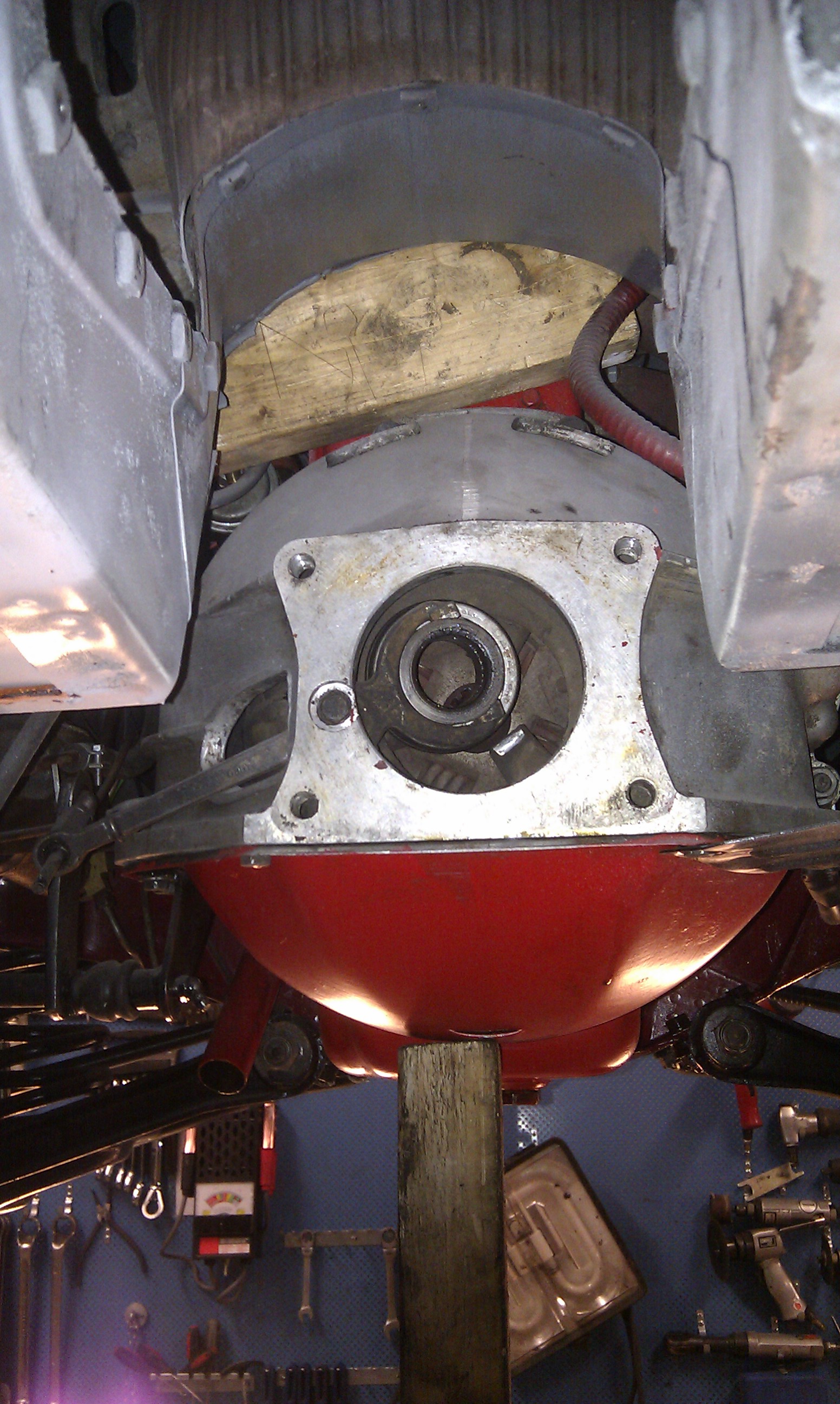

Da var Corollaen klar etter full overhaling av bakbremser. Tromler OG skiver bak. Dømt til å bli rust, men nå er de overhalt etter veteranbilmetoden med tilhørende lakkering av bremseskjold, så nå bør de holde en stund for neste eier. Byttet plass i går kveld på Corollaen og Duetten, og kunne da ikke dy meg for å sette i gang å skru av eksosanlegg, mellomaksel og løsne girkasse. Heldigvis er en 445 utstyrt med luke i kardantunnelen så det var grei tilkomst :-). Ga meg for kvelden når det sto igjen to bolter. Trengte da jekken og den sto bak en annen bil, så om jeg får ånden over meg i kveld går den ut i dag. Ny travers er klar til lakking. Siden dette er et sted hvor det ruster lite er det fristende å bruke Biltemas Calipperlakk da den tørker på 10 minutter :-). Har brukt den på mellomakselen og det holder greit på den. Neste blir demontering av bakaksel. Planen er å overføre alt av bremser til ny aksel.

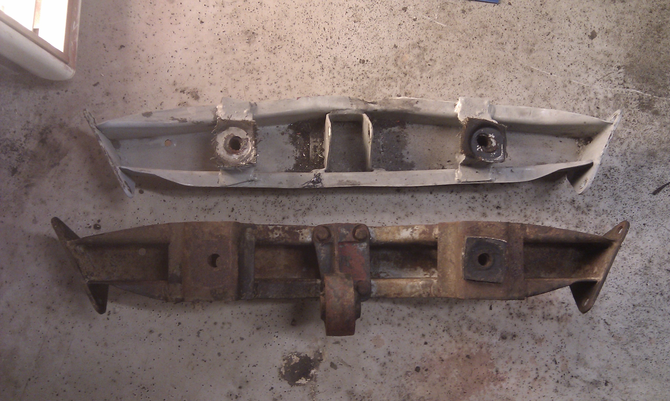

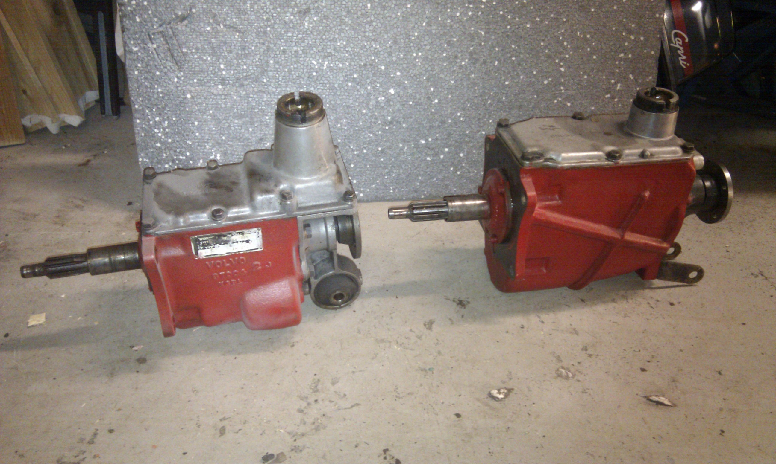

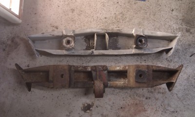

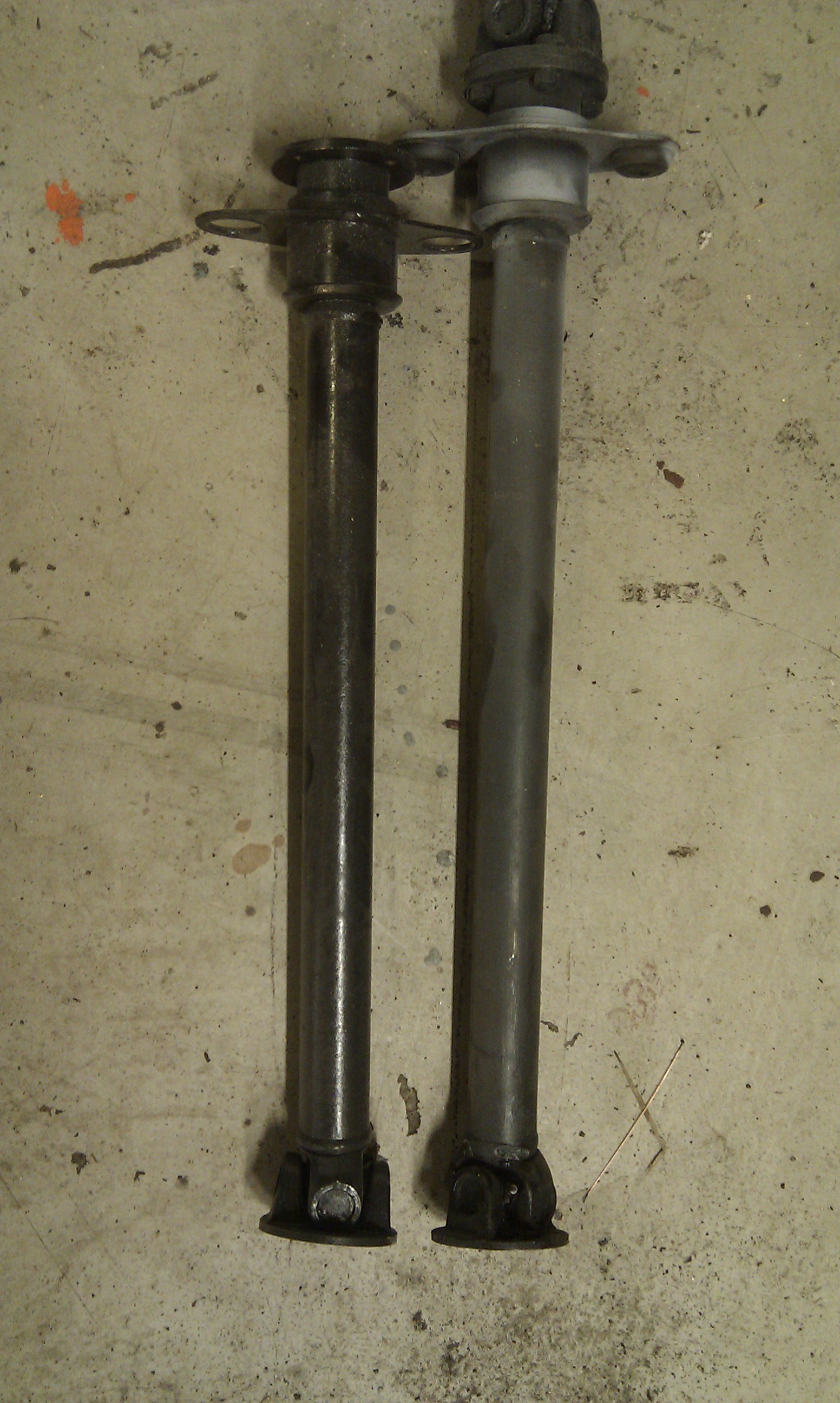

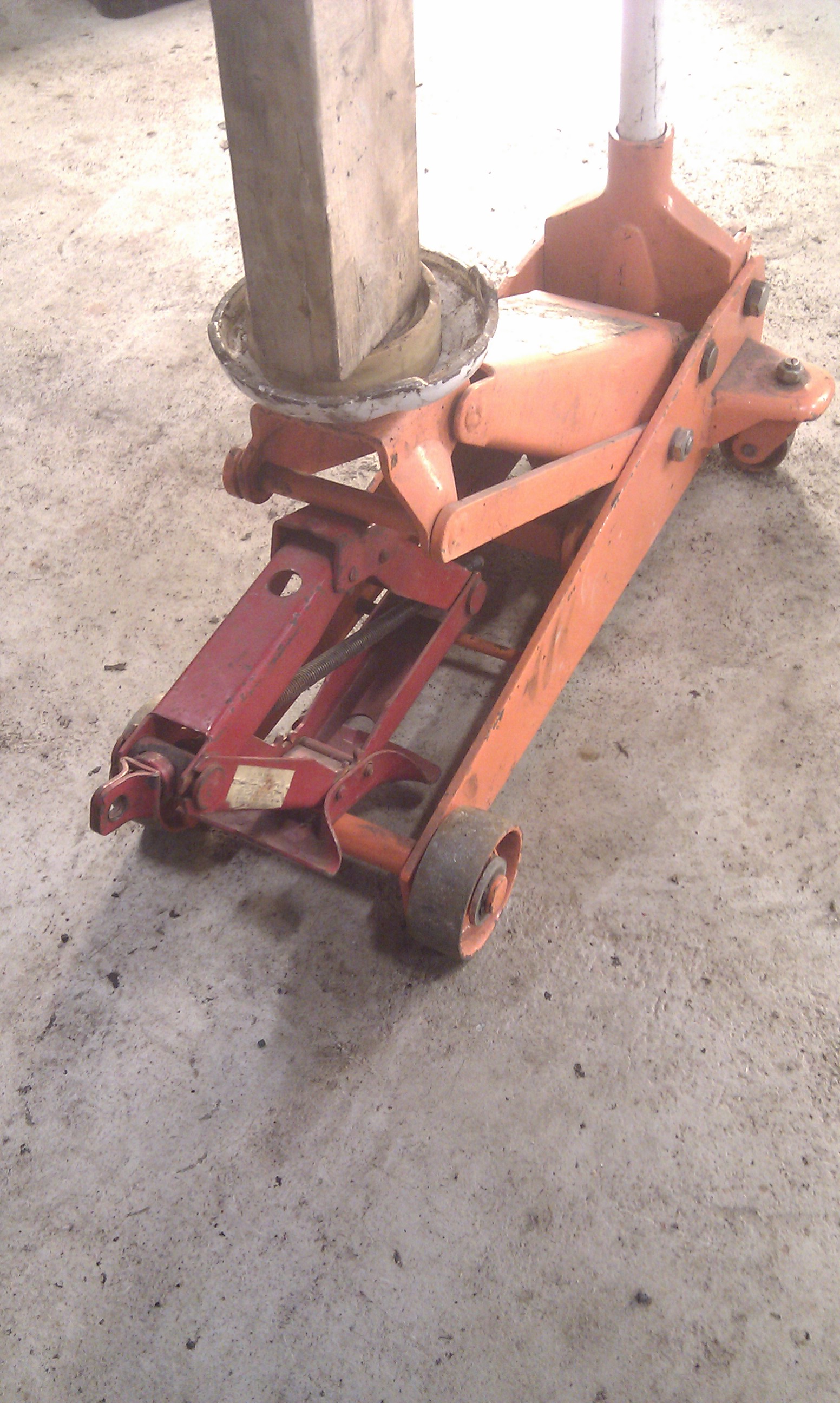

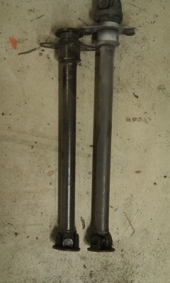

Ellers kastet jeg i meg noe mat da jeg kom fra jobb og stupte ned i hobbyromet. Girkasse ute :-). Ny er klar. Mellomaksel er klar men ikke traversen. Maler opp denne og skifter foring mens malingen tørker. Satt på en sperre på garasjejekken så lenge.

Gammel malt travers og ny og rusten..
Gammel og ny girkasse
Kortere mellomaksel
Kortere mellomaksel

Sikring av jekken
Sikring av jekken
Jeg burde ant at det var en nyere Corolla med skivebremser bak. Men selvjustering har den nok. Det er nok en gjenget bolt bak stemplet som gradvis tar seg av justeringen. Ellers var det rart?
Smart sikring for jekken forresten!

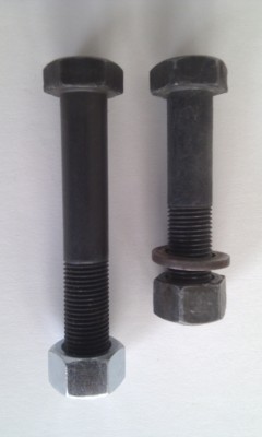

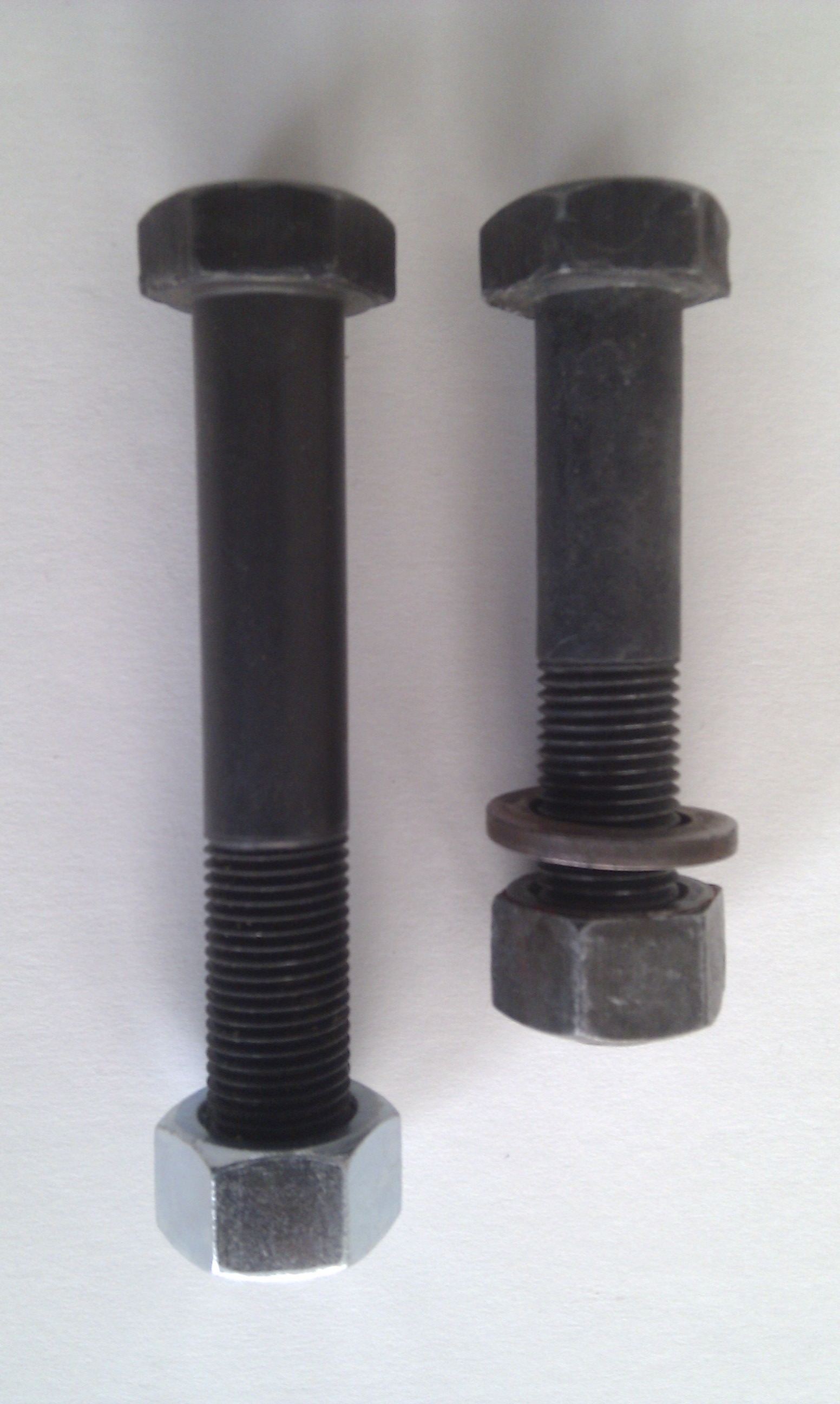

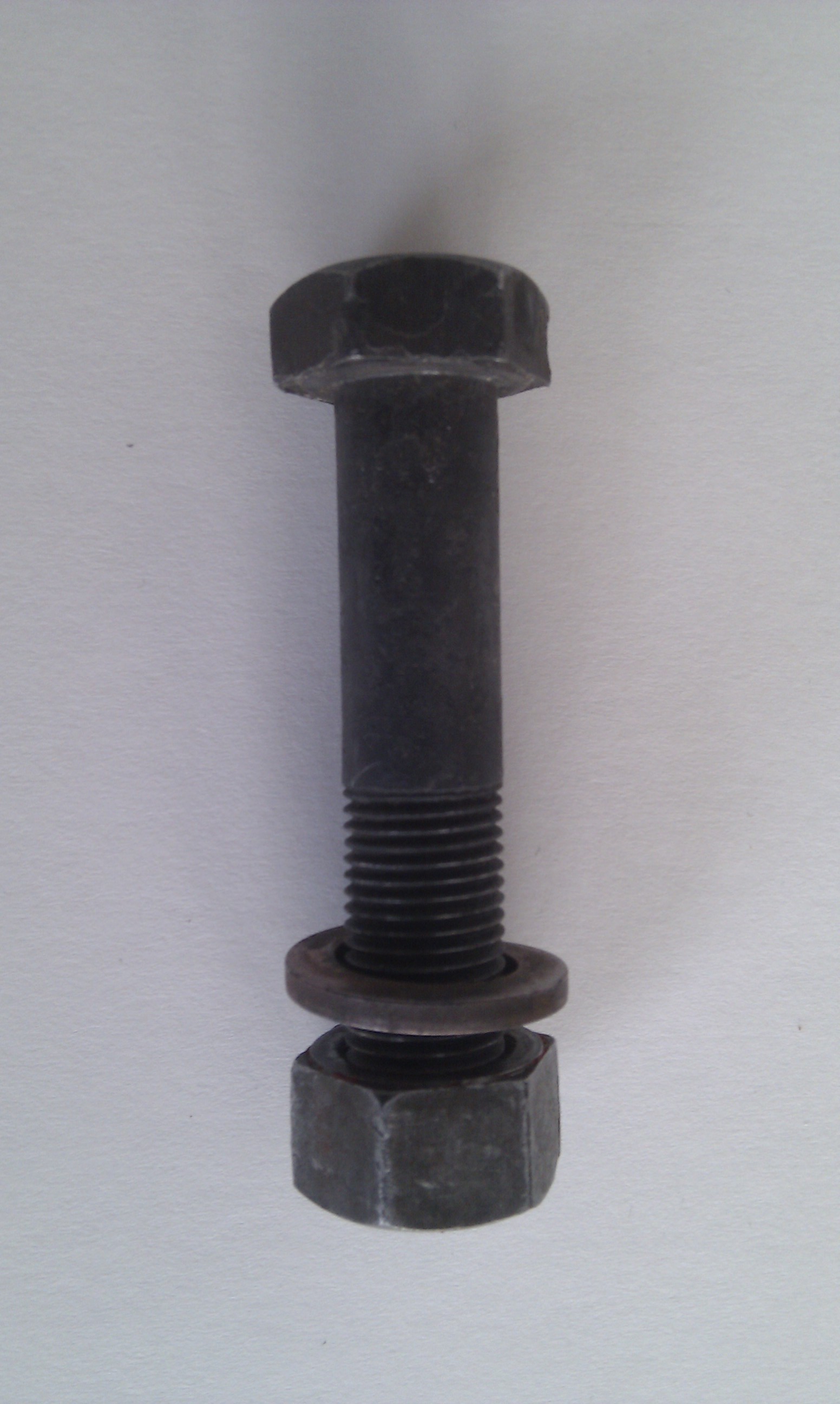

Fikk inn girkassa i går men så var det stopp. Oppdaget et problem som jeg hadde glemt at jeg hadde. Bolten gjennom bakre motorfestet på disse girkassene er lengre enn den originale på H6 kassa. Ca 20mm. Detter er i tillegg UNF og 1/2". Kunne selvsagt forlenget den og dreid ned, men vet ikke herdingen. Jørgenrud har ikke denne bolten og dagens jernvarebutikker ser dumt på deg. Så hva gjør en så. Vil jo gjerne ha dette med en gang også..
Det finnes faktisk en butikk igjen av det gamle slaget heldigvis. Turen ble derfor lagt til Torshov i Oslo og Zachariassen jernvare. Ikke bare sa ekspeditøren at jo den kunne skaffes, men han spurte hvor mange jeg skulle ha og gikk på lageret og hentet! Samme stålkvalitet også. Så da blir det ferdigmontering senere i dag. Nå tørker malingen på travers og feste som har fått seg ny gummiforing. Skal mare lage meg en liten nødvendig foring på festet. Der holder det med en oppboret mutter. Ved besøk hos nevnte jervarehandler bør en forresten ha med seg stor lommebok. Ikke på grunn av prisene som er helt greie også for oss som normalt handler på Biltema, men fordi de har så mye rart en kunne finne på og kjøpe. Denne butikken er verneverdig og bør brukes ofte!!!
Original skrue
Original skrue
Original flankert av ny bolt med mutter.

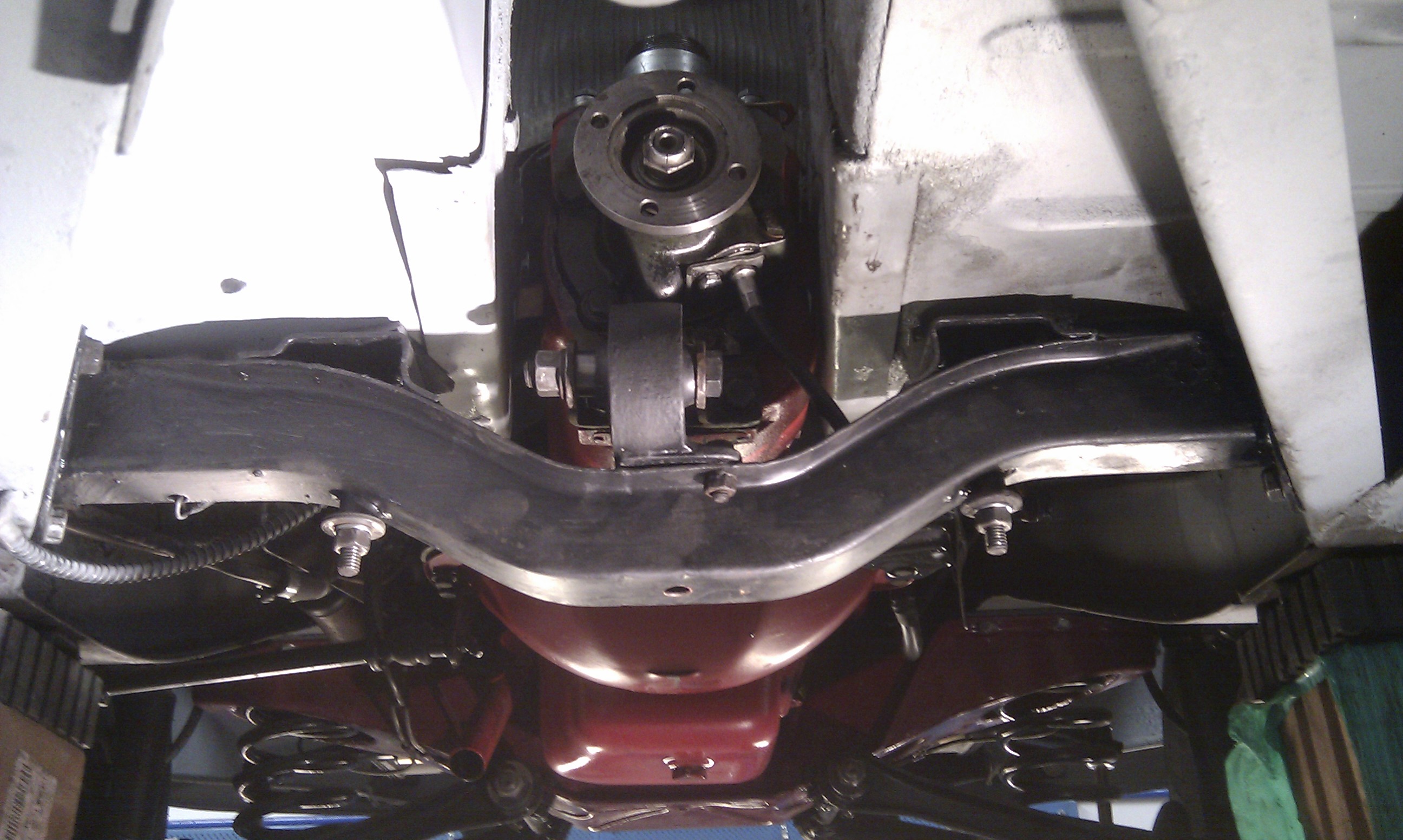

Har nå fått inn ny travers og girkassa sitter på plass. Traversene så helt like ut, men måtte presse den på plass med hydraulisk jekk. Manglet den berømte mm for at boltene skulle gå inn. :-|. Nå er det å finne ut gjengestigningen på festet for speedometerkabel i kassa. Selvsagt ikke den samme som for H6 av en eller annen grunn. Skruen har jo samme dimensjon, men annnerledes gjenger. Hverken UNC eller UNF og mm skruene befinner seg da i båten om det hjelper. Forsøkte M6, men det var ikke den. M5? Er jo ca 1/4" på den i H6 kassa. Ble utolig trangt også mellom kardantunellen og girkassa også, men lite bevegelse, så da får vi håpe..

Travers og girkasse på plass :-)
Det ser bra ut! Det ble vel trangt å få inn boltene for girkassa mot kløtsjhuset? 3/8 umbrako på boltene, om jeg ikke husker feil?
Oppe er de spm ville vært veldig trange, men på 445 er det en luke i kardantunellen over girkassa så her er det danseplass. Tar bilde av det når bilen kommer ned på bakkenivå.
