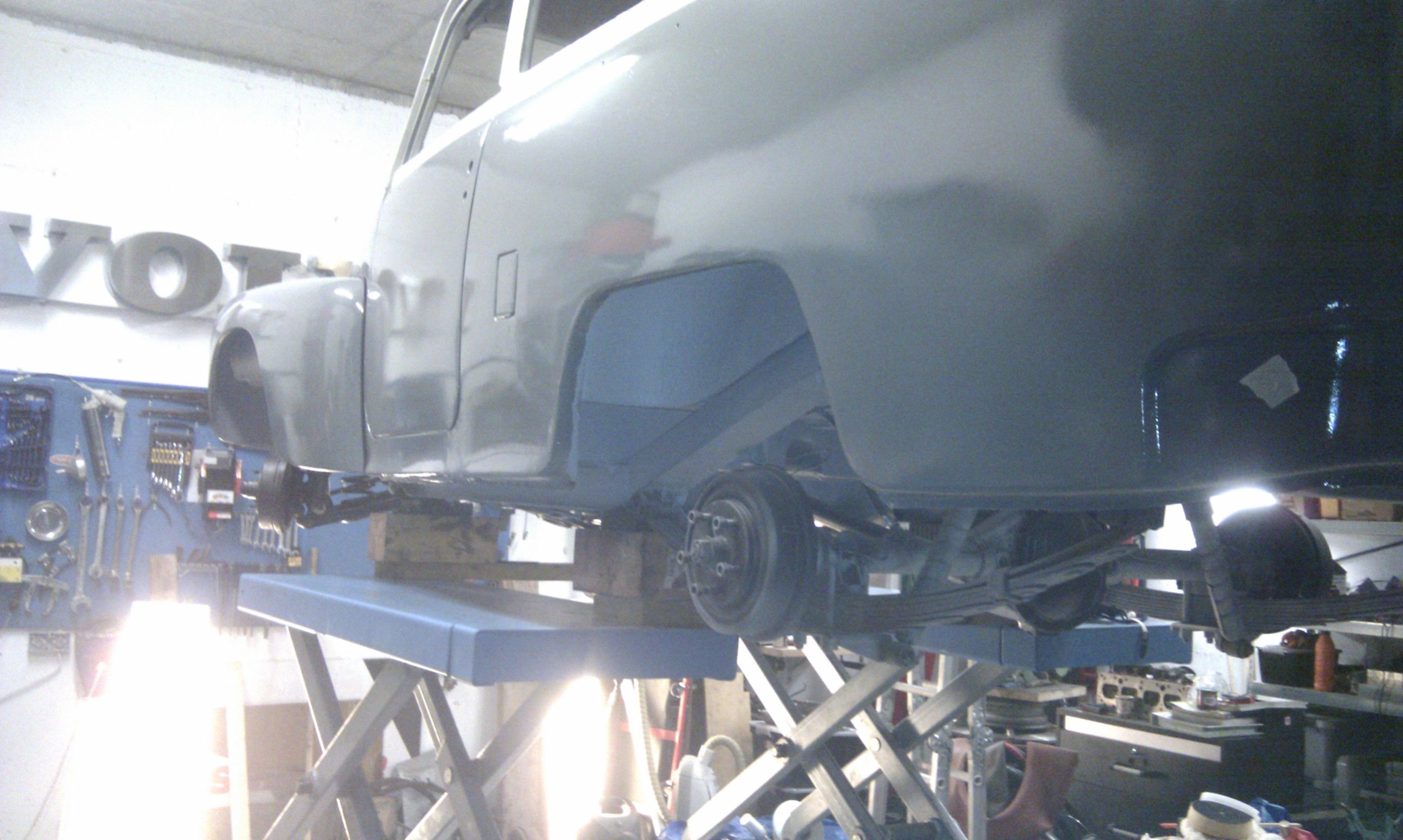

Ser bedre ut på bilde enn i virkeligheten. Vannslipte med maskin og nevnte korning før rubbing og polering. Kun klar med panseret foreløpig. Skjermene ble tålelige, men tenkte nå å la det få herde ferdig over sommeren. Måtte bare sette på hjulene for å se litt hvordan det ble. Forhjulene liner opp rett innenfor skjermkanten så de passer også bra.
Enig at den kan få herde gjennom sommeren - og at du kan koble av i samme tidsperiode.
Bedre å ha den å glede seg til når høstmørket kommer.

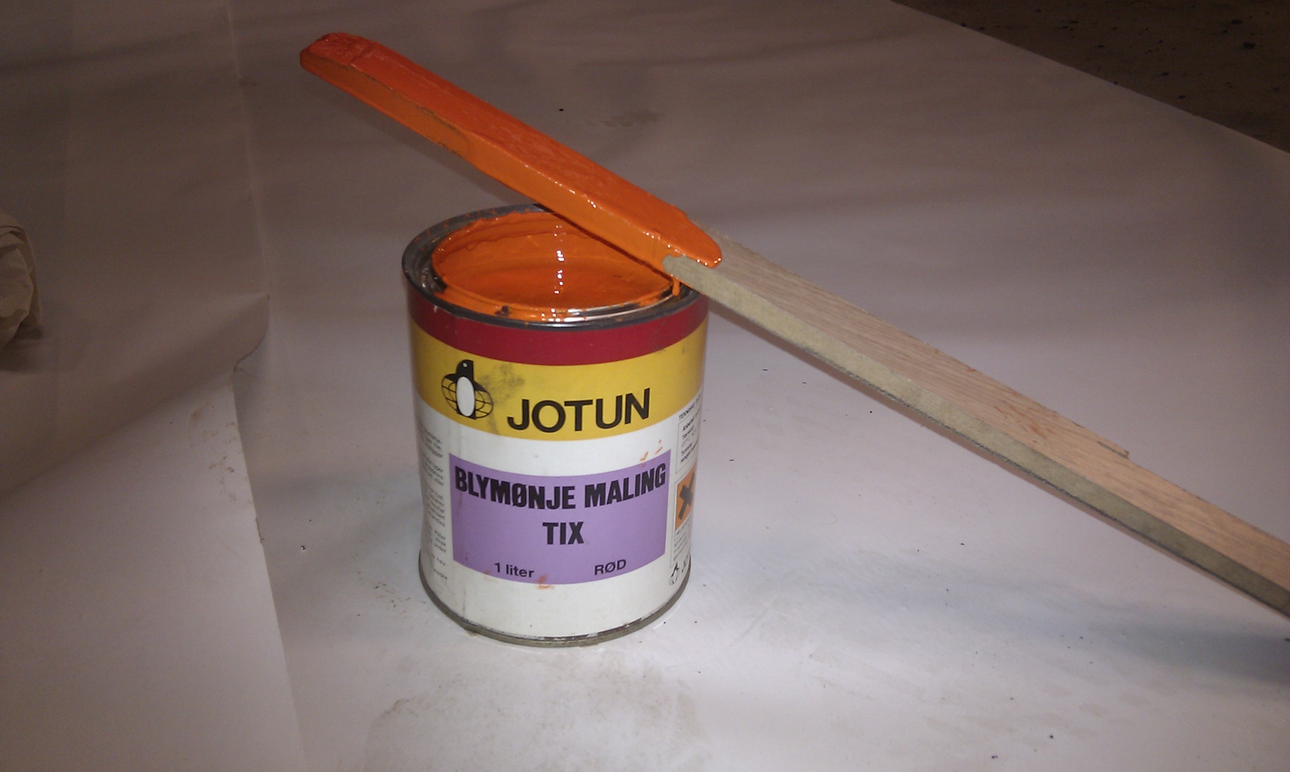

Varmt om dagen. 31 i skyggen i dag, men det får meg til å rote litt i kjelleren hvor det bare er 22 :-). Fått montert skjermene med kedderlist, så da var det på tide å starte under bilen så jeg kan komme litt videre med understellet. Fant en gammel god malingsboks arvet etter min far som døde i 1975! Blymønje :-). Holdt til nesten hele gulvet og under skjermene. Blir epoxy oppå dette igjen, så er bare starten, så jangu1, det er ikke forsøk på å kopiere fargen på bilen din hehe. Denne blir borte :-).
Gammel boks med intakt innhold :-)
Vakkert, reservehjulsbrønnen er galvanisert
Blymønje er fine saker, men det er nok en grunn til at produksjonen ble stoppet.
Kanskje den var FOR effektiv.... :roll:

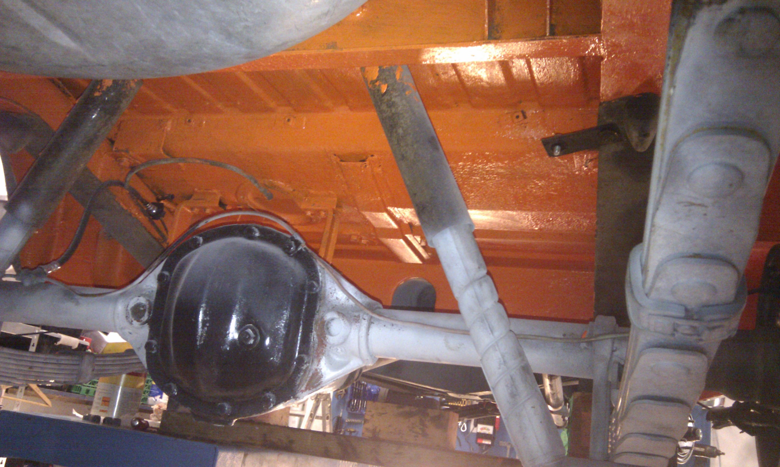

Håper det hehe. I likhet med gamle dagers antiparasit for treverk. Hadde en treplatting hjemme som var like fin uten råte etter nesten 40år. Noe for Wasa kanskje hehe Uansett de delene som har fått Blymønje i dag er jo de som stort sett er intakte med litt lett overflaterust. Det andre er Ho byttet ut med galvanisert. Tror den bør holde lenge til mitt sommerbruk når hele undersiden får et epoxybelegg.... :-).
Den holder nok så lenge at kun barnebarna får gleden av å pusse rust på den - når de blir pensjonister.
Forhåpentlig er det det de trenger å rette på om den blir mekanisk i god form i mitt eie:-). Lagt på jotuns epoxy for antipest i dag. Er en universell epoxy, så skal også passe som mellomskikt oppå bunnstoff, og direkte på stål. Poenget er at den er tett. Brukt en liter til nå, men trenger minst et par til.. fordelen med å bruke denne er at den er matt, slik at understellsbehandling ikke flasser. Sliping under er jo omtrent en umulighet... Denne har også en fordel til i mitt tilfelle. Den er grå :-) hehe

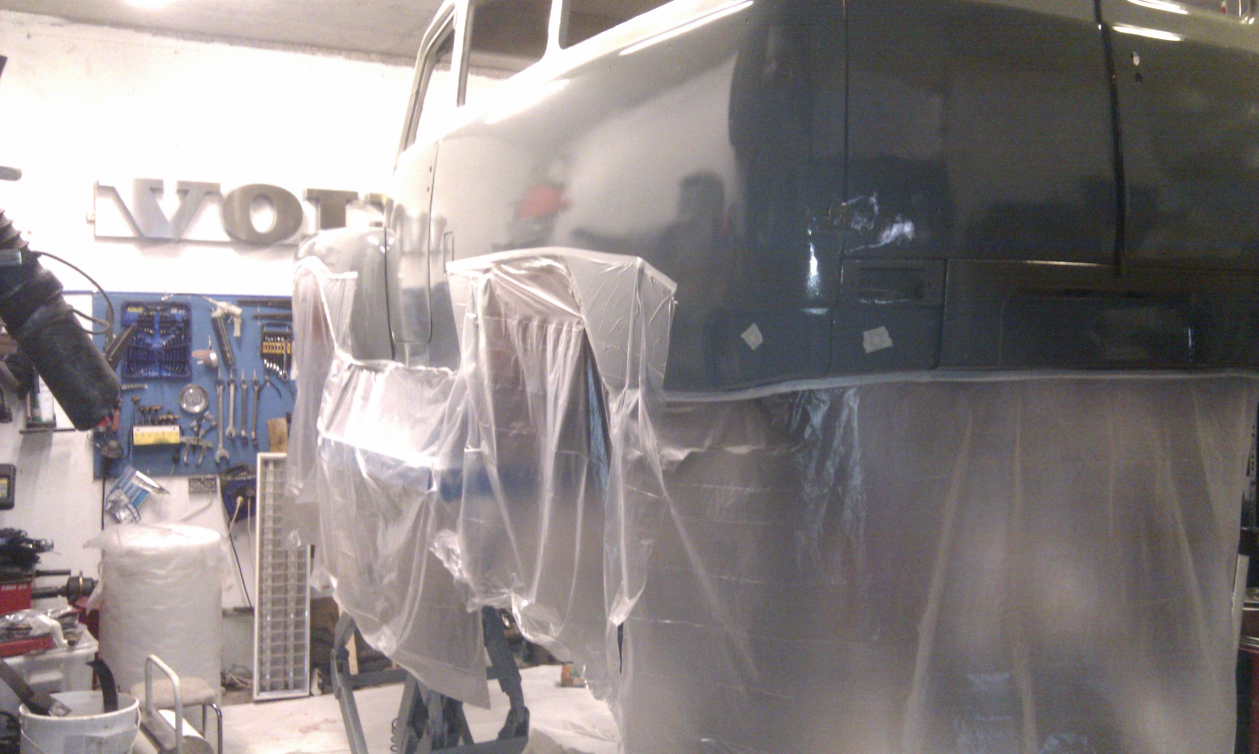

Fryktelig hett om dagen, så det blir mest innejobbing. Over 33 i skyggen! Maskerte bilen i går kveld og fant frem malersprøyta i dag. Den første tettet seg etter første runde, så måtte over på grøvre skyts :-). Så nå er det bare understellsmasse under skjermer som gjenstår. Brukte eksosavtrekk som avtrekk med påmontert filter. Litt lite kapasitet men bruker god maske og kjører avkastluften fra huset inn på hobbyrommet så er ikke så ille. Blir jo ikke kontinuerlig lakking heller..
