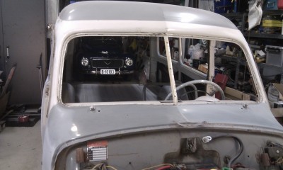

Begynner å nærme meg slutten på sveising tror jeg. Gjort ferdig dør i dag etter tilpassing av kant. Har etter det tatt kanten på andre døra og reparert festekanten på ene forskjermen. Da er det litt retting av bilen et par steder bak før den er klar for sparkling :-) :-).
Døren passer bra med ny kant også
I morgen får jeg kanskje besøk av 445 også som kommer med noen deler. Da blir det nok vei i vellinga skal en se :-) :-)

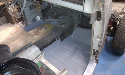

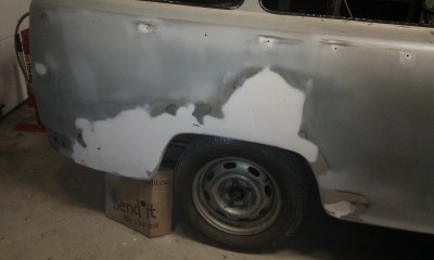

[*]Hyggelig med besøk og avbrekk. :-). Har fått sparklet litt i dag, men slapp opp for sparkel da det meste av boksen hadde blitt brukt på et visst 2cv prosjekt i fjor. Kom litt av gårde da, og pusset også av litt mer overflaterust på demonterte deler.
Nesten ferdig sparklet
Ferdigbehandlet gulv med 4lags rustbehandling.
Gulv klar for vanlig grunning og lakk

Skal du spraylakke på gulvet også, eller blir det Benga?
Posted: Mon 12 May 2014 22:34
2komponent grunning og billakk. Deretter asfaltplater som "smeltes"x på under filt og matter.

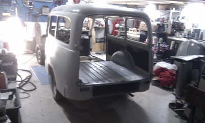

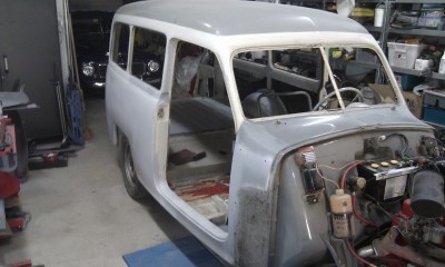

Da nærmer det seg med stormskritt lakkboksen. Hjelpe og trøste hvor mange detaljer det er på en Duett! Vinduene er fjernet også forann så nå er det full gjennomtrekk hehe. Ikke rust i vindusrammene av betydning. Kun enkelte brune flekker i lakken og avflassing av lakk enkelte steder. Fant et stort musebol over taktrekket dim jeg fikk fjernet også. Tar ikke av taktrekket før noen kan hjelpe meg med å få på nytt. Så da blir det å rense overflaten og sy igjen det eneste hullet.
Noen bilder fra i går hvor mesteparten av kvelden gikk med til å skifte bemsepumper foran på PVn.. (ingen bilder av den jobben da jeg var alt for møkkete på henda)
