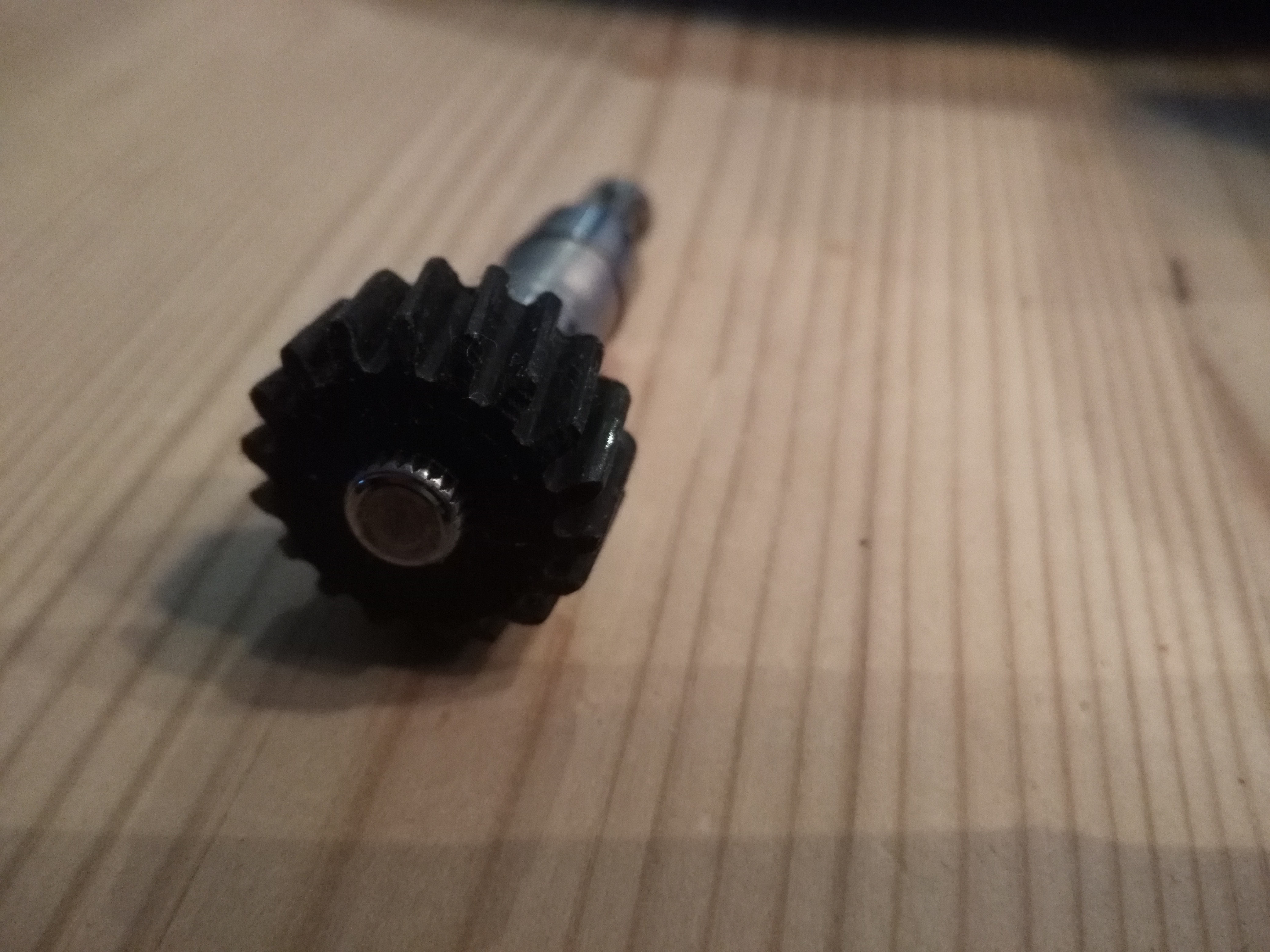

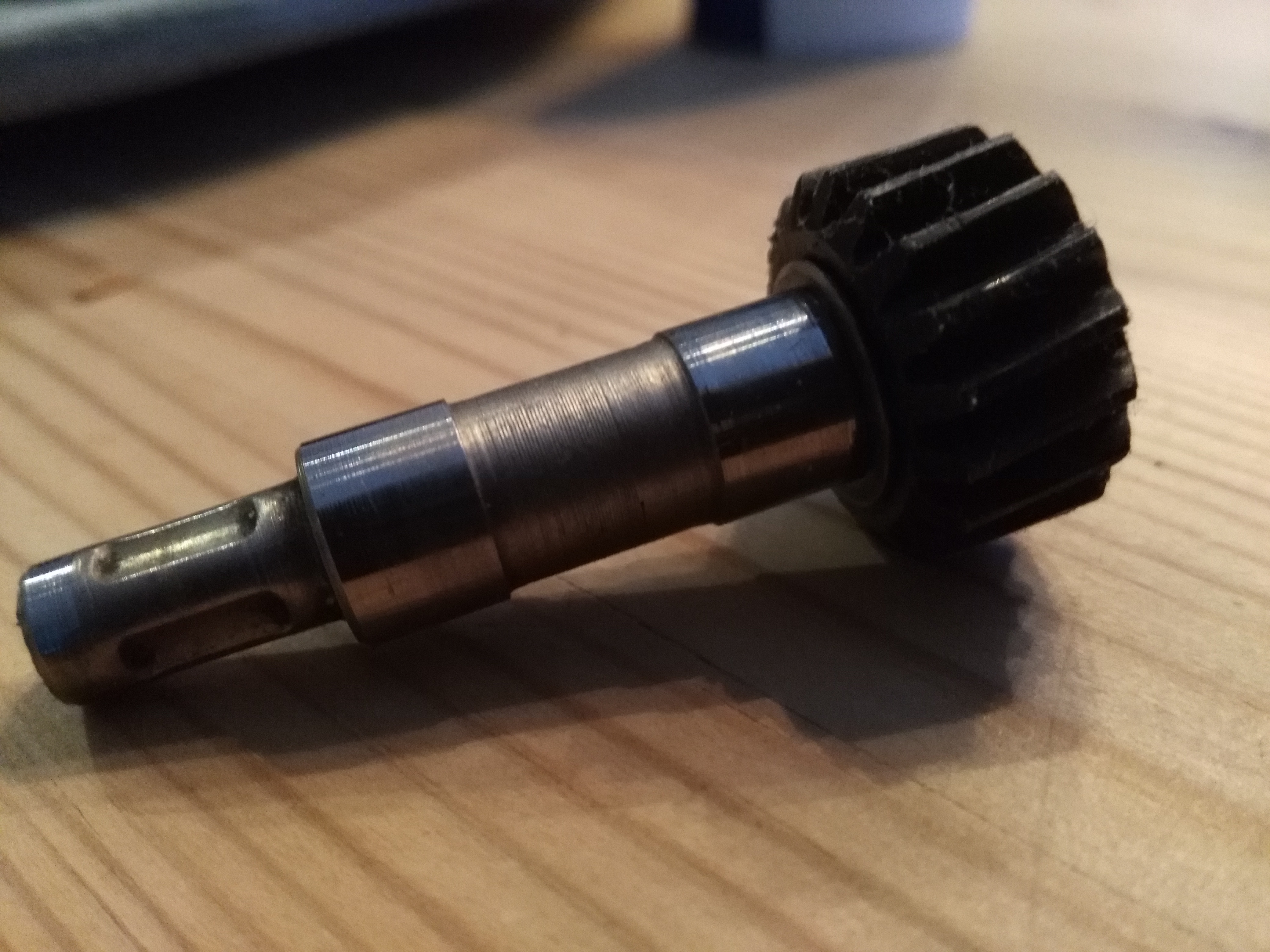

Første kjøretur i dag til jobb. Alt virket som det skulle foruten litt lav tomgang, smålugging og det faktum at speedometerdrevet på wiren har tatt kvelden.
Jeg satte nemlig inn Duett girkassen da den var mye mindre slitt enn den i PVn. Det jeg ikke tenkte på var at drevet til speedometeret i duettkassa hadde en annen utveksling enn den i PV kassa. Drivlinjen har samme utveksling, men hjuldiameteren på Duetten er vesentlig større enn på PVn. Eller at girkassen kommer fra en annen Duett med annen utveksling i girkassen. Problemet er at disse drevene nå ikke er å få tak i lenger. Jeg byttet nå drevet i kassa tilbake til PV drevet som er litt grovere i tanningen, og som det gamle drevet har gått mot, men det viser seg at det har vært for skadet til å fungere. Tror det jeg hadde hadde 17 eller 18 tenner. (Brunt drev). M30 og 40 kassene har motsatt skjæring av tennene så det fungerer ikke.
Ingen som har et H1-6, M4 drev til speedometerwiren på lager?

Reodor57 wrote:Ingen som har et H1-6, M4 drev til speedometerwiren på lager?
Kanskje du kan legge ut et bilde av det aktuelle drevet?

Drevet ble funnet på vestlandet :-). De fleste forhandlerne av Volvo deler verden over gikk tomme for dette drevet i 2013-2014... Skal ta bilde av det når det kommer. Det gamle er ikke veldig presentabel...

Reodor57 wrote:De fleste forhandlerne av Volvo deler verden over gikk tomme for dette drevet i 2013-2014... Skal ta bilde av det når det kommer. Det gamle er ikke veldig presentabel...
Da ønsker jeg at drevet skal dokumenteres grundig.
Den Svenske Volvo PV Klubben er flinke på å få satt utgåtte deler i produksjon igjen.
Vi kan oppfordre dem til å gjøre det med dette drevet også.

Tenkte på det samme. Trenger jo bare plastdelen egentlig da det lar seg presse av akselen. Akselen har vridde splines utvendig som skjærer seg inn i plasten. Kan lage nye i det man kalte for nylon. I dag heter vel det polyuretan, eller kort "poly" som i polyforinger.

Har du fått drevet? Du snakket om noen bilder.....

Drevet mottatt, men ikke fått montert det ennå. En del på reise i jobb om dagen og har ferdigstillt en annen bil som jeg har brukt sommeren på ånsamle deler. Ikke hver dag det kommer inn en 544 med 2,2liters motor, automat og skivebremser. Ikke lett å få tak i spesialdeler, så den har okupert løftebukker en tid... Men, nå er det straks tid for bilder og montering..

Hvordan går det med bilde av drevet? :wink:

Ja det var den ja..
[atta :roll: chment=1]IMG_20171122_085820.jpg[/attachment]
Nr2
Nr2
Nr1
Nr1

18 tenner?

Jepp. Passer PV ikke Duettkasse. Annen dreving på Duett

Reodor57 wrote:Jepp. Passer PV ikke Duettkasse. Annen dreving på Duett
Kan du fortelle meg forskjell på en girkasse til PV og til Duett?
Re: "Blåmann skal ha ny lakk"
Det er kun spiraldrevet til speedometeret som er forskjellig. På min Duett var H6 kassa rød, mens på PVn vår samme kasse grønn. Vet ikke om det er forskjellen. Begge kassene så ikke ut til å være lakkert om.
