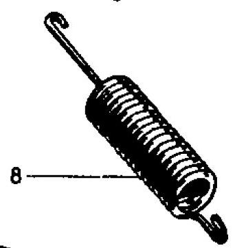

Ang bremsepedalen som ikke returnerer:
G.Larson wrote:Fjæra var inntakt og på plass.
Så ser jeg at jeg tok feil. Den fjæra jeg så satt på clutchpedalen :oops:
Jeg har endelig fått bilen litt opp i høyden så det er lettere å komme under.
Da ser jeg at fjæra mangler. Er det noen som har gode bilder av den og kan ta noen mål for meg?
Total lengde, diameter, antall vindinger og tykkelse på tråden.
Tenkte å spinne ny fjær selv.
Re: G.Larson's '54 PV 444H
Tror dessverre ikke det.
Den du linker til er inne i forbremsen.
Nærbilde av den du skal ha:
Returfjær brems.JPG (21.99 KiB) Viewed 11333 times
Den har delenummer 86971-9 i følge min delekatalog.
