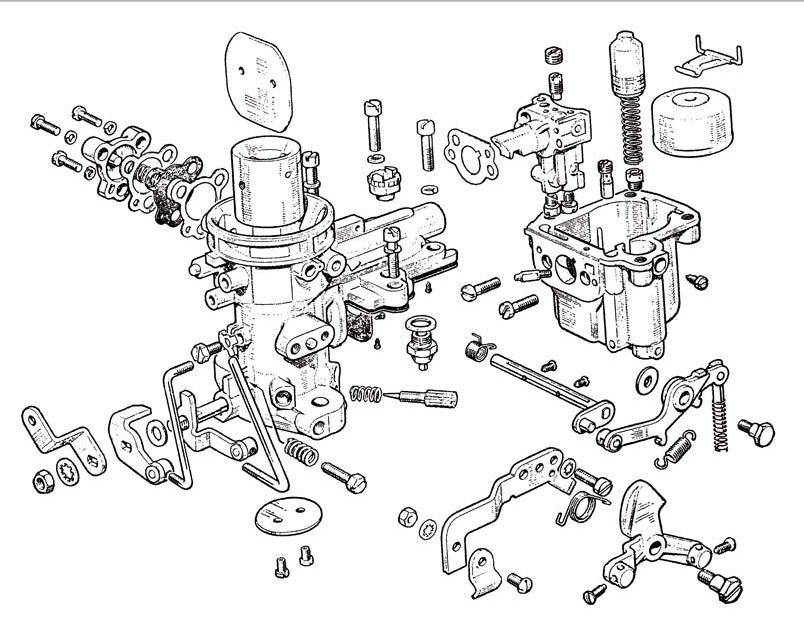

Her er en detaljtegning av forgasseren i tilfelle du er i tvil om hvordan den skal settes sammen.

Det har eg fakris gjort. Tømte all gammel bensin. Og den pumpet som bare det. Så problemet må være forgasseren. Takk for tegning. No gleder eg meg bare enda mer til og komme hjem ;-)

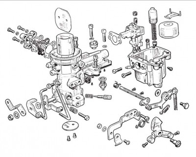

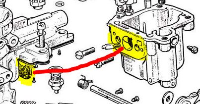

Se vedlagte tegning:
Pass på at det er tett mellom flottørhus og forgasser i vertikalplanet der jeg har gulmarkert pakningen. Sett inn et par av skruene på toppen og press flottørhuset godt sammen med resten av forgasseren slik at det ikke kan suge falsk luft ved den "gule" pakningen.

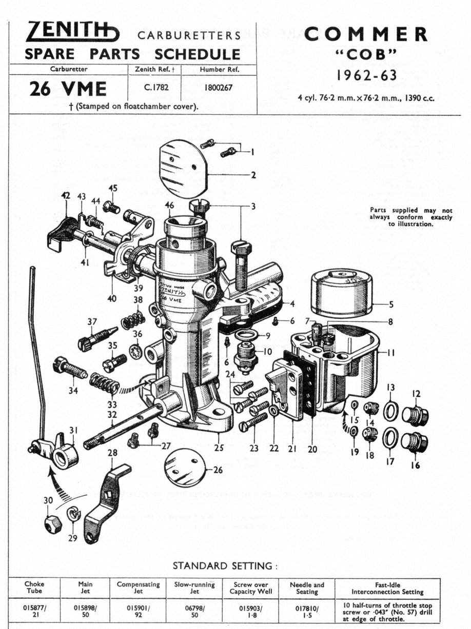

Prøver meg på et bilde. Er vel kanskje en Zenith 26 VME du har, siden denne ikke har akselerasjonspumpe. Ellers gjelder alt som er sagt over også på denne.
Traktorforgasser
Traktorforgasser

Er den du viser til ja reodor. Det at den var sprukke.er nok som du siet at det er blitt brukt gjengetape av en viss person (meg). Den nye la eg en pakning på flaten på forgasseren så ble den i riktig retning. Når det gjelder luftfilteret så skiftet eg oljen i dette. Tok en litt tynn olje, har det noe og si?
