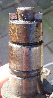

Den har nok stått 180 grader feil. Jeg fikk da hakket som rotor bruker til syl1 på plassen du har syl4. Snudde den, slik at den nå skal står slik som du har forklart, og bildet av bilen din viste, la oss si nede til venstre.
Legger med et par bilder av en reserve, for å vise at (etter mitt hode) var det mulig å montere denne feil vei (altså 180 grader). Jeg ser ingen forskjell på akslingen utenom hakket i motsatt ende til rotor. Forstår jo at jeg hadde den feil, men ikke at den bare kunne monteres en vei.

I akslingen nede i motoren er også sporet forskjøvet slik at den kun passer en vei. Det ER mulig å sette den feil, men det er ikke sundt for motoren.
Hvis du har godt øyemål kan du se at "kilen" ikke sitter i senter, men litt forskjøvet til den ene siden.
