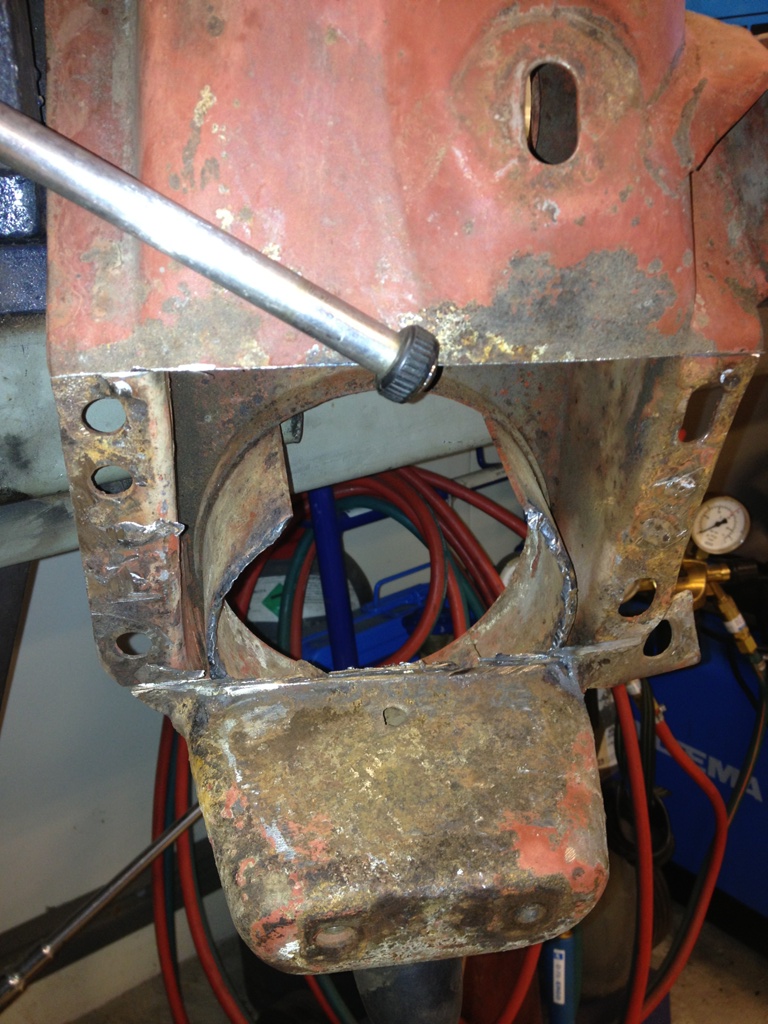

Traversen var tynn enkelte steder. Dette hullet skulle ikke være der.
Tynt her også. Bytter ut en platebit.

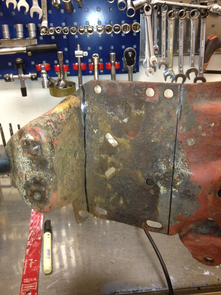

Pasienten godt plassert i stikka:

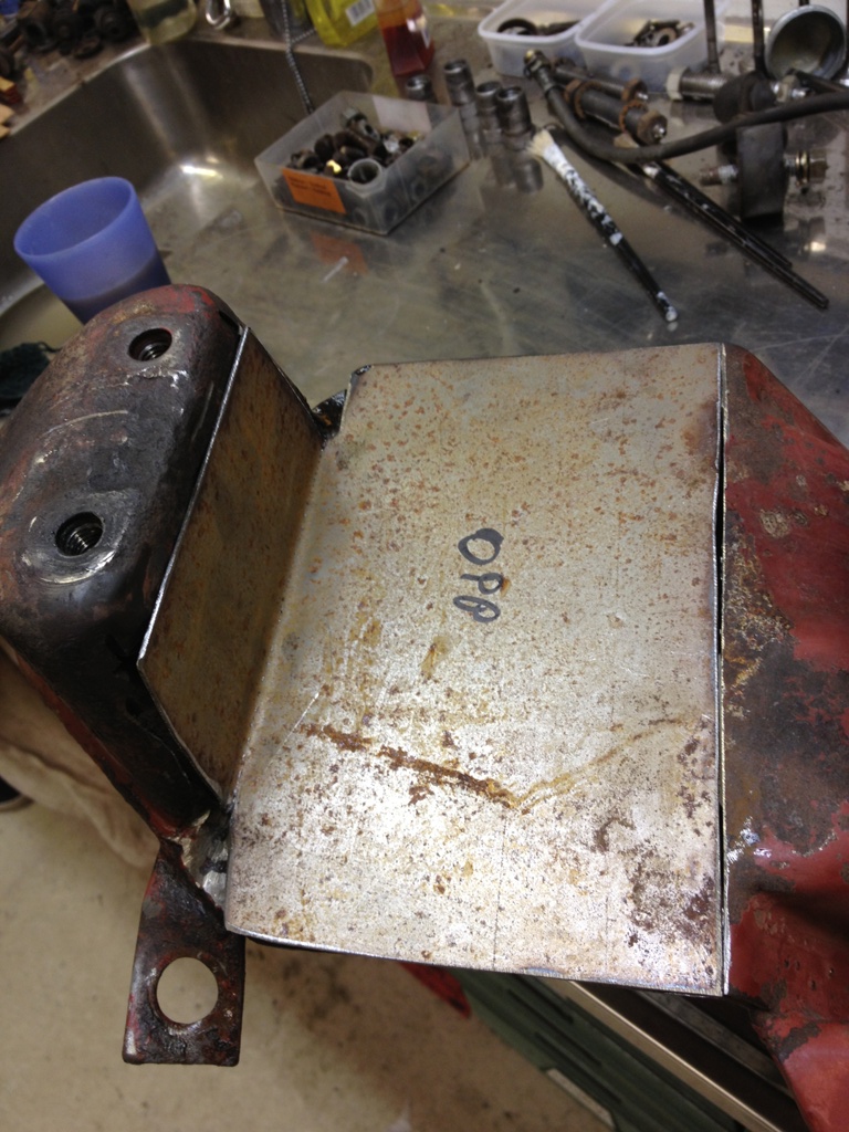

Det er jo to plater som ligger utenpå hverandre.
Kapper bare gjennom den ene. Litt presisjonsjobb med vinkelsliper.

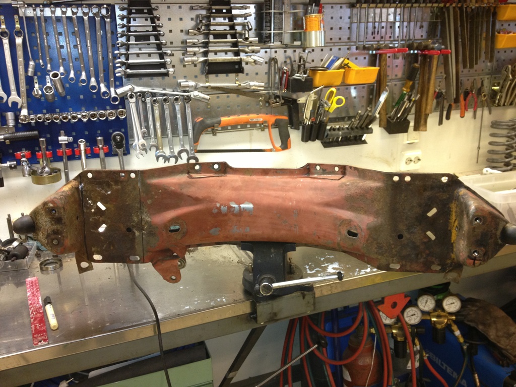

Platebit borte:

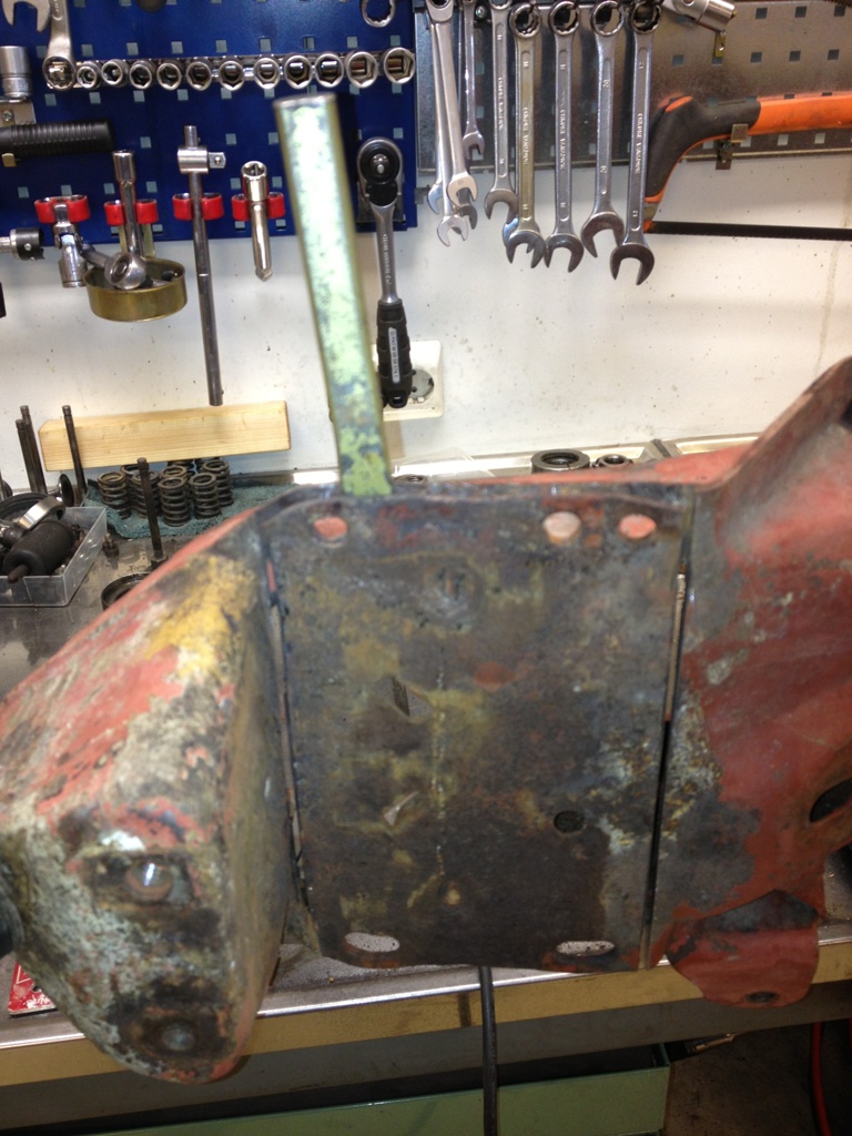

Kappet også ut på siden, og gjorde klart for å skjøte inn i ett stykke.

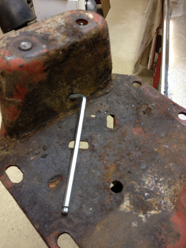

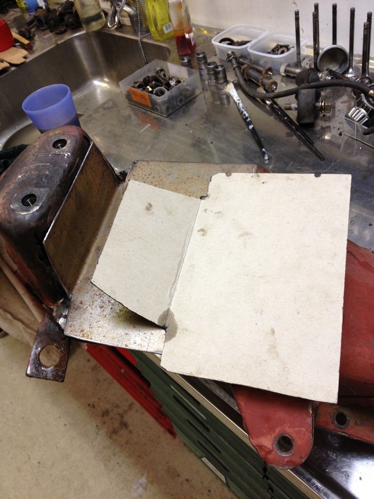

Brukte en pappbit som mal:

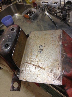

Løst lagt på plass. Har latt det være ca 1 mm klaring rundt hele til sveiseskjøten:
