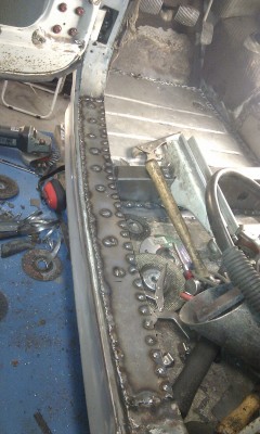

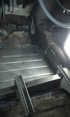

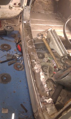

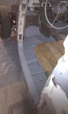

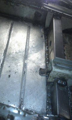

Har endelig kommet litt videre. Måtte tilpasse ny kanal og stive den av, men nå er det mulig å sitte i bilen igjen :-).
Dårlig passform
Dårlig passform
Nytt gulv og kardantunell
Siste rille i gulvplata havner under sveisen til kanalen :-(
Da er det.bare resten igjen...

Det blir flott! Synes du har et prisverdig pågangsmot.
Posted: Fri 04 Apr 2014 21:54
Kan ikke gi seg nå. Har litt igjen på kanalen på førersiden og innsiden av kanalen på passasjersiden og nederst på begge dørene. Pluss litt småplukk. Så er det tid for sparkling :-)...

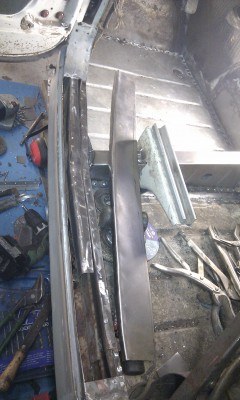

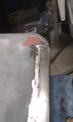

Litt jobbing i dag :-). Kom en kompis på besøk for å få polert propellen til båten sin. Fungerer å gjøre det hver vår uten noe mer behandling. Ble bare ett stykk rur på den i fjor. Etter besøket ble det rep av terskelen/kanalen. Ferdig med toppen så bare bunnen igjen...
Klart for tilpassing
På plass
På plass
Ferdig :-)
Ferdig :-)
Da er det bare å håpe på en god dag i morgen også:-)

Det ser veldig bra ut synes jeg. Flink er du synes jeg. :D
Posted: Sun 06 Apr 2014 10:07
Reodor57 wrote:Da er det bare å håpe på en god dag i morgen også:-)
Dette går virkelig fremover. Det så ut som om det var en del jobb å få til denne terskelen.
Posted: Sun 06 Apr 2014 10:55
Utboring av gamle sveisepunkter, pussing og kapping av ny plate går greit. Triks kan være å slipe over plata som skal tas vekk først, for da kommer sveisepunktene bedre til syne. Utfordringer er å holde buen i ytterkanten da denne skal følge døra. Jeg kunne heldigvis nøye meg med å kappe av bare den øverste rette delen. Hullene til den midtre stiveren i kanalen boret jeg og sveiste til slutt for å ha litt fleksibilitet under arbeidet. Bildet av ferdig terskel er ikke helt godt, men blir bedre når det kommer litt grunning og lakk på. Her skal det også en rustfri terskel på toppen til slutt så det vil ikke synes :-). Nå er det bunnen som skal til pers. Fikk kappet ut det dårlige her før jeg ga meg i går kveld :-).

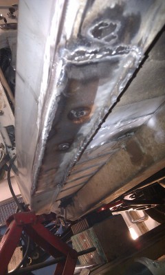

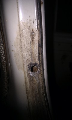

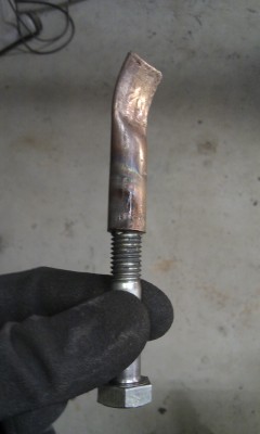

Ny dag, nye muligheter til å gjøre feil :-). Ble ferdig med kanalen på førersiden. Demontert dør og sveiste ett hull i vindusrammen. Var lite men ble stort. Merkelig sted å ruste egentlig, og det er på samme sted på begge sider!. Lagde meg et lite verktøy i dag for å sveise et lite hull på siden av kanalen. Banket et kobberrør flatt i ene enden og satte en bolt inn i andre. Sveis fester seg overhodet ikke til kobber. Smelter ikke en gang så ypperlig som "mothold". Bilde av verktøy og undersiden av kanalen følger for de som er interessert.
Verktøy
Verktøy
Nesten som nytt :-)
Nesten som nytt :-)
Da er det bare passasjersiden av karosseriet igjen. Bør gå på en kveld det før jeg starter på dørene... passasjerdøra er her den som er mest rusten i bunnen, så den kan det gå med litt tid til å få den bra. Uansett begynner det å lysne i rustskogen :-).

Rusthull i vindusrammen? Kunne vært interessant med et bilde.
Fint med mothold i kobber. Skal merke meg det.
Kanalen ble fin, selvfølgelig.

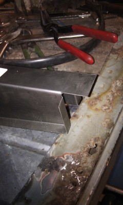

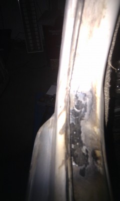

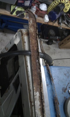

Hull i vindusramme på innsiden uten at det er rust på yttersiden er litt rart. Tok bilde av høyre siden og foreløpig tilsliping av venstre. Litt lenger ned der, men fortsatt ikke rust på yttersiden..
Hull høyre innside
Hull høyre innside
Foreløpig rep venstre innside
