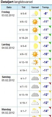

Ikke morsomt å stå i en uoppvarmet garasje nå nei.
Får bruke tiden på forumet i stedet....
