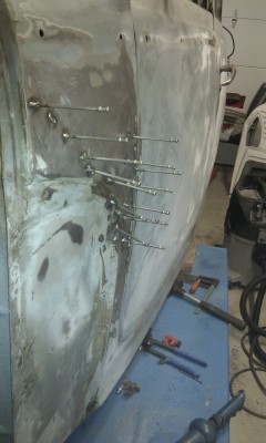

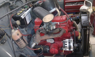

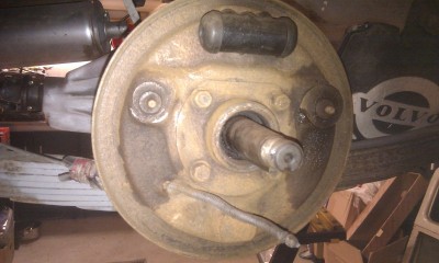

Litt jobbing etter garasjetreff med bremser som tema. Ferdigmontert oppusset bremser bak. Byttet ikke en del, bare pusset det reint og smurte opp sylinderne med litt ATE smøring. Det er ikke fett! Brukte aluminiumspasta der det er gliflater. Tok litt fri fra sveising og monterte ny dynamo. 6volt vekselstrøm! Vil komme mer om det i PVmagazinet senere med erfaringer. Fikk i går også rettet torpedoveggen foran førerdøra. Spikermetoden fungerte perfekt :-).
Demontert og rengjort

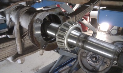

Rengjøring og smøring av bakhjulslager må tas hver 40tusen km eller hvert 54 år? På tide nå d fettet var stivt.
Rengjort lager på aksel

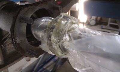

Innpressing av nytt fett uten griseri. Tips plastpose:-)

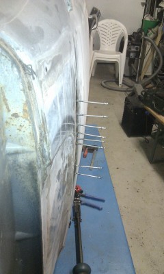

Rett torpedovegg :-)
Hva er "feil" her?
Hva er "feil" her?

Den dynamoen så ikke helt original ut... :D
Posted: Wed 26 Feb 2014 12:10
Riktig svar. Du får premien neste gang vi møtes hehe. 6volt 100 ampere :-). Tenkte da å skrive omtale og nødvendige ombygginger for å få det til i pvmagazinet nr 4. Har mer på lager her også. Tester ut noe annet som ikke synes så lett også.. Mottoet mitt er at ting skal være reversibelt, og i dette tilfellet vil det kun ta 5min å bytte dynamoen tilbake til den gamle.

Ang. bakhjullager, kan man som regel fjerne et par tynne shims etter mange års kjøring. Denne biler er jo kjørt så lite, så det er neppe nødvendig?
Her skal det som framme være 0-klaring (for å si det enkelt).
For å fortsatt holde meg innenfor en sikker løsning, kan det være bra om man klarer å rotere akslingen med håndkraft uten trommel på.
Bruker man måleur er jo det det beste, og så kan man gå inn i en tabell (se håndboka) for å finne shimstykkelse.
- litt komplisert, så jeg bruker kun "feeling" med sikker håndkraft.
Det er ingen fare med å ha litt slakk, men bruker man litt tid på dette, så kommer man ganske nær 100 prosenten...
OBS! Dette er ikke en jobb for hvermansen....
Posted: Wed 26 Feb 2014 17:02
Her var det ikke slark før det ble demontert heller, så da lot jeg være å fjerne noe som helst. Men, som du sier Torbo2 er dette ikke for hvermansen. En trenger også spesialverktøy av noe slag for å få dette ifra hverandre, men når en først har bremsene ifra hverandre og smøring av lager ikke har blitt gjort siden rundt 1960 så var det på høy tid! Brukte ikke nye pakninger heller da disse kom av temmelig hele, men brukte litt flensepakning på tube fra Biltema. Denne er tynntflytende og presser seg selv ut når en drar til, men den tetter rifter og sår. Slakken ved remontering av lager ble borte ved siste kvarte runden med tiltrekking. Har en fortsatt merkbar aksialklaring på akselen slik at det klakker, tror jeg glatt en kan ta av ett av de tynne shimsene.

Var litt småkrøll foran døra som jeg hadde begynt på, men etter at det jeg trodde at bare var å fjerne litt overflødig sparkel, viste seg å være 1,5 cm med sparkel ble det mer retting av torpedoveggen i går. Så en periode ut som jeg hadde kjørt på et stålpinnsvin hehe. Så da gikk den kvelden..
Stålpinnsvin som har vært på ferde?
Da slipper jeg ihvertfall å sparkle så mye. Igjen takk til 445 for et raust antall betongspiker.
Da begynner det ihvertfall å nærme seg innvendig sveising etter den mekaniske kosejobbingen :-)

Må vel begynne å bli bra nå tror jeg :-). Var greit å ha mange når men skal trekke ut en "lengde" for da kan en ikke dra ut alt på en gang, Må dra i flere omganger.

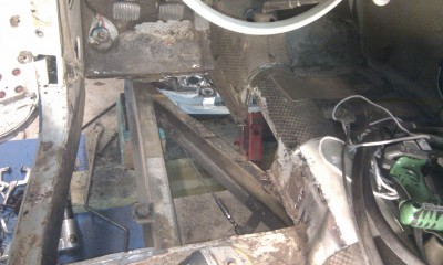

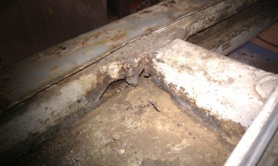

Litt oppdatering. Corrofix runden på gulvet i varerommet så bra ut til jeg gikk på med stålbørste. Da dukket det opp tørr rust under. Rart da en her snakker om syltynnt lag med rust. Har nå fått en etterbehandling så får vi se. Har ellers begynt på gulvet på førersiden og gulvet der. Har tydeligvis stått parkert over lengre tid med denne siden nedover da det kan se ut som om det har stått vann langt opp på kanalen også her. Nedre del av setekanalen er også borte sammen med innerveggen på kanalen. Da er det bare å belage seg på kapping. Tatt ut litt nå, men har innsett at dette ikke er nok. Flinta bil ville vi kaldt dette når jeg var liten...
Det vanskelige punktet

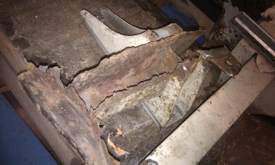

Jaja det var bare å krype til korset. Viste seg å være rust på innsiden av bjelken til førersetet også, samt bak festejernet til karosseriet mot ramma på kardantunellen. Når bjelken var fjernet ble resten av gulvet neste. Mange tynne felter, og det ville ikke blitt pent med annen løsning. Så nå ble det ordentlig Flinta bil. Nå vet jeg hvorfor jeg hater rust!. Den dykker sjelden opp bare ett sted som er enkelt å fikse.
Dårlige greier
Dårlige greier
Flinta
Flinta
