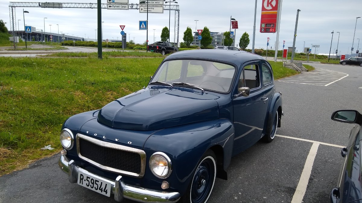

Hei. Grillen er nok sølvgrå. Biltemas felgfarge er grei. Litt mørk sinkfarge, ala sinknedløp som har stått litt i vær og vind..

Ja da blir det lakkering av grillen i riktig farge, den som jeg satte på nå er nok en som er byttet på en bil en eller annen gang, det står volvo lapp med reservedelsnummer av moderne type.

Etter hva jeg kan se skal din være nærmest sølvfarget. Har en kamerat med akkurat lik bil som din, som er helt uskrudd, 59 mod 544 i mørkblå. Han har sølvgrill, samme som jeg har sett hos flere. :)

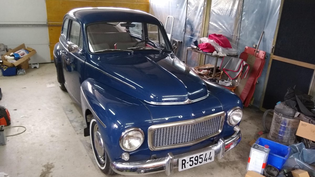

Da har grillen fått ny farge og jeg venter på nye blanke lister rundt front og bakvinduene.

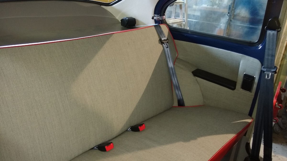

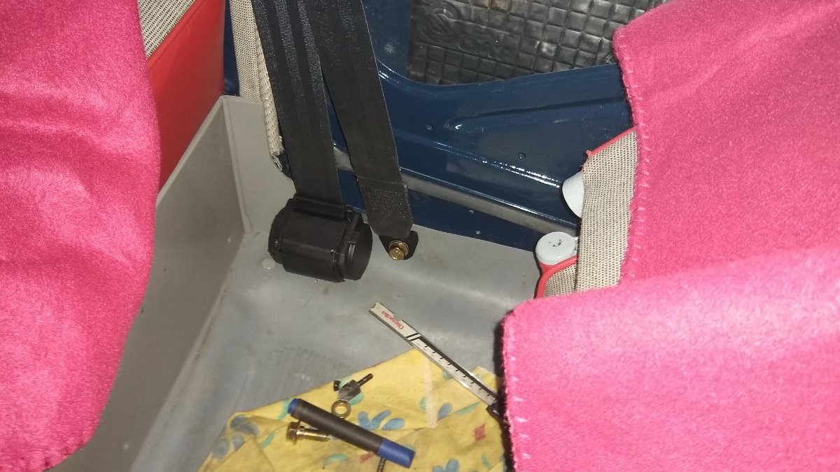

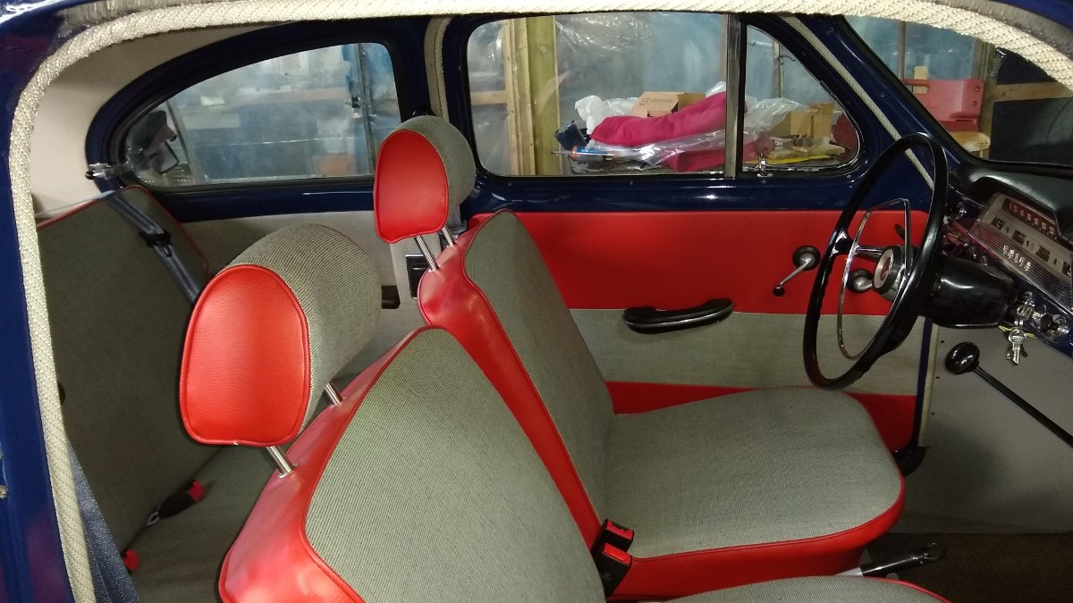

Ellers har jeg jobbet litt med sikkerheten for sjåfør og passasjerer. Det er jo originalt med trepunktsbelter på 59 modellen slik at festene er forsåvidt ok, men 60 år gamle belter er muligens ikke like sterke som de en gang var. Det er 3/8" UNC bolter i B stolpen og nede i bakkant under døren. Etter dagens standard er dette for tynne bolter, de har 7/16" UNF, men som de sier de som selger belter at denne bilen går ikke i 200 km/t og trenger derfor ikke like kraftige fester som en ny bil. Har derfor brukt de originale festene, men laget et nytt feste under døren for å få feste for enden (snellen står i originalfestet). I senter er det 1/2" UNC slik at denne holder i lange baner.
Har monter belter i baksetet også i tilfellet noen vil sitte på :D. Her har jeg montert snelle på hattehyllen med 12 mm bolt og ekstra plate under og oppå. Denne er montert slik at den kan svinge etter retningen på beltet. Senterfestene er i de originale festene ved bakakselfestet.

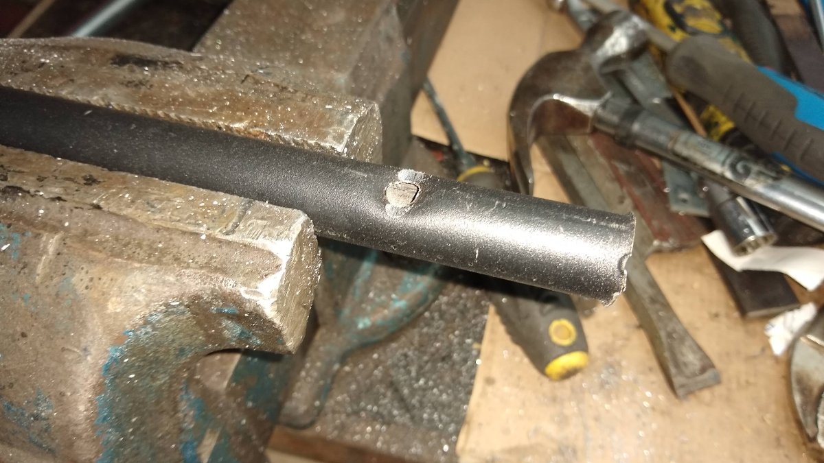

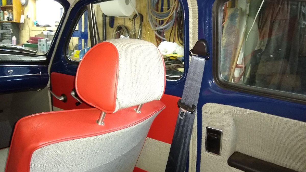

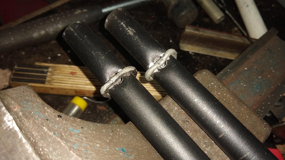

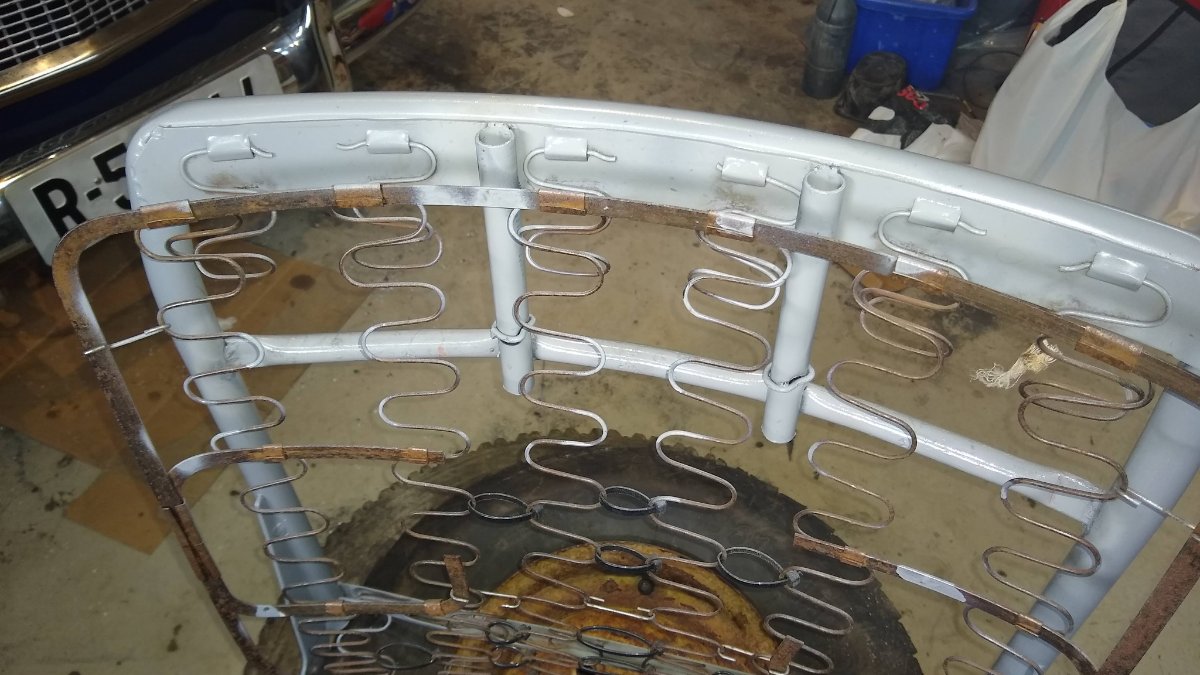

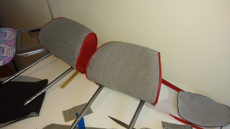

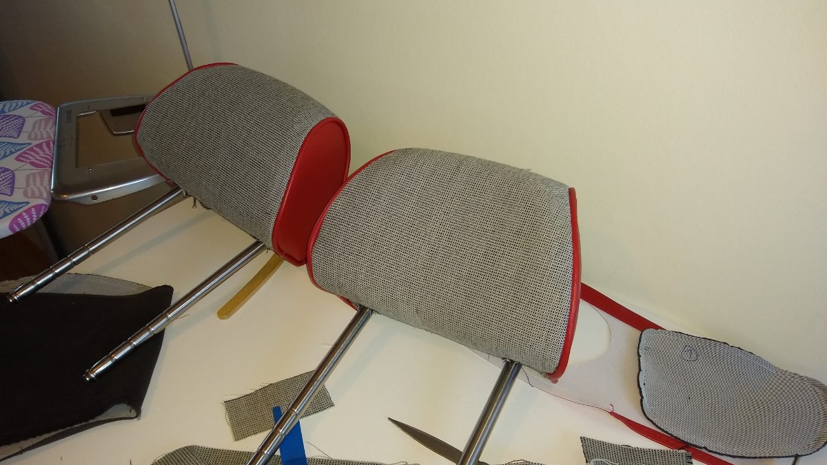

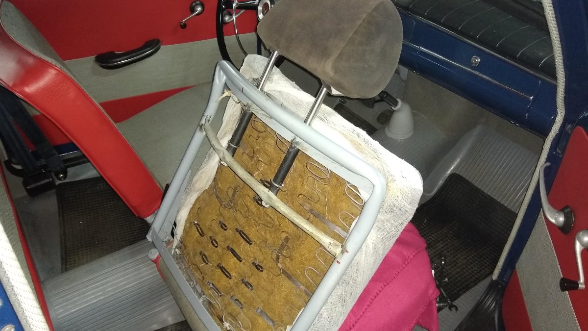

Etterhvert inser jeg også at seter uten nakkestøtte ikke er forenlig med å få fruen med på tur, har derfor demontert seteryggene og sveist inn fester for nakkestøtter.
Putene er hentet fra en eldre Golf, men med nytt trekk ble de ganske fine..
Da var de ferdig :D

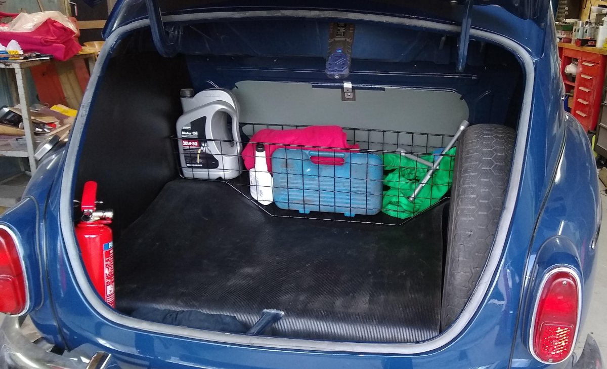

Bagasjerommet ble ganske fint med matte fra Biltema og kurv fra Jørgenrud.
Det er jo litt lav adkomst, men det får vi leve med :D. Får ha lette kofferter når vi skal på tur :D

Dette ser trygt og fint ut.
Veldig kreativt å tilpasse nakkestøtter til de gamle setene. Fikk du høydejusteringen til å fungere også?

Ja høydejusteringen fungerer også, laget hull i røret og en stålstreng som fjær slik at den stopper i hakkene i rørene for støtten.
Det er jo ikke tidsriktig med nakkestøtter i denne, men det får være, skal bilen fungere for oss må det bli slik. Forhåpentligvis blir det aldri bruk for belter eller nakkestøtte, men det føles sikrere og det er jo kjedelig å bare kjøre alene..

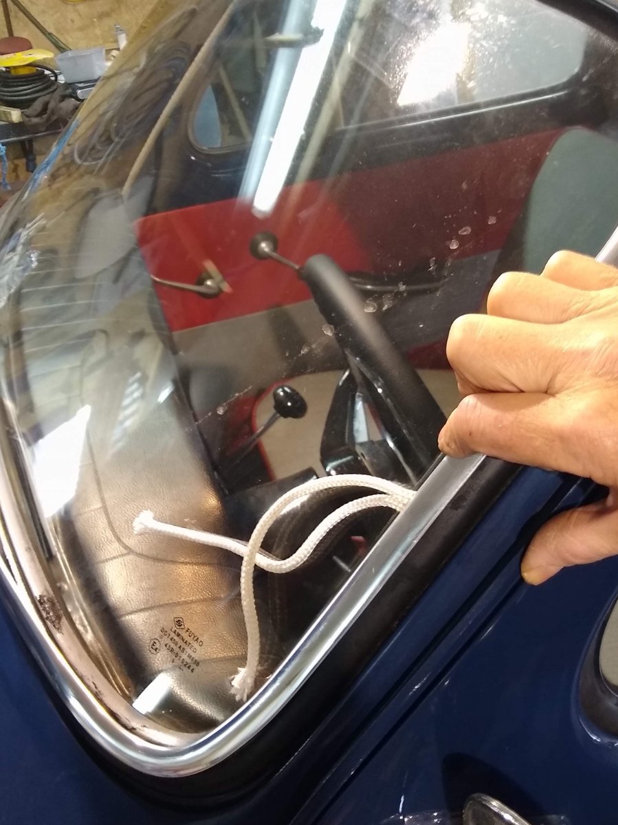

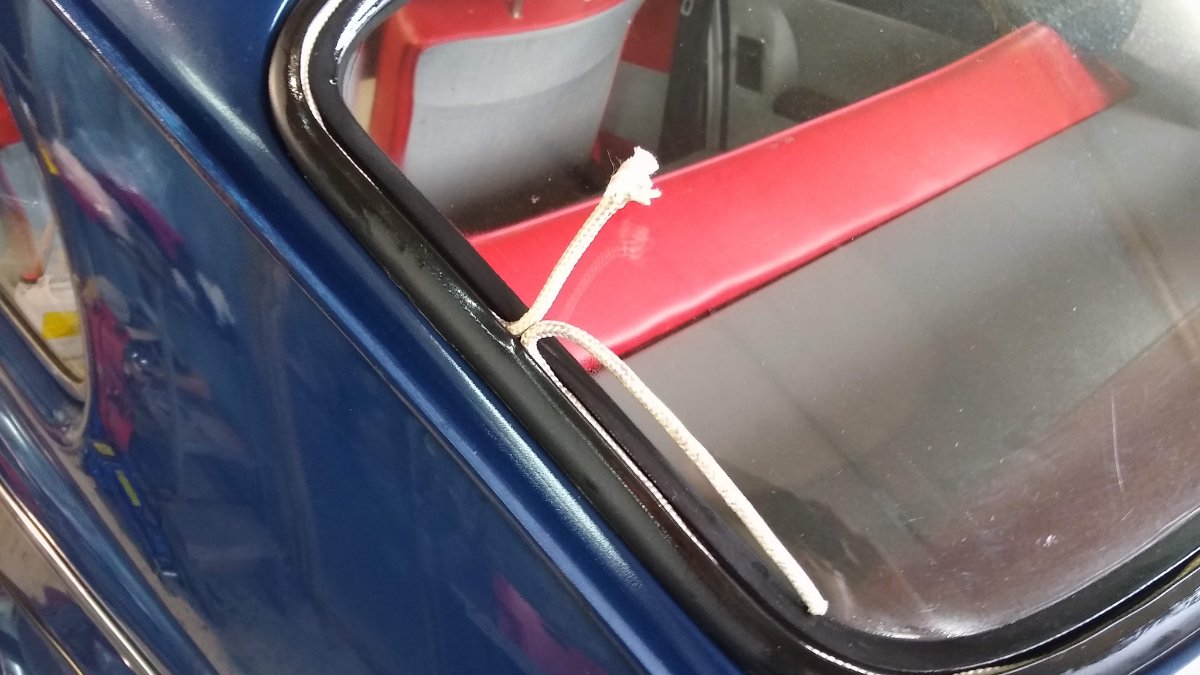

Da var den siste "pynten" kommet på, det vil si diverse emblem og ikke minst de blanke listene rundt front og bakvindu. Sistnevnte har jeg oppfattet er ganske vanskelig å få på og det stemte ganske bra. Prøvde med 2,5 kv kabel under leppen, men den var for glatt og komn ut igjen før den skulle. Løsningen ble flaggline (ca 5mm) og silikonspray for å få gummien glatt. Det som også viste seg var at det var umulig å få til hvis jeg begynte i skjøten midt på ruten, listen var da vanskelig å få til å entre rundt hjørnene. Løsningen ble å begynne midt på kortsiden slik at begge endene på listen ble lagt i tilslutt, da kunne begge hjørnene presses på plass først og deretter rettstykkene mot midten av ruten.
Da var listen forholdsvis enkel å få på plass, men jeg trengte ett par ekstra hender for å få det til.

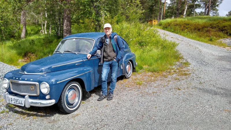

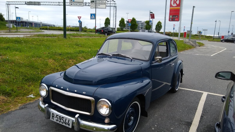

I dag var det første "langtur" til hytten, ikke veldig lang, men ca 7 mil med harde stigninger og lange utforbakker. Alt fungerte slik det skulle, motoren drar ganske godt i motbakkene og ingen varmgang :D. Det var kraftige regnbyger på veien slik at det ble lekkasjetest også, ingen lekkasjer så langt.
Da var vi vel framme ved hytten :D
Da er PV-en helt ferdig og det blir kosekjøring på vestlandet i sommer :D . Har begynt å vende meg til tre girs H6 girkassen med usynkronisert første gir. Andre giret er ganske seigt slik at jeg kan omtrent stoppe og alikevel fortsette uten å gire ned i første.
