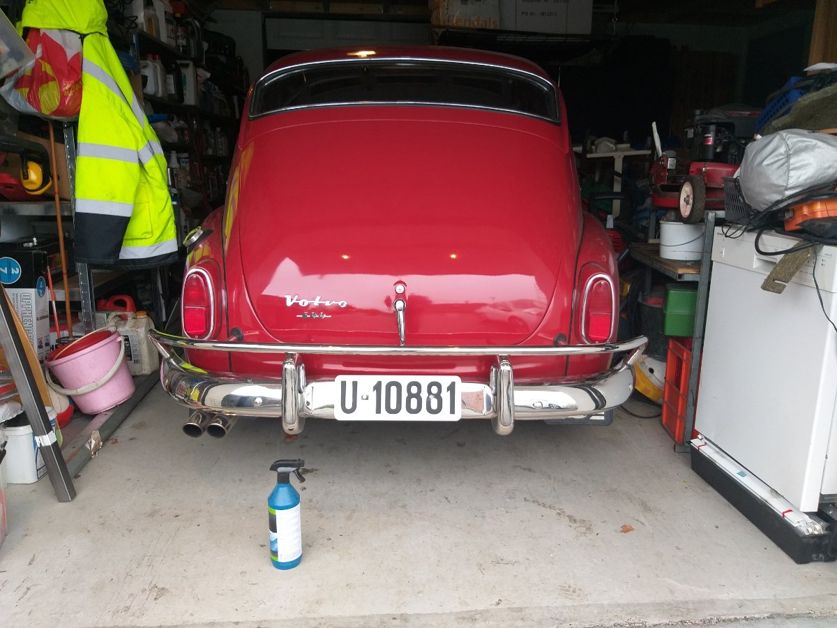

Legger ut et bilde av hvor hly den ble med 145 std fjærer. Målte forskjell på vår 444 og Bølla og Bølla var ca 3 cm høyere. Det skal da sies at det er 165x15 på 444 og 185/65×15 på 544 som da tilsvarer omkretsen på 155x15.
1 liters sprayflaske som referanse

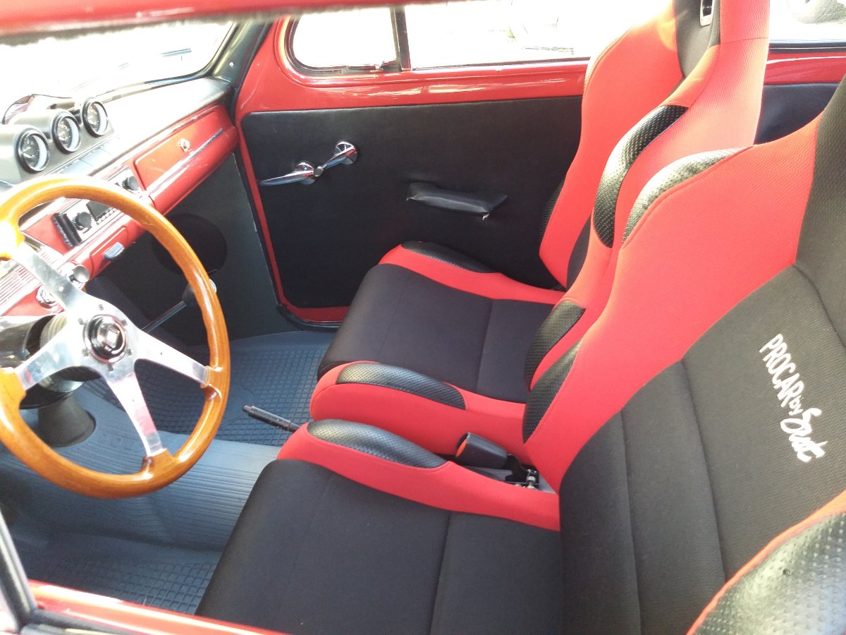

I dag skulle det ha regnet, men i steden ble det strålende sol. Benyttet anledningen til å få satt inn setene. Ble greit, selv om det ikke er Recaro. La på en tynn stolpute, som gjorde det bedre. Setene er såpass brede i ryggen at det ikke er mer en 4-5 cm totalt ledig plass igjen før setene ikke hadde fått plass.

Setene ble litt harde, men siden PV har så stor takhøyde selv for meg på 190cm så ble det lagt på to kjøkkenstolputer i matchende farge. Da vart ting så mykje bedre!!

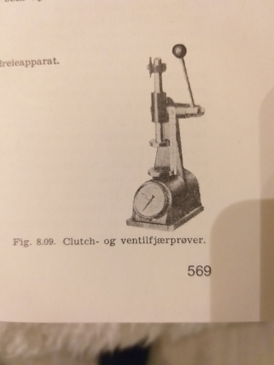

Nå venter jeg på nye ventilfjærer fra Jørgenrud og ny toppakning. La oss håpe det gjør susen. Skulle hatt meg en ventilfjærtester slik at en kan kontrollere de motorene en lager slik at en slipper å gjøre jobben flere ganger. Vet det fantes en type som kunne stå på benken. Hadde passet fint sammen med min antikke ventilslipemaskin.
