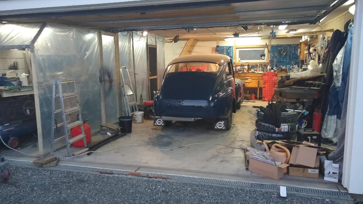

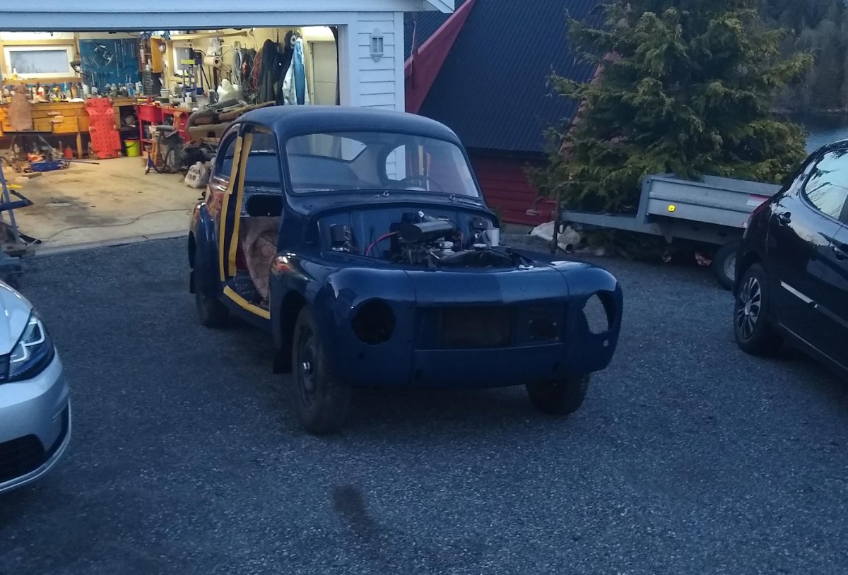

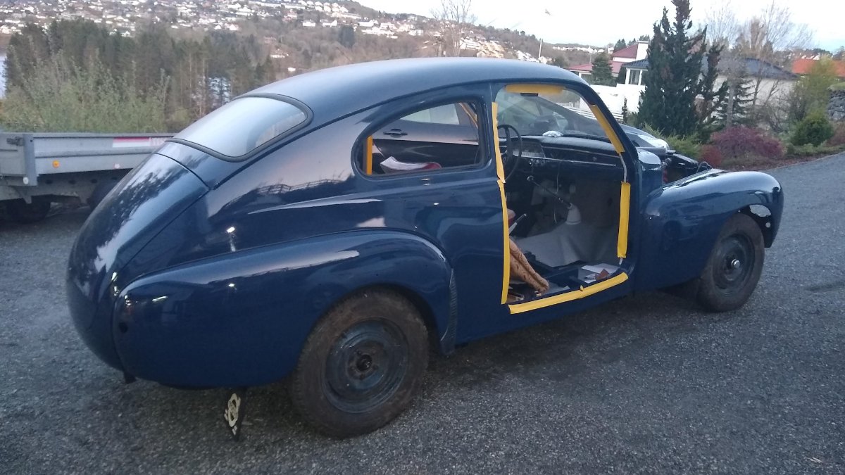

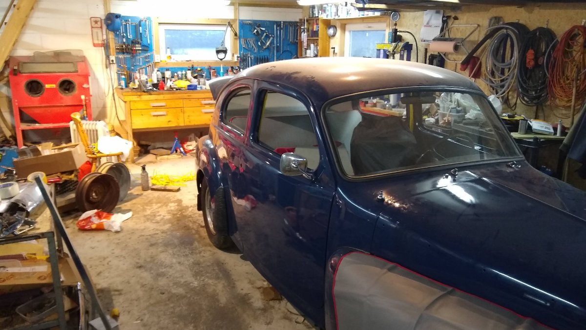

Da ble det en ny milepæl i dag :D , hadde en kjøretur på gårdsplassen og testet bremser og styring, virker bra så langt.
Klar til å rygge ut
Skal bli greit å rydde opp litt før resten blir montert.
Første kjøretur på 35 år
Mangler fortsatt noe her og der :D

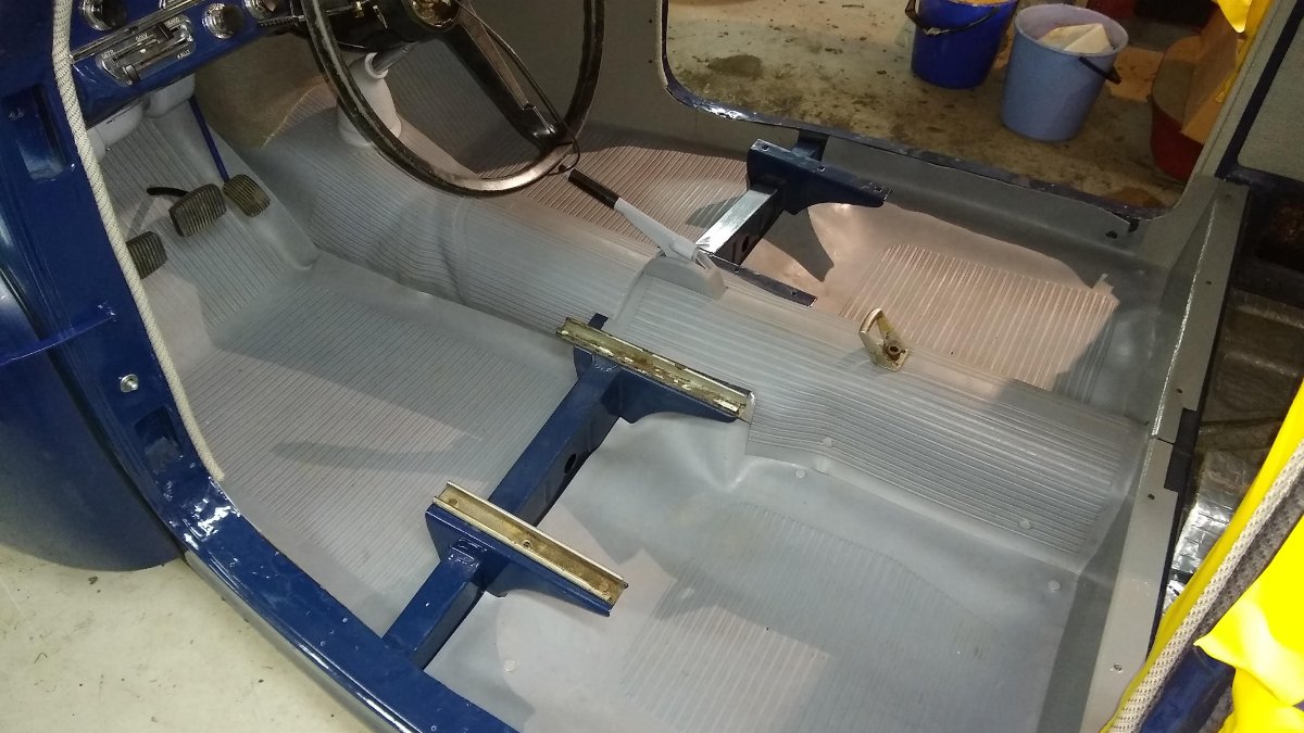

Da er jeg kommet litt videre og er stort sett ferdig innvendig, men har igjen lykter og annet utvendig.
Matter og papp er klart, jeg ser at matten over girkasse/mellomakseltunnell har litt dårlig passform, men den legger seg vel litt etterhvert

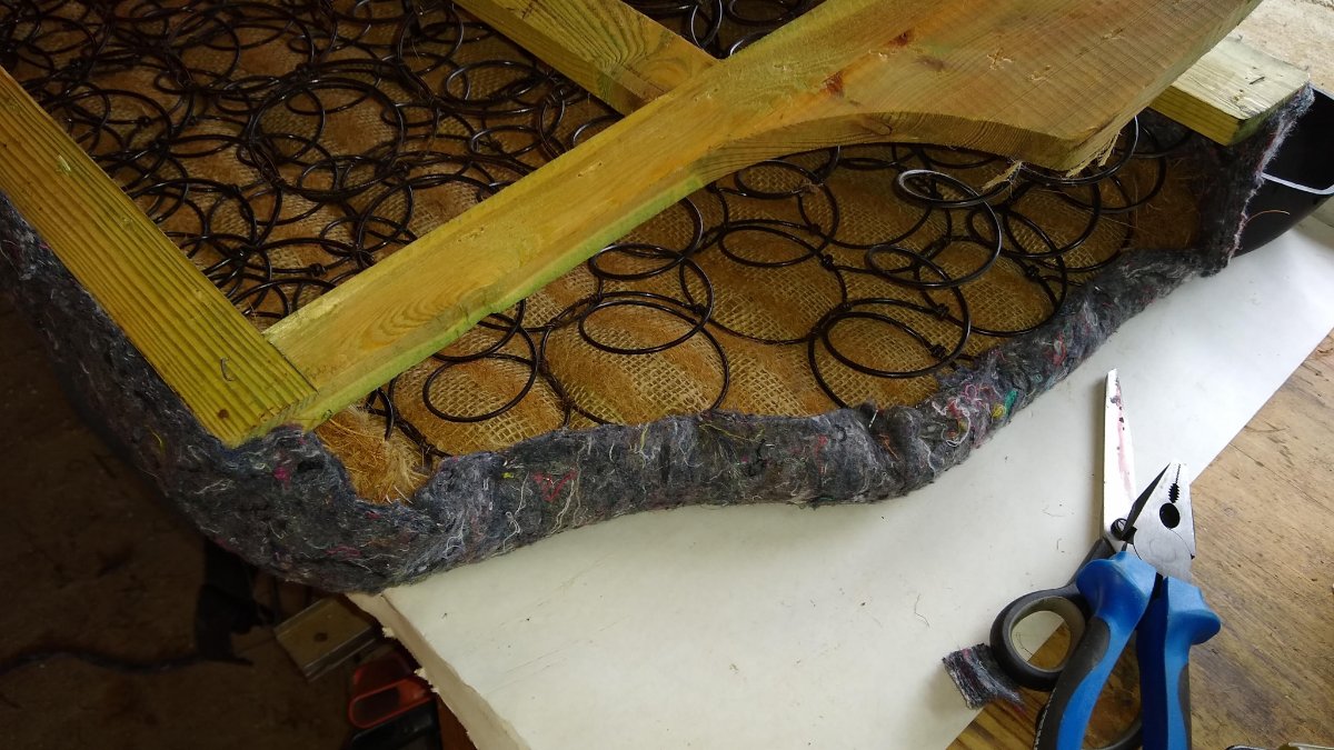

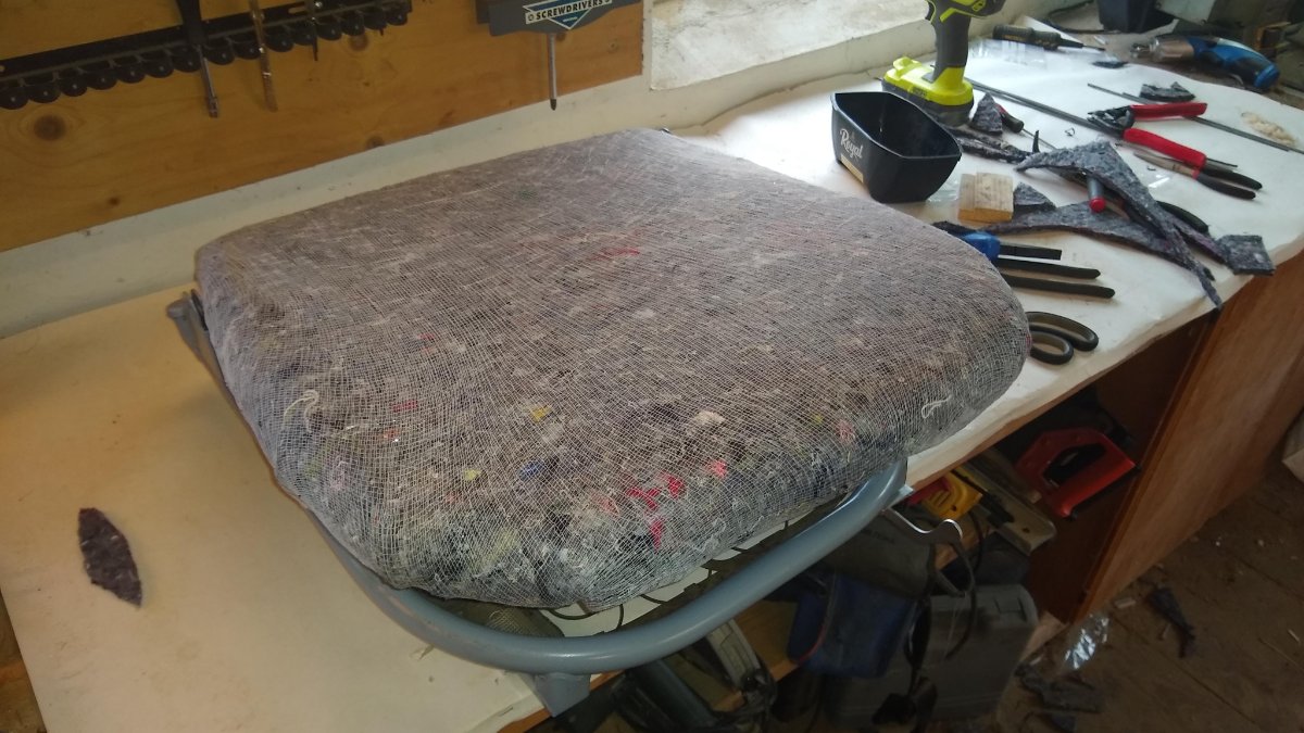

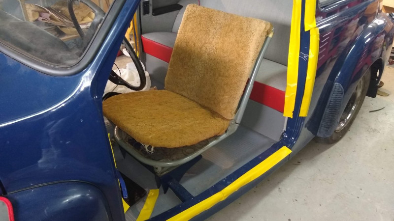

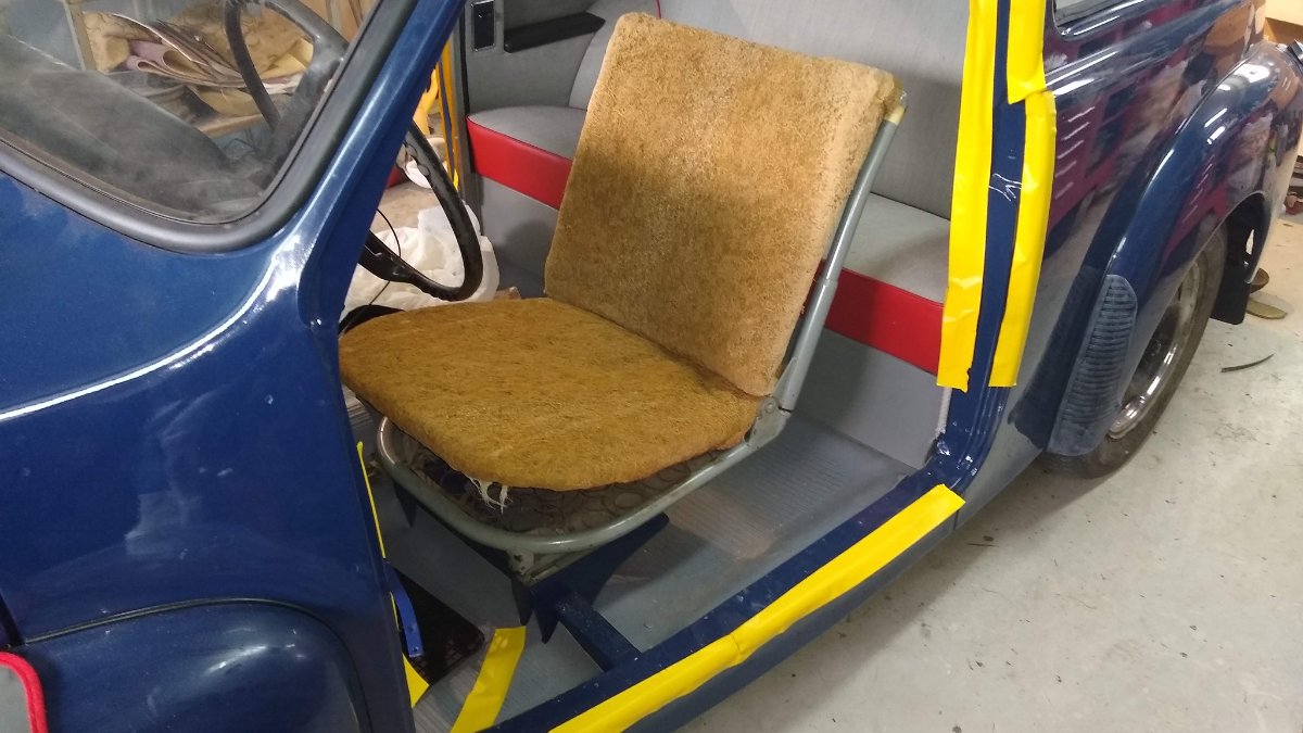

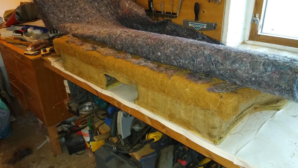

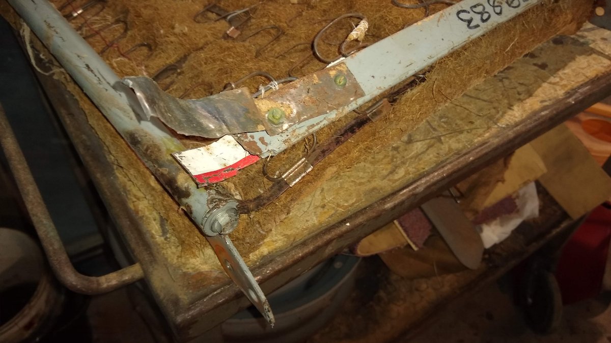

Så var det setene sin tur, ryggen på førersete var gåent i ryggen, rammen var knekt og var reparert med oppklippet blikkboks, skruer og Araldit. Heldigvis var det ikke brukt lapskausboks, men "ordentlig" grease boks fra Esso :D
Når dette var reparert og sveist var resten ganske bra, fjærer og stopning var ok. Det så ut til at passasjerseteryggen var byttet på ett eller annet tidspunkt til en mer robust konstruksjon med tykkere rør nederst mot hengslingen. Jeg tok derfor dette over til førersiden siden det antagelig blir mest brukt :D

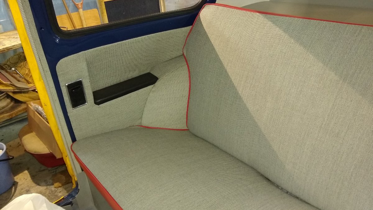

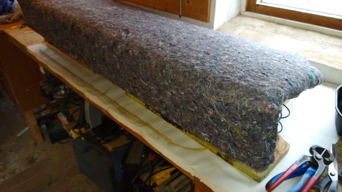

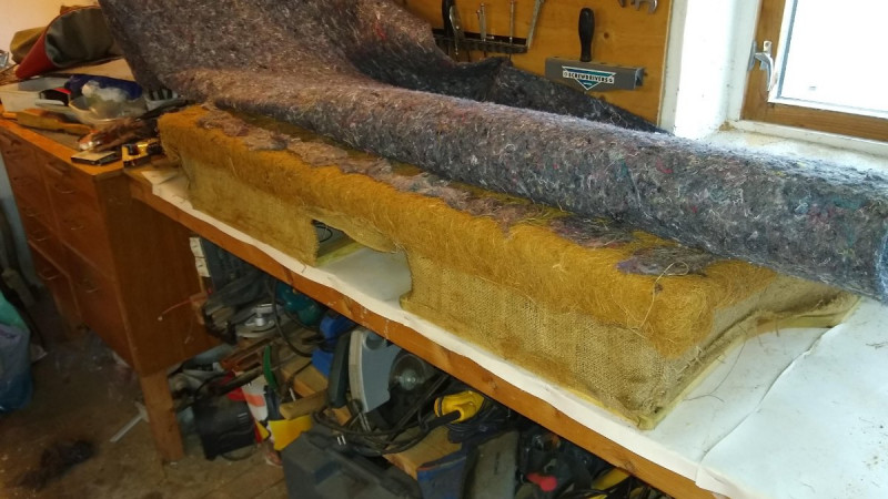

Baksetet måtte justeres noe i fjæringen, men var ellers ok. Der var en tynn skumplast opp hampstopningen, men denne var helt forvitret og måtte støvsuges bort. Jeg brukte i stedet filtmatte oppå stopningen, samme type som den originale stoppen som var brukt for å fylle i de største ugjevnhetene
Da ble det ganske gjevnt sikkert omtrent som originalt.
Brettet dette rundt kanten og festet med C-ringer

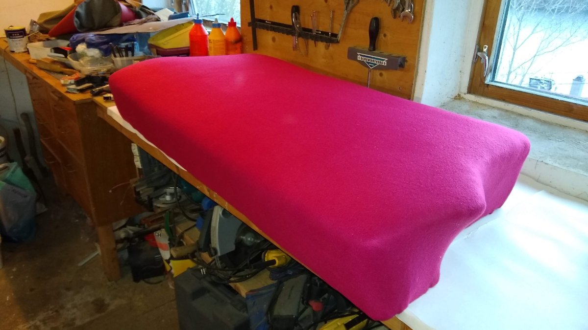

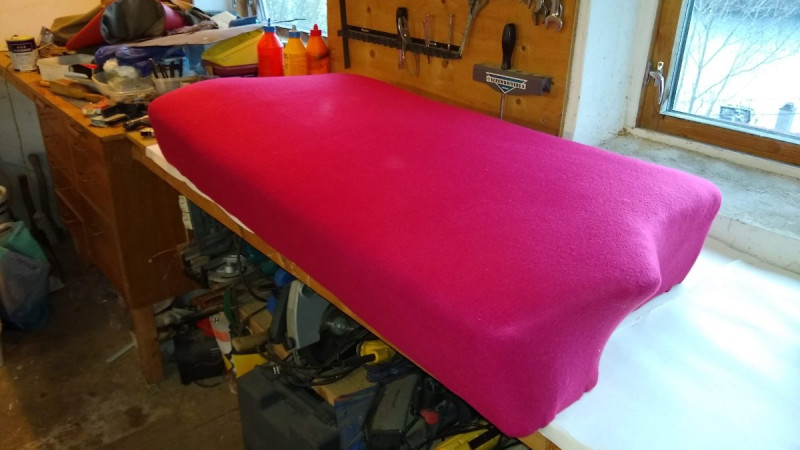

Før nytt trekk brukte jeg tynnt fleecepledd for å holde alt på plass, dette var kjøpt inn for å beskytte de lakkerte delene (dører, panser o.a.) under lagring. Ble kjøpt på Nille for 40 kroner stykke. Utrolig sterkt, pustende og varer antagelig like lenge som plastflasker, ca 450 år :D
Det nye trekket ble stiftet på og resultatet ble veldig bra. Trekkene fra VP Autoparts har super kvalitet og passform. Ser imidlertid at jeg må løfte baksetet bittelitt i bakkant for å unngå sprekk mellom sete og rygg.

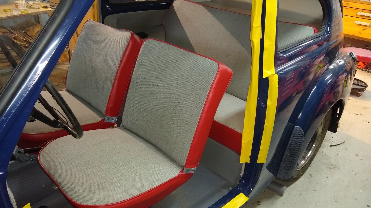

Framsetene var som sagt ganske bra i fjærer og stopning og her brukte jeg også filtmatte oppå og så "sokken" som fulgte med setetrekkene for å få det glatt nok til at trekkene tilpasser seg.
Da var innredningen klar.

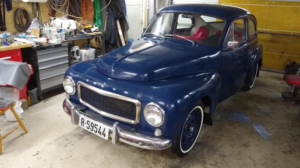

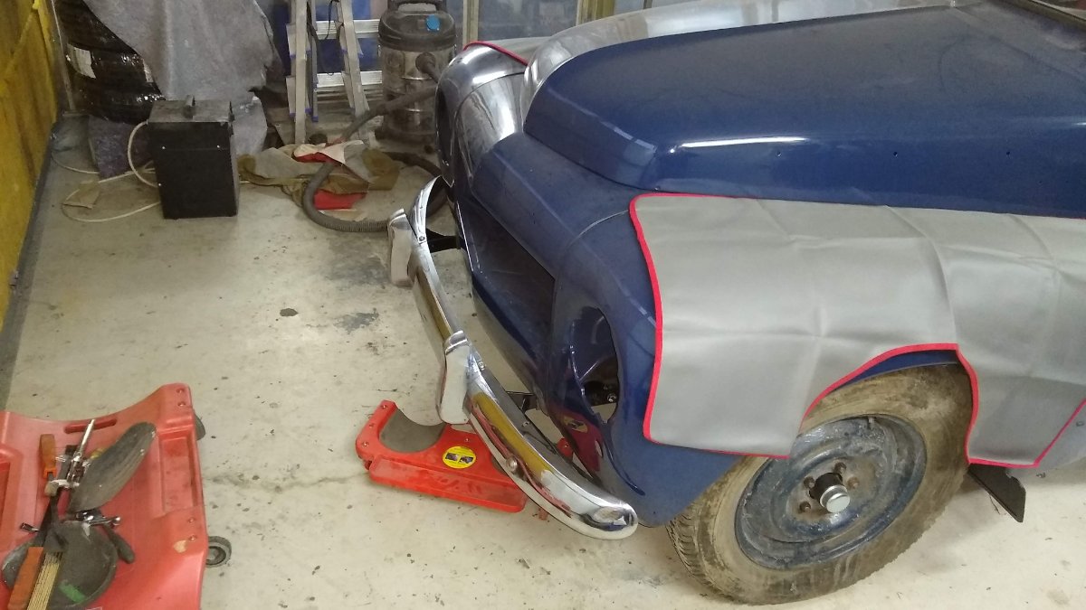

Så var det å begyynne på eksteriøret.
Dørene var jo bra tilpasset så det gikk fint, men pakningene er litt tight foreløpig slik at de er litt tung å få i lås, men dette blir jo bedre når vindu og annet er installert slik at døren er tyngre. Har brukt SilenceCoat innvendig i dørene også for å dempe plateresonans.
Jeg har samlet deler til støtfangerne over noe tid og nå har jeg nok til å få de noenlunde bra.
Det blir ikke tur på 17. mai, men det er ganske nær nå :D, men som all erfaring sier, ting tar tid :D

Dette blir bedre enn nytt. Filt er bedre å sitte på enn skjmgummi, så det er riktig materiale spør du meg. Jeg festet ikke filten slik du har gjort, men kjøpte med trekkene fra VP/Jørcenrud en "sokk" til å tre over. Da sled ikke filten og trekket gikk glatt på. Trelkene har super passform, det kan vi enes om :-).

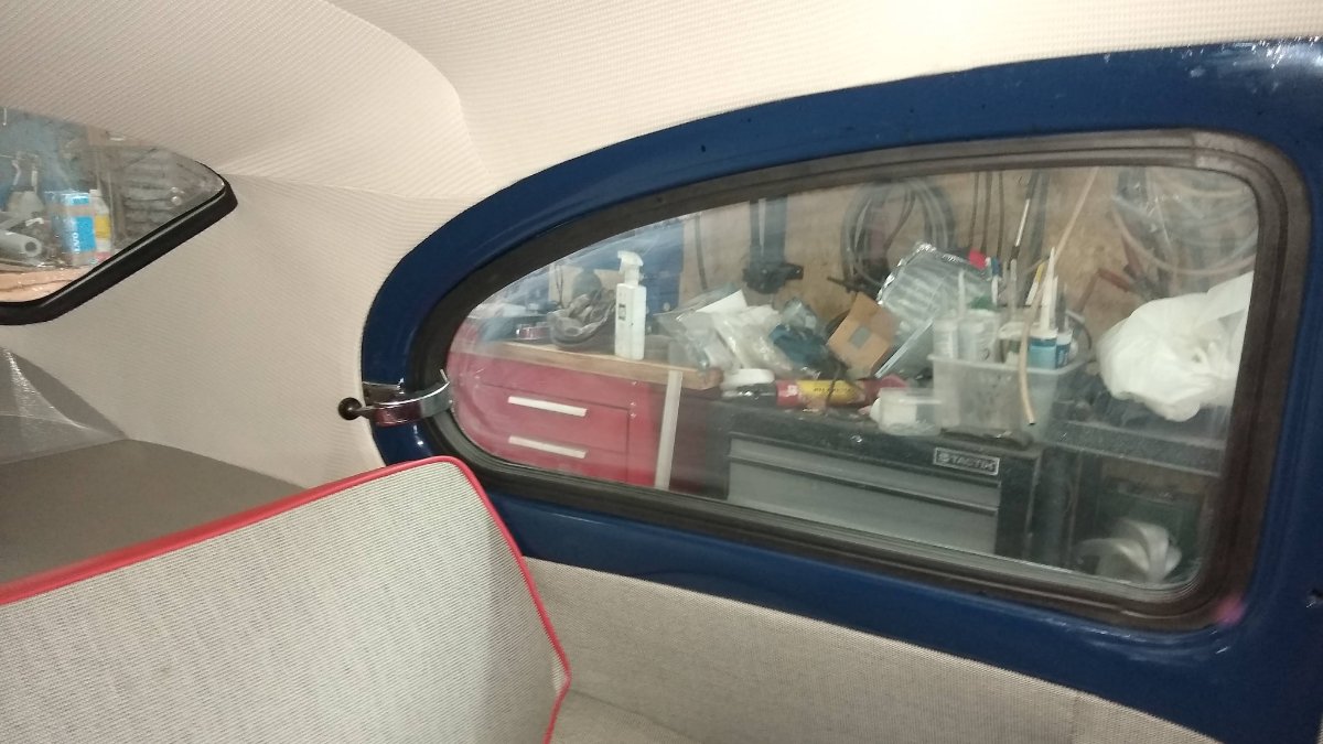

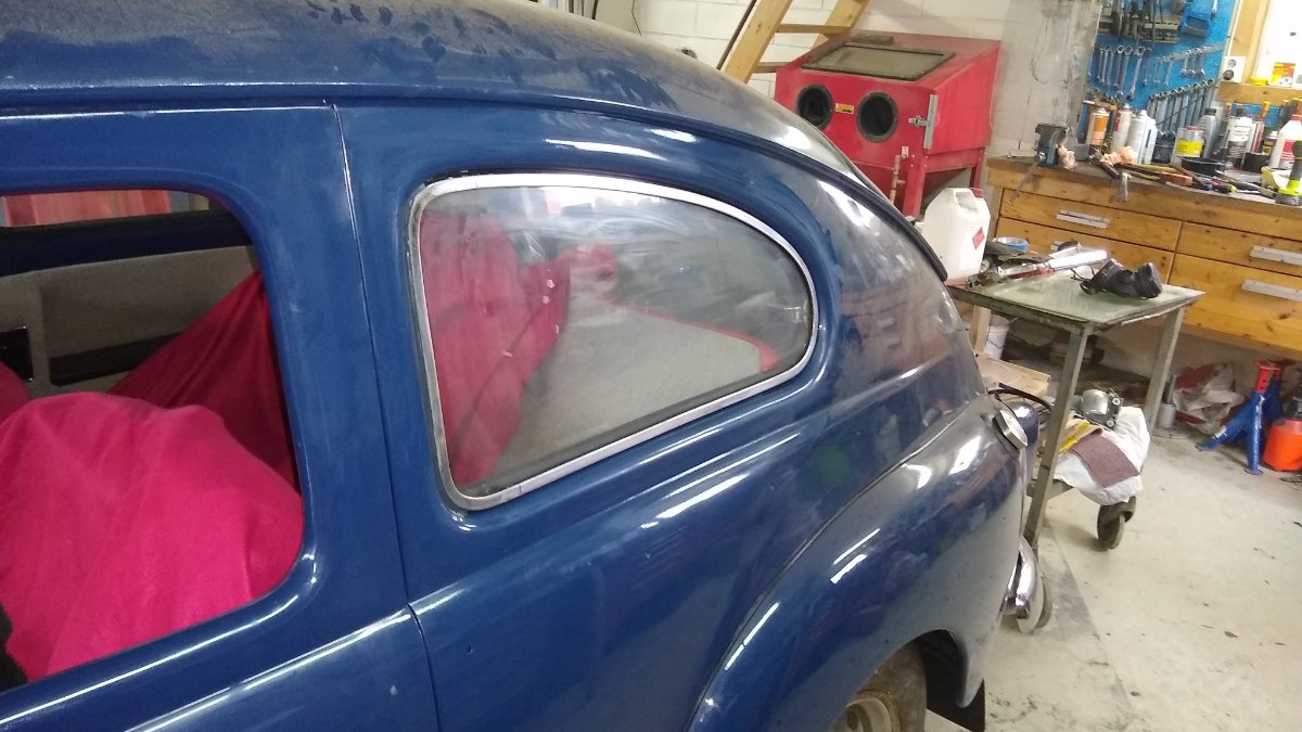

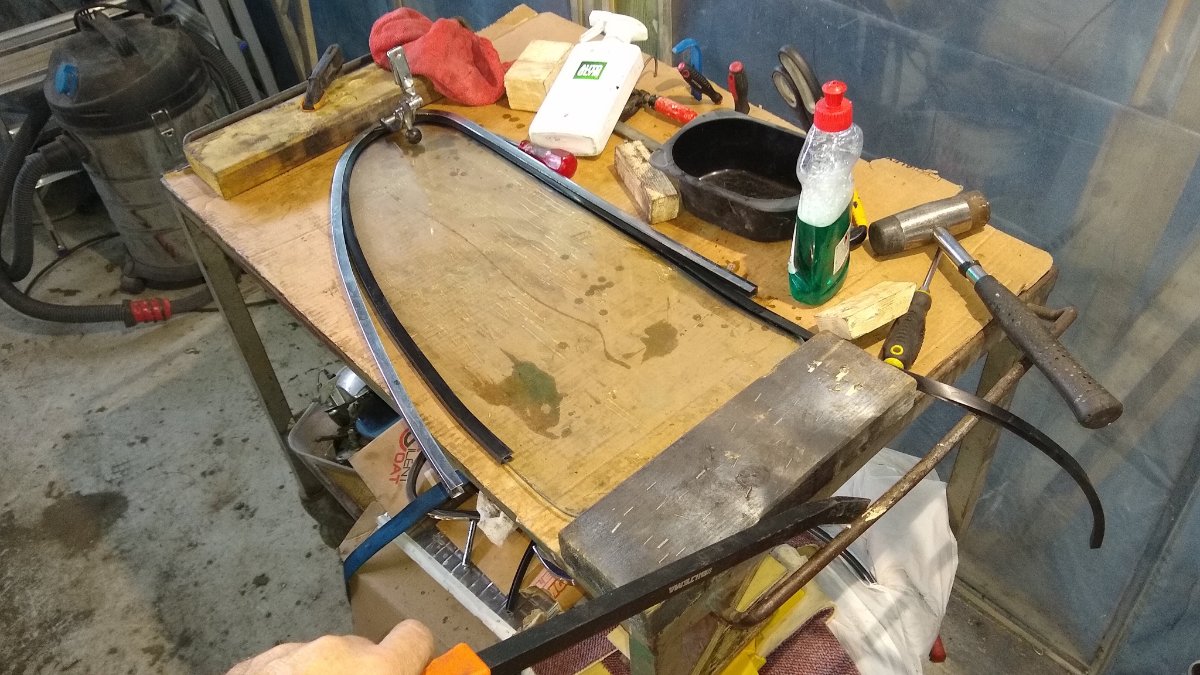

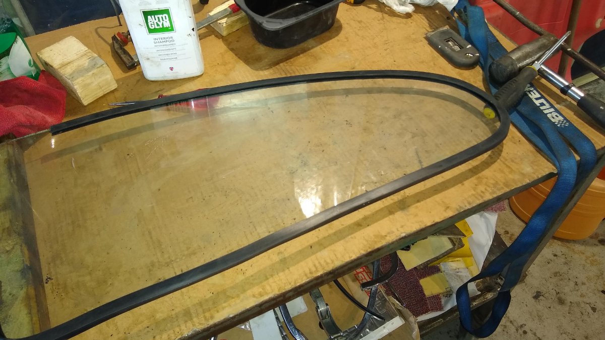

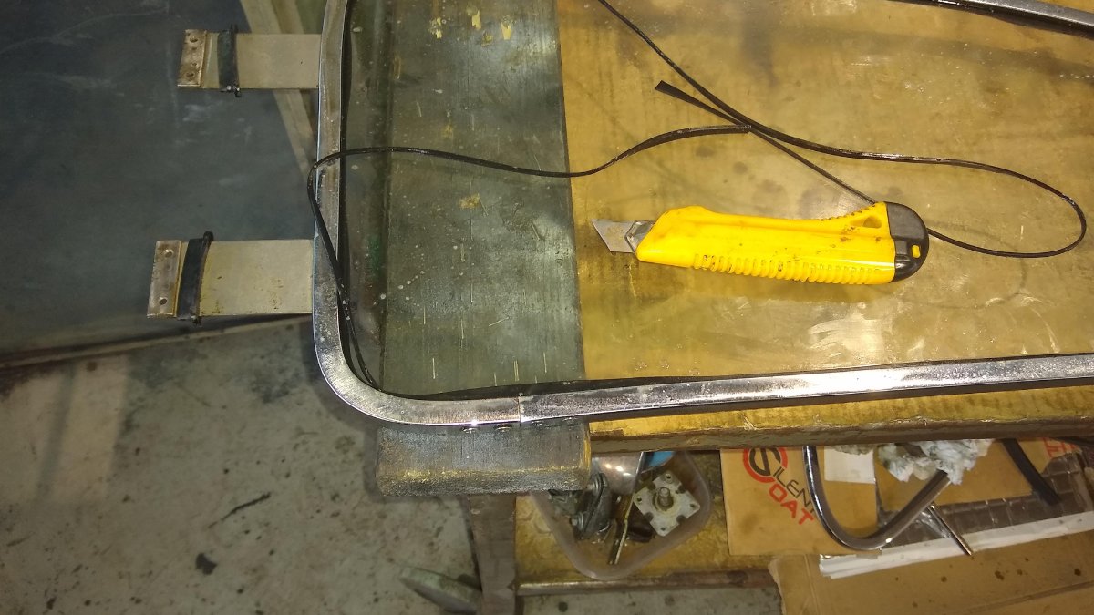

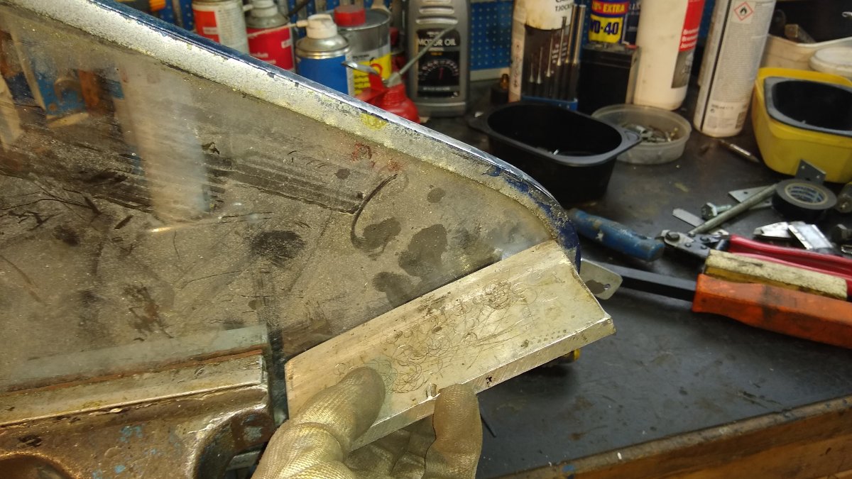

Sidevinduene bak har fått nye pakninger, i rammen og i karosseriet. Fikk tak i en U-list som passet akkurat både til sidevinduene og ventilasjonsvinduene i døren. Denne var ikke med i "pakningssettet" for dørene. Største problemet var å få ommrammingen av sidevinduene, har demontert det ene tidligere for å se hvordan det var og for å få riktig gummilist. For å få dette til måtte jeg spenne vinduet fast i skrustikken og bruke en tykk aluminium plate til å presse med. Rammen var forøvrig ganske stygg med lakk fra tidligere rullelakkering og annet.
Presset med kubein mellom skrustikken og platen. Har beskyttelsesbakker med gummi fra Biltema slik at ruten ikke skades
Ny gummipakning legges på
Så var det å få det hele sammen igjen og det var heller ikke like enkelt. Jeg brukte samme metode som jeg har brukt tidliger når jeg restaurerte en gammel Draco 21 fot som også fikk nye pakninger rundt vinduene. Festet klosser på et bord og presset lett og gjevnt i sammen. Brukte rikelig med såpevann for at det skulle gli lettere. Etterhvert som vinduet glir inn spennes rammen sammen med en liten lastestropp slik at den ikke deformeres.
Presser med kubein på klosse mot ruten
Siste del av rammen ble så presset på, måtte bruke gummiklubbe rundtomkring for å få det skikkelig sammen, og rikelig med såpevann. Etter at alt var kommet på plass skar jeg vekk overskytende gummilist slik at den var gjevnt med kanten på rammen slik som den gamle. Når en skjærer gummi går det letter med såpevann på kniven og gummien.
Så var vinduene montert og ser ganske bra ut iallefall på litt avstand, rammene bærer selvfølgelig litt preg av at det er noen år siden produksjonen.
Chromen er bedre på innsiden som ikke er eksponert for vind og vær, men dette synes jo nesten ikke annet enn når vinduet er åpent, strengt tatt kunne en snudd rammen ved å ta ut naglene på lås og hengsler og bytte side for rammen..
De nye pakningene i karosseriet er har litt dårlig utførelse her og der, men det meste blir skjult av rammen slik at resultatet ble bra.
Dette blir bedre enn nytt!

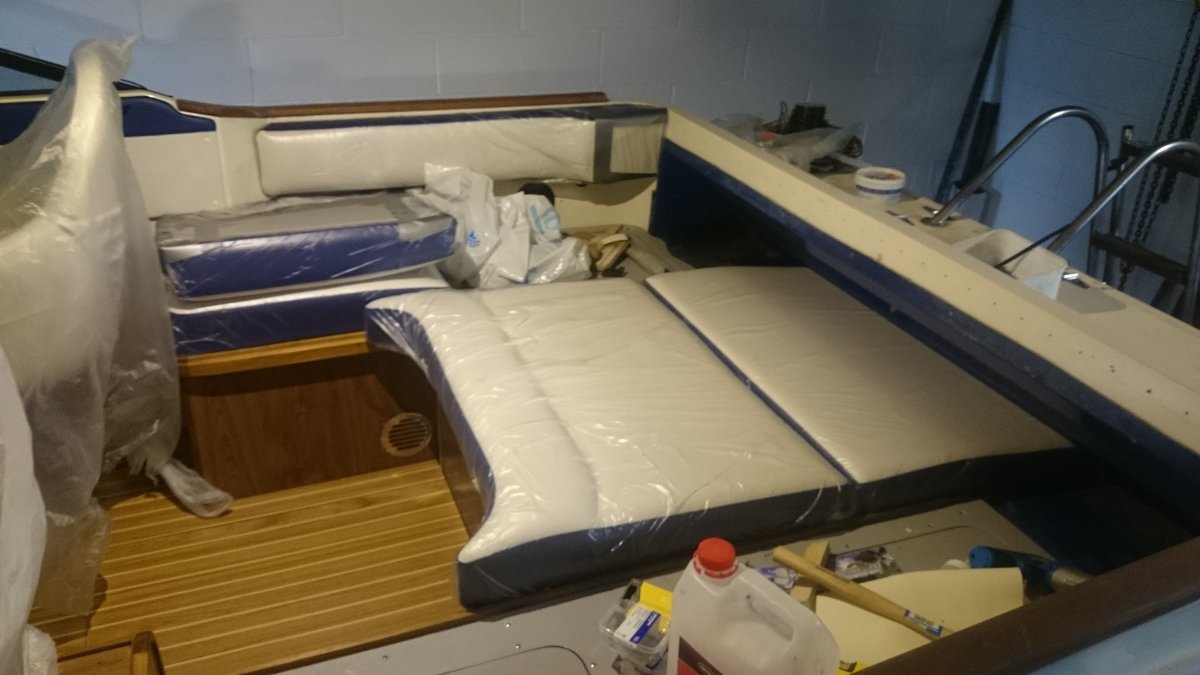

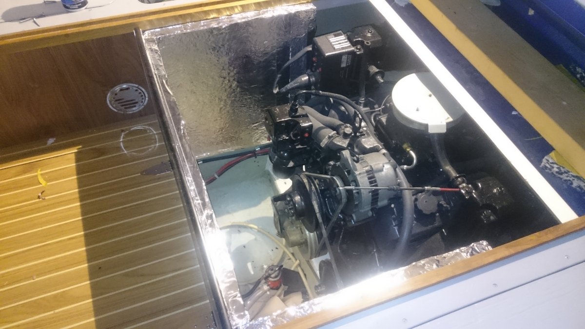

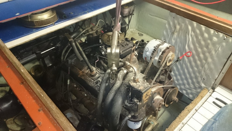

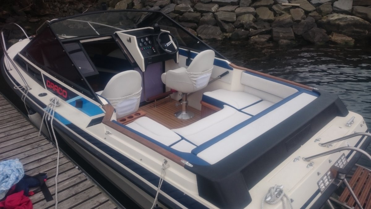

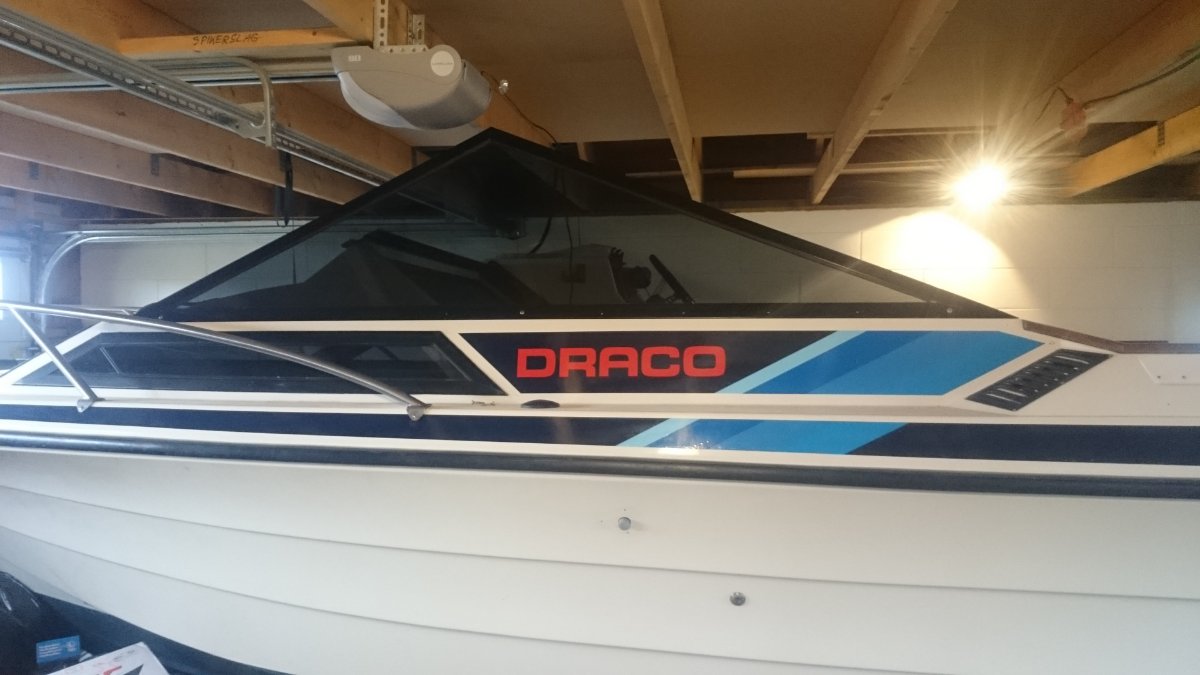

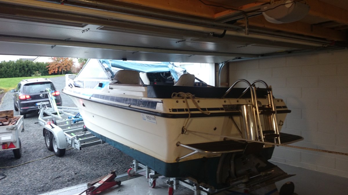

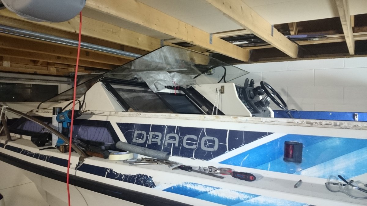

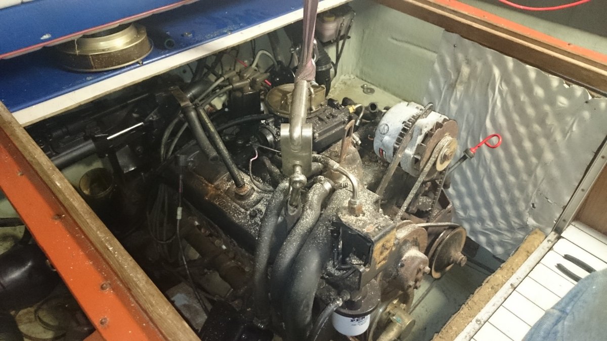

Ja når vi allikevel snakker om båter tar jeg et lite avbrekk i PV historien og tenker noen år tilbake, nærmere bestemt fra 2014 - 2015. Jeg overtok en dårlig Draco 2100 1986 model på høsten 2014 av min bror, han hadde kjøpt den fra et dødsbo. Den var generelt i dårlig stand, men motoren (Volvo Penta 4,3 V6), som var byttet i 1999 var ok, men trengte lett overhaling og ny maling. All innredning ble demontert og bygget opp på nytt. Motor ut og motorrom renovert. Teak ble fornyet, nye plexiglass rundt om og puter og stoler ble byttet.
På vei inn i garasjen
Motoren var ikke pen
Eksteriøret var dårlig
Interiøret var mildt sagt ikke representativt lenger

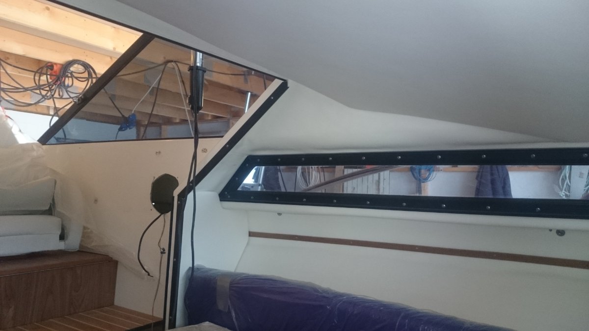

Så var det å bygge opp igjen.
Alt utvendig ble fornyet
Innredning ble totalrenovert
Motoren er kommet ombord igjen, litt montering gjenstår
Renoverte benker og dørk + nye puter og stoler ute
Da var jobben gjort
Ser at jeg muligens brukte litt mer tid i garasjen den perioden, Dracoen ble dradd inn på høsten 2014 og ble sjøsatt igjen litt sent på sommeren i 2015..

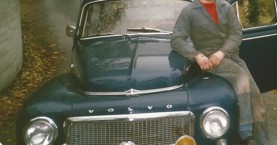

PV-en begynner å bli ferdig, men jeg ser at grillen muligens har feil farge. Den beste av de jeg har er svart matt, mens når jeg ser på bilde fra 1985 har grillen en lysere farge. Noen som vet hva som er riktig farge på grillen for blå 1959 modell?
Bilde fra 1985 viser en lysere farge på grillen.
