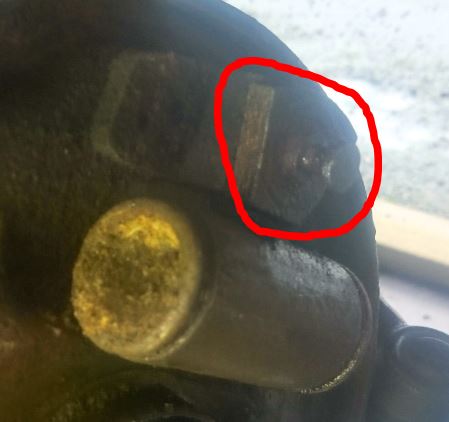

De små rektanglene Torbo snakker om er disse, en på hvert hjul:

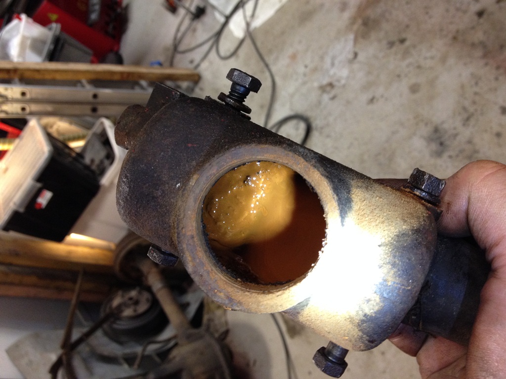

Sjekk også i masterpumpa. Det kan være at du ønsker å gjøre noe med den også...

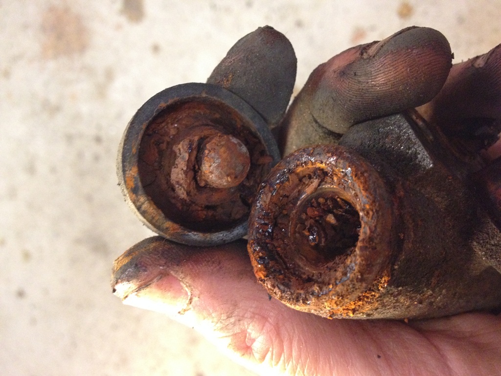

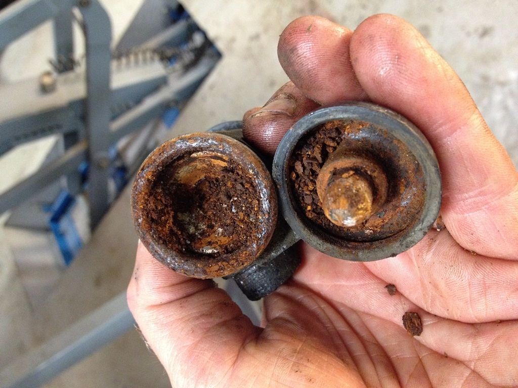

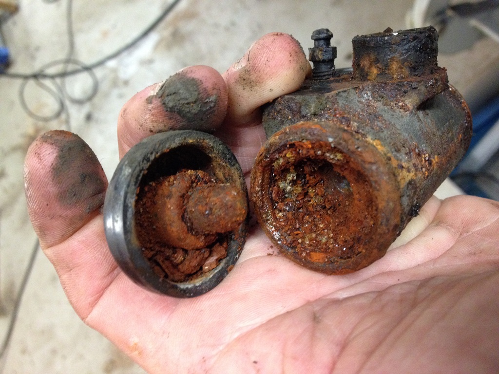

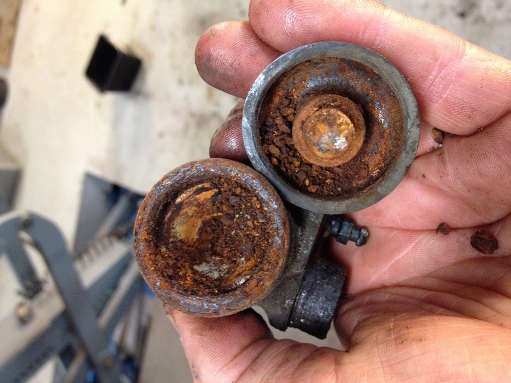

Her er noen skrekkbilder fra en bil som hadde "litt" dårlige bremser.
