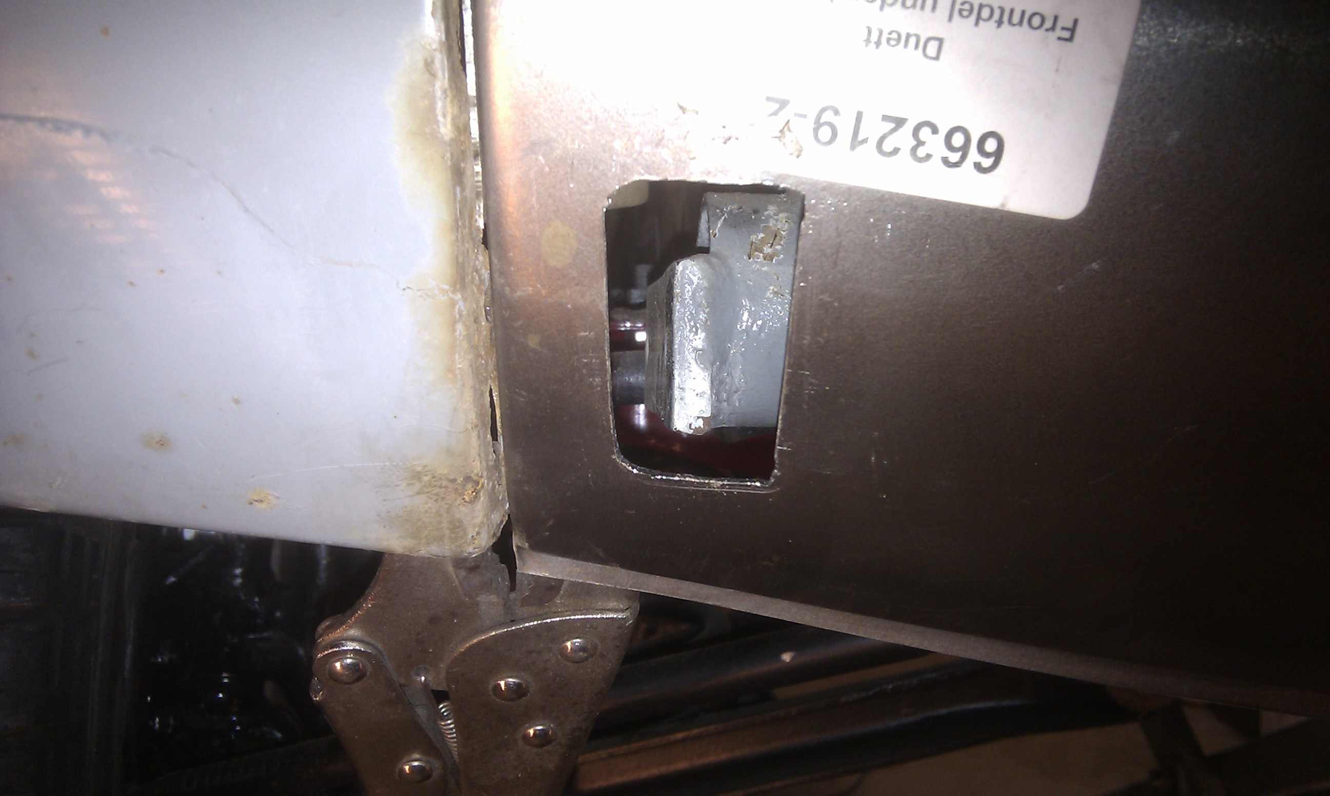

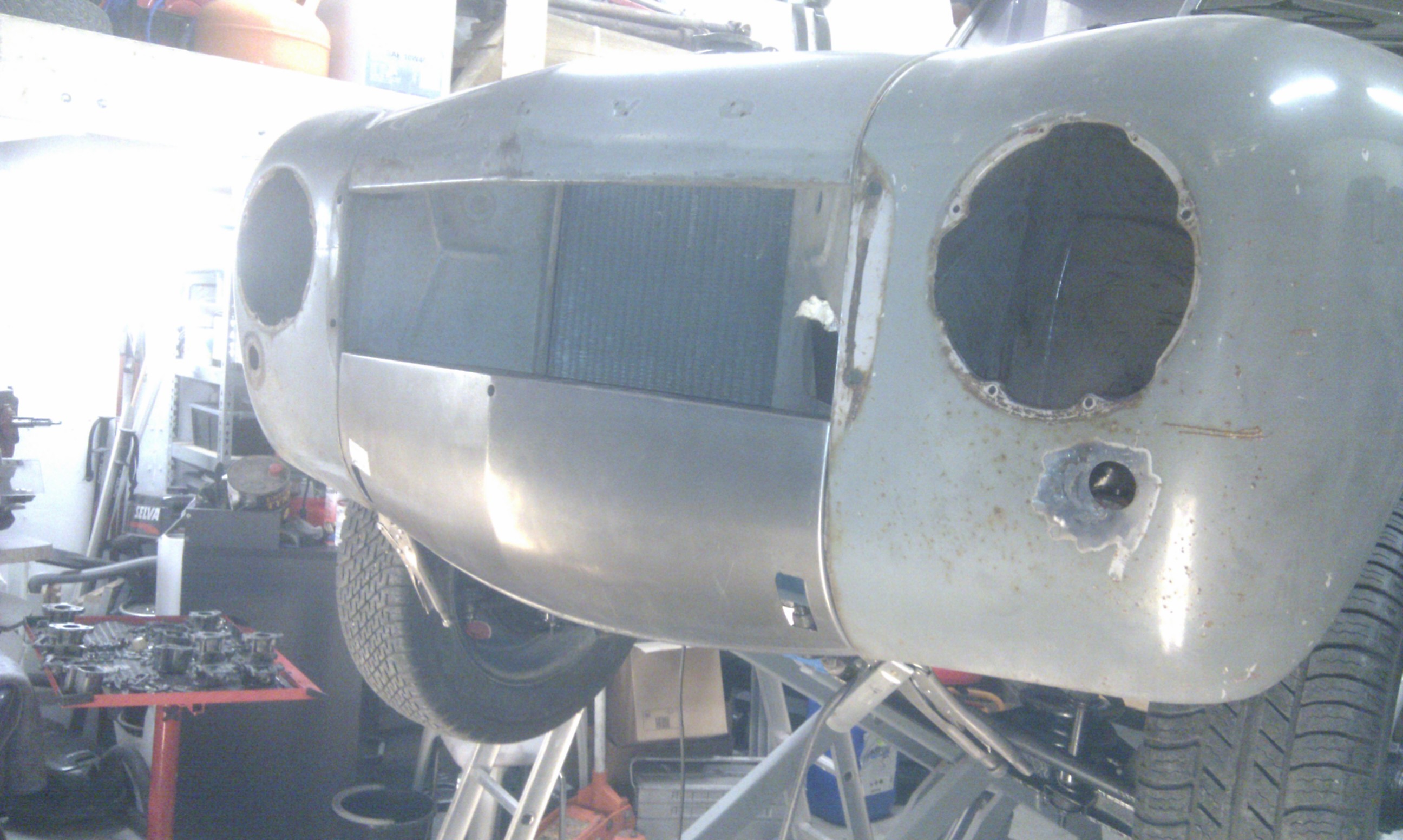

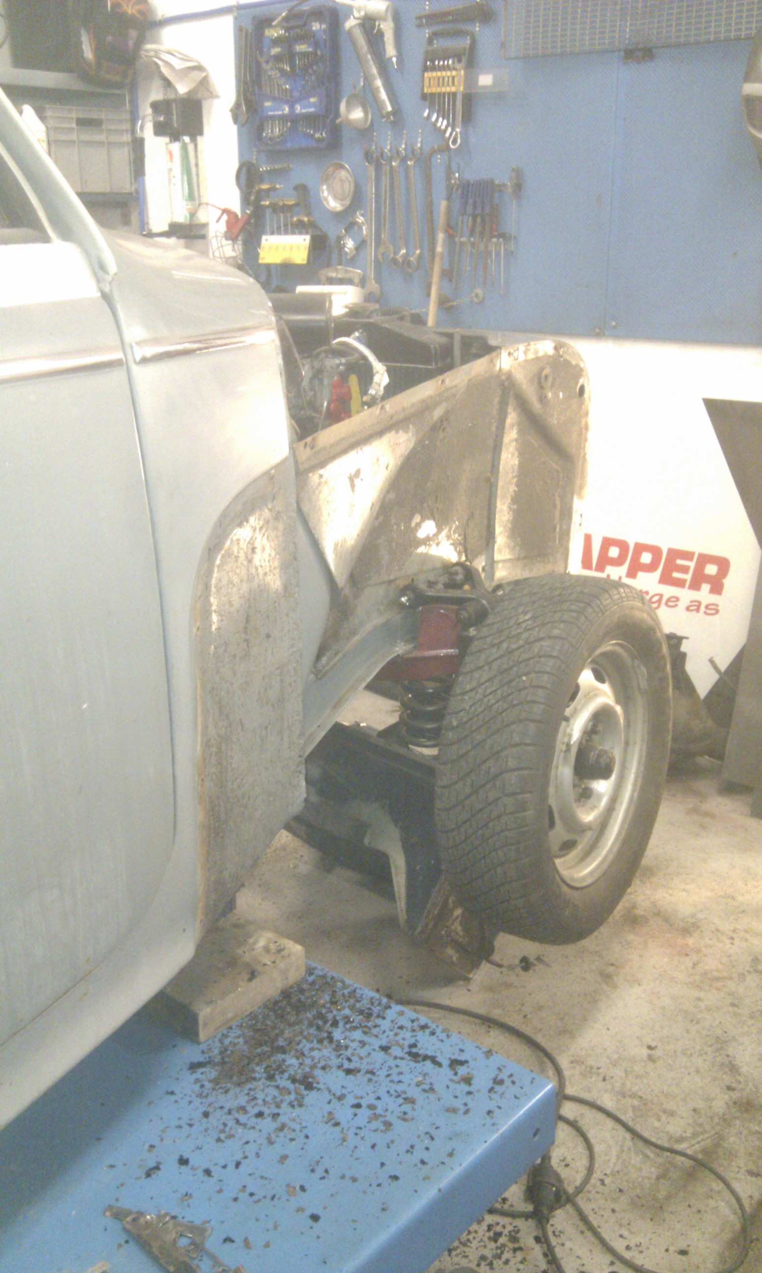

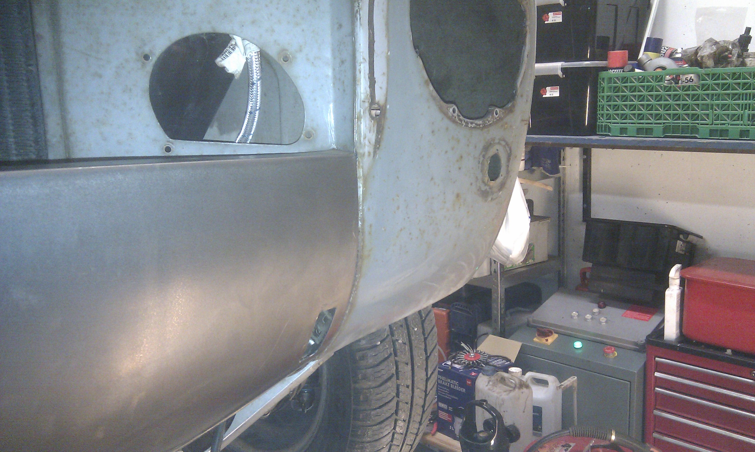

Så litt oppdatering som noen etterlyste. Monterte frontboksen og innerskjermer i går for tilpasning av frontstykket. Monterte skjermene i dag og tilpasset nedre delen av frontboksen. Lagde så hull til støtfangerjernene. Venstre forskjermen har i sin tid blitt byttet ut, lmen de har bommet litt når de lagde hullet til blinklyset. Satt ca en cm for langt inn og ca 5mm for lavt. Måtte derfor sveise igjen hullet og lage nytt.. Har også fått flekket av all tektylen som var på innerskjermene, frontboks og torpedo. Ingen rust undeer, men massen var steinhard. Tenkte å sveise igjen ekstra hull som er laget for ett eller annet.

Tilpassing av nedre frontplate
Traff festet til støtfangeren gitt :-)
Front med flyttet blinklyshull

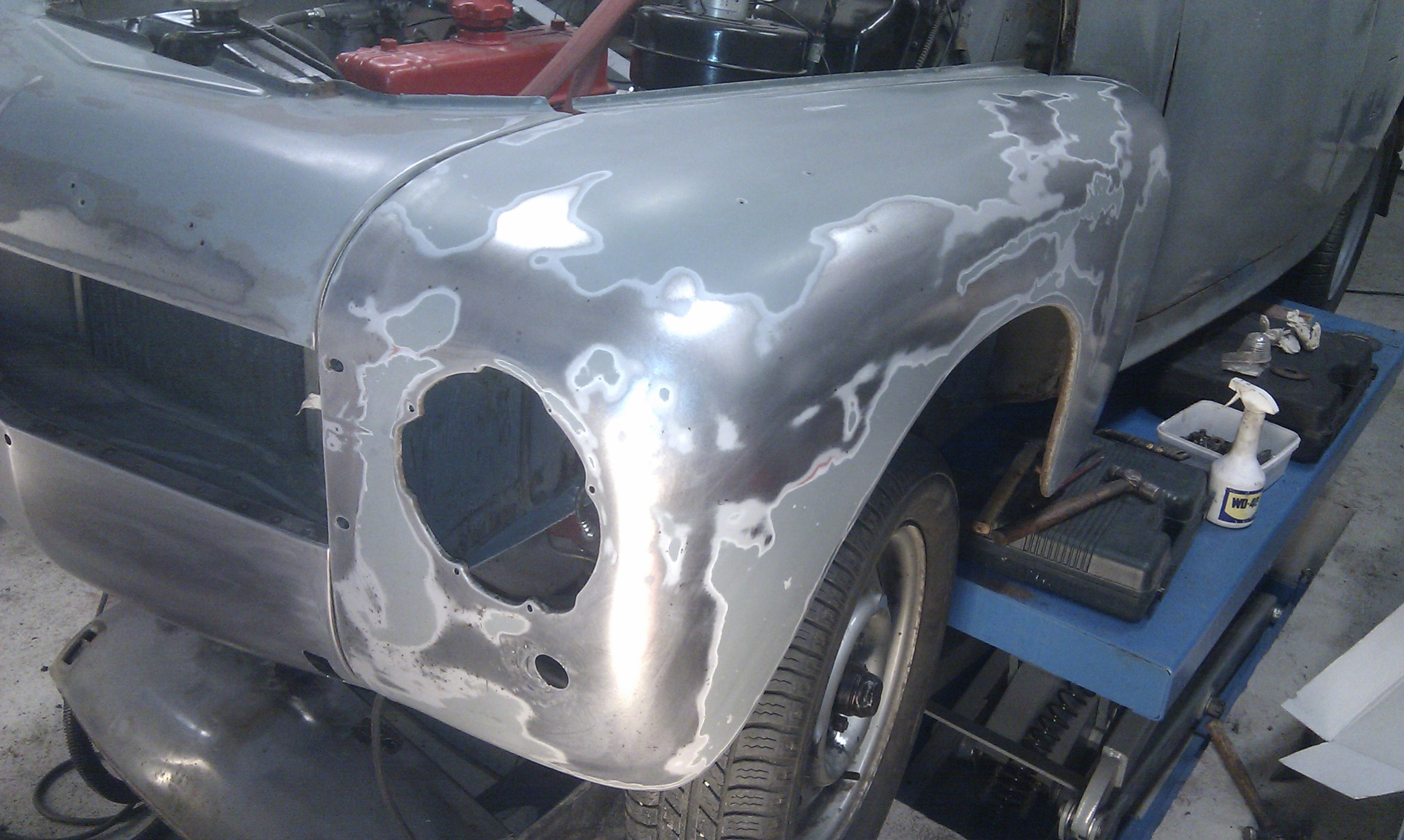

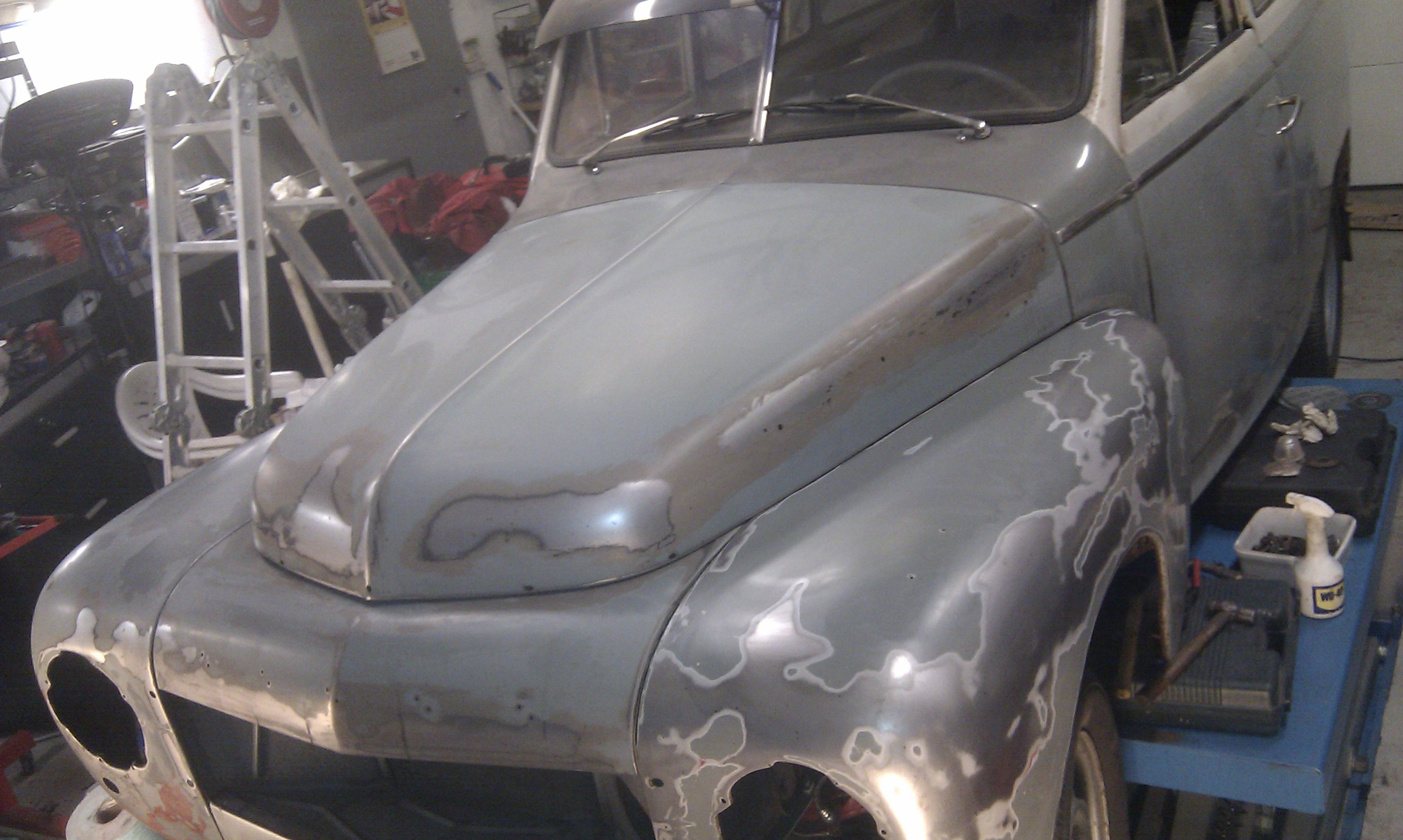

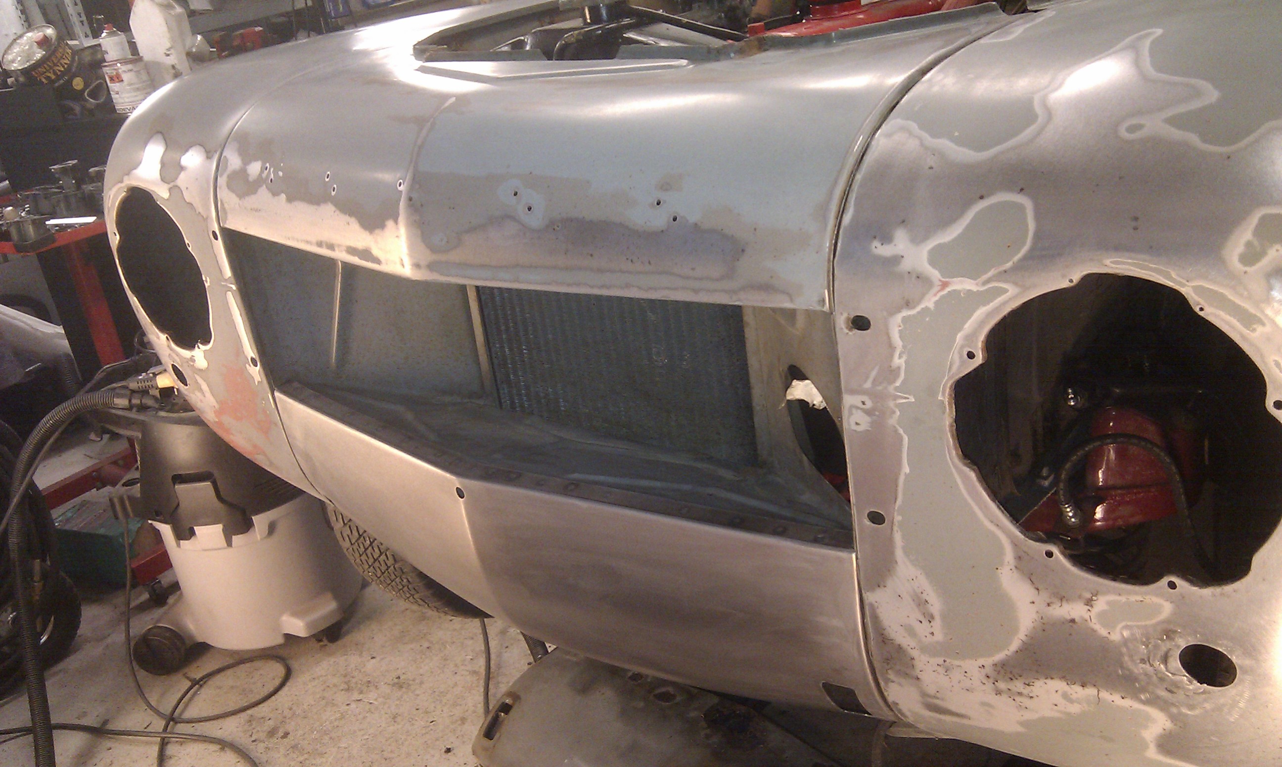

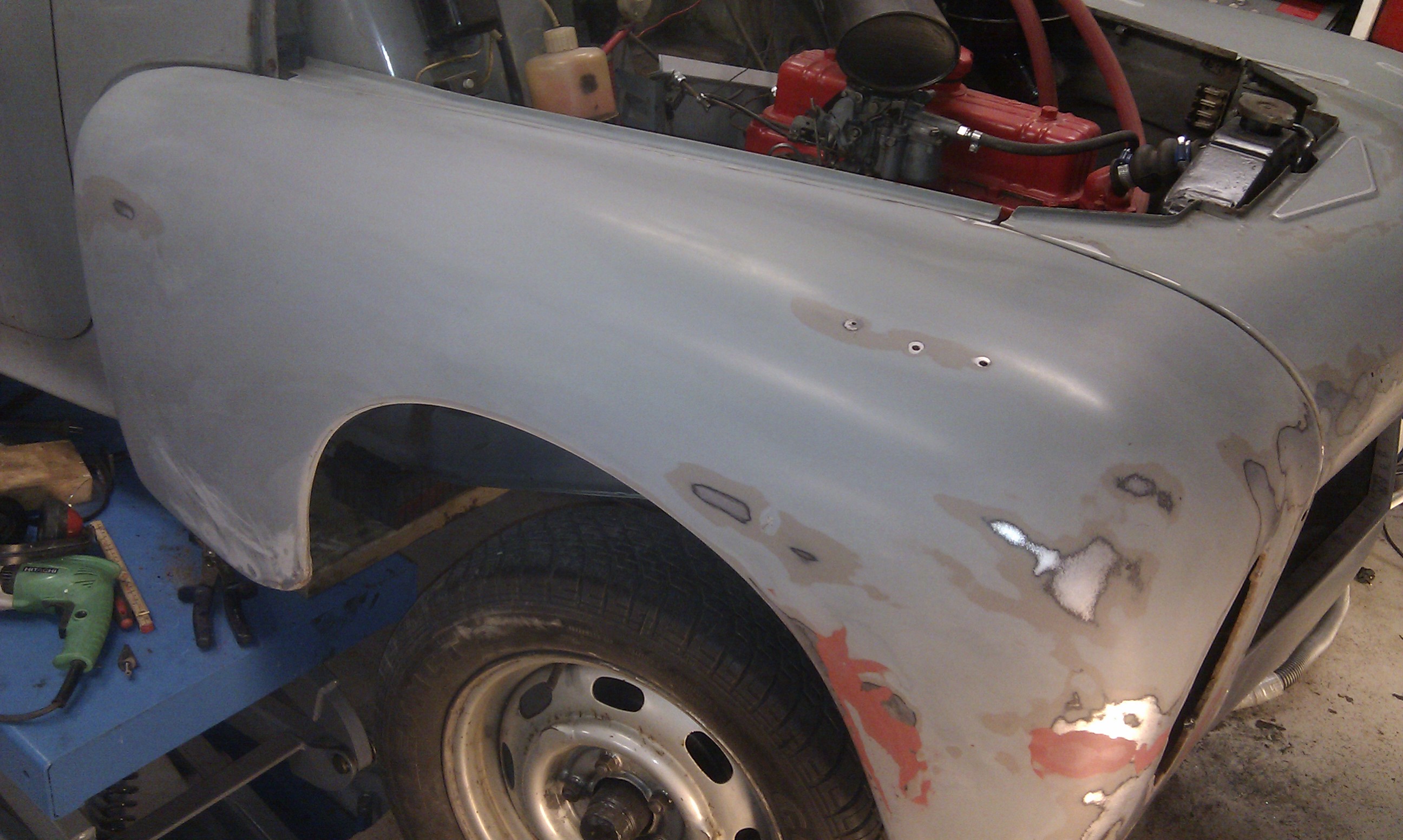

Da har jeg gått jangu1 litt i næringa og pusset lakk :-). To samfulle timer i strekk ga skjermer og frontstykke klare for rustvask og litt sparkling et par steder. Begynte med 80 papir da det var noen grove striper som måtte vekk. Gikk så gradene med 120, 180 og 240 korning før jeg vasket over det hele med silikonfjerner. Har for noen år siden heldigvis investert i en slipemaskin med støvsuger som gjør at det blir tilnærmet null støv i lufta :-). Legger ved bilder av resultatet :-).
Førersiden var værst, selv om det er den nyeste skjermen.
Frontstykket
Frontstykket
Originalskjermen har tykkere lakk :-)
Som noen vil legge merke til er det fortsatt noen rustflekker her og der, men det regner jeg går greit å fjerne med rustvask ala Ferrobet. Håper å få litt tid i helgen til å gjøre litt til..

Brukte du plasmaskjæreren for å lage hullene til støtfangerfestene?
Ingen fare :-). Mye igjen. Hullene ble laget ved å bore fire hull, for så å bruke en platenibletang mellom dem. Filte til slutt til riktig størrelse :-). P. S. Merket de opp ved å kappe sidene av original plate og legge denne oppå den nye. Trenger du den som mal har jeg ikke knøvlet eller kastet den ennå :-).

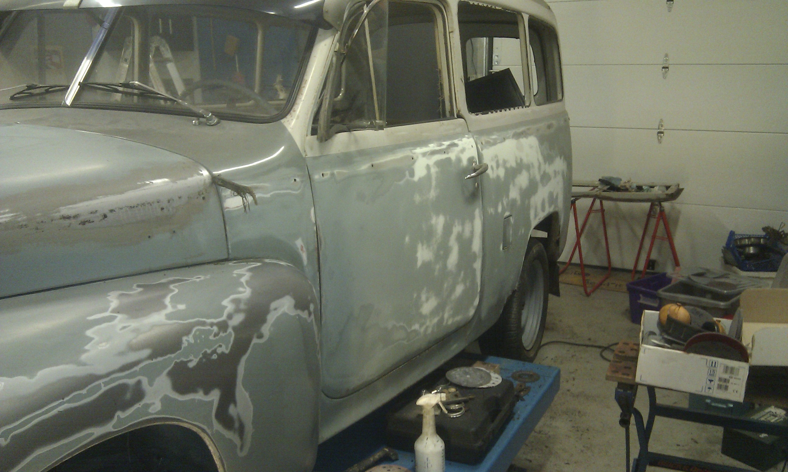

Utfordringen er smårust. Den sitter dypt i noen ørsmå groper. Testet med Ferrobet, men den trenger ikke langt nok inn. Brukte helgen til litt bulkretting og pussing av panser. Tok også av den ene bakdøra for å få den pusset og sparklet skikkelig etter retting. Testmonterte panseret og det ble ikke ille..
Testmontert panser :-)

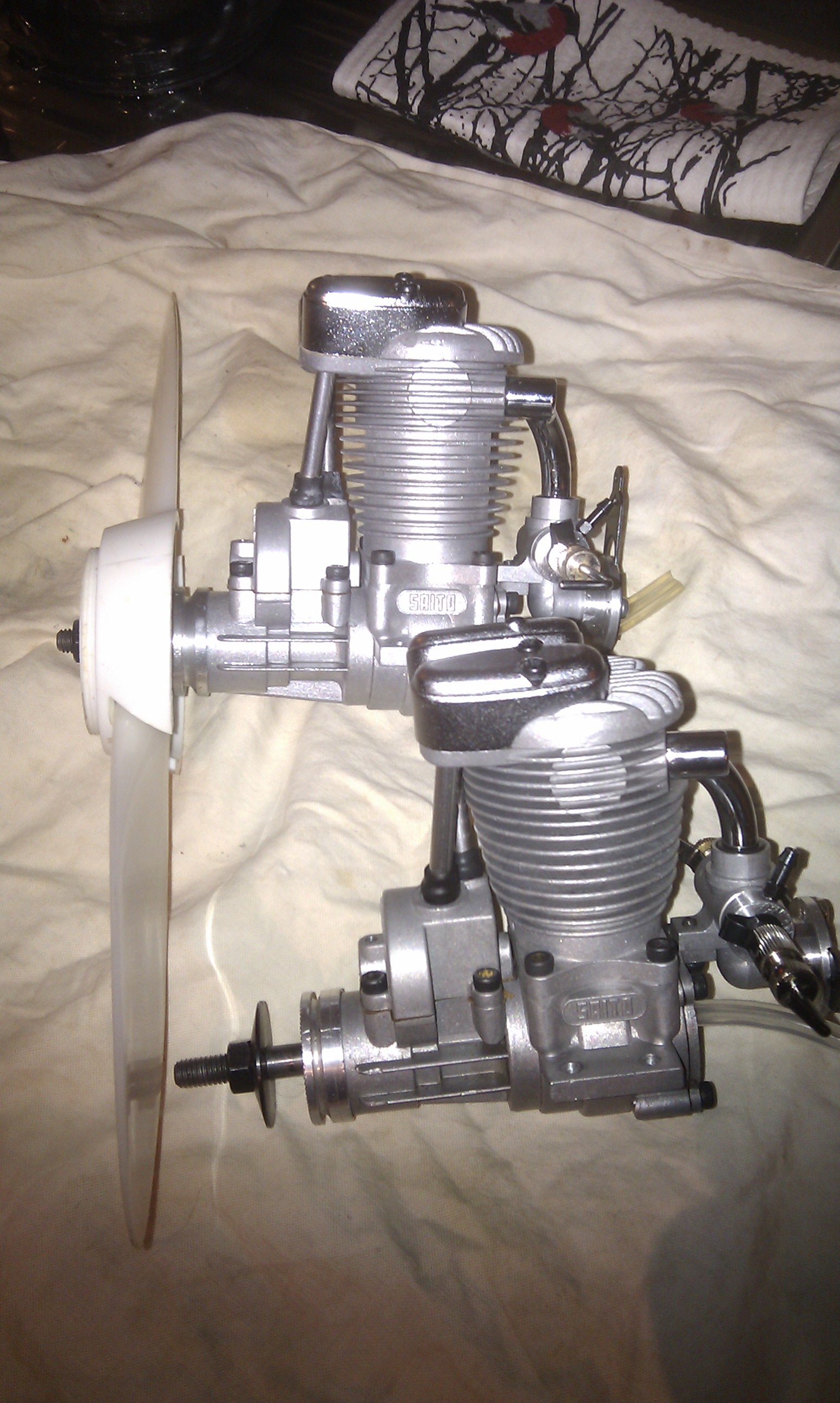

Måtte også fikse et par små motorer for en kompis. De hadde grodd skikkelig fast i størknet drivstoff. Ikke til å rikke før de ble kjørt en runde i ultralyden :-)
resultatet ble fint :-).

Kompiser som ikke stjeler mer tid enn å rengjøre et par modellflymotorer går greit. Brukte vel ikke mer enn en halv time i ren mekketid. Det tas innimellom. Fordelen med ultralyd er at ting som dette da ikke trenger demontering først. Spesiellt fint når ting sitter i 7 steiner som en sier.
Skjermer skal av igjen. De henger bare i to skruer hver. Må også sveise en litt på originalskjermen som er litt frynsete et par steder i innfestingen. Panseret og frontboksen må også få seg en omgang på innsiden før de kan lakkes. Ikke særlig rust, men brunt.

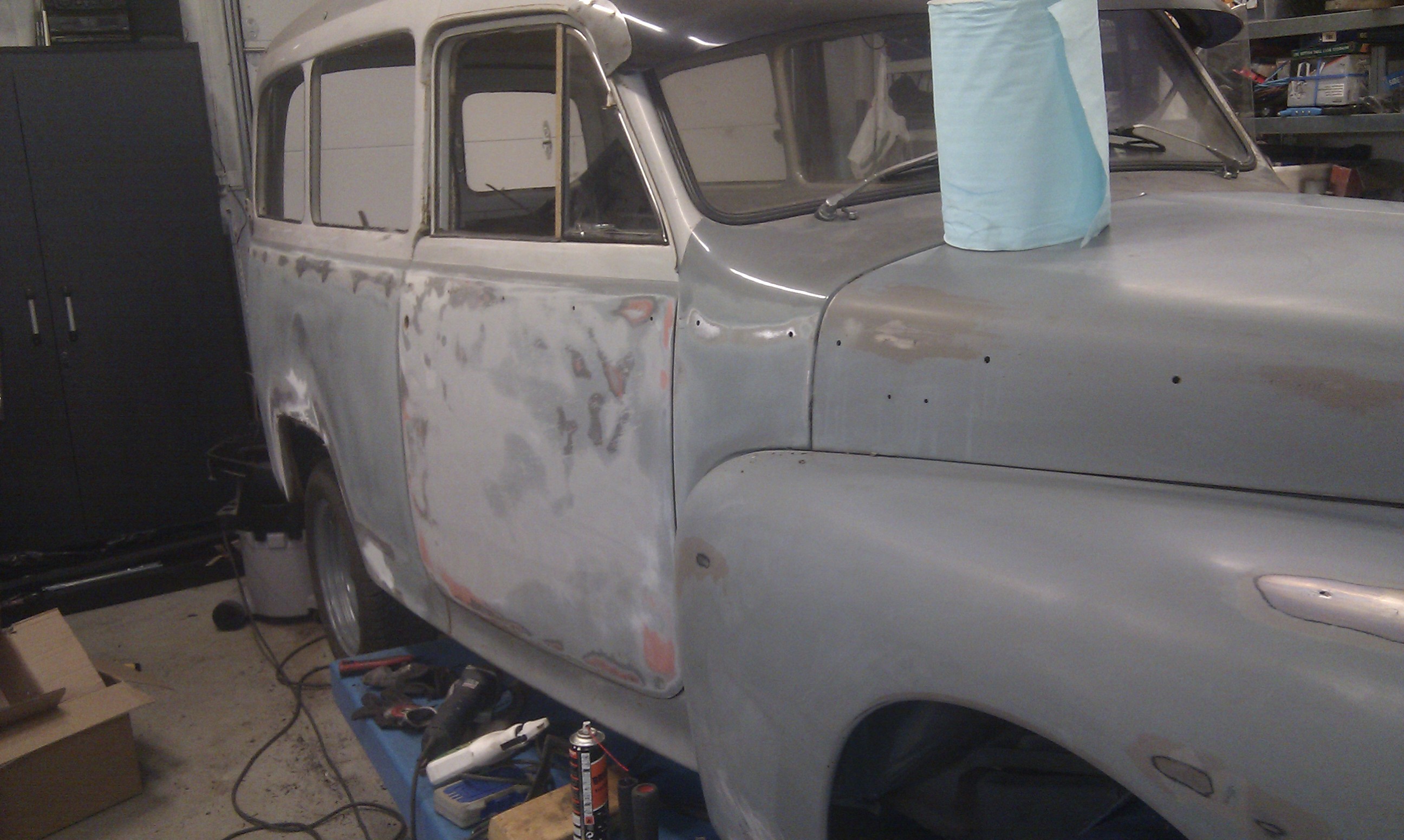

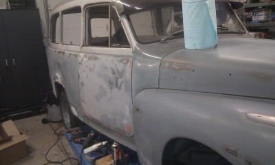

Gått litt trått noen dager nå, men har da fått "rubbet" ned lakken :-). Så jeg var litt oppesen når det gjalt dette i starten, men når en først er i gang med det mekaniske som er en dyd av nødvendighet, og det nå er vinter, så kan en like gjerne gå over lakken også :-).
Mulig jeg "rubbet" litt hardt...
Grovbrubbing av lakk :-)
Ikke helt ferdig men

Litt lett polering nå, så er du ferdig....
Litt lett polering nå, så er du ferdig....[/quote]
Tror du det holder? :-). Synes fet ser litt "mørkt" ut. Lakken ble litt tynn noen steder... Men, har jo noe Bengalakk jeg kan smøre på hehe.
