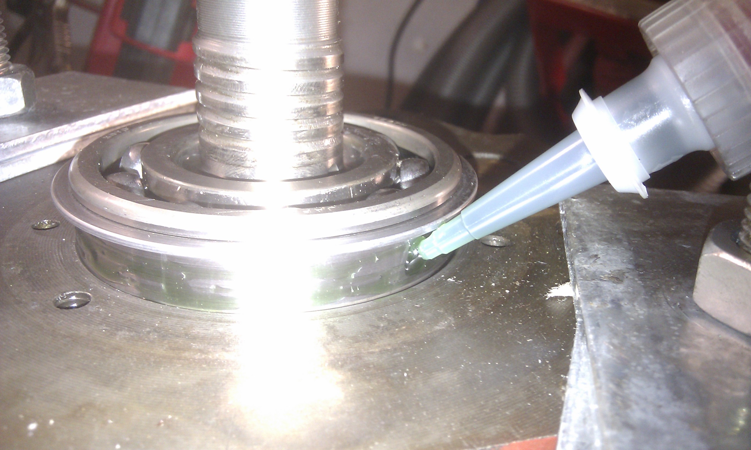

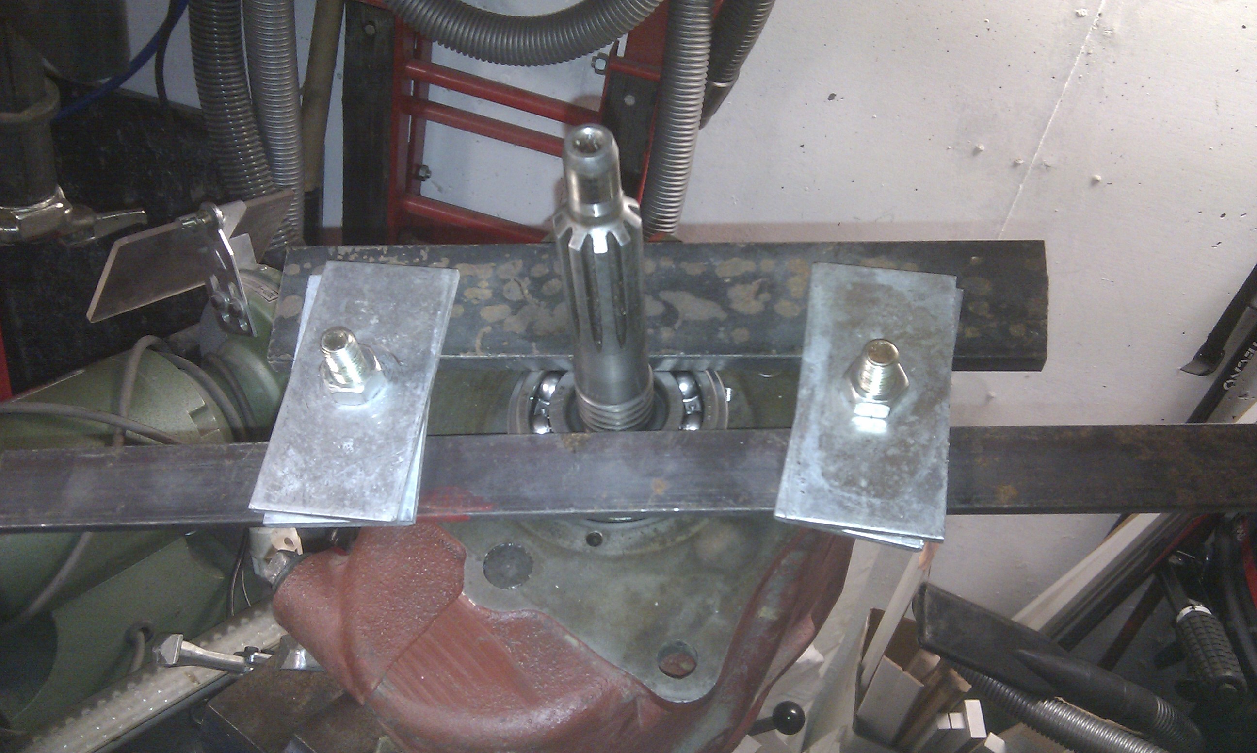

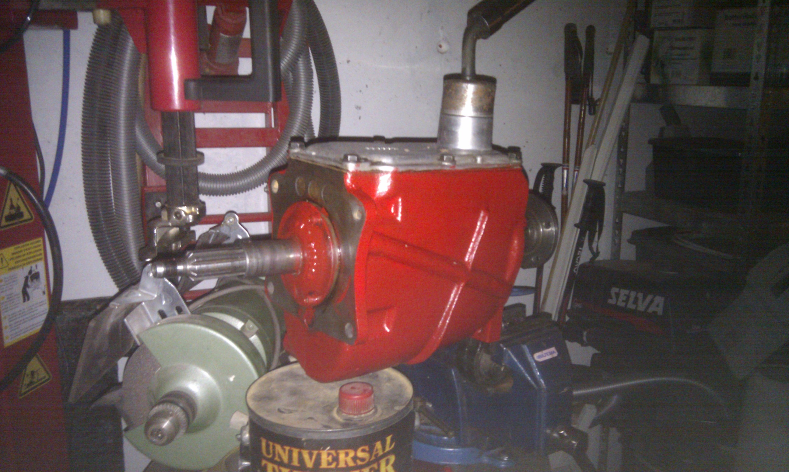

Sånn da er en endelig i gang igjen :-). Tok resten av monteringa på girkassa i går og lot den få en omgang med motormaling. Lagde forøvrig min egen patent for å få lageret på inngående aksel enklest mulig på da jeg ikke hadde spesialverktøyet som trengs. 2 stk 10mm bolter i flensen til kassa og store skiver og tykke flattjern. Fikk da tatt på låsemiddlelet samtidig, og det ser ut til å fungere. Sitter dønn fast hehe.
på med låsemiddel
på med låsemiddel
Monteringsverktøy ala Reodor Felgen
Et lite tips her: Ta av den ytre ringen og press lageret så langt det går. Sett deretter på låseringen på akselen og driv det tilbake slik at en får på ytre ringen igjen.
Ferdig :-)
Ferdig :-)

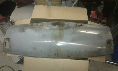

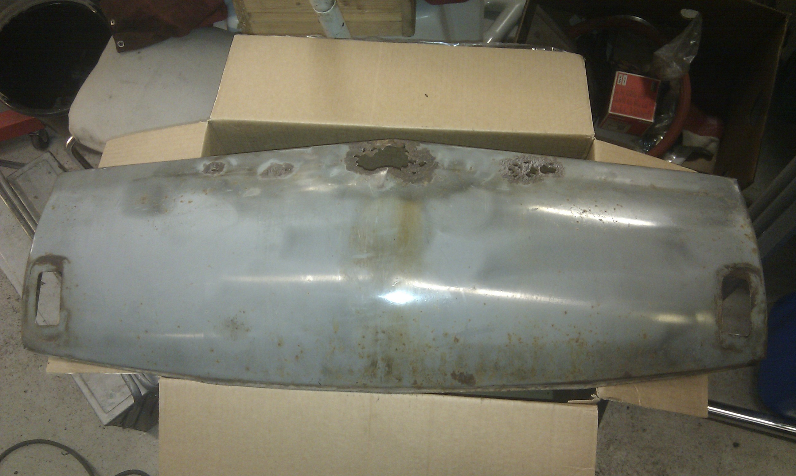

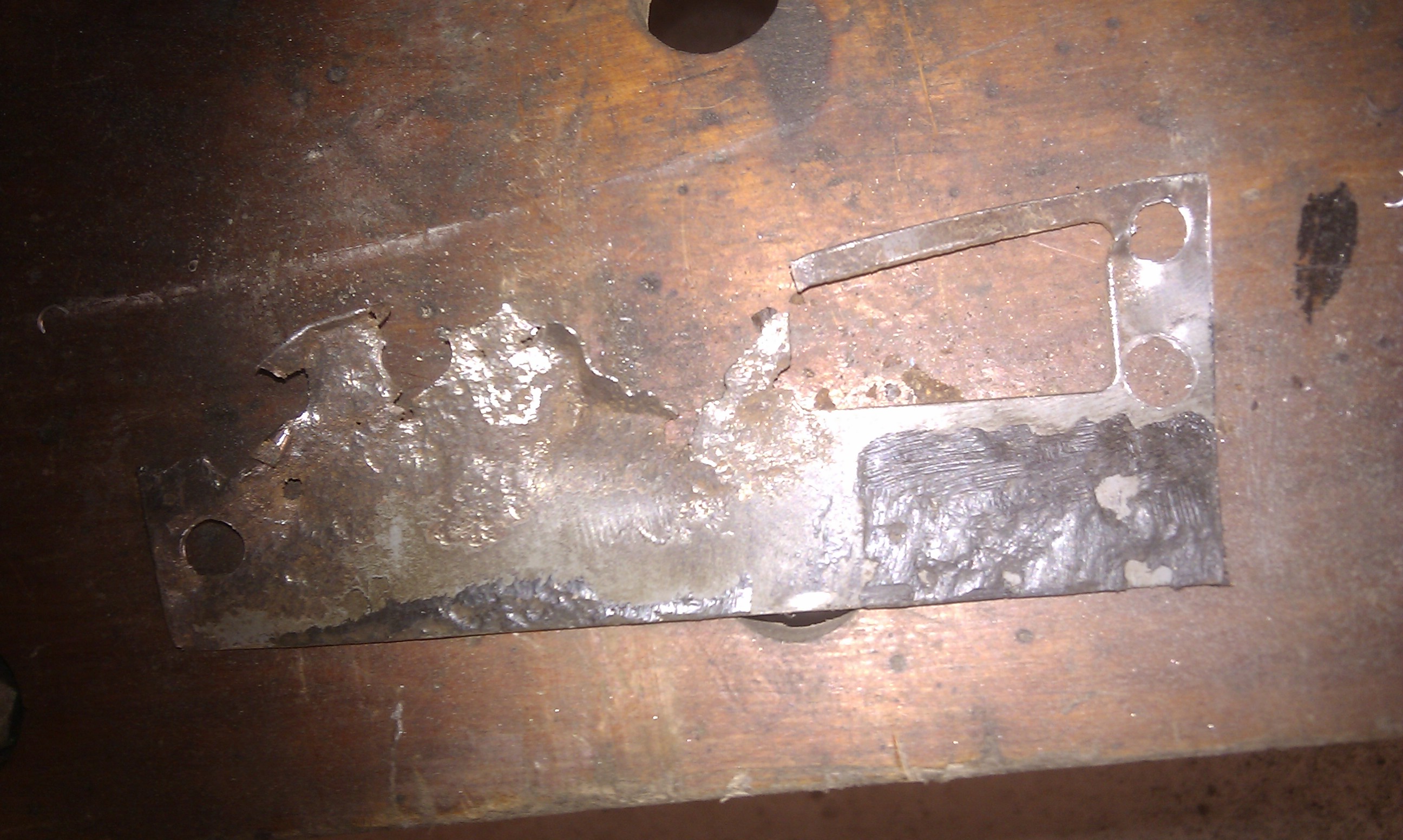

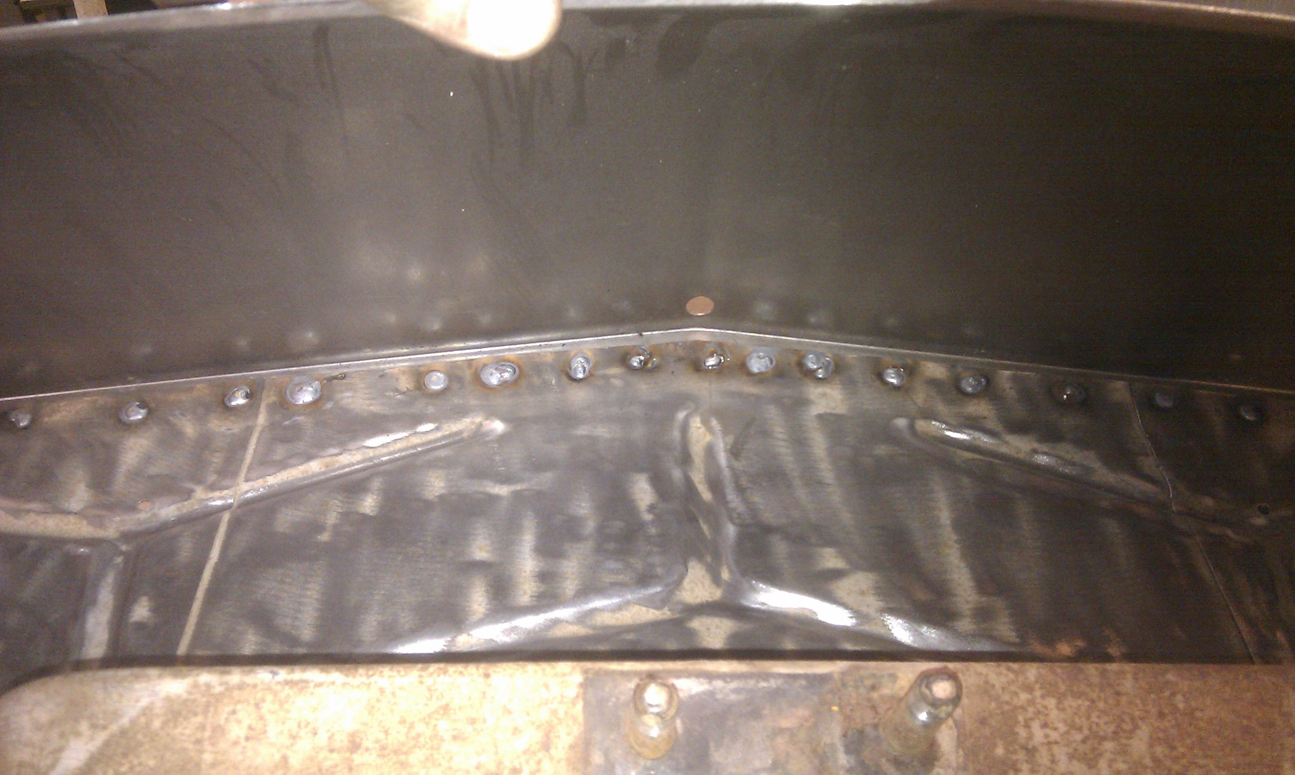

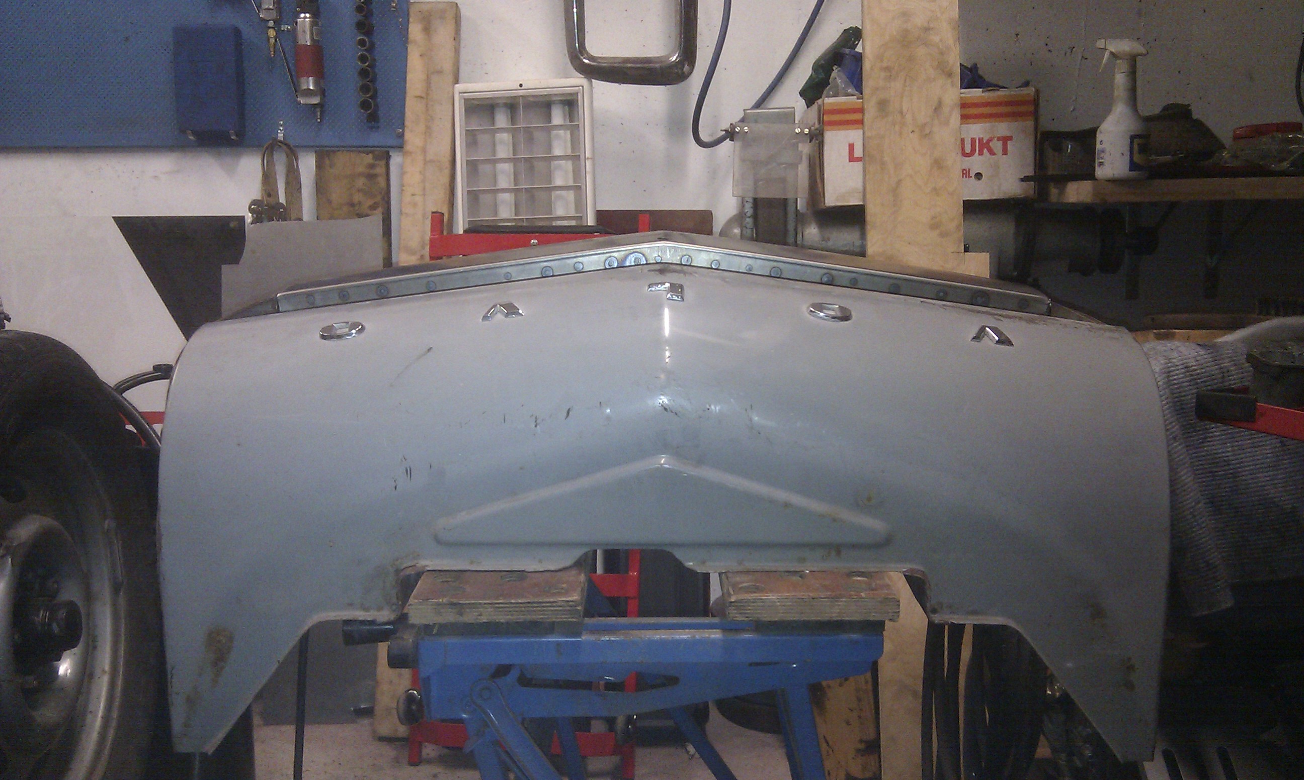

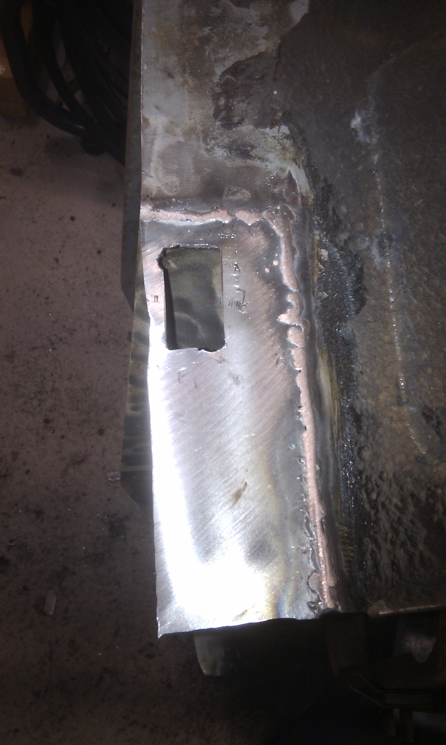

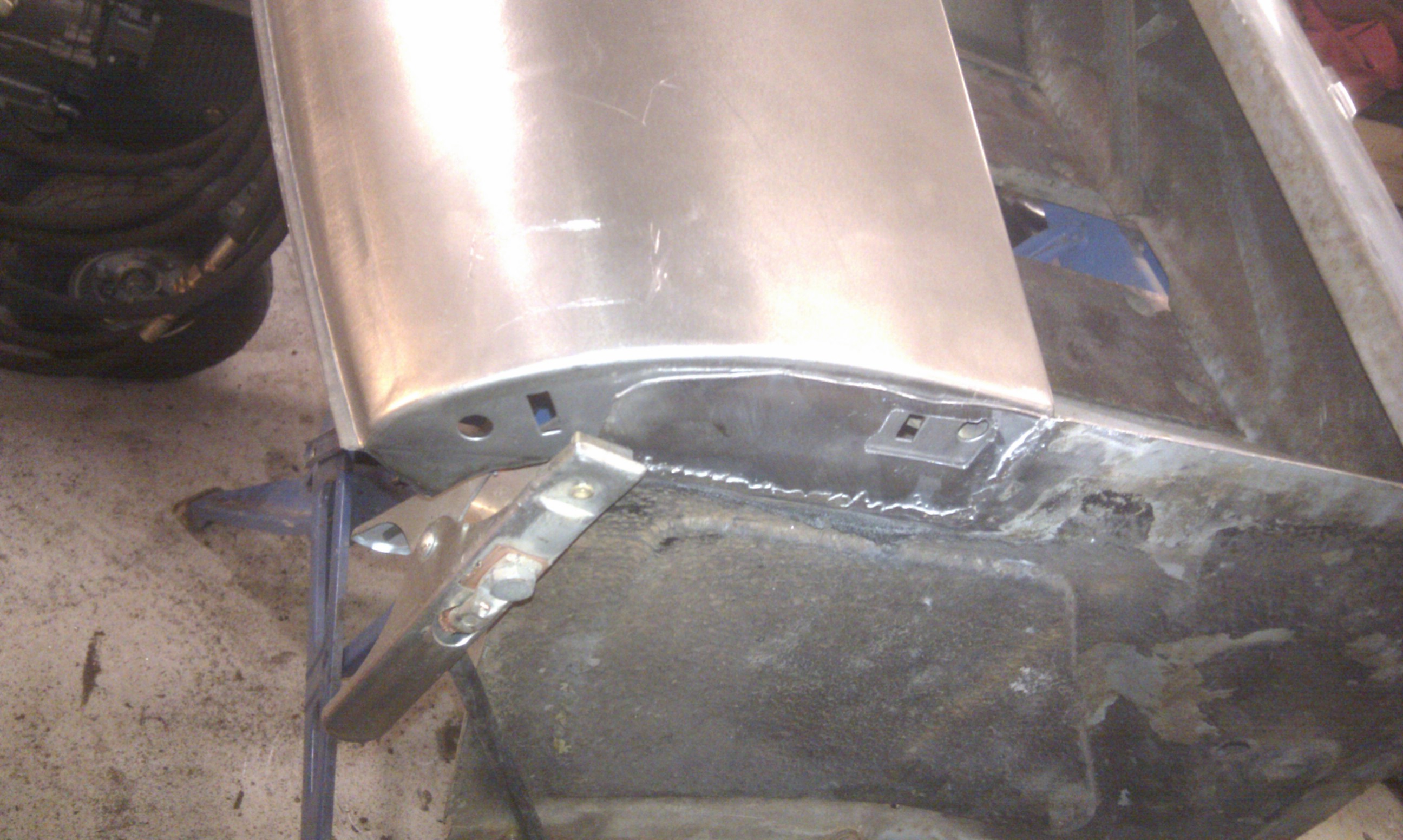

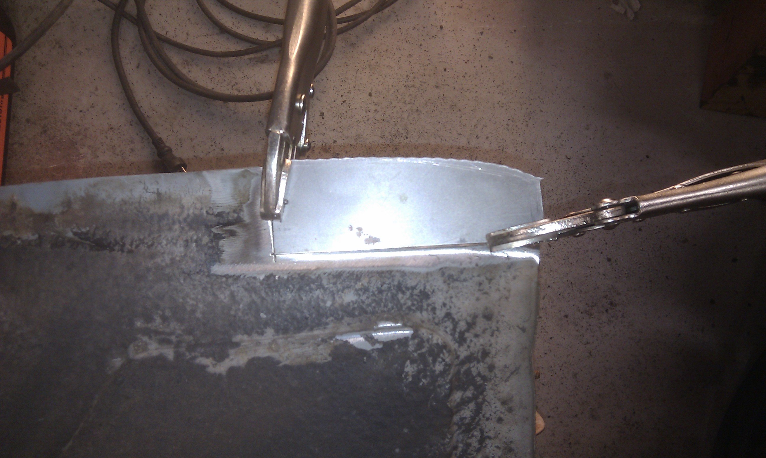

I dag begynte jeg på det jeg liker minst å holde på med, nemlig rustsveising. Har startet opp med frontboksen. Boret ut punktsveisene med punktsveisebor, og meislet det av der det satt fast. Sidene mot skjermen var tilnærmet borte så jeg måtte lage nye. Frontstykket nede har jeg kjøpt ferdig, men det er uten hull til støtfangerjernene så må etterarbeides litt senere. Litt bilder fra prosessen.
gammel
gammel
Rester av gammel side
Ny klar for sveising
"Ferdig"
"Ferdig"

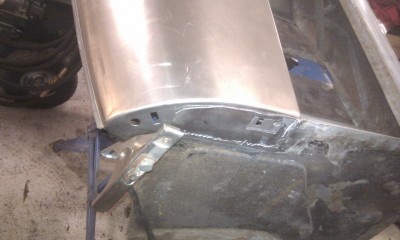

Montering av nytt nedre frontstykke

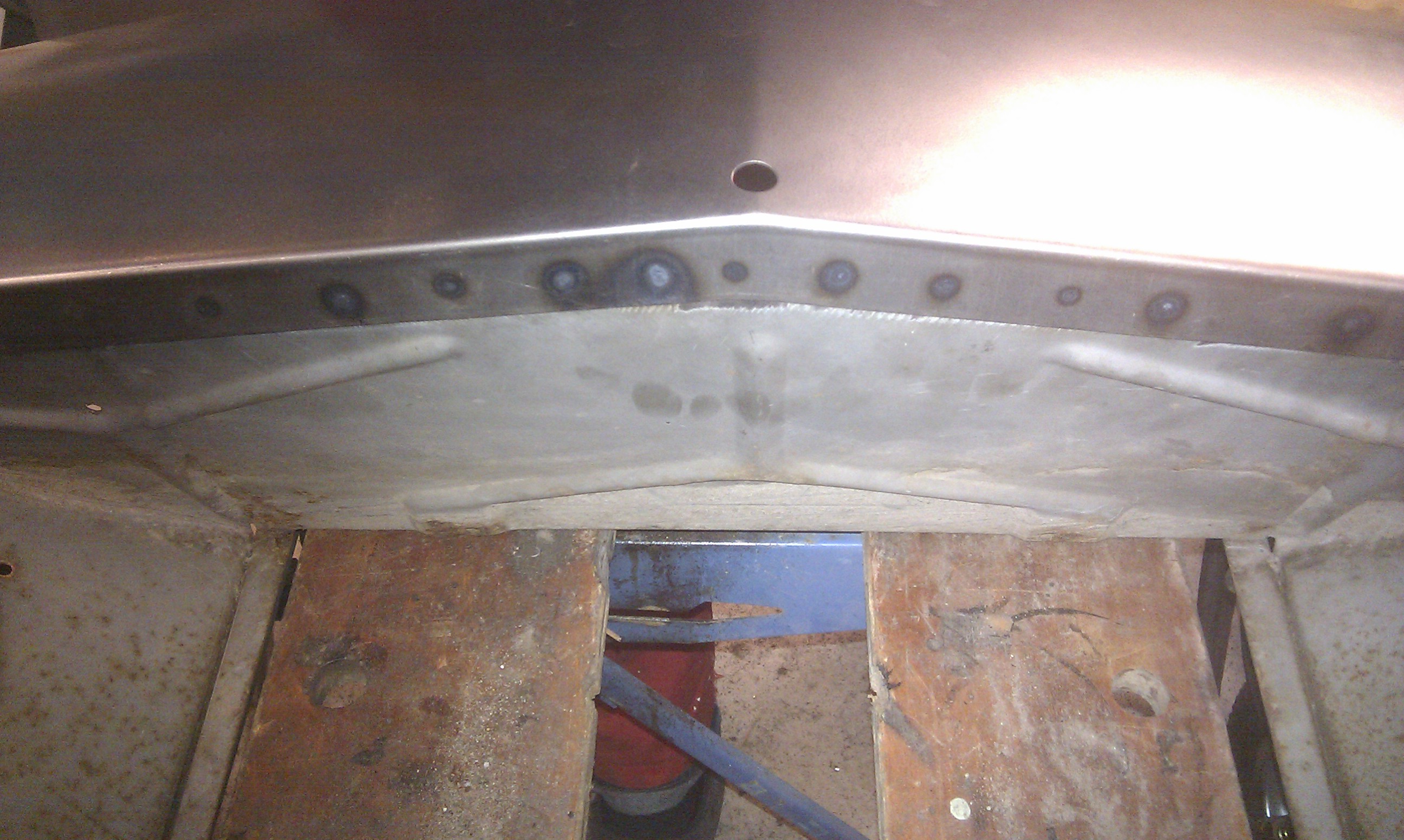

Punktsveises fra baksiden
Oversiden blir da slik
Siste sjekk
Passe rett ser det ut til
Resten av tilpasningen på sidene må gjøres med skjermene på for å få rette buen. Hadde ikke noen sidevanger å rette meg etter da disse var rustet bort som dere ser.
Ellers er det godt å være i gang igjen selv om jeg ikke liker rustsveising har jeg en del igjen.. Får trøste seg med at det forhåpentligvis blir noen fine turer til sommeren, og at det er litt gøy å skape noe med hendene i stål :-).
