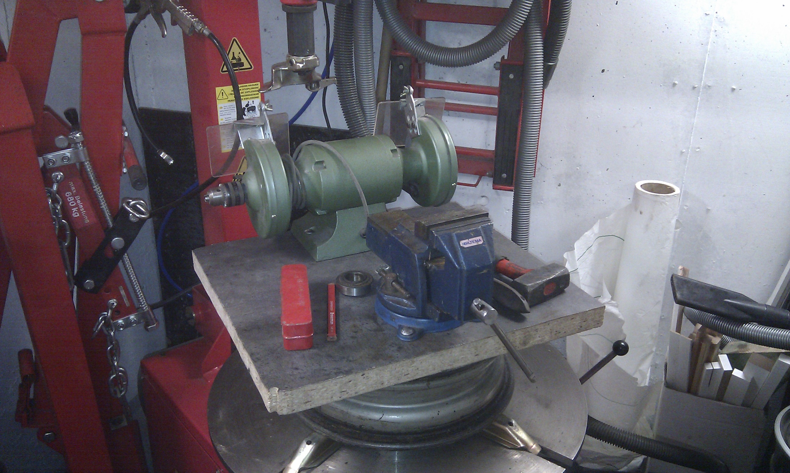

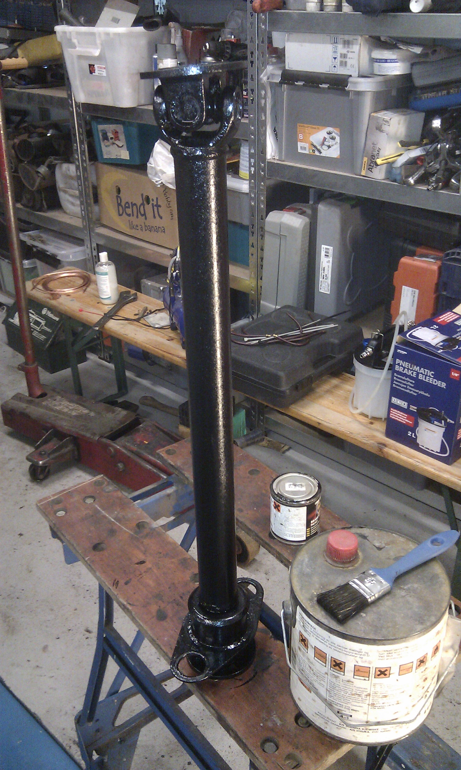

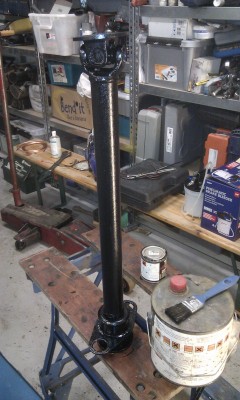

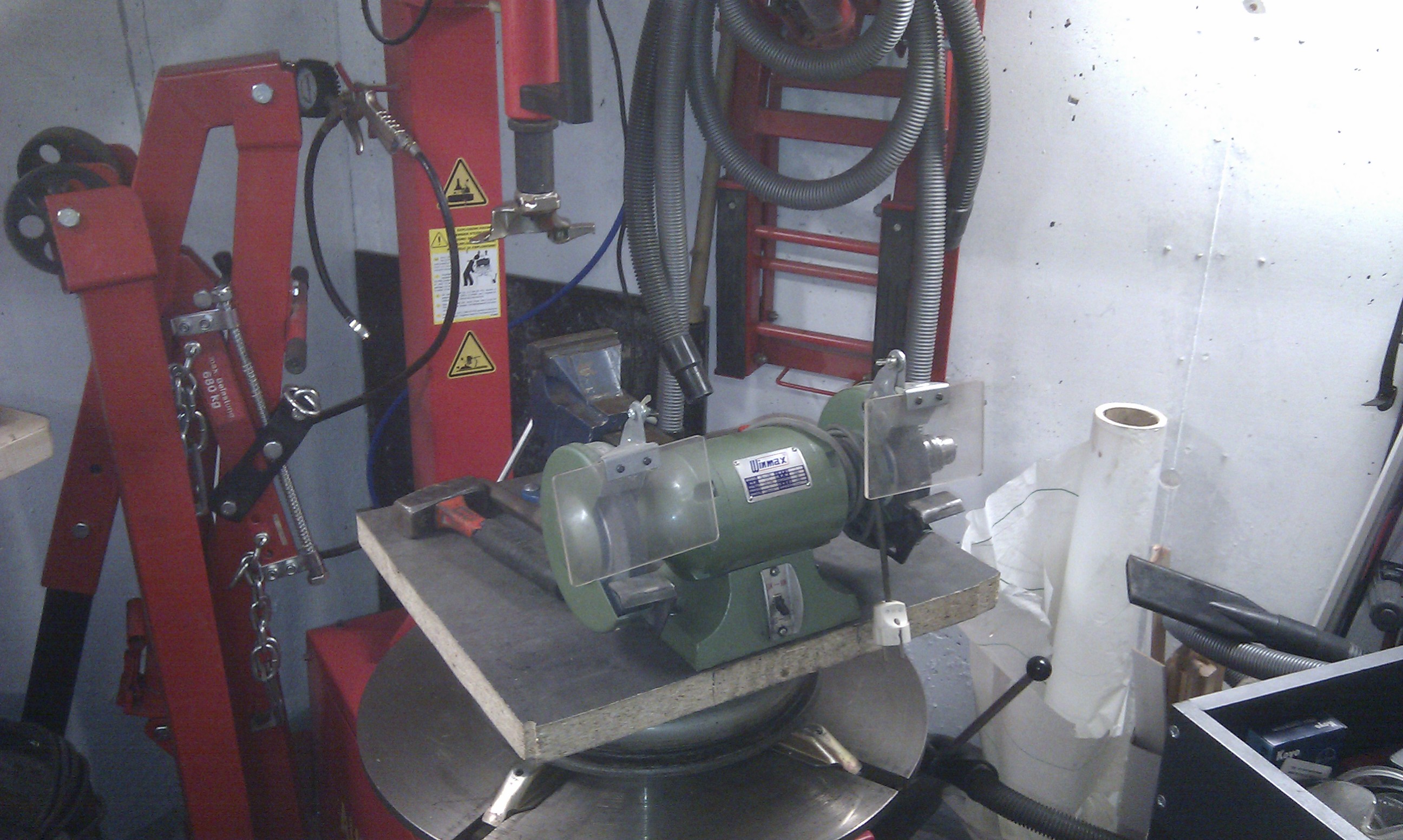

Har surret litt i hobbyrommet i dag. Må jo komme litt videre. Tar litt småting da bilen må ut igjen en tur til uka. Lakket ferdig kortere mellomaksel som jeg bare har skiftet lager på. Bruker Biltemas calipperlakk da den tørker fort slik at jeg også kan bruke plassen til flere ting samme kvelden. Så har jeg laget meg arbeidsbord til skrustikke og benkesliper på monsteret i hjørnet :-). Dvs dekkmaskinen. Den er jo ikke i bruk hver dag liksom.. Har også startet på gjennomgang av M4 girkassen. Fant bare en feil :-). Lageret på inngående aksel roterer i girhuset. Det må fiskes før montering.
Ferdig mellomaksel
Ferdig mellomaksel
Fint arbeidsbord
Fint arbeidsbord
Bytte av verktøy går lett på roterende bord
Helt genialt arbeidsbord!
